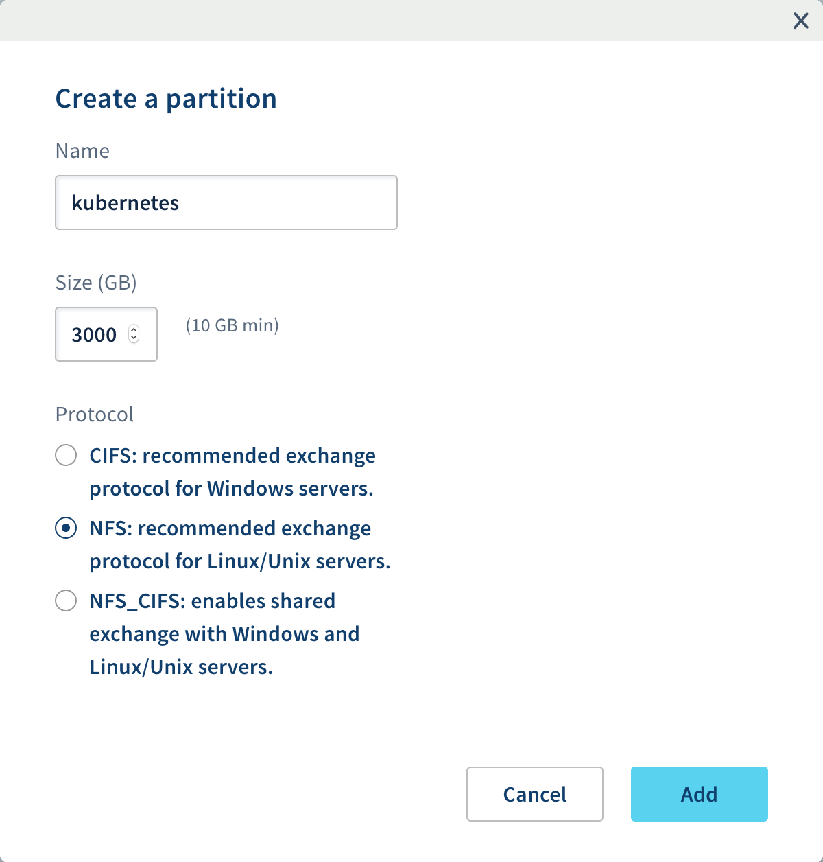

Étape 1 - Créer une partition et autoriser votre Managed Kubernetes Service à y accéder
Votre NAS-HA peut exposer plusieurs partitions et prend en charge différents protocoles. Chaque partition n'est accessible que depuis une plage d'IP spécifique. Vous allez en créer une exposant NFS et la rendre accessible depuis vos worker nodes Kubernetes.

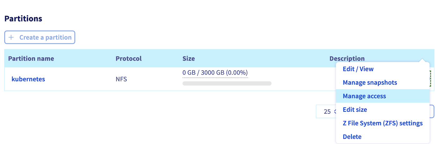

Dans la console OVHcloud, ouvrez Bare Metal Cloud > NAS-HA (sous Stockage) et cliquez sur votre NAS. Dans la console, les partitions sont appelées volumes : ouvrez l'onglet Volumes, puis cliquez sur le bouton Créer un volume. Renseignez le Nom du volume, définissez la Taille (GB) souhaitée et sélectionnez NFS comme Protocole, puis cliquez sur Créer le volume.
Votre cluster est installé avec un réseau public, ou un réseau privé sans utiliser une OVHcloud Internet Gateway ou une gateway personnalisée comme route par défaut

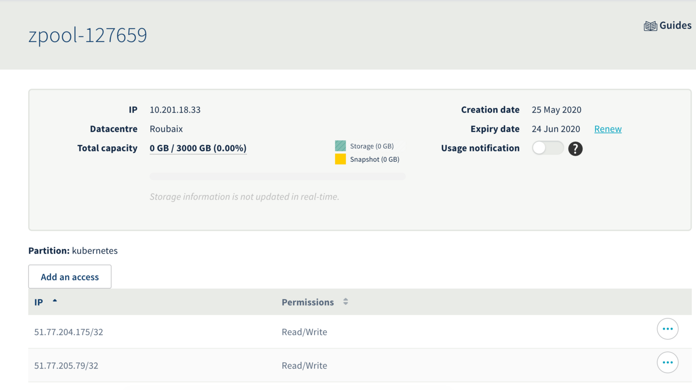

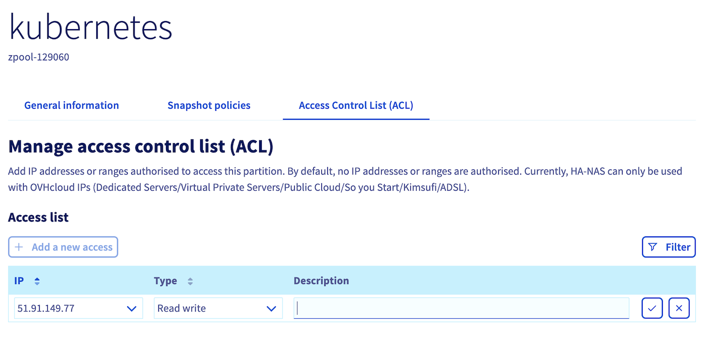

Une fois la partition créée, vous devez autoriser vos nœuds Kubernetes à accéder à la partition nouvellement créée.
Récupérez l'IP de vos nœuds Kubernetes :
kubectl get nodes -o jsonpath='{ $.items[*].status.addresses[?(@.type=="InternalIP")].address }'
$ kubectl get nodes -o jsonpath='{ $.items[*].status.addresses[?(@.type=="InternalIP")].address }'
51.77.204.175 51.77.205.79

Dans l'onglet Volumes, cochez votre volume nouvellement créé, puis cliquez sur Actions et Gérer les accès. Ajoutez soit les IP des nœuds une par une, soit l'IP publique de la Gateway selon votre configuration. Pour chaque entrée, cliquez sur Ajouter un accès, sélectionnez l'adresse dans IP et le Type d'accès, puis cliquez sur Ajouter un accès.
Une fois les règles d'accès enregistrées, notez l'IP du zpool (ZPOOL_IP), le nom du zpool (ZPOOL_NAME) et le nom de la partition (PARTITION_NAME) (le nom du zpool correspond à l'Identifiant et l'IP du zpool à l'Adresse IP affichés dans la carte Informations générales de l'onglet Vue d'ensemble de votre NAS-HA).
Dans cet exemple, notre ZPOOL_IP est 10.201.18.33, notre ZPOOL_NAME est zpool-127659, et notre PARTITION_NAME est kubernetes. Adaptez ces valeurs en conséquence dans les étapes suivantes.
