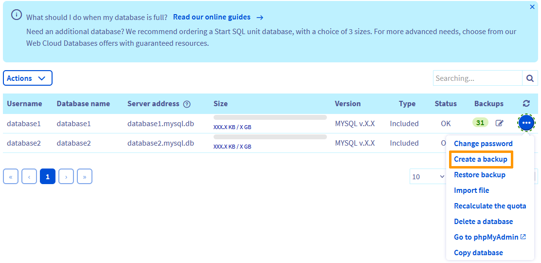

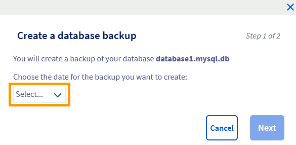

1 - Effectuer une nouvelle sauvegarde de la base de données
Pour effectuer une nouvelle sauvegarde, cliquez sur les onglets ci-dessous pour afficher successivement chacune des 4 étapes.
Étape 1
Étape 2
Étape 3
Étape 4
Accédez à la page , puis choisissez l’hébergement web concerné.
Web Hosting

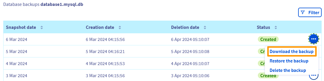

2 - Récupérer une sauvegarde de la base de données
Pour récupérer une sauvegarde existante, cliquez sur les onglets ci-dessous pour afficher successivement chacune des 4 étapes.
Étape 1
Étape 2
Étape 3
Étape 4
Web Hosting
