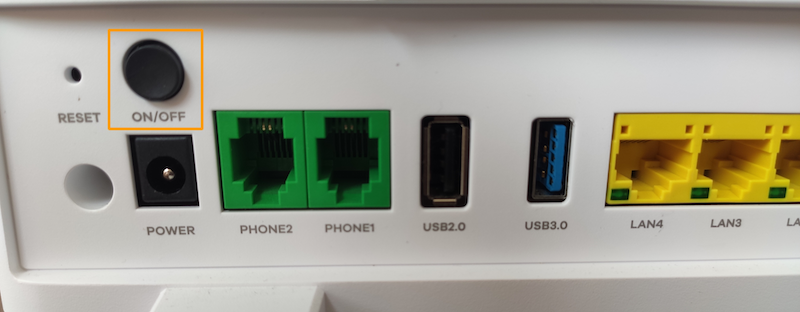

Vérifiez d'abord l'alimentation électrique de votre modem en réalisant les manipulations ci-dessous :
  • Branchez l'alimentation de votre modem sur une autre prise électrique. Ceci vous permettra de vérifier si l'incident provient de la prise utilisée. N'hésitez pas à débrancher puis rebrancher l'alimentation de votre modem pour écarter un éventuel mauvais contact.
  • Débranchez puis rebranchez le câble d'alimentation électrique situé à l'arrière de votre modem. Ceci vous permettra d'écarter une nouvelle fois un mauvais contact éventuel.

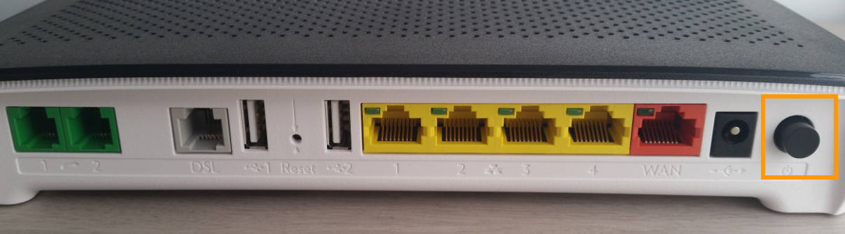

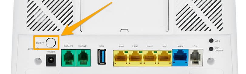

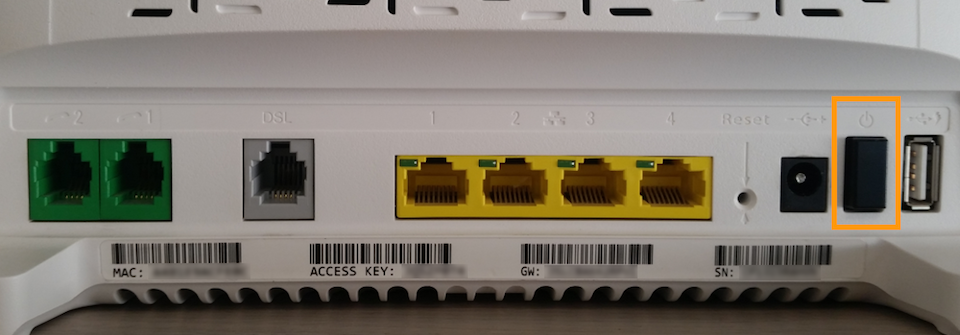

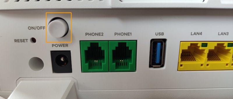

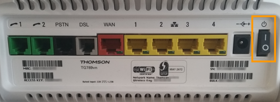

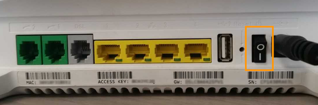

  • Assurez-vous que le bouton d'alimentation de votre modem est en position « 1 », « ON » ou simplement enfoncé. Cette position est différente selon le modem que vous utilisez. Vous trouverez ci-dessous des photos vous permettant de mieux identifier l'endroit où se situe le bouton d'alimentation selon votre modem.
ModemBouton d'alimentation
Zyxel DX3301-T0Zyxel DX3301-T0
Zyxel VMG8825-T50Zyxel VMG8825-T50
Zyxel VMG8623-T50BZyxel VMG8623-T50B
Zyxel VMG8924-B10DZyxel VMG8924-B10D
Zyxel VMG8823-B50BZyxel VMG8823-B50B
Technicolor TG789vnTechnicolor TG789vn
Technicolor TG799vacTechnicolor TG799vac
Technicolor TG788vnTechnicolor TG788vn
Technicolor TG788vn v2Technicolor TG788vn v2
Si, malgré ces manipulations, votre modem ne s'allume toujours pas, effectuez une réinitialisation de ce dernier. Si besoin, reportez-vous aux instructions décrites dans notre documentation « Redémarrer ou réinitialiser un modem OVHcloud ».
