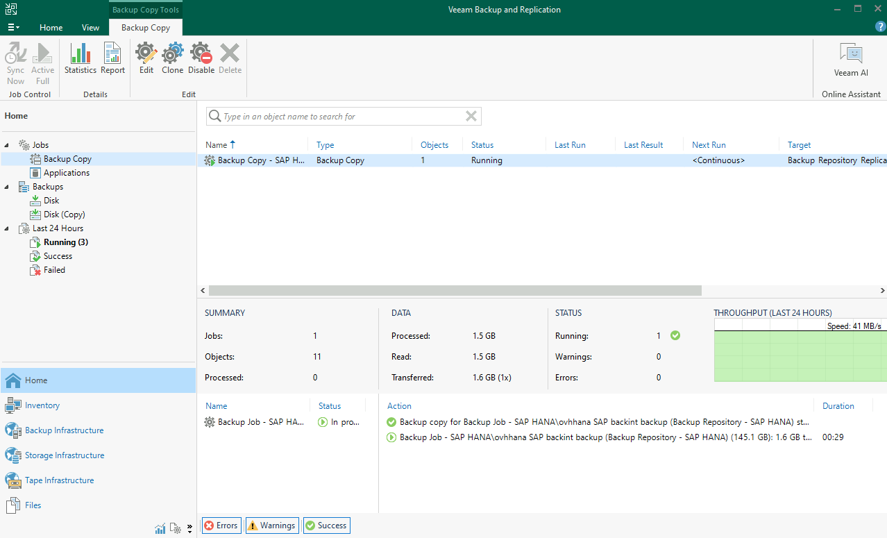

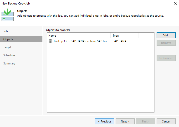

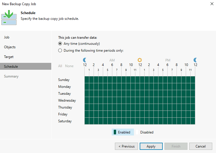

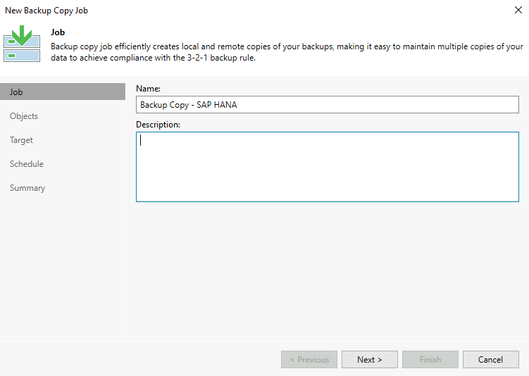

2.2.2 - Création du Backup Copy job (facultatif)
Un Backup Copy job permet de dupliquer les sauvegardes d'un Backup Repository vers un autre, assurant ainsi la sécurité de ces sauvegardes sur un emplacement de stockage distinct. Cette opération est utile pour protéger les données critiques contre la perte ou la corruption, en les conservant sur un site de sauvegarde éloigné géographiquement. Grâce à cette fonctionnalité, vous pouvez configurer des stratégies de sauvegarde avancées pour garantir la résilience et la disponibilité de vos données en cas de sinistre.
Les ports tcp/2500-3300 doivent être ouverts entre vos Backup Repositories.

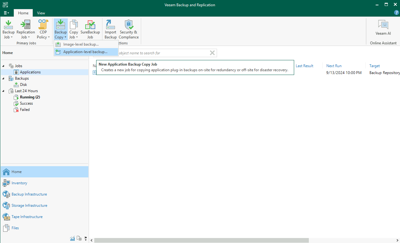

Ouvrez la console Veeam Backup and Replication, sélectionnez le menu Home, Backup Copy, puis Application-level backup....

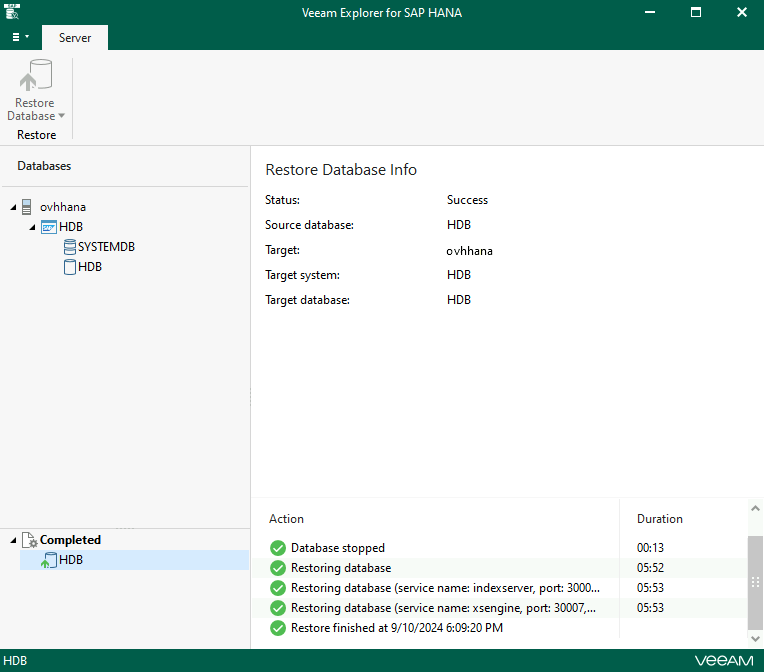

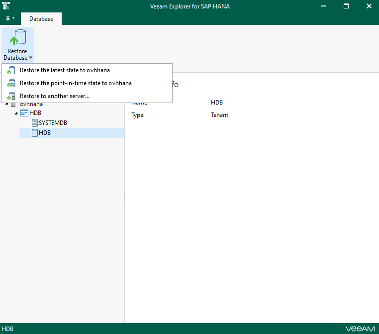

4 - Restauration
Pour restaurer votre base de données SAP HANA depuis une sauvegarde réalisée avec Veeam Backup and Replication, vous pouvez réaliser les étapes suivantes depuis la console Veeam Backup and Replication et Veeam Explorer for SAP HANA.

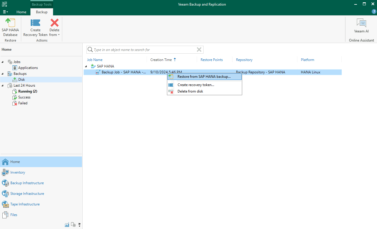

Ouvrez la console Veeam Backup and Replication, sélectionnez Home, Backups, Disk, puis cliquez sur Restore from SAP HANA backups... en faisant un clic droit sur la sauvegarde de votre base de données SAP HANA.
