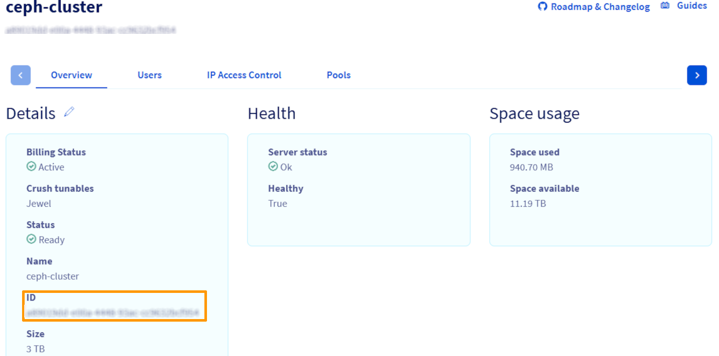

Sur la page de votre service Cloud Disk Array, repérez le champ Identifiant dans la tuile Informations générales de l'onglet Vue d'ensemble. Cette valeur est le nom de votre service CDA.
