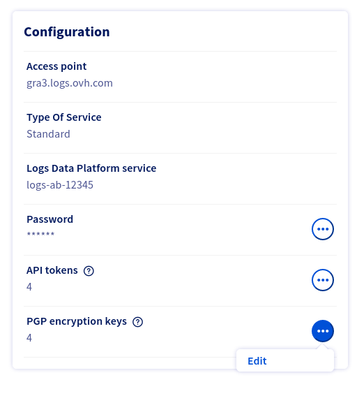

Sur la page d'accueil de votre service Logs Data Platform, en bas à gauche, vous trouverez un panneau Configuration. Dans ce panneau, sur la ligne PGP encryption keys, cliquez sur le bouton ... puis sur Modifier :
Page d'accueil

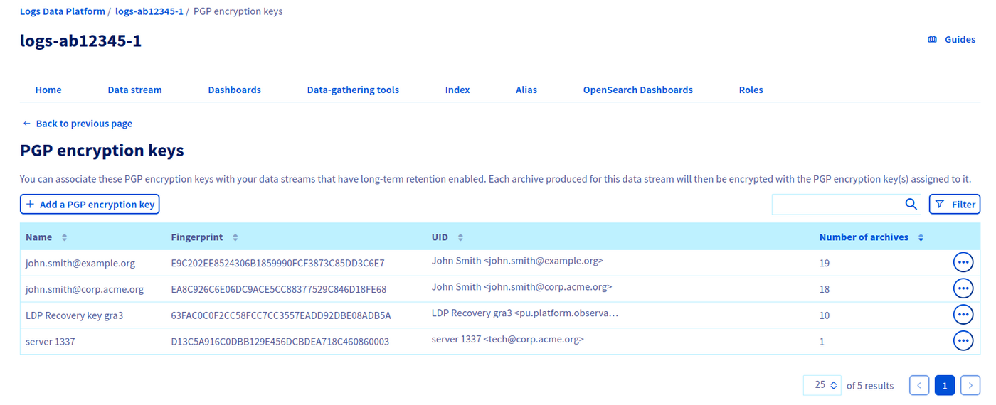

Vous arriverez sur la page PGP encryption keys, où vous pouvez gérer vos clés. C'est depuis cette page que vous pouvez ajouter, supprimer ou consulter les détails de vos clés de chiffrement PGP. Vous pouvez également y voir combien d'archives ont été chiffrées avec une clé donnée.
Vous verrez peut-être des clés nommées LDP Recovery key <cluster name>, que vous n'avez pas ajoutées vous-même. Nous évoquerons ces clés de récupération LDP plus loin dans cette documentation.
Page d'accueil des clés PGP

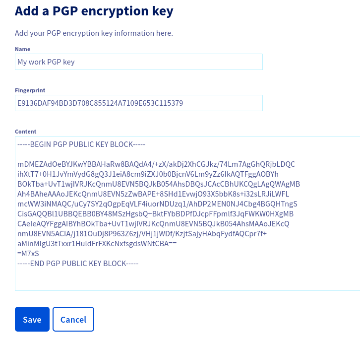

Pour enregistrer votre clé publique PGP dans votre compte Logs Data Platform, cliquez sur le bouton Ajouter une clé de chiffrement PGP. Vous arriverez sur un formulaire dans lequel vous devez remplir trois champs :
  • Name : il s'agit du nom d'affichage de cette clé publique PGP au sein des systèmes OVHcloud. Il peut être identique à l'UID de votre clé PGP (généralement Prénom Nom <email>), mais peut aussi être totalement différent. Comme il s'agit uniquement d'un nom d'affichage, indiquez ce qui vous convient.
  • Fingerprint : l'empreinte de votre clé PGP, dans sa version hexadécimale à 40 caractères. Dans l'exemple ci-dessus où nous avons généré une nouvelle clé, il s'agit de E9136DAF94BD3D708C855124A7109E653C115379.
  • Content : le contenu ASCII armored de votre clé PGP publique. Copiez-collez ici le bloc complet commençant par -----BEGIN PGP PUBLIC KEY BLOCK----- et se terminant par -----END PGP PUBLIC KEY BLOCK-----.
Même si l'empreinte peut être déduite du contenu de la clé publique PGP, nous vous demandons de préciser les deux afin d'être certains à 100 % que vous ajoutez la bonne clé.
Ajouter une nouvelle clé PGP
Cliquez ensuite sur Sauvegarder.
Si un problème est détecté avec votre clé publique (algorithme non pris en charge, incohérence entre l'empreinte et le contenu de la clé, etc.), un message d'erreur explicite s'affichera.

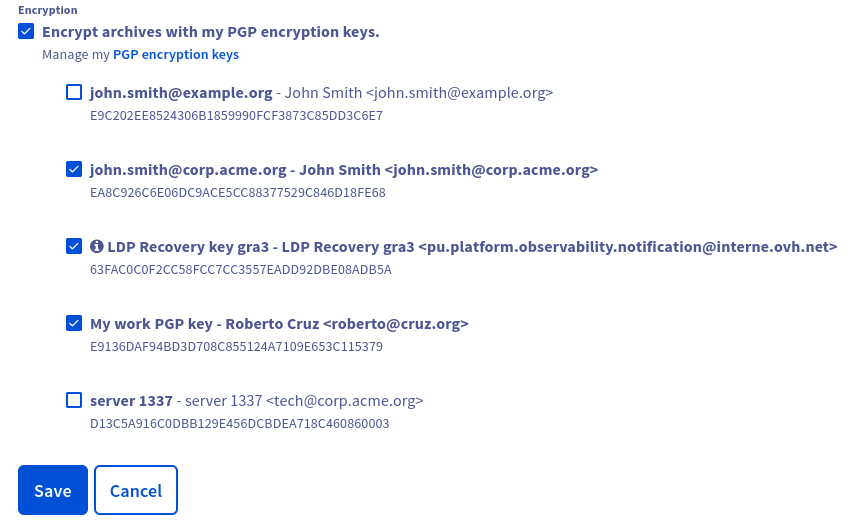

Maintenant que vous avez ajouté votre clé publique PGP à votre compte Logs Data Platform, vous pouvez l'utiliser dans les configurations de stockage à froid de vos flux.
Pour cela, allez dans l'onglet Data Stream, sélectionnez le flux pour lequel vous souhaitez activer le chiffrement du stockage à froid, cliquez sur le bouton ... puis sur Modifier.
  • Assurez-vous que l'option Enable long-term storage est cochée. Vous pouvez consulter la documentation sur la fonctionnalité de stockage à froid pour en savoir plus sur chacun de ses champs.
  • Cochez l'option Encrypt archives with my PGP encryption keys
  • Sélectionnez chaque clé de chiffrement PGP avec laquelle vous souhaitez que votre archive soit chiffrée
  • Cliquez sur Sauvegarder
Mettre à jour la configuration du flux
C'est terminé : désormais, chaque archive produite par ce flux sera chiffrée avec les clés sélectionnées (n'oubliez pas que les archives sont produites 2 jours après l'envoi des logs).
Pour un flux donné, vous pouvez sélectionner jusqu'à cinq de vos clés de chiffrement (les clés de récupération LDP ne sont pas comptées parmi ces cinq clés). Une même clé de chiffrement peut être utilisée dans plusieurs configurations de stockage à froid.

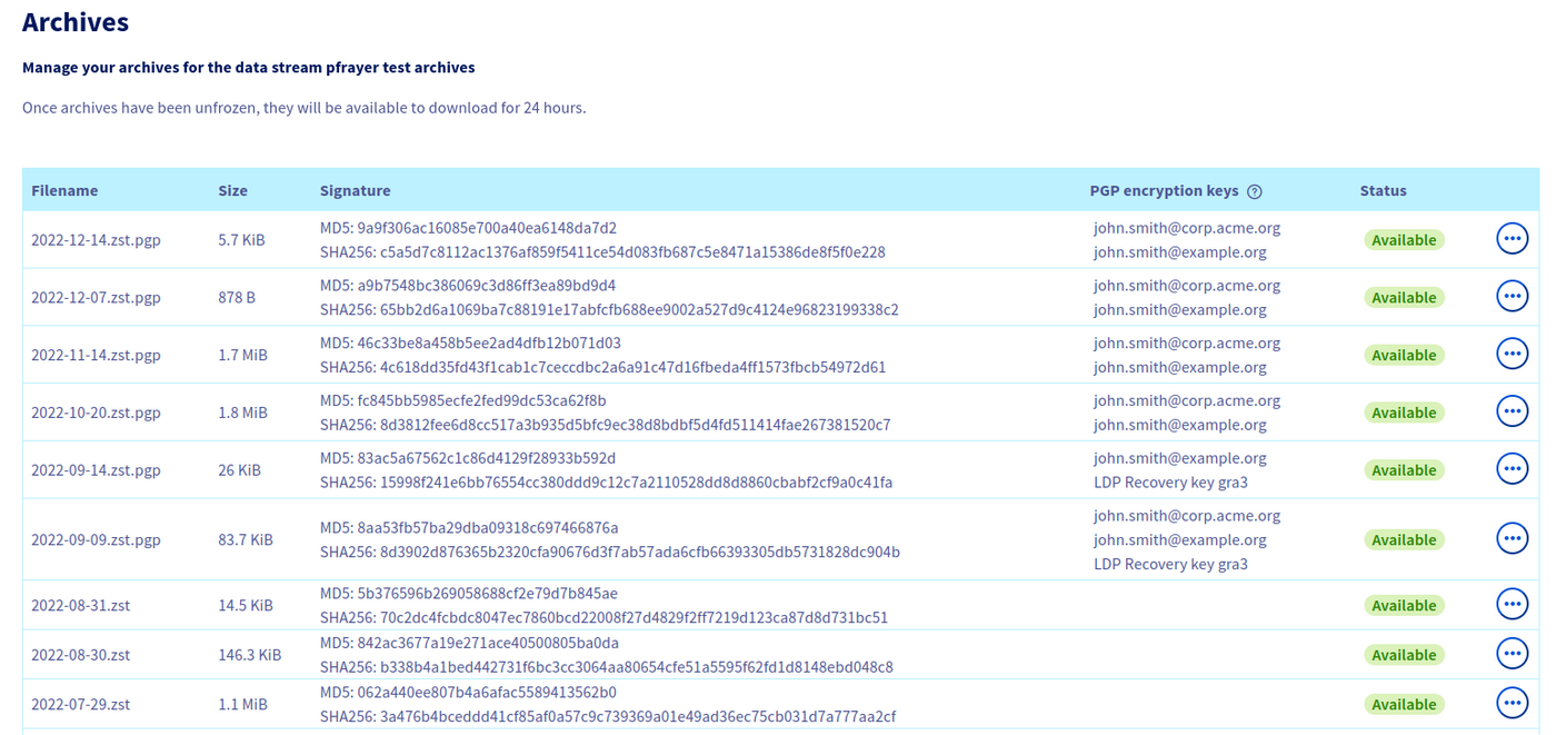

Savoir quelle clé a servi à chiffrer quelle archive
Dans l'onglet Data Stream, vous pouvez voir combien d'archives existent pour chaque flux. Sur un flux pour lequel vous avez des archives, cliquez sur le bouton ... puis sur Archives.
Liste des archives
Dans cette liste d'archives, vous pouvez voir une colonne PGP encryption keys.
  • si des noms de clés y figurent, cela signifie que cette archive est chiffrée avec ces clés
  • si aucun nom de clé n'y figure, cela signifie que cette archive n'est pas chiffrée du tout
