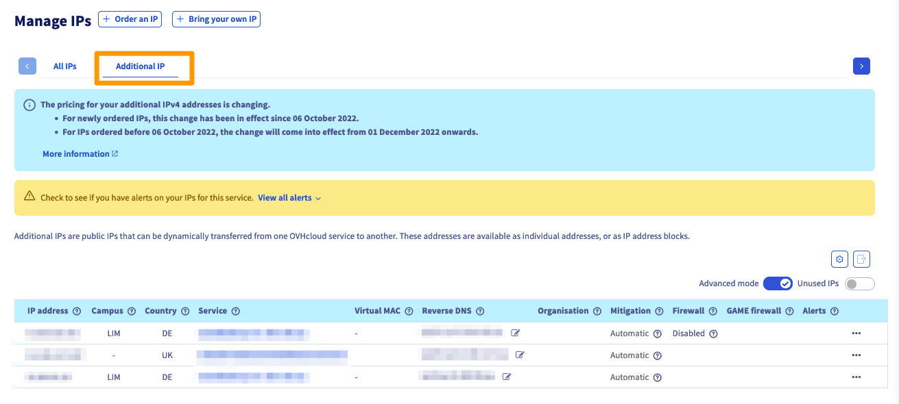

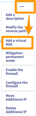

Assigner une adresse MAC virtuelle
Cliquez sur l'onglet Additional IP.

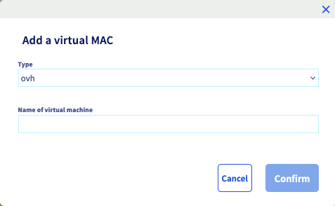

Ajouter une MAC virtuelle (1)
Cliquez sur le bouton ... à côté de l'Additional IP de votre choix puis sur Ajouter une MAC virtuelle.
Sélectionnez « ovh » dans la liste déroulante Type, tapez un nom dans le champ Nom de la machine virtuelle puis cliquez sur Valider.
Ajouter une MAC virtuelle (2)

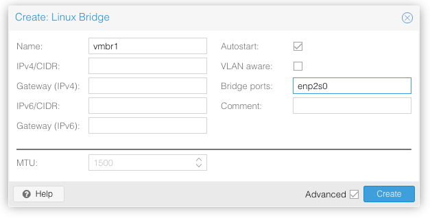

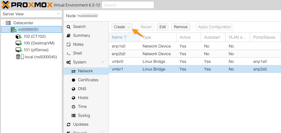

Étant donné que pfSense, comme la plupart des routeurs, nécessite deux interfaces réseau pour séparer le réseau public du réseau privé, il sera nécessaire d'avoir deux interfaces bridge sur votre hyperviseur. Dans cette démonstration, nous utilisons Proxmox VE 6.
Dans cet exemple, nous avons deux interfaces enp1s0 et enp2s0 mais l'interface enp1s0 est déjà « bridged » avec l'interface vmbr0. Il faudra donc faire une interface bridge supplémentaire vmbr1 avec enp2s0 :
Nouveau pont 1 Nouveau pont 2
Veuillez noter que si votre serveur ne dispose pas d'une seconde interface réseau, il n'est pas nécessaire de le relier à une interface. Le bridge fonctionnera bien mais pourra uniquement router en interne sur le serveur.

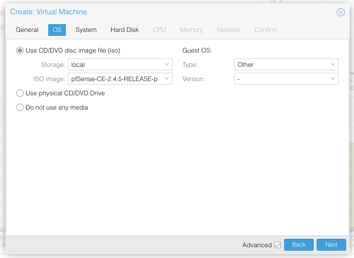

  • Sous l'onglet OS, choisissez : Autre type OS.

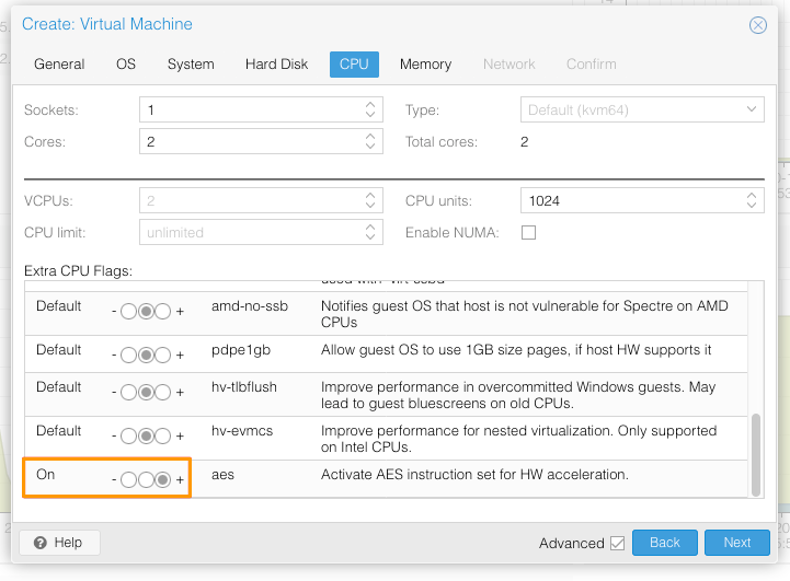

Si votre CPU dispose du jeu d’instructions AES, celui-ci doit être activé (depuis l'onglet CPU)
Nouvelle vm 2

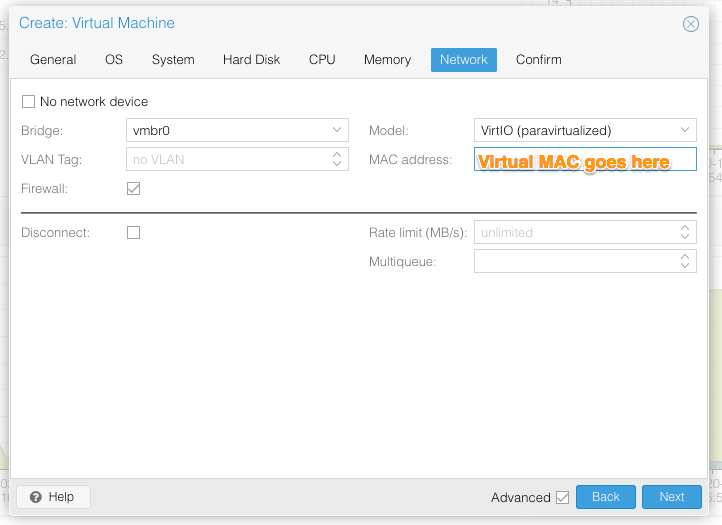

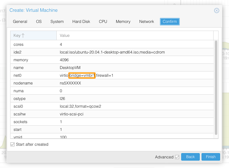

Dans l'onglet Network de la création de la machine virtuelle, assurez-vous de renseigner l'adresse MAC virtuelle créée dans votre espace client.
Nouvelle vm 3

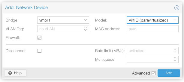

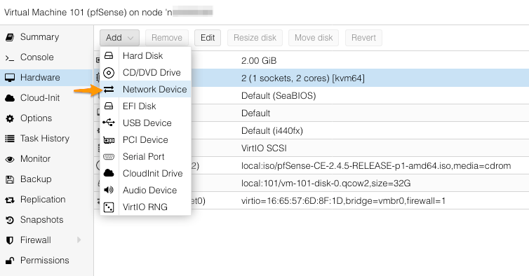

Après la création de la machine virtuelle, vous devrez vous assurer qu'une seconde interface réseau est créée sur votre deuxième bridge :
Nouvelle vm 3 Nouvelle vm 4

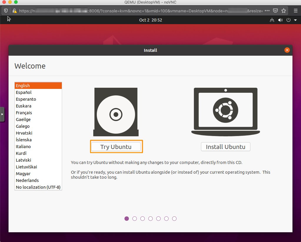

Création des machines virtuelles : Bureau virtuel
Étant donné que certains paramètres de pfSense sont accessibles à l'aide de son interface graphique Web, la méthode la plus simple est d'installer un bureau virtuel. Dans ce tutoriel, nous utilisons un ISO Ubuntu 20.04. Lors de la création du bureau virtuel, assurez-vous que l'interface bridge choisie est l'interface secondaire et non l'interface bridge vers votre réseau public.
Nouvelle vm 5
Nous allons démarrer le bureau virtuel avant de démarrer la machine virtuelle pfSense. Dans cet exemple, nous allons juste sélectionner Try Ubuntu pour commencer à travailler sur pfSense. Nous l'installerons plus tard.

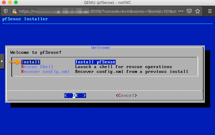

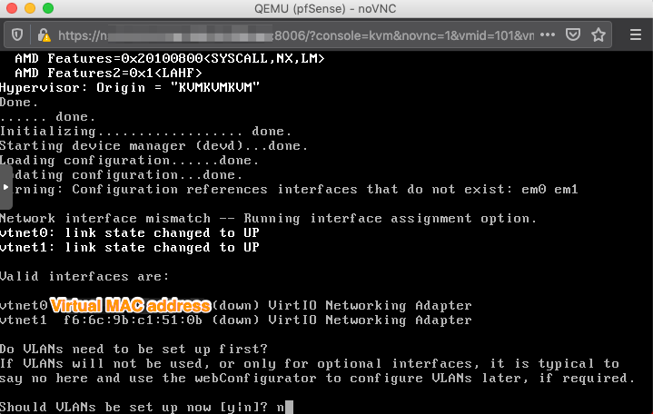

La console pfSense
Nous allons maintenant démarrer la machine virtuelle pfSense et procéder à l'installation du système d'exploitation.
Configuration pfSense 1

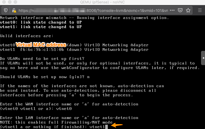

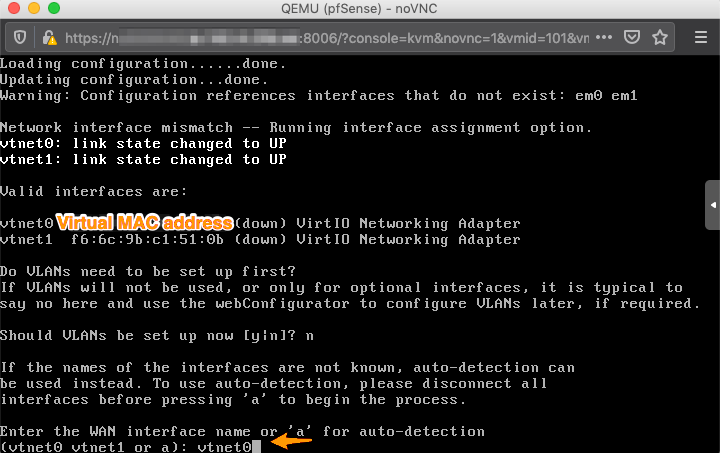

Une fois l'installation du système d'exploitation terminée, pfSense demandera en premier lieu de configurer les VLAN. Puisque pfSense est installé dans un hyperviseur, nous ne suggérons pas de le configurer sur la machine virtuelle. Si toutefois vous avez besoin de VLANs, configurez-les sur l'interface virtuelle au niveau de l'hyperviseur.
Configuration pfSense 2
L'étape suivante consiste à choisir l'interface qui sera votre WAN et celle qui sera votre LAN. Nous pourrons voir laquelle sera le WAN en voyant qu'elle a l'adresse MAC virtuelle qui a été créée dans l'espace client OVHcloud.
Configuration pfSense 3 Configuration pfSense 4
Dans cet exemple, nous avons choisi vtnet0 comme WAN et vtnet1 comme LAN. Après cette étape, pfSense vous demandera si vous souhaitez poursuivre et confirmer quelle interface est WAN et LAN. Après validation, il configurera automatiquement 192.168.1.1 sur son interface LAN.

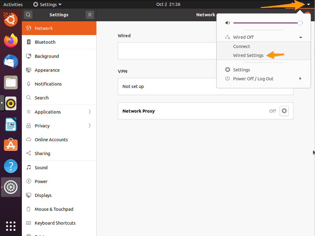

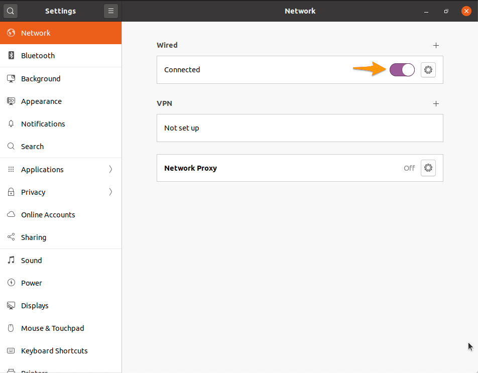

Maintenant qu’une IP privée est assignée à l’interface LAN de notre machine virtuelle pfSense, nous allons lancer une requête DHCP pour pouvoir accéder à l’interface graphique web pfSense.
Rendez-vous dans les Paramètres réseau sur la VM Ubuntu.
desktop net enable 1
Activons maintenant le réseau. S'il était déjà activé, il suffit de le désactiver puis de l'activer à nouveau.
desktop net enable 2

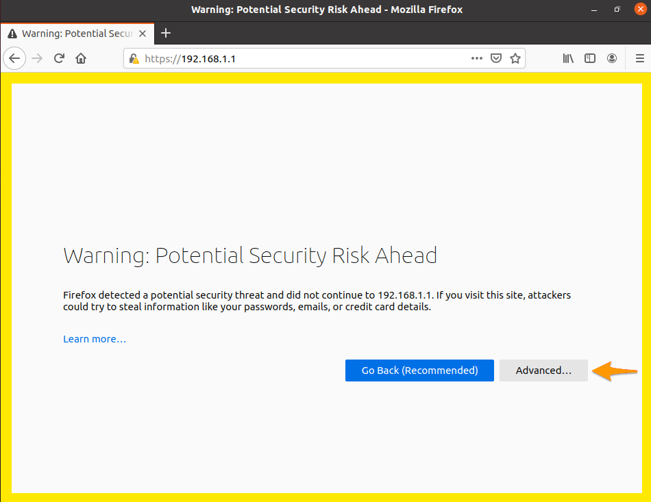

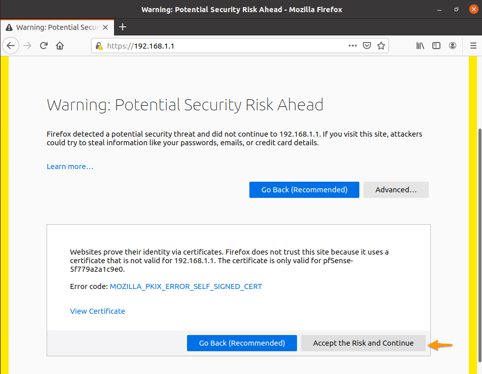

Ouvrez un navigateur web et entrez 192.168.1.1 dans l'URL. Vous obtiendrez un avertissement de sécurité sur l'interface mais vous n'avez pas à vous en préoccuper. Cliquez sur Avancé puis sur Accepter et continuer.
desktop pfsense access 1 desktop pfsense access 1

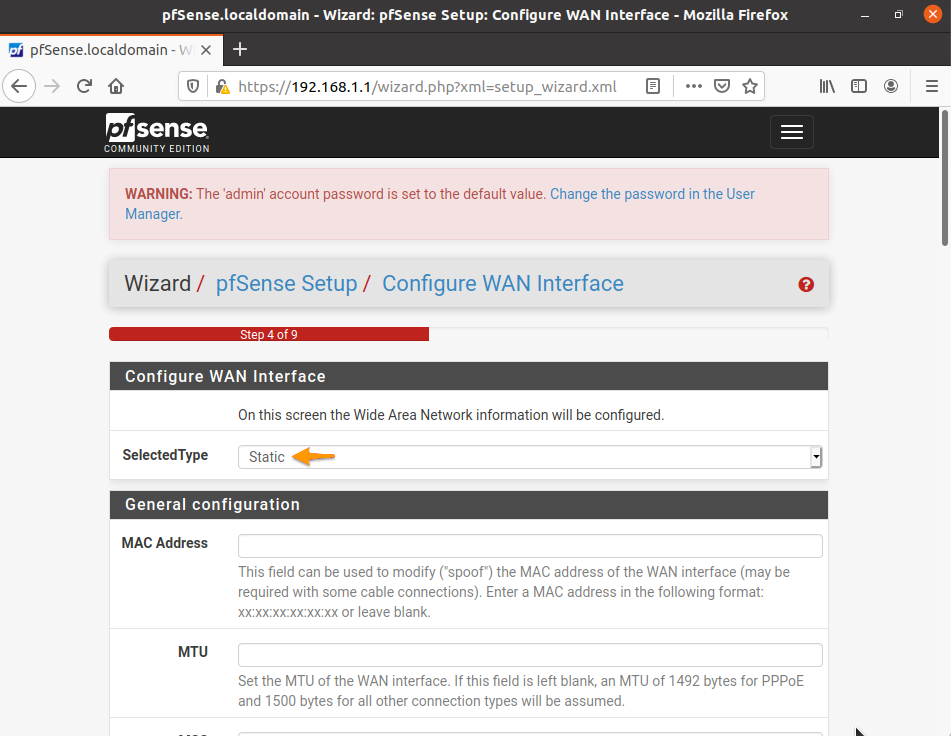

Véillez à définir SelectedType sur Static, sous Configure WAN Interface (étape 4 sur 9).
Tous les autres paramètres ne doivent pas être modifiés, à l'exception du DNS. Dans notre exemple, nous avons indiqué 213.186.33.99 car il s'agit de notre résolveur au sein de notre réseau.

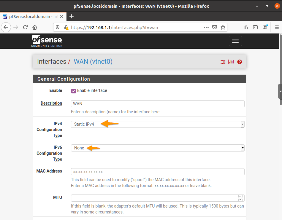

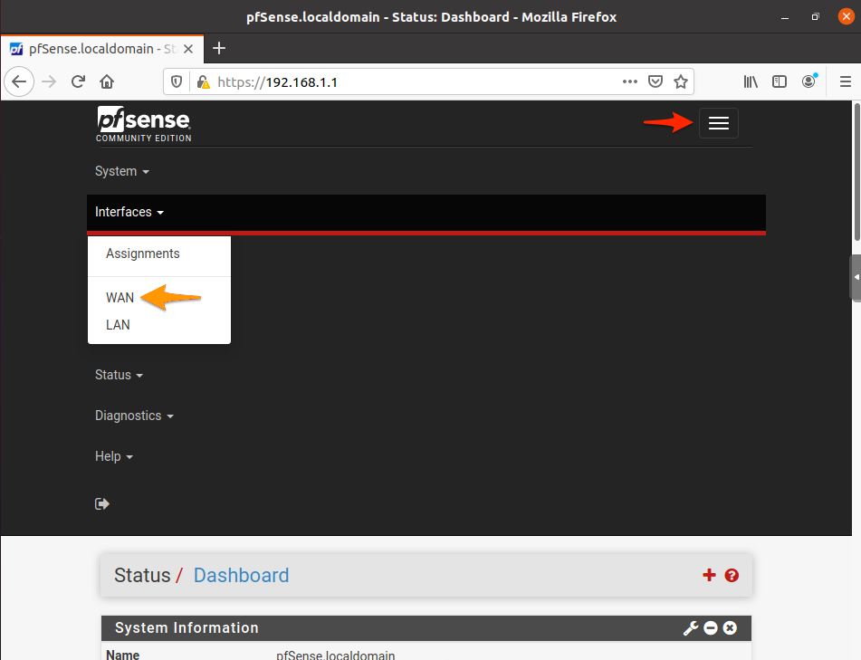

A ce stade, la VM pfSense n'a pas d'IP publique. Cliquez sur l'icône de menu en haut à droite, puis sur Interfaces et sélectionnez WAN.

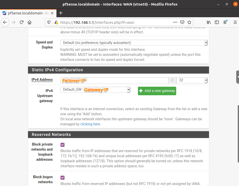

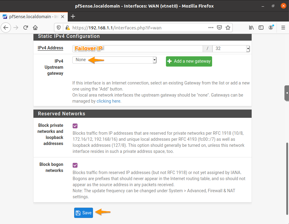

Assurez-vous que les paramètres correspondent à ceux affichés dans les captures d'écran ci-dessous et entrez votre Additional IP. La passerelle IPv4 Upstream (en amont) sera configurée ultérieurement.
Configuration de pfSense 5 pfSense setup 6

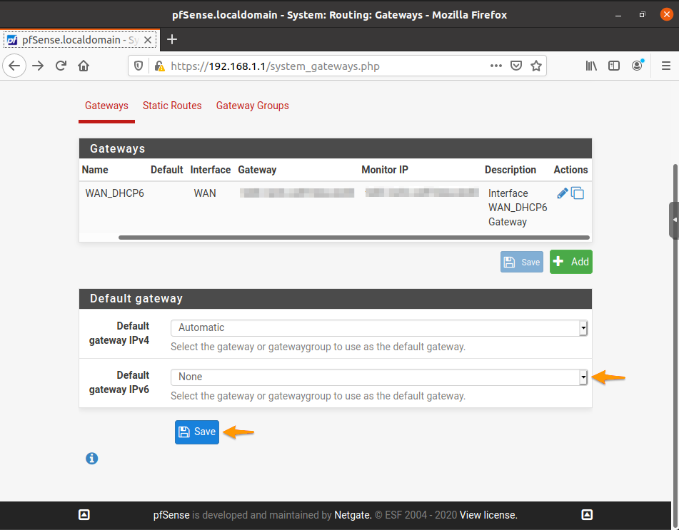

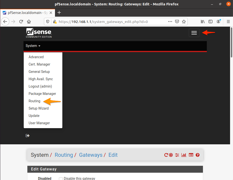

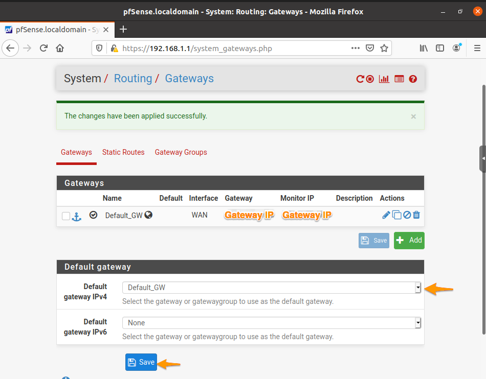

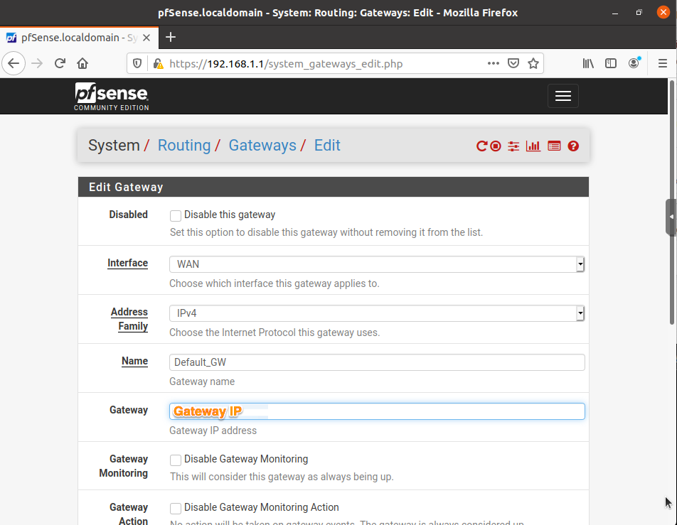

Maintenant que nous avons une IP publique sur l'interface, nous allons nous assurer qu'elle sera correctement routée sur notre réseau. Cliquez sur l'icône de menu en haut à droite. Cliquez ensuite sur Système et sélectionnez Routage.
pfSense setup 7

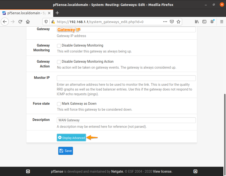

Assurez-vous que les paramètres correspondent à ceux affichés dans la capture d'écran ci-dessous, puis cliquez sur le bouton Ajouter pour créer votre passerelle.
pfSense setup 8 Configuration pfSense 9

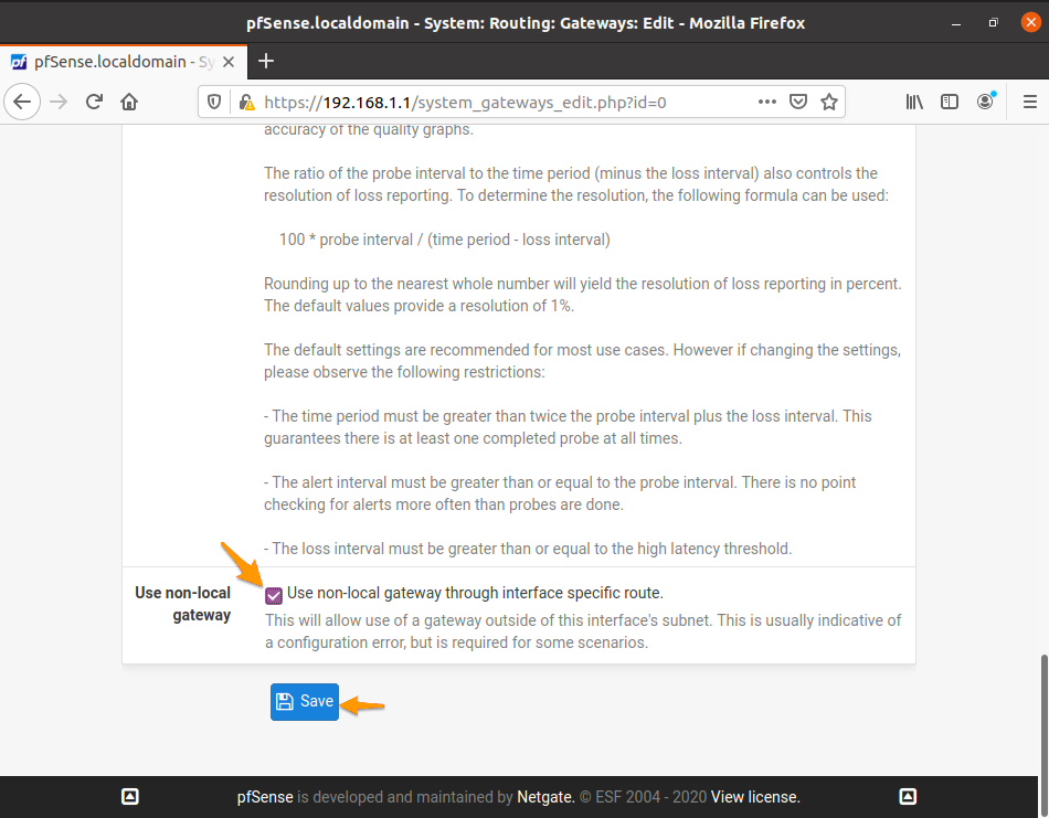

Assurez-vous que les paramètres correspondent à ceux affichés dans les captures d'écran ci-dessous et entrez votre IP de passerelle. Veillez à bien ouvrir les paramètres avancés.
Configuration pfSense 10 Configuration pfSense 11 Configuration de pfSense 12 Configuration de pfSense 14
Maintenant que nous avons une passerelle en amont, nous allons devoir attribuer la passerelle à l'interface WAN. Cliquez à nouveau sur l'icône de menu en haut à droite, puis sur Interfaces et sélectionnez WAN.
Configuration de pfSense 14 Configuration de pfSense 15

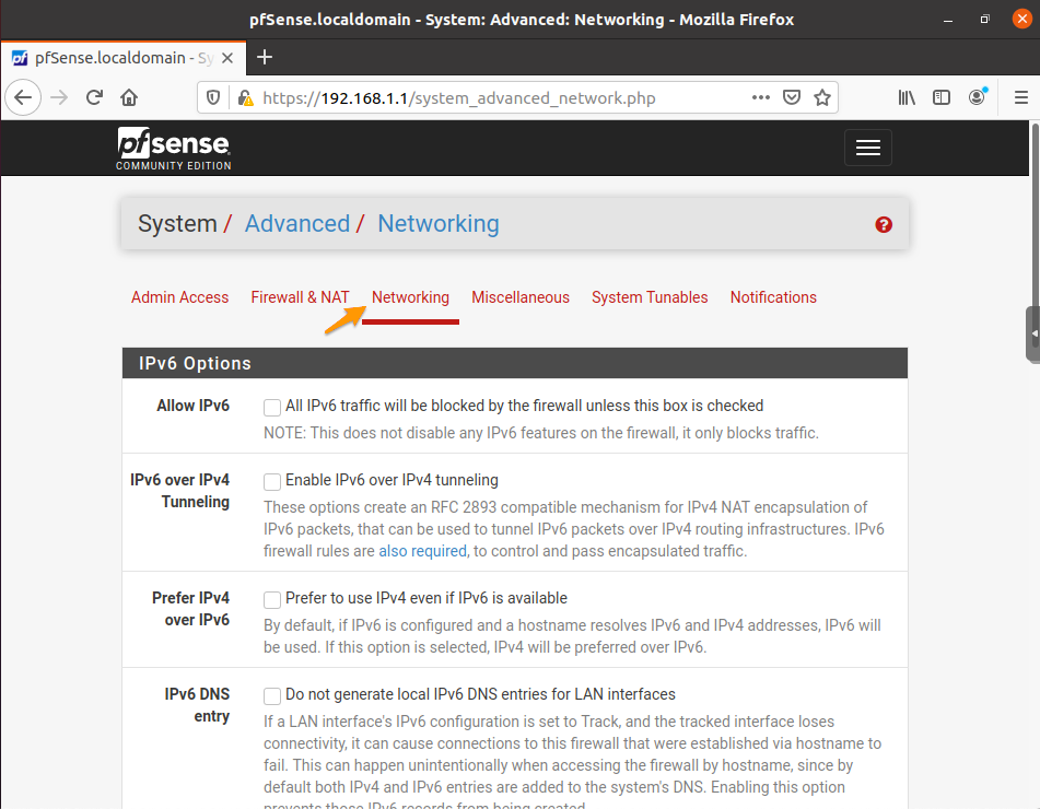

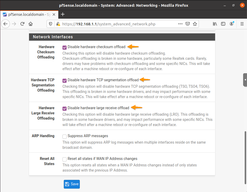

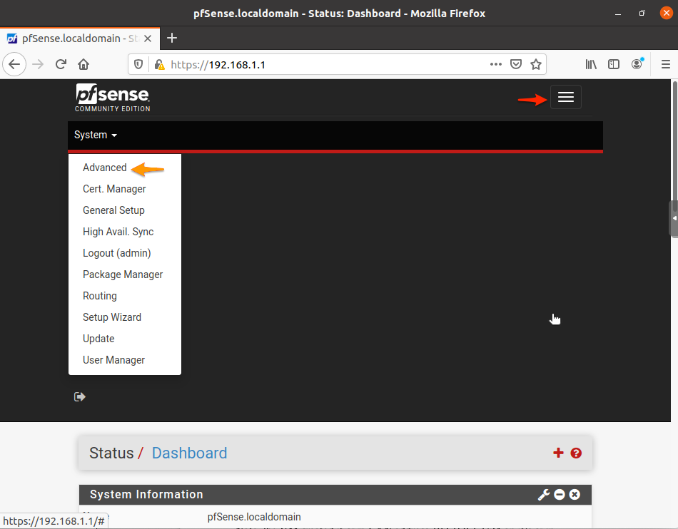

Étant donné que nous utilisons pfSense comme machine virtuelle et qu'il ne dispose pas de sa propre carte réseau dédiée, certaines modifications doivent être apportées. Cliquez sur l'icône de menu en haut à droite, puis sur Système et sélectionnez Avancé.
pfSense optimization 1
Dans ce menu, sélectionnez l'onglet Mise en réseau. En bas de ce menu, assurez-vous que les paramètres correspondent à ceux affichés dans les captures d'écran ci-dessous.
pfSense optimization 2 pfSense optimization 3
