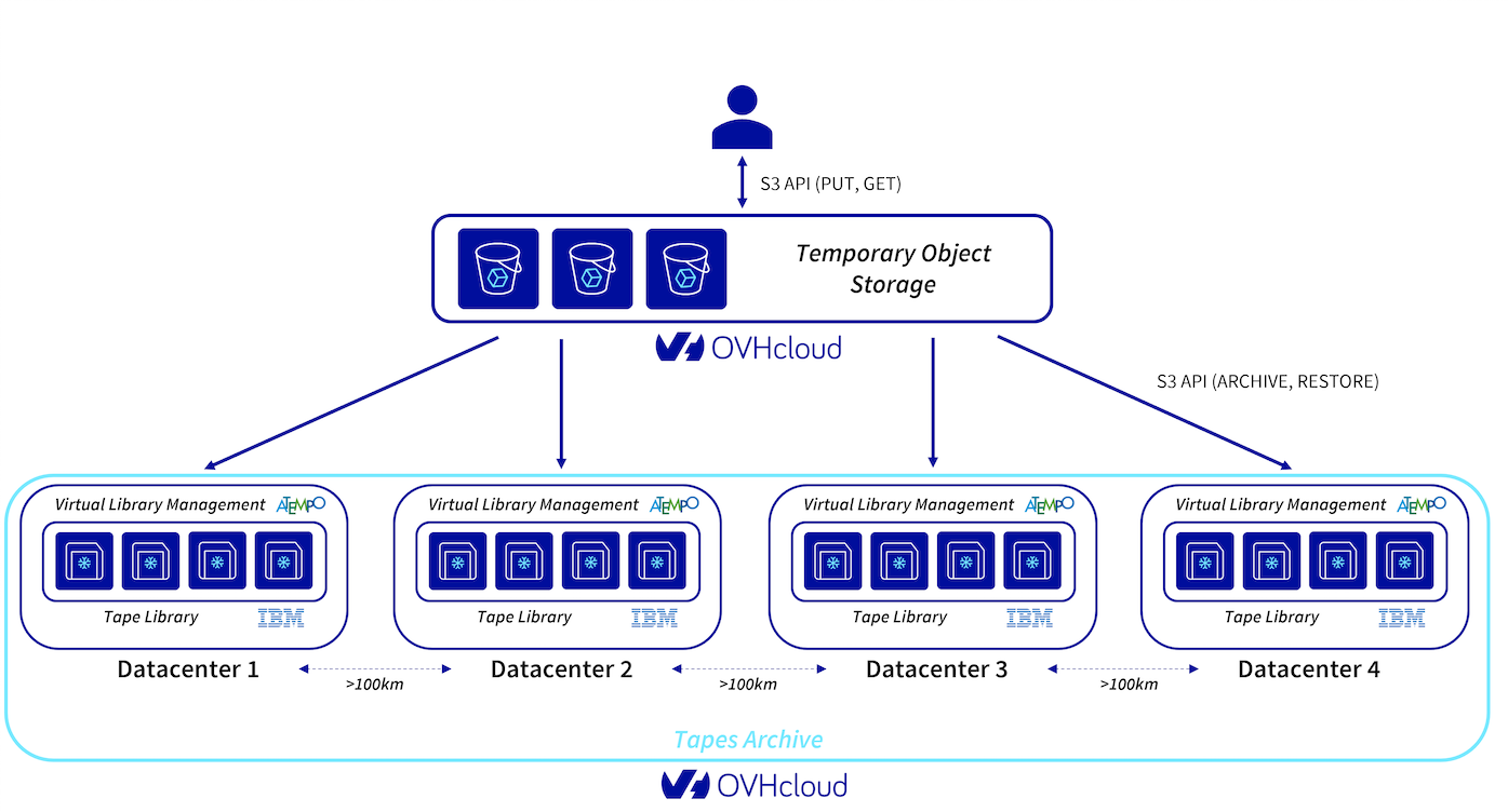

Cette classe de stockage, facilement accessible via l'API compatible S3, est recommandée si vos données sont stockées pour une durée supérieure à 6 mois sans besoin particulier de restauration (moins d'une restauration par an).
Son design est hautement résilient (4 centre de données dédiés), à bas coût, durable (la durée de vie d'une bande physique est de 16 ans). En contrepartie, il vous faudra patienter 48 heures lors d'une demande de restauration des données.

Cold Archive v1 - Archivage et restauration
Comment téléverser des données dans un conteneur pour Cold Archive v1 ?
Vous créez un conteneur/bucket Object Storage Standard.
Veillez à utiliser l'endpoint correspondant à ce service : https://s3.rbx-archive.io.cloud.ovh.net/.
Après sa création, un bucket est en lecture / écriture.
Vous téléversez ensuite des fichiers dans ce conteneur via l'API compatible S3, CLI ou SDK.
Comment archiver un conteneur ?
Vous archivez le conteneur depuis la console OVHcloud, via l'API compatible S3, CLI ou SDK.
Dans la console OVHcloud, cliquez sur Cold Archive sous Stockage dans le menu de gauche de votre projet Public Cloud, puis sur le bouton ... de la ligne du conteneur, puis sur Archiver. Dans la fenêtre Archiver votre conteneur, choisissez si vous souhaitez planifier une durée de rétention, puis cliquez sur Archiver.
Après cette requête, le bucket n’est pas encore archivé. L’archivage sur les bandes prendra un certain temps. A partir de cette commande et jusqu’à une restauration, le bucket ne peut accepter aucune requête de lecture ou d’écriture sur les objets (lister les objets est toujours autorisé).
Par API, les commandes sont décrites dans notre documentation.
Comment restaurer une archive ?
Vous avez la possibilité de restaurer une archive afin de rendre la donnée disponible en lecture dans le conteneur Object Storage d'origine. Cette action ne supprime pas l'archive sur les cassettes.
Dans la console OVHcloud, cliquez sur Cold Archive sous Stockage dans le menu de gauche de votre projet Public Cloud, puis sur le bouton ... de la ligne du conteneur, puis sur Restaurer, et cliquez sur Confirmer.
Après cette requête, le bucket est en statut restoring le temps de la restauration. Celle-ci peut durer jusqu'à 48h.
Une fois la restauration terminée, le conteneur est en status restored. L’accès aux objets sera en lecture seule (l’écriture est interdite). Les objets sont disponibles à la lecture pendant 30 jours. Au delà de cette période, le conteneur est à nouveau en statut archived et les objets ne sont plus accessibles en lecture.

Quel est le niveau de résilience des données ?
Le service Cold Archive est conçu autour de 4 centres de données situés à plus de 100 km les uns des autres en France.
La redondance des données est assurée grâce à un mécanisme d'Erasure Coding. Les données peuvent être récupérées après la perte complète d'un centre de données et une panne matérielle dans un deuxième centre de données, offrant un niveau de résilience sans précédent sur le marché.
