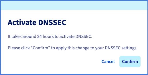

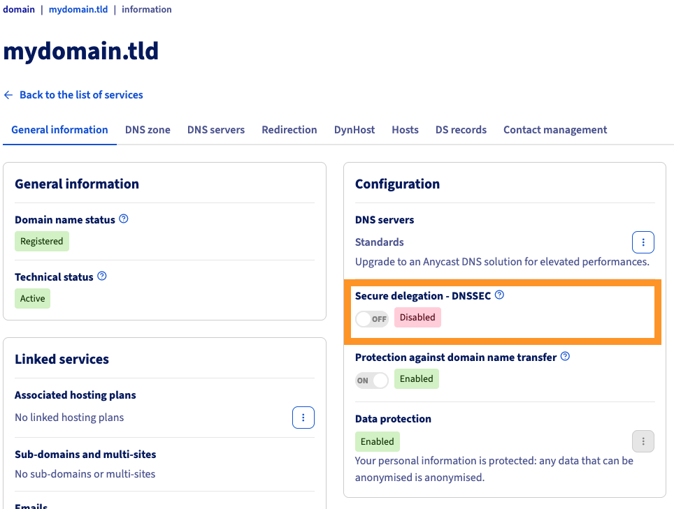

Cas n°1 - Votre nom de domaine est enregistré chez OVHcloud et utilise les serveurs DNS d’OVHcloud
Pour activer (ou désactiver) la solution DNSSEC pour votre nom de domaine, cliquez sur les onglets ci-dessous pour afficher successivement chacune des 3 étapes.
Étape 1
Étape 2
Étape 3

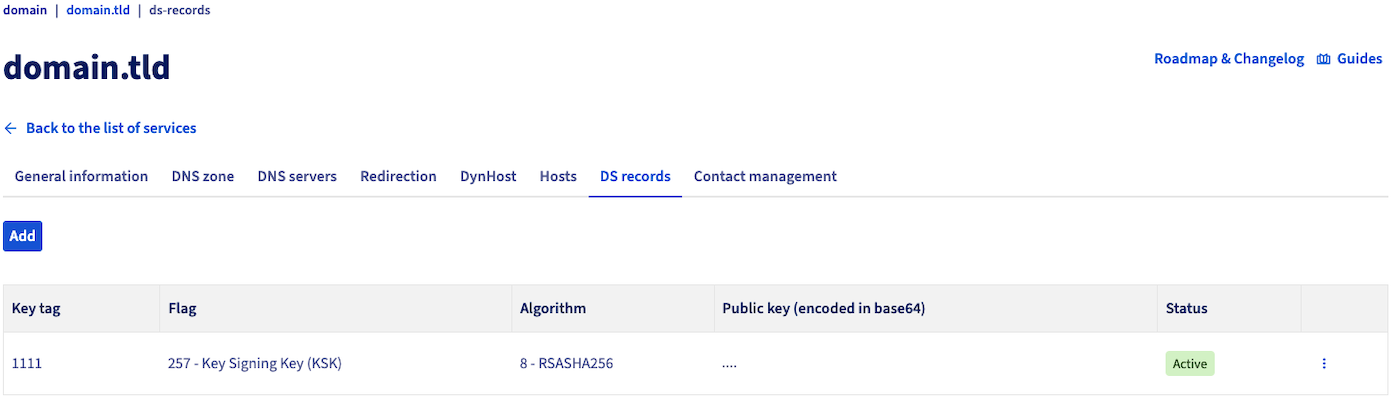

Cas n°2 - Votre nom de domaine est enregistré chez OVHcloud et n’utilise pas les serveurs DNS d’OVHcloud
Dans cette situation, rapprochez-vous du prestataire gérant la configuration DNS de votre nom de domaine pour lui demander les paramètres d’activation du DNSSEC (« Key Tag » / « Flag » / « Algorithme » / « Clé publique (encodée en base64) »).
Une fois ces 4 paramètres récupérés, cliquez sur les onglets ci-dessous pour afficher successivement chacune des 4 étapes.
Étape 1
Étape 2
Étape 3
Étape 4

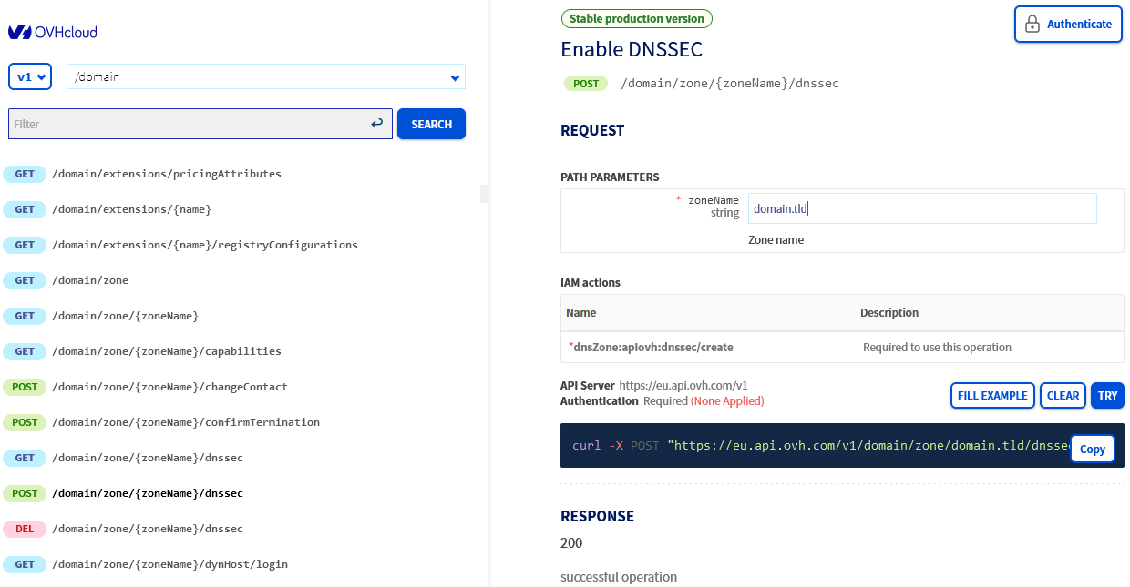

Pour cela, vous devez utiliser les API OVHcloud et effectuer les actions suivantes :
  • Rendez-vous sur notre site (vérifiez bien que vous êtes sur https://api.eu.ovhcloud.com si vos services sont hébergés en Europe et sur https://api.ca.ovhcloud.com s’ils sont hébergés en dehors de l’Europe).
  • Sur la page qui s’affiche, cliquez au centre sur Explore the OVHcloud API.
  • Sur la nouvelle page qui apparaît et dans la partie gauche de la page, utilisez le menu déroulant situé à droite du formulaire v1, puis sélectionnez/saisissez le choix /domain.
  • Parmi la liste d’API qui apparaît en dessous dans la colonne de gauche, recherchez et cliquez sur l’API suivante : POST /domain/zone/{zoneName}/dnssec. Vous pouvez aussi cliquer directement sur ce lien pour y accéder :
  • Sur la partie droite de la page s’affiche alors l’API avec ses différents formulaires à remplir.
  • Cliquez sur le bouton situé en haut à droite intitulé Authenticate, puis sur le bouton Login with OVHcloud SSO.
  • L’interface de connexion à votre s’ouvre.
  • Connectez-vous à votre compte, puis cliquez sur Authorize pour utiliser les API OVHcloud avec les services présents dans votre espace client.
  • Vous êtes ensuite automatiquement redirigé vers la page précédente de l’API POST /domain/zone/{zoneName}/dnssec en y étant maintenant authentifié.
  • Sur la partie droite de la page s’affiche alors l’API avec un formulaire à remplir.
  • Remplissez le formulaire de la partie PATH PARAMETERS comme suit :
    • zoneName : saisissez ici le nom de domaine concerné (exemple : domain.tld).
API
Une fois le formulaire rempli, cliquez sur le bouton bleu EXECUTE situé en bas à droite de la section préalablement remplie.
Au bout de quelques minutes, vous recevrez un e-mail d’OVHcloud à l’adresse e-mail de contact de votre zone DNS OVHcloud. Cet e-mail contiendra les 4 paramètres (« Key Tag » / « Flag » / « Algorithme » / « Clé publique (encodée en base64) ») nécessaires pour activer le DNSSEC auprès du bureau d’enregistrement de votre nom de domaine.
