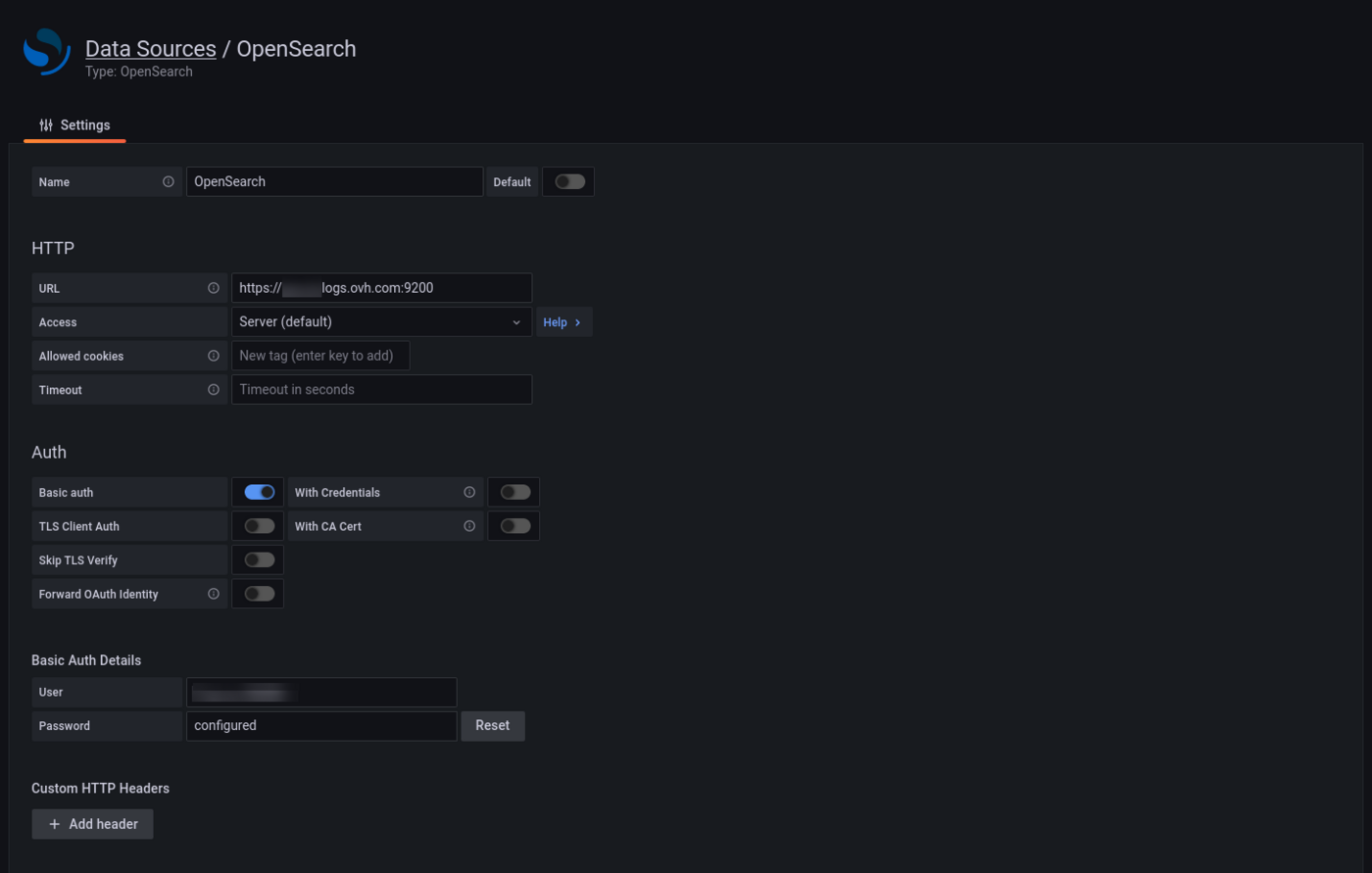

Si tout est correctement configuré, lancez votre navigateur préféré et rendez-vous sur http://localhost:3000. Une fois connecté avec vos identifiants grafana, accédez au panneau des sources de données pour configurer votre source de données Logs Data Platform :
Data source_1

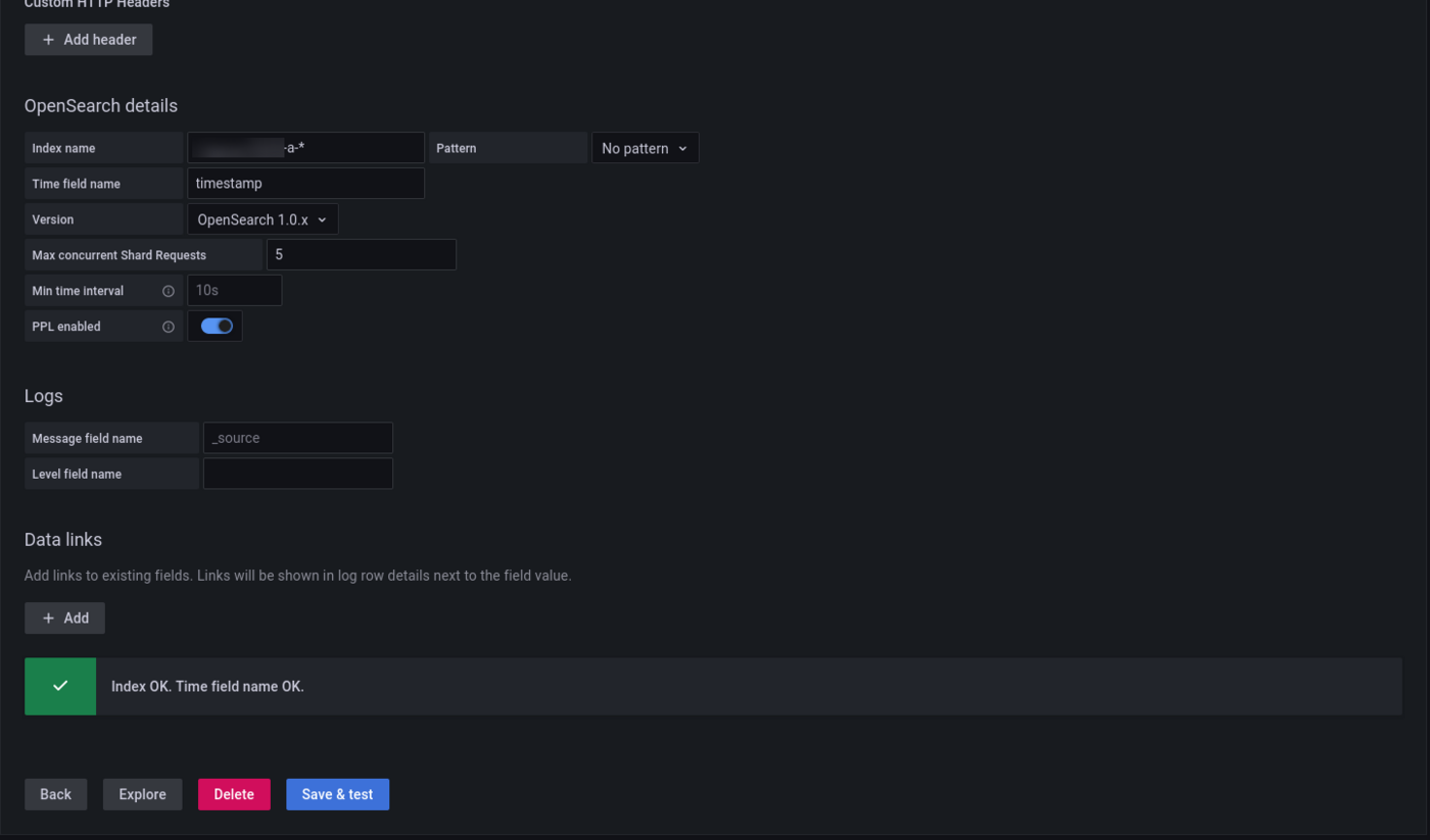

Pour que la configuration fonctionne, veillez à :
  • Définir https://<your_cluster>.logs.ovh.com:9200 comme valeur d'URL
  • Définir vos identifiants Logs Data Platform pour les valeurs de Basic auth
  • Définir le nom d'index comme l'alias Logs Data Platform lié à Grafana
  • Remplacer le nom du champ Time par défaut par timestamp
  • Définir la Version en cliquant sur Obtenir la version et sauvegarder.
  • Enregistrer votre source de données et la tester.
Si votre configuration est correcte, il devrait afficher : « Index Ok. Timefield Ok. »
Data source 2
