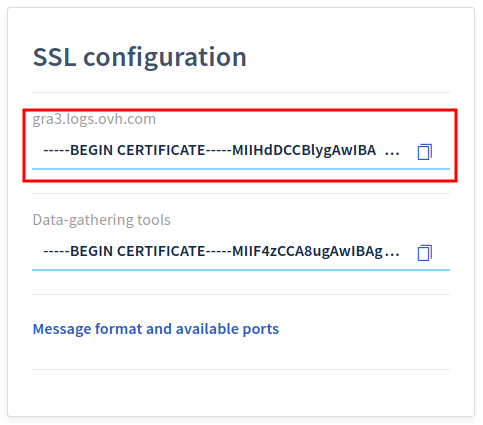

Pour configurer NXLog, vous devrez copier et conserver le certificat du cluster LDP. Vous le trouverez sur la page Home.
Certificat LDP
Vous devrez copier le certificat, puis le coller et l'enregistrer dans un fichier. Assurez-vous que le fichier est nommé ldp.cert et placez-le dans le dossier C:\Program Files\nxlog\cert.

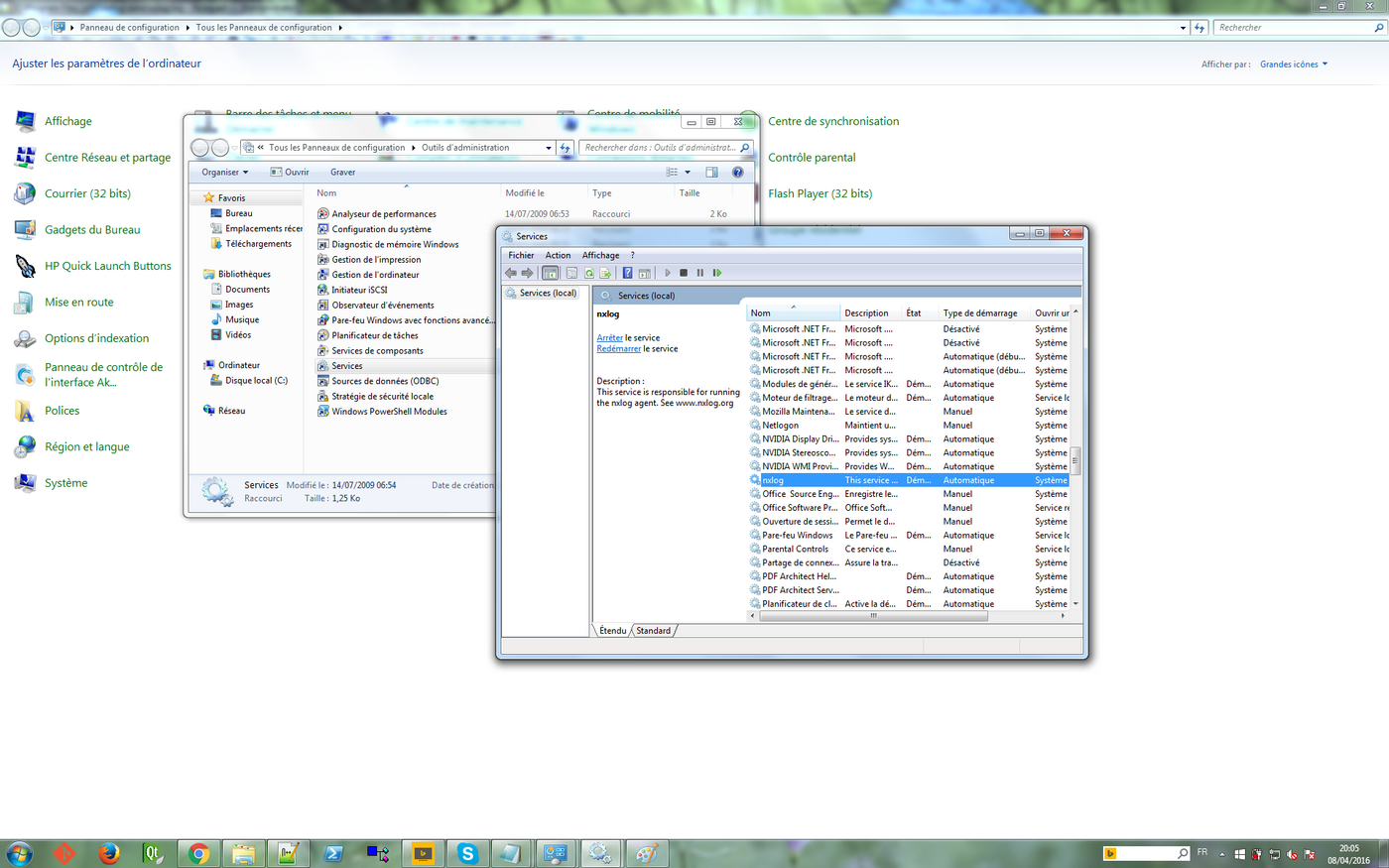

Vous disposez de deux manières de démarrer NXLog. La première consiste à lancer l'exécutable principal : C:\Program Files\nxlog\nxlog.exe. C'est pratique lorsque vous êtes certain que votre configuration est correcte. Mais si vous souhaitez pouvoir démarrer, arrêter ou redémarrer le service nxlog, il est préférable d'utiliser le gestionnaire de services Windows. Ce gestionnaire se trouve en profondeur dans le panneau de configuration de Windows.
Rendez-vous dans le Panneau de configuration, localisez les Outils d'administration, puis double-cliquez sur Services pour afficher le gestionnaire. Dans ce menu, vous devriez trouver le service nxlog dans la liste. Les actions de démarrage, d'arrêt et de redémarrage sont disponibles dans le menu contextuel (clic droit sur le service).
La capture d'écran ci-dessous, en français, détaille où le trouver :
Capture d'écran du redémarrage

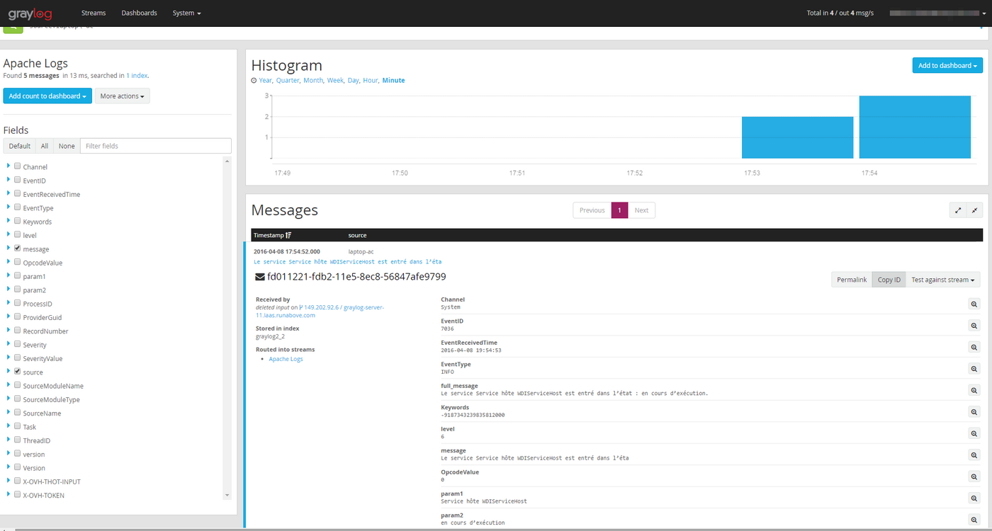

Rendez-vous dans Graylog (utilisez le bouton d'accès Graylog dans l'espace client) et dans le flux associé à votre jeton afin d'afficher vos logs. Comme vous pouvez le constater, le format Event Log de Windows est déjà structuré et vous permet d'analyser immédiatement vos services et vos processus.
Capture d'écran de Graylog
