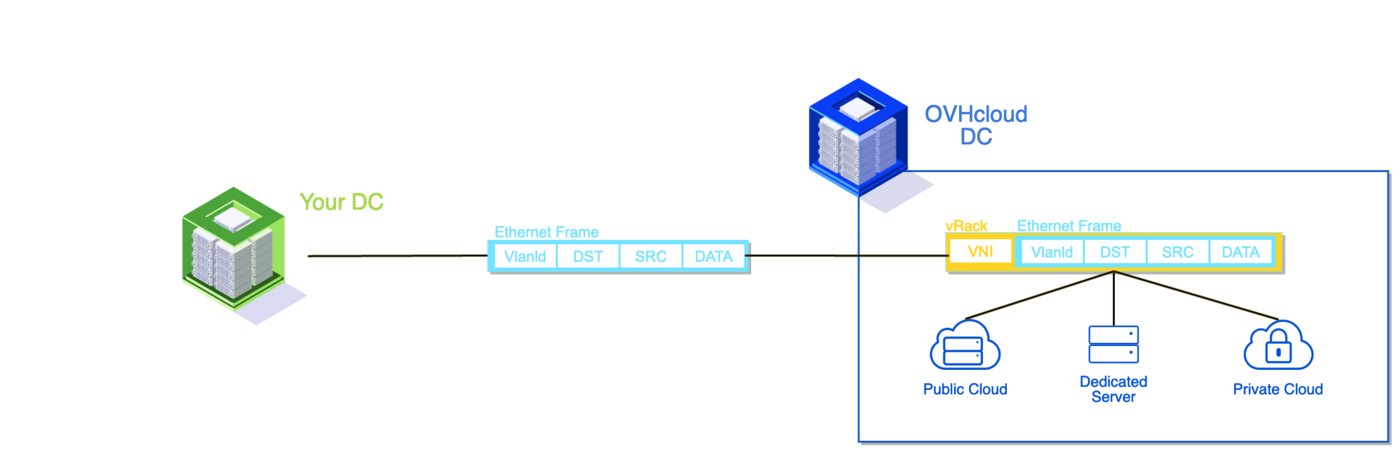

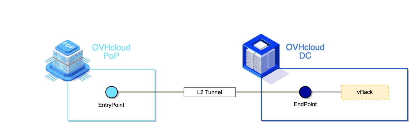

Le tunnel L2 est directement transféré vers/depuis le vRack afin que tout le trafic L2 soit transféré vers/depuis l'interconnexion client.
Par trafic L2, on entend les trames Ethernet, avec un en-tête 802.1q, le cas échéant:
  • Le broadcast Ethernet est transféré.
  • L'unicast inconnu Ethernet est transféré.
  • Le multicast est transféré (il est considéré comme broadcast et limité à 20 pps).
  • Les trames Ethernet point-to-point spécifiques (telles que LLDP ou LACP) ne sont pas transférées.

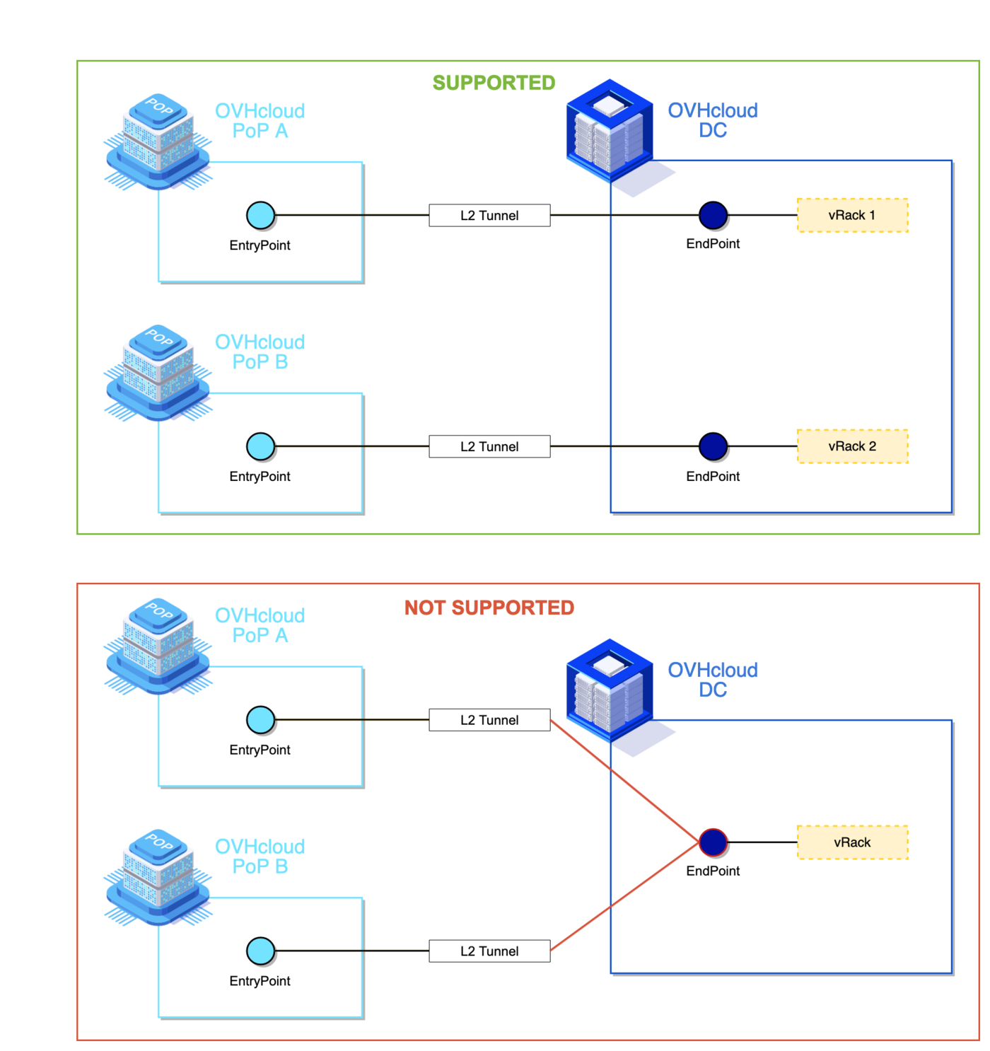

Un seul OVHcloud Connect L2 est pris en charge par vRack: un PoP/EntryPoint ne peut être associé qu'à un seul DC/EndPoint.

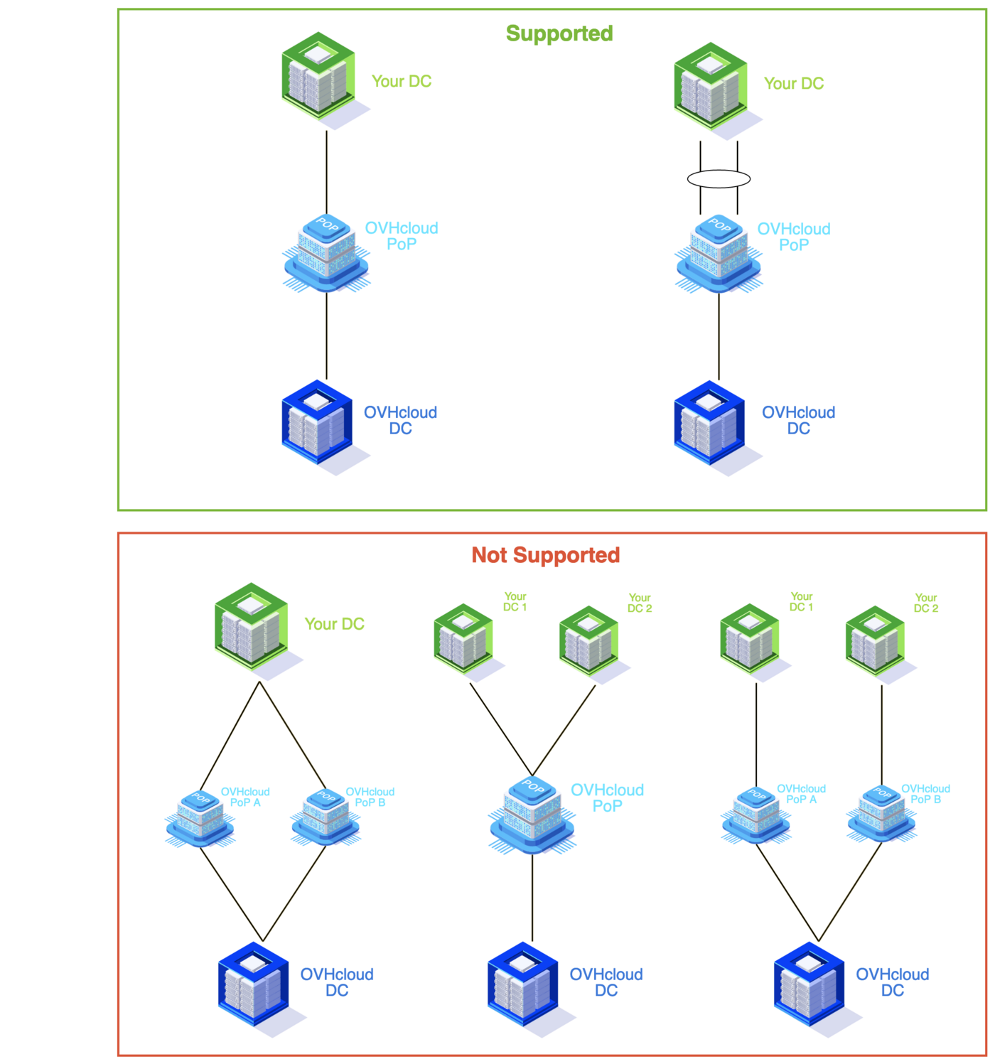

Conception L2 prise en charge
Avec le mode L2, la redondance ne peut pas être exploitée entre deux PoP/EntryPoint. La seule solution consiste à utiliser un LAG sur un PoP/EntryPoint.

Le mode L2 signifie un fonctionnement au niveau Ethernet. Le vRack du client est étendu « en l’état » à partir de OVHcloud et transféré au lien du client. Ce mode est transparent pour les VLAN et constitue le meilleur moyen d'interconnecter le réseau existant du client avec le vRack OVHcloud.
L2 Trafic
Le mode L2 est limité à la topologie point-to-point: la liaison de backup via un second PoP n'est pas prise en charge.
Topologies L2
LACP est obligatoire pour l'agrégation lorsque 2 liens sont configurés avec PoP.
