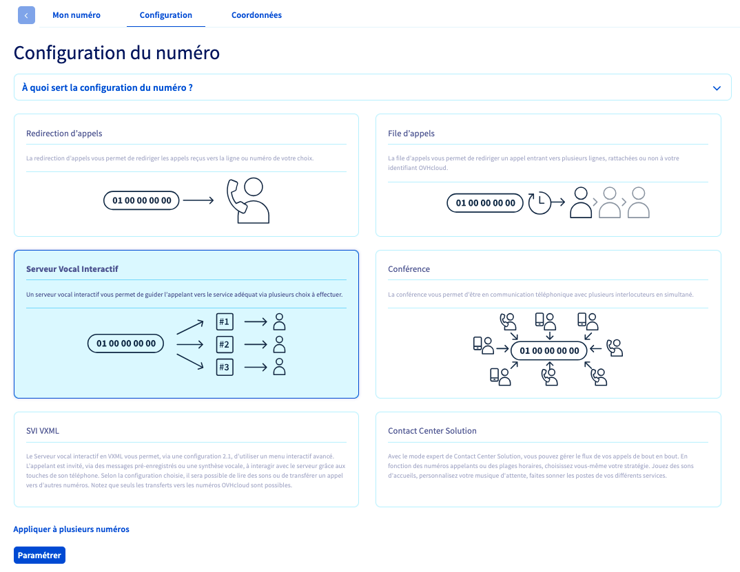

Étape 1 : Appliquer la configuration « Serveur Vocal Interactif »
  • Si votre numéro n'est actuellement pas configuré, cliquez sur l'onglet Configuration, sélectionnez Serveur Vocal Interactif puis cliquez sur Paramétrer.
  • Si votre numéro a déjà une configuration en place, cliquez sur l'onglet Configuration puis sur Changer de configuration. Sélectionnez ensuite Serveur Vocal Interactif et cliquez sur Paramétrer. Vous devrez alors confirmer la perte de la configuration actuellement en place.
sviconfiguration

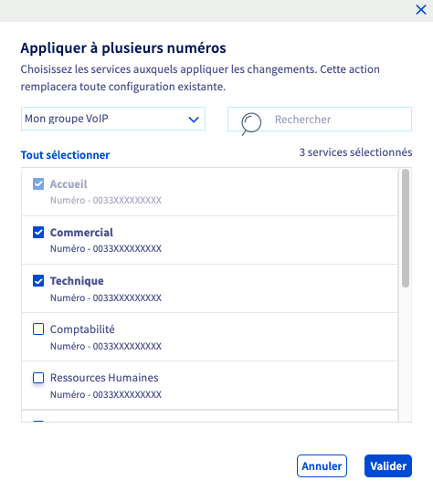

Pour appliquer le même type de configuration à plusieurs numéros, cliquez sur Appliquer à plusieurs numéros, sélectionnez les numéros concernés puis cliquez sur Valider.
configurationnumeroalias
Cliquez sur le bouton Paramétrer et patientez quelques instants pendant l’application du paramétrage.
Si vous appliquez le même type de configuration à plusieurs numéros, vous devrez finaliser la configuration sur chacun des numéros concernés.

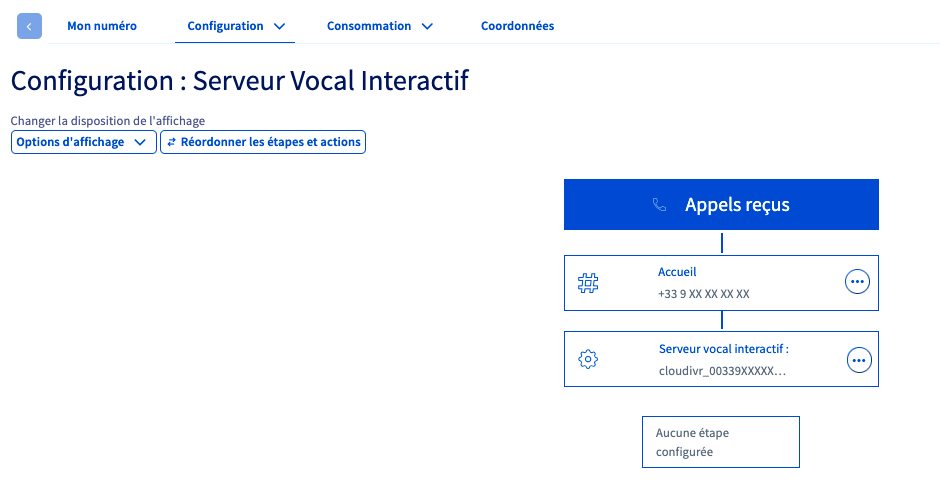

Étape 2 : Accéder à la configuration du serveur vocal interactif

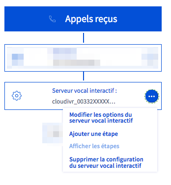

Une fois la configuration de serveur vocal interactif appliquée, la page de configuration du SVI vous est présentée.
sviconfiguration

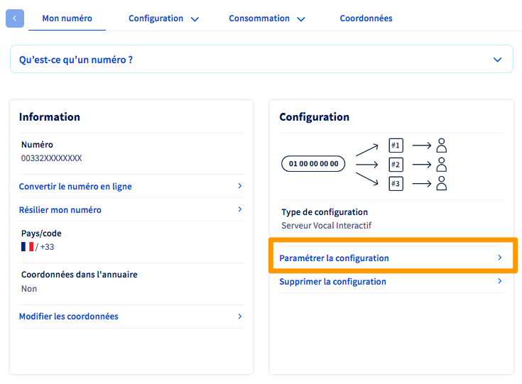

Pour revenir à cette page à tout moment, cliquez sur l'onglet Mon numéro puis, dans le cadre « Configuration », cliquez sur Paramétrer la configuration.
sviconfiguration
Présentation de l'interface
L'interface de configuration du SVI se présente sous la forme d'une arborescence surmontée de deux menus. Un menu supplémentaire est disponible sur chaque étape de l'arborescence.
Menu du numéroMenu de la configurationMenu d'étape
menu numéromenu configurationmenu étape

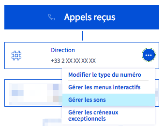

3.1 Gérer les sons
L'ajout d'un son d'accueil est la première étape indispensable pour créer votre SVI. Ce son d'accueil sera joué dès le début de l'appel. Il précise à l'appelant les différents choix offerts par les touches.
Vous pouvez ajouter plusieurs sons si vous souhaitez créer des choix de touches successifs. En effet, il vous faudra alors un son par menu interactif.
Nous vous conseillons également de créer un son dédié aux actions invalides. Ainsi, si un appelant compose une touche que vous n'avez pas configurée, un son peut lui rappeler les choix de touches possibles.
La création des fichiers-sons est à votre charge. Nous vous conseillons de faire appel à un prestataire spécialisé car OVHcloud ne sera pas en mesure de créer ces fichiers pour vous.
Sachez qu'il est également possible de créer des fichiers-sons via le logiciel open source et gratuit Audacity.

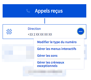

Ouvrez le menu du numéro puis cliquez sur Gérer les sons.
gérer les sons
Cliquez alors sur Ajouter un son pour téléverser un son depuis votre poste.

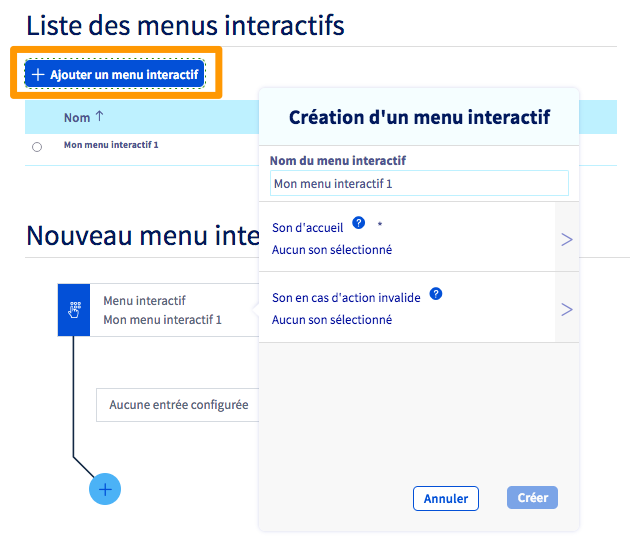

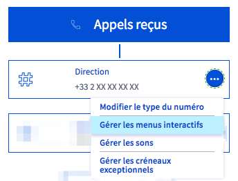

3.2 Créer un menu interactif

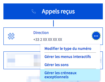

Ouvrez le menu du numéro puis cliquez sur Gérer les menus interactifs.
gérer les menus
Sur la nouvelle page qui s'affiche, cliquez sur + Ajouter un menu interactif.
sviconfiguration
Une fenêtre de création s'affiche. Complétez les informations demandées :
InformationDescription
Nom du menu interactifDéfinissez un nom pour ce menu interactif. Celui-ci ne peut contenir que des lettres (sans accents), des chiffres, des tirets bas ainsi que des espaces.
Son d'accueilSélectionnez le son qui sera joué dès le début de l'appel. Celui-ci précise à l'appelant les différents choix offerts par les touches.
Son en cas d'action invalideChoisissez le son qui sera joué si l'appelant appuie sur une touche non reconnue par le serveur vocal interactif.
Une fois les informations renseignées, cliquez sur Créer.

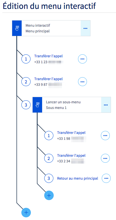

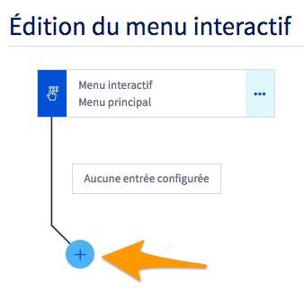

3.3 Ajouter des entrées dans le menu interactif
Une fois votre menu interactif créé, vous pouvez y ajouter des entrées. Pour cela, cliquez sur le bouton + situé en bas de celui-ci.
sviconfiguration
Dans la fenêtre qui s'affiche, complétez les informations demandées :
ToucheDéfinissez la touche d'entrée du menu que vous souhaitez configurer.
Action à exécuterSélectionnez l'action qui se réalisera lorsque l'appelant appuiera sur la touche correspondante. Aidez-vous des informations qui s'affichent pour choisir l'option la plus adaptée à votre besoin.
Paramètre d'action supplémentaireSelon l'action que vous avez définie, une case supplémentaire peut apparaître et vous inviter à renseigner un élément complémentaire. Suivez alors les indications qui s'affichent.
Une fois les informations complétées, cliquez sur Créer. Selon vos besoins, répétez ces manipulations si vous voulez créer plusieurs menus interactifs. Vous pourrez alors les imbriquer dans votre serveur vocal interactif en tant que sous-menus, si vous souhaitez par exemple réaliser plusieurs embranchements.
sviconfiguration

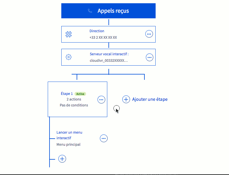

Étape 4 : Configurer les étapes et actions
Une fois vos menus interactifs créés, cliquez sur Retour à la configuration du numéro.
Vous devez à présent créer des étapes pour déclencher vos menus interactifs selon vos besoins. Vous pourrez par exemple définir des périodes de disponibilité (plages horaires) et les actions à déclencher en dehors de ces périodes.

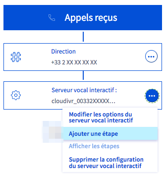

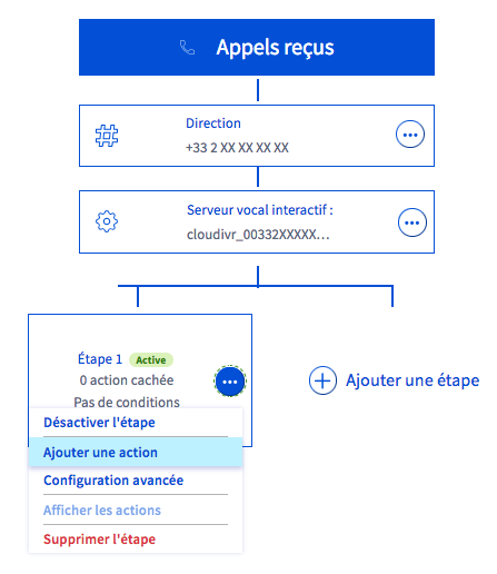

4.1 Créer une étape
Pour créer une première étape, ouvrez le menu de configuration puis cliquez sur Ajouter une étape.
sviconfiguration
Pour réordonner les étapes et actions de votre plan de configuration, cliquez sur le bouton Réordonner les étapes et actions situé en haut à gauche.
Utilisez le bouton dédié (entre chaque étape) pour modifier l'ordre de vos étapes et actions puis validez ce nouvel ordre en cliquant sur Valider les modifications
4.2 Ajouter une action à une étape
Les actions ajoutées à une étape s'activent lorsqu'un appelant contacte votre numéro.
Pour ajouter une action à une étape, cliquez sur le bouton ... dans l'étape concernée puis sur Ajouter une action
sviconfiguration

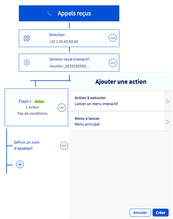

Action à exécuterDéfinissez l'action qui sera effectuée lorsque l'appelant contactera votre numéro. Aidez-vous des informations qui s'affichent pour choisir celle la plus adaptée à votre besoin.
Afin de pouvoir utiliser un menu interactif (créé lors de l'étape 2), vous devez sélectionner l'action « Lancer un menu interactif ».
sviconfiguration
Selon vos besoins, répétez ces manipulations si vous souhaitez créer plusieurs actions dans une étape.

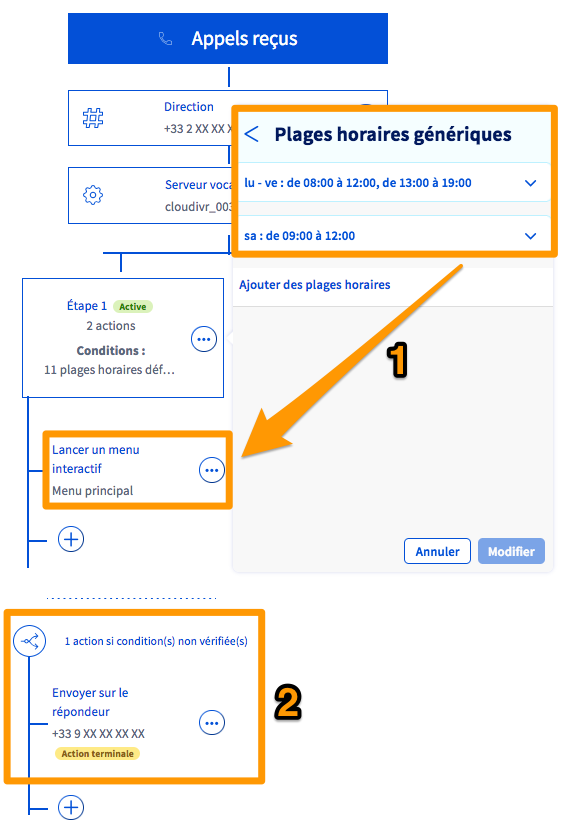

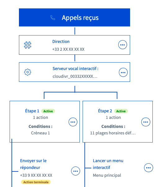

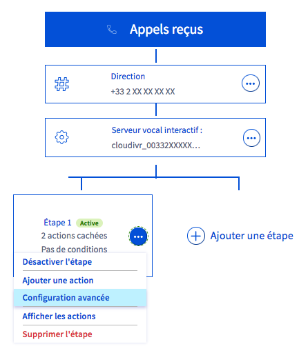

4.3 Ajouter une condition à une étape
Lorsqu'une ou plusieurs conditions sont ajoutées à une étape, celles-ci doivent être remplies pour que l'étape se déclenche. Si les conditions ne sont pas remplies, soit une action correspondant aux conditions non-vérifiées se déclenche, soit l'étape suivante de votre plan de configuration se déclenche.
Tip
Vous pouvez ainsi faire en sorte que votre SVI se déclenche uniquement lors de vos horaires d'ouverture. En dehors de ces horaires, vous pouvez, par exemple, diffuser un son rappelant les horaires d'ouverture de votre entreprise ou déclencher le répondeur d'une ligne SIP OVHcloud.

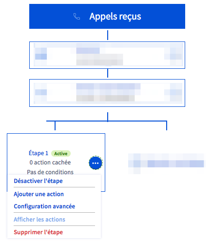

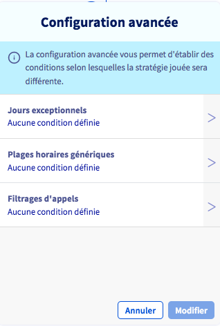

Pour ajouter une condition à une étape, ouvrez le menu de l'étape via le bouton ..., puis choisissez Configuration avancée.
svi conditions
Le menu qui apparaît vous permet de définir jusqu'à trois types de conditions.
svi conditions
Une fois vos conditions créées, vous pouvez définir une ou plusieurs action(s) correspondant aux conditions non-vérifiées. Ces actions seront alors prises en compte pour les appels ne remplissant pas les conditions.
Ainsi, dans l'exemple ci-dessous, un appel pendant les plages horaires définies pour l'étape 1 lancera le menu interactif nommé « Menu principal ». (1).
Un appel en dehors de ces plages horaires sera réceptionné sur le répondeur d'une ligne SIP OVHcloud (2).
SVI conditions exemple

Condition de « Plages horaires génériques »
Après avoir cliqué sur Plages horaires génériques depuis le menu de configuration avancée, cliquez sur Ajouter des plages horaires.
Configurez maintenant les plages horaires qui correspondent à vos besoins. Pour cela, sélectionnez les jours concernés puis renseignez les horaires dans les cases prévues à cet effet. Cliquez sur le bouton V à droite pour enregistrer la plage.
Une fois toutes vos plages horaires définies, cliquez sur le bouton Modifier pour les valider.
Pour modifier une plage horaire déjà créée, il est nécessaire de la supprimer puis de créer une nouvelle plage horaire.
Double condition : « Jours exceptionnels » et « Plages horaires génériques »
Pour obtenir une configuration contenant à la fois des jours exceptionnels et des plages horaires génériques, il convient de placer les jours exceptionnels sur l'étape 1 et les plages horaires génériques sur l'étape 2.
En effet, le système lit les étapes dans l'ordre : si les conditions de l'étape 1 sont remplies, les actions associées à cette étape sont exécutées. Dans le cas contraire, le système passe automatiquement à l’étape 2.
SVI - double condition
