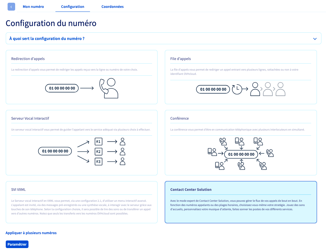

Étape 1 : Appliquer la configuration « Contact Center Solution »
  • Si votre numéro n'est actuellement pas configuré, cliquez sur l'onglet Configuration, sélectionnez Contact Center Solution puis cliquez sur Paramétrer.
  • Si votre numéro a déjà une configuration en place, cliquez sur l'onglet Configuration puis sur Changer de configuration. Sélectionnez ensuite Contact Center Solution et cliquez sur Paramétrer. Vous devrez alors confirmer la perte de la configuration actuellement en place.
contact-center-solution

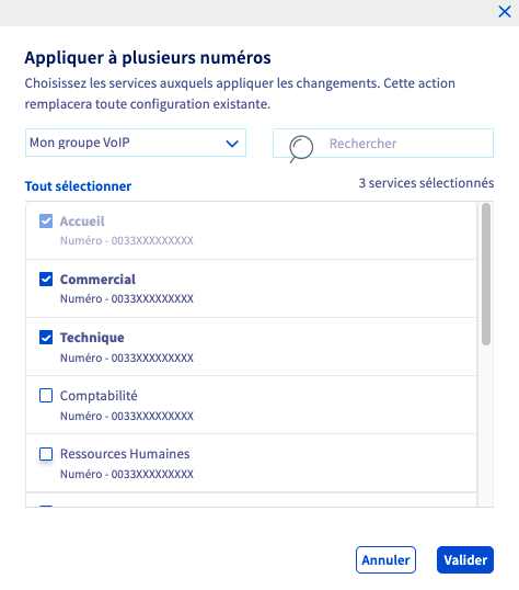

Pour appliquer le même type de configuration à plusieurs numéros, cliquez sur Appliquer à plusieurs numéros, sélectionnez les numéros concernés puis cliquez sur Valider.
configurationnumeroalias
Cliquez sur le bouton Paramétrer et patientez quelques instants pendant l’application du paramétrage.
Si vous appliquez le même type de configuration à plusieurs numéros, vous devrez finaliser la configuration sur chacun des numéros concernés.

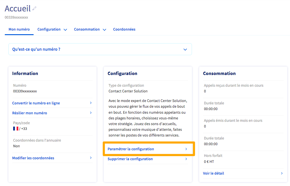

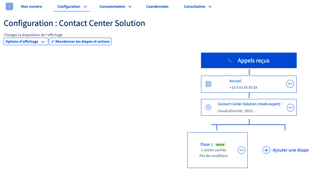

Étape 2 : Accéder à la configuration du Contact Center Solution
Une fois la configuration de Contact Center Solution appliquée, la page de configuration du CCS s'affiche.
Pour revenir à cette page à tout moment, cliquez sur l'onglet Mon numéro puis, dans le cadre « Configuration », cliquez sur Paramétrer la configuration.

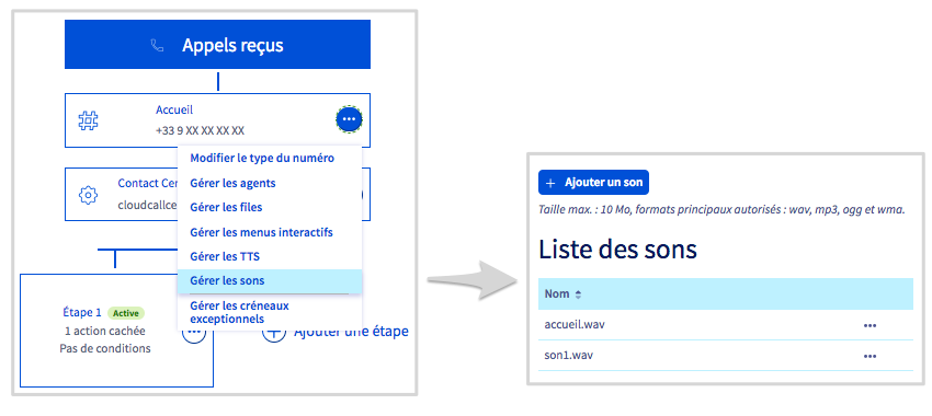

Gérer les sons
Si vous disposez déjà de vos fichiers-sons, enregistrez-les dans votre configuration. Vous pouvez ainsi ajouter un son d'accueil d'un menu interactif ou encore une musique d'attente pour faire patienter vos appelants lorsque vos lignes sont occupées.

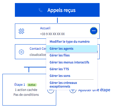

Ouvrez le Menu Numéro puis cliquez sur Gérer les sons.
gérer les sons
Cliquez sur Ajouter un son pour téléverser un son depuis votre poste.

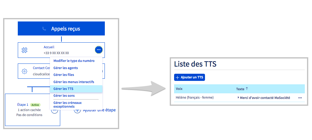

Gérer les TTS

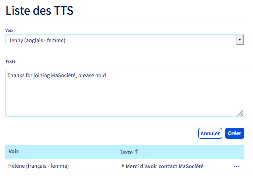

Si vous ne disposez pas de fichiers-sons, la fonctionnalité Text-To-Speech permet d'en créer directement depuis l'espace client OVHcloud. Il vous suffit de renseigner le texte qui sera automatiquement énoncé par la voix de votre choix.
Ouvrez le Menu Numéro puis cliquez sur Gérer les TTS.
gérer les TTS
Cliquez alors sur + Ajouter un TTS, choisissez une voix parmi celles proposées puis renseignez le texte qui sera récité. Cliquez enfin sur Créer.
gérer les TTS

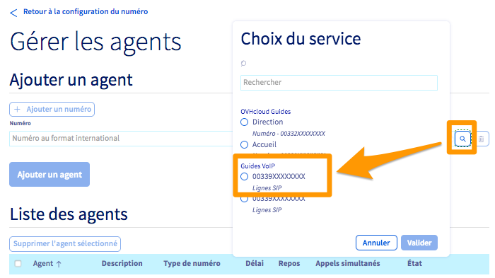

4.1 Ajouter les agents
Pour créer vos files d'appels, vous devez d'abord ajouter toutes les lignes qui pourront être contactées lorsque votre numéro alias sera appelé. Ces lignes sont ici désignées comme des agents.
Ouvrez le Menu Numéro puis cliquez sur Gérer les agents.
Vous pouvez ajouter deux types d'agents, des lignes SIP internes (appartenant à votre compte OVHcloud) et des lignes externes (fixes ou mobiles).
Type de ligneMéthode d'ajout
Ligne SIP interne
ligne SIP interne
Pour ajouter une ligne SIP interne, cliquez sur la loupe à droite du champ « Numéro ».
Dans le menu qui s'affiche, sélectionnez une ligne puis cliquez sur Valider.
Confirmez en cliquant sur Ajouter un agent
Les lignes doivent être ajoutées l'une après l'autre.
Ligne externe
ligne SIP externe

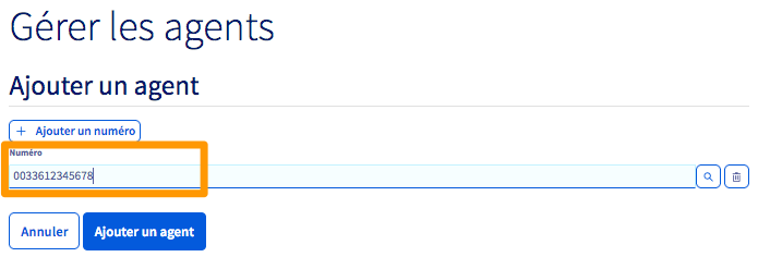

Pour ajouter une ligne téléphonique externe, renseignez son numéro au format international (0033xxxxxxxxx pour la France) directement dans le champ « Numéro ».
Validez l'ajout de chaque ligne en cliquant sur Ajouter un agent.
L'ajout d'une ligne externe peut occasionner des frais car un appel reçu par celle-ci sera comptabilisé en hors-forfait. Vous pouvez consulter nos tarifs hors-forfait en vigueur sur cette page. Nous vous conseillons donc de privilégier les lignes internes ou de n'utiliser une ligne externe qu'en solution de repli.

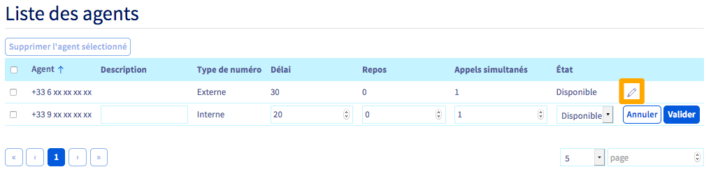

Les agents et leurs attributs sont visibles dans la « Liste des agents ». Vous pouvez modifier ces attributs en cliquant sur le stylo à droite de chaque agent.
Les attributs que vous pouvez modifier sont les suivants :
NomDéfinition
DescriptionPermet de renommer l'agent
DélaiPermet de définir la durée pendant laquelle la ligne sonnera. Une fois ce temps écoulé, et selon la stratégie d'appels de la file, l'appel sera alors transmis vers un autre agent de cette file.
ReposPermet de définir la durée pendant laquelle l'agent ne prendra pas d'appel après avoir raccroché.
Appels simultanésPermet de définir le nombre d'appels que la ligne pourra recevoir.
ÉtatPermet de rendre disponible ou déconnecter un agent au sein des files.

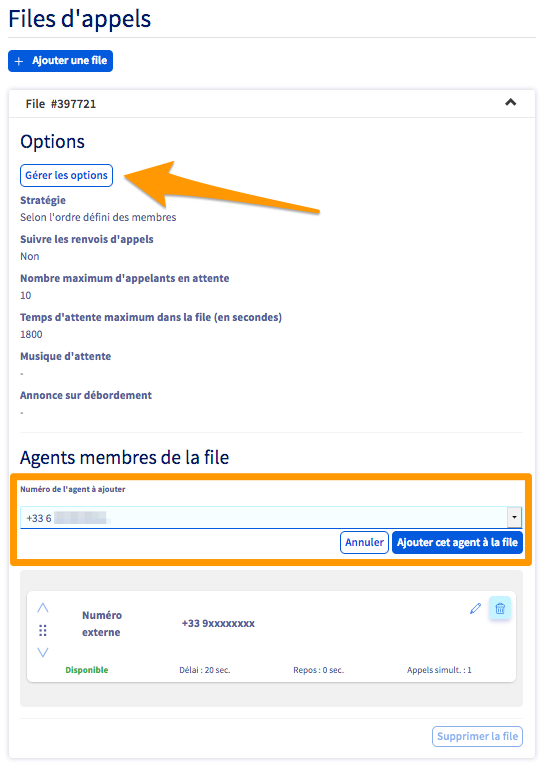

Vos agents sélectionnés, vous devez les organiser dans une ou plusieurs files d'appels.

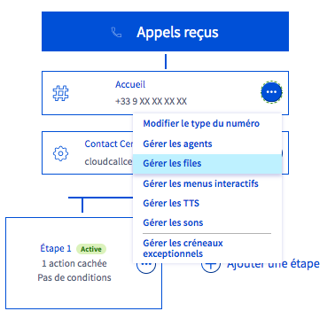

Ouvrez le Menu Numéro puis cliquez sur Gérer les files. Vous pouvez ici créer une ou plusieurs files d'appels. La première file est déjà créée.
gerer files appels
Cliquez sur Ajouter un membre à la file puis sur le menu déroulant pour afficher la liste des agents que vous avez préalablement créée. Cliquez sur un agent puis sur Ajouter cet agent à la file et réitérez cette action pour chaque agent à ajouter.
Vous pouvez également modifier les options de cette file en cliquant sur Gérer les options.

Validez vos modifications en cliquant sur Appliquer les modifications.

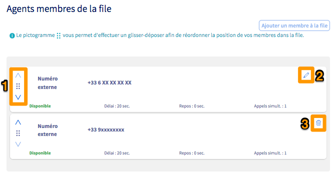

Vous pouvez modifier l'ordre des agents membres d'une file en effectuant un glisser-déposer via le pictogramme (1) à gauche de chaque agent. Dans le cas d'une stratégie d'appel « Selon l'ordre défini des membres », l'agent le plus haut dans la file sonnera le premier. Puis le deuxième agent sonnera et ainsi de suite.
Vous pouvez également modifier (2) ici les attributs d'un agent ou supprimer celui-ci (3).

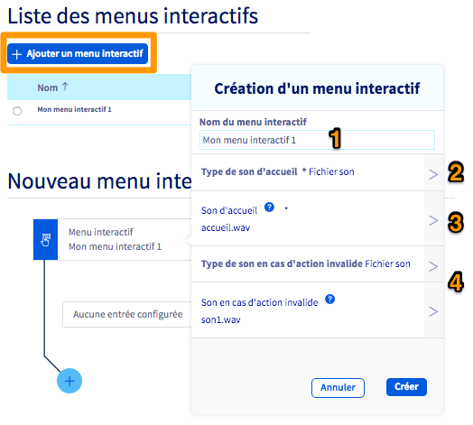

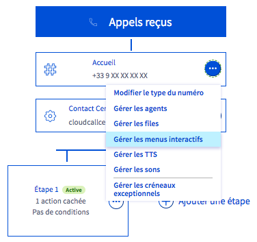

5.1 Créer le premier menu
Ouvrez le Menu Numéro puis cliquez sur Gérer les menus interactifs.
gerer menus interactifs
Cliquez sur + Ajouter un menu interactif. Nommez ce nouveau menu (1) puis choisissez entre un son ou un TTS (2) pour l'accueil de votre menu interactif. Choisissez ensuite le son ou le TTS (3) parmi ceux déjà ajoutés ou créez-en un nouveau. Ce son devra énoncer les différents choix de touches proposés à vos appelants (exemple : « Tapez 1 pour joindre l'accueil, tapez 2 pour joindre l'atelier...»).
Les mêmes choix vous sont proposés pour définir un son ou un TTS en cas d'action invalide (4). Celui-ci sera joué si l'appelant appuie sur une touche non reconnue par le serveur vocal interactif.

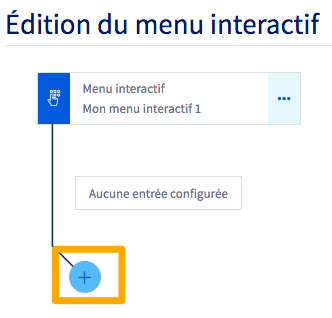

Une fois ces informations définies, cliquez sur Créer. Vous pouvez maintenant créer les entrées du menu interactif, c'est-à-dire les choix de touches proposés à vos appelants et les actions qui y sont liées.

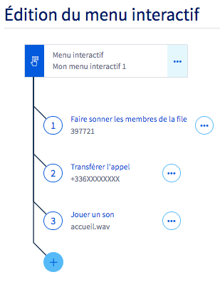

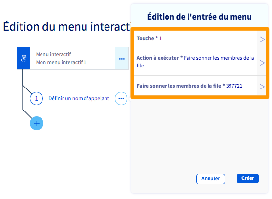

Cliquez sur le bouton + en bas du menu pour ajouter votre première entrée.
Dans le menu supplémentaire qui s'affiche, complétez les informations demandées.
InformationDescription
ToucheChoisissez une touche parmi celles proposées.

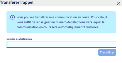

Action à exécuterDéfinissez l'action à déclencher lorsque l'appelant appuiera sur la touche correspondante. Aidez-vous des informations qui s'affichent pour choisir celle la plus adaptée à votre besoin.
Paramètre d'action supplémentaireSelon l'action que vous avez définie, une case supplémentaire peut apparaître et vous inviter à renseigner un élément complémentaire. Suivez alors les indications qui s'affichent.
Une fois les informations complétées, cliquez sur Créer. Répétez l'opération pour les entrées de menu supplémentaires.

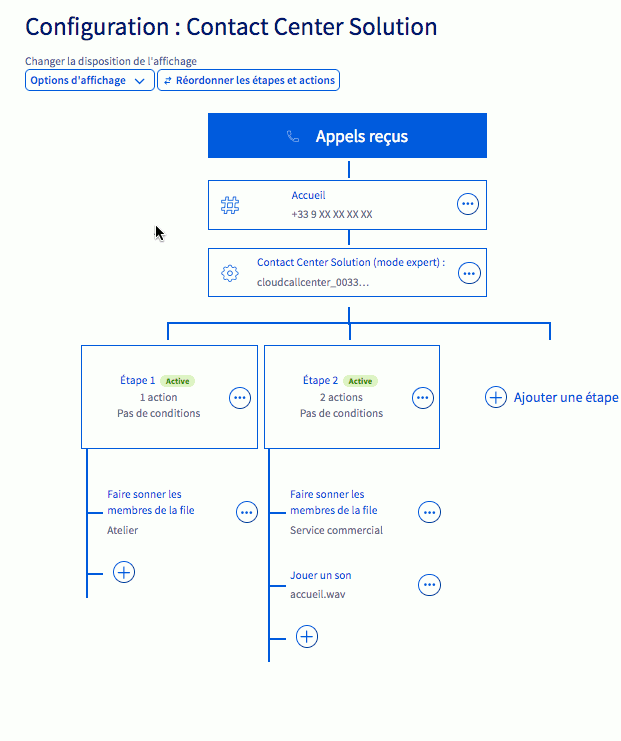

Une fois vos files et menus interactifs créés, il faut maintenant les articuler dans le CCS.

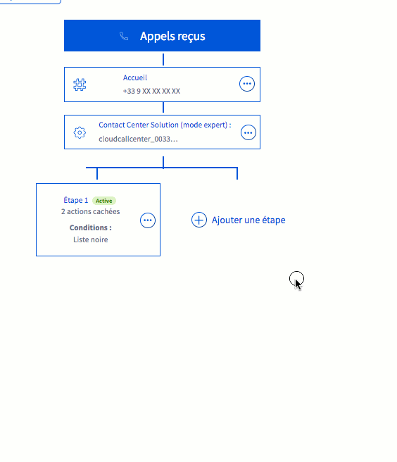

Chaque appel entrant va suivre une ou plusieurs étapes successives que vous allez définir. Au sein de chaque étape, une ou plusieurs actions devront également être créées.

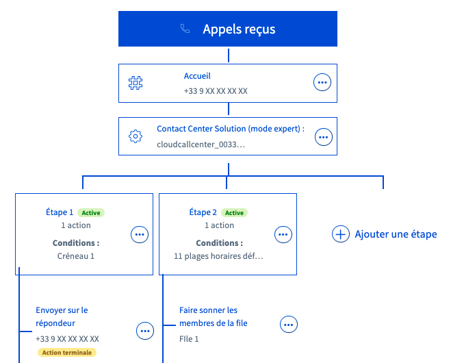

Voici un exemple de configuration d'un CCS :
  • Une étape 1, conditionnée à des créneaux horaires de fermeture, dans laquelle une seule action consistera à jouer un son invitant l'appelant à rappeler votre numéro pendant les horaires d'ouverture.
  • Une étape 2 dans laquelle une seule action fera sonner une première file d'appels.
  • Une étape 3 dans laquelle une première action fera sonner une deuxième file d'appels, différente de la première. Puis, une seconde action qui renverra l'appel vers un répondeur au bout de la durée maximum d'attente de cette deuxième file d'appels.

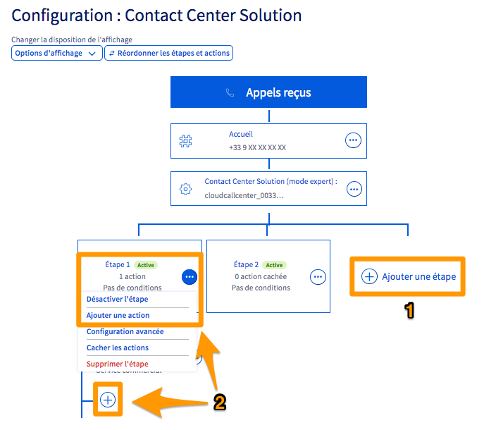

Ajouter des étapes et actions

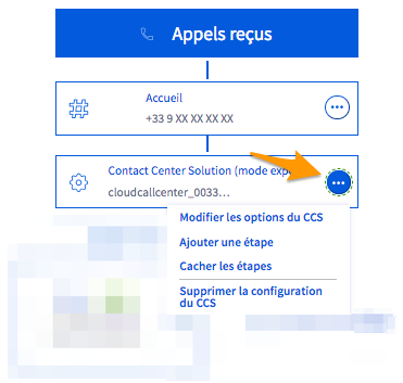

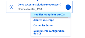

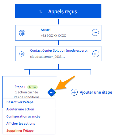

Pour ajouter une étape, cliquez sur le bouton + Ajouter une étape (1) à droite des étapes déjà créées.
Pour ajouter une action au sein d'une étape (2), cliquez sur le bouton + sous l'étape concernée ou sur + Ajouter une action dans le menu de votre étape.

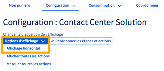

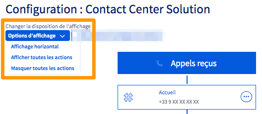

Afficher ou masquer les actions
À des fins de lisibilité, vous pouvez choisir à tout moment d'afficher ou masquer toutes les actions définies. Cliquez sur Options d'affichage puis sur Afficher toutes les actions ou Masquer toutes les actions.
Réordonner les étapes et actions
Pour réordonner les étapes et actions de votre plan de configuration, cliquez sur le bouton Réordonner les étapes et actions situé en haut à gauche. Utilisez le bouton dédié pour modifier l'ordre de vos étapes et actions puis validez ce nouvel ordre en cliquant sur Valider les modifications.

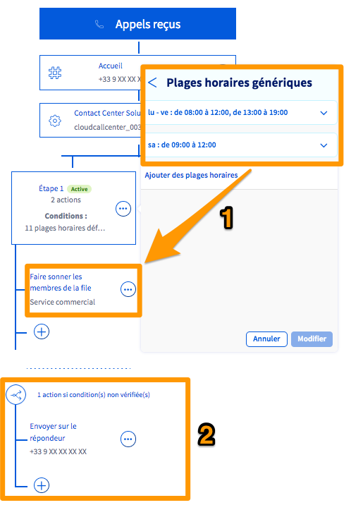

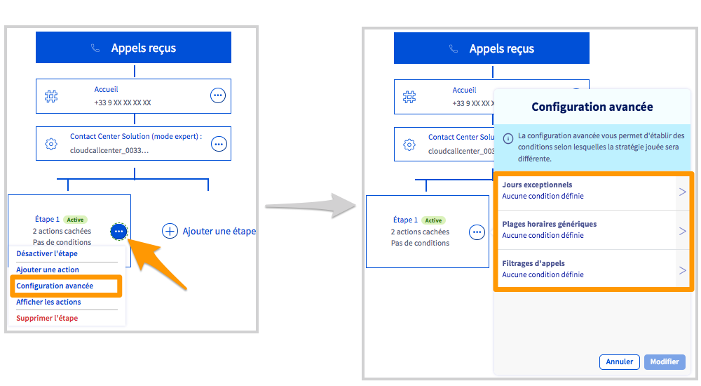

Ajouter une condition à une étape
Lorsqu'une ou plusieurs conditions sont ajoutées à une étape, celles-ci doivent être remplies pour que l'étape se déclenche. Si les conditions d'une étape ne sont pas remplies, l'appel entrant passera à l'étape suivante du CCS.
Pour ajouter une condition à une étape, ouvrez le menu de l'étape via le bouton ..., puis choisissez Configuration avancée. Le menu qui apparaît vous permet de définir jusqu'à trois types de conditions. Poursuivez selon la condition que vous désirez paramétrer :
Une fois vos conditions créées, vous pouvez définir une ou plusieurs action(s) correspondant aux conditions non-vérifiées. Ces actions seront alors prises en compte pour les appels ne remplissant pas les conditions.
Ainsi, dans l'exemple ci-dessous, un appel pendant les plages horaires définies à l'étape 1 fera sonner les membres de la file d'appels nommée « Service commercial » (1).
Un appel en dehors de ces plages horaires sera réceptionné sur le répondeur d'une ligne SIP OVHcloud (2).

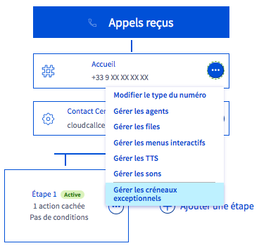

Condition de « Jours exceptionnels »
Après avoir cliqué sur Jours exceptionnels depuis le menu de configuration avancée, choisissez le créneau que vous souhaitez appliquer. Vous revenez ensuite automatiquement dans la fenêtre de configuration avancée. Cliquez alors sur Modifier.
CCS configuration
Configurez le créneau que vous venez de sélectionner (ou vous assurer que celui-ci l'est correctement). Pour cela, ouvrez le Menu du Numéro via le bouton ... puis cliquez sur Gérer les créneaux exceptionnels.
gérer créneaux exceptionnels
La page de gestion des fermetures exceptionnelles apparaît alors. Dans la partie Planification des jours de fermeture, positionnez vos fermetures exceptionnelles sur le calendrier en cliquant sur les jours concernés. Complétez les informations demandées :

ObjetDéfinissez un titre vous permettant d'identifier cette fermeture exceptionnelle dans le calendrier.
CatégorieChoisissez le créneau dans lequel vous souhaitez ajouter la fermeture exceptionnelle.
Du/auDéfinissez la date et l'heure (le cas échéant) de la fermeture exceptionnelle.
DescriptionVous pouvez ajouter une description plus détaillée sur cette fermeture exceptionnelle.
Une fois les informations renseignées, cliquez sur Créer l'événement. Répétez cette manipulation afin d'ajouter toutes les fermetures exceptionnelles nécessaires. Cliquez enfin sur le bouton Valider pour sauvegarder ces changements.
CCS configuration
Condition de « Plages horaires génériques »
Après avoir cliqué sur Plages horaires génériques depuis le menu de configuration avancée, cliquez sur Ajouter des plages horaires.
Configurez maintenant les plages horaires qui correspondent à vos besoins. Pour cela, sélectionnez les jours concernés puis renseignez les horaires dans les cases prévues à cet effet. Cliquez sur le bouton V à droite pour enregistrer la plage.
Une fois toutes vos plages horaires définies, cliquez sur le bouton Modifier pour les valider.
Pour modifier une plage horaire déjà créée, il est nécessaire de la supprimer puis de créer une nouvelle plage horaire.
Double condition : « Jours exceptionnels » et « Plages horaires génériques »
Pour obtenir une configuration contenant à la fois des jours exceptionnels et des plages horaires génériques, il convient de placer les jours exceptionnels sur l'étape 1 et les plages horaires génériques sur l'étape 2.
En effet, le système lit les étapes dans l'ordre : si les conditions de l'étape 1 sont remplies, les actions associées à cette étape sont exécutées. Dans le cas contraire, le système passe automatiquement à l’étape 2.
CCS - double condition
Condition de « Filtrages d'appels »
Après avoir cliqué sur Filtrages d'appels depuis le menu de configuration avancée, choisissez si vous souhaitez filtrer vos appels entrants selon une « liste noire » ou une « liste blanche ».
ListeDescription
Liste noireLes numéros ou les tranches de numéros inscrits dans la liste ne peuvent plus vous contacter.
Liste blancheSeuls les numéros ou les tranches de numéros inscrits dans la liste sont autorisés à vous contacter.
Une fois que vous avez sélectionné la liste que vous souhaitez utiliser, complétez-la en ajoutant les numéros ou les tranches de numéros adéquats. Pour cela, utilisez le champ Ajouter un numéro à la liste, puis cliquez sur le bouton Ajouter. Vous pouvez supprimer une entrée dans la liste grâce à l'icône représentant une corbeille.
Pour enregistrer vos modifications, cliquez sur Modifier.
CCS configuration
Gérer les options du CCS
Des options supplémentaires sont disponibles en cliquant sur le bouton ... du menu de la configuration :
Optionsccs
Les options disponibles dans ce menu vous permettent de :

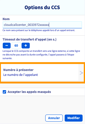

  • modifier le nom du CCS.
  • gérer le timeout de transfert d'appel vers une ligne externe (ici exprimé en secondes). Lorsque votre configuration comporte un transfert vers une ligne externe, si cette ligne ne décroche pas avant la durée définie dans ce champ, l'appel passera à l'étape suivante de la configuration.

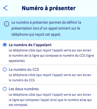

  • gérer la présentation du numéro de vos appelants.
  • accepter ou refuser les appels masqués (anonymes).
Optionsccs
Trois options de présentation du numéro, sur le téléphone qui reçoit l'appel, sont possibles :
  • présenter le numéro de l'appelant ;
  • présenter le numéro du CCS, c'est-à-dire le numéro alias qui a été composé par l'appelant, ce qui peut être utile si vous possédez plusieurs numéros alias configurés ;
  • présenter les deux numéros, celui de l'appelant et celui du CCS.
Optionsccs

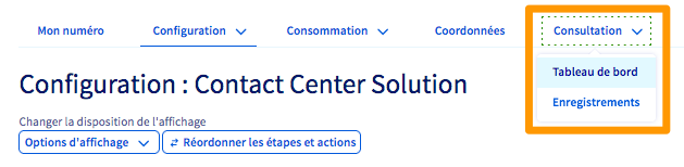

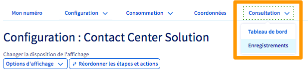

Tableau de bord
Le tableau de bord vous permet d'obtenir des statistiques détaillées sur les appels reçus par votre numéro configuré en CCS et par les différentes files le composant. Vous pourrez également obtenir des informations en temps réel sur les appels en cours sur votre numéro ainsi que sur la disponibilité de chaque ligne.
Pour consulter le tableau de bord, cliquez sur l'onglet Consultation puis sur Tableau de bord.
Tableau de bord

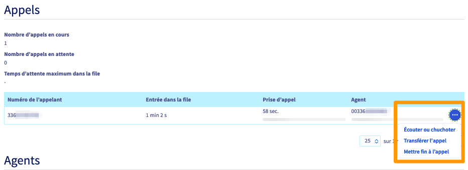

Le tableau de bord vous permet également d'interagir sur les appels en cours reçus par les membres de vos files d'appels.

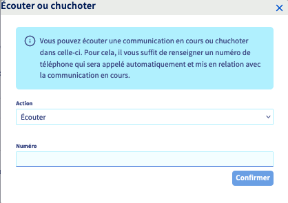

Écouter ou chuchoter
Cette fonction vous permet d'écouter une communication en cours ou de chuchoter à l'un et/ou l'autre des interlocuteurs.
Cliquez sur le bouton ... à droite d'un appel en cours puis sur Écouter ou chuchoter.
écouter ou chuchoter
Choisissez alors l'option souhaitée parmi :
  • Écouter
  • Écouter et chuchoter à l'agent
  • Écouter et chuchoter à tous
Saisissez un numéro de téléphone dans le champ prévu à cet effet et cliquez sur Confirmer. Ce numéro sera alors mis en relation avec la communication en cours.
Transférer l'appel
Vous pouvez transférer un appel en cours en cliquant sur le bouton ... à droite d'un appel en cours puis sur Transférer l'appel.
Saisissez le numéro destinataire du transfert et cliquez sur Transférer.
transférer l'appel

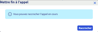

Mettre fin à l'appel
Vous pouvez raccrocher un appel en cours en cliquant sur le bouton ... à droite d'un appel en cours puis sur Mettre fin à l'appel.
Cliquez alors sur Raccrocher.
raccrocher l'appel

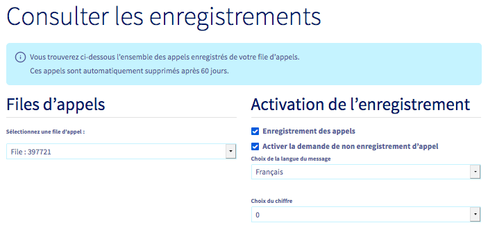

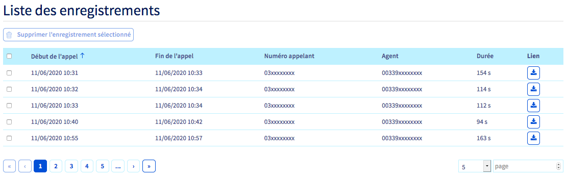

Consulter les enregistrements
Le CCS vous permet d'enregistrer les appels entrants sur les files d'appels actives dans votre configuration.
L'activation de l'enregistrement des appels entraînera le déclenchement automatique d'un message d'avertissement, pré-configuré par OVHcloud, lorsque votre numéro sera appelé. Ce message ne peut être supprimé ou modifié tant que l'enregistrement des appels est activé.
Pour activer l'enregistrement des appels, cliquez sur l'onglet Consultation puis sur Enregistrements.
consulter enregistrements
Sélectionnez, dans le menu déroulant de gauche, la file d'appels sur laquelle les appels seront enregistrés puis cochez la case Enregistrement des appels.
Vous pouvez laisser à vos appelants la possibilité de ne pas être enregistrés. Pour cela, cochez la case Activer la demande de non enregistrement d'appel. Sélectionnez la langue (Français ou Anglais) dans laquelle le message sera diffusé puis choisissez une touche pour que les appelants puissent activer cette option de non-enregistrement d'appel.
Vous trouverez plus bas la liste des enregistrements que vous pourrez télécharger.
Ces enregistrements sont conservés sur nos serveurs pendant une durée de 60 jours. Ils sont ensuite automatiquement supprimés.
CCS configuration
