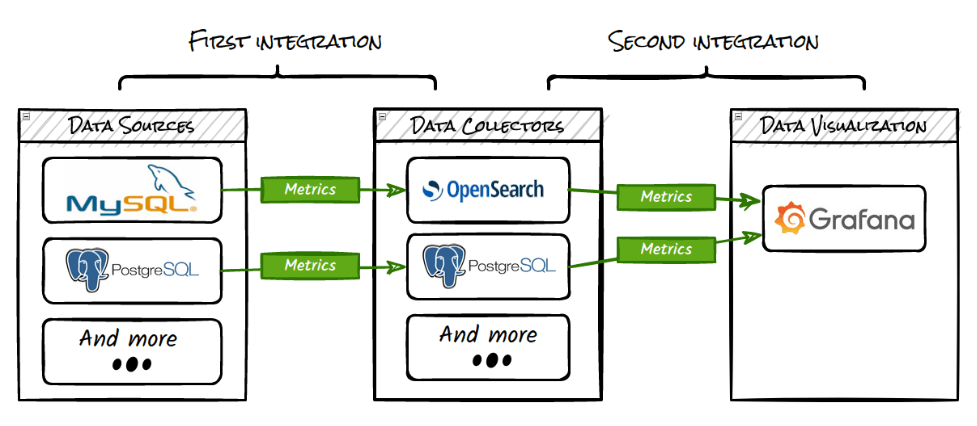

Concept
Les intégrations inter-services pour les logs et les métriques vous permettent par exemple :
  • D'envoyer des métriques Valkey ou MySQL vers PostgreSQL.
  • D'envoyer des métriques PostgreSQL ou MySQL vers OpenSearch.
  • D'afficher des métriques dans le service Dashboards.
Pour cela, vous avez besoin de :
  • Un service source
  • Un service de destination

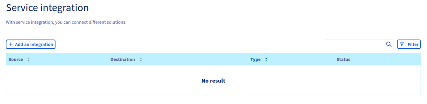

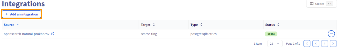

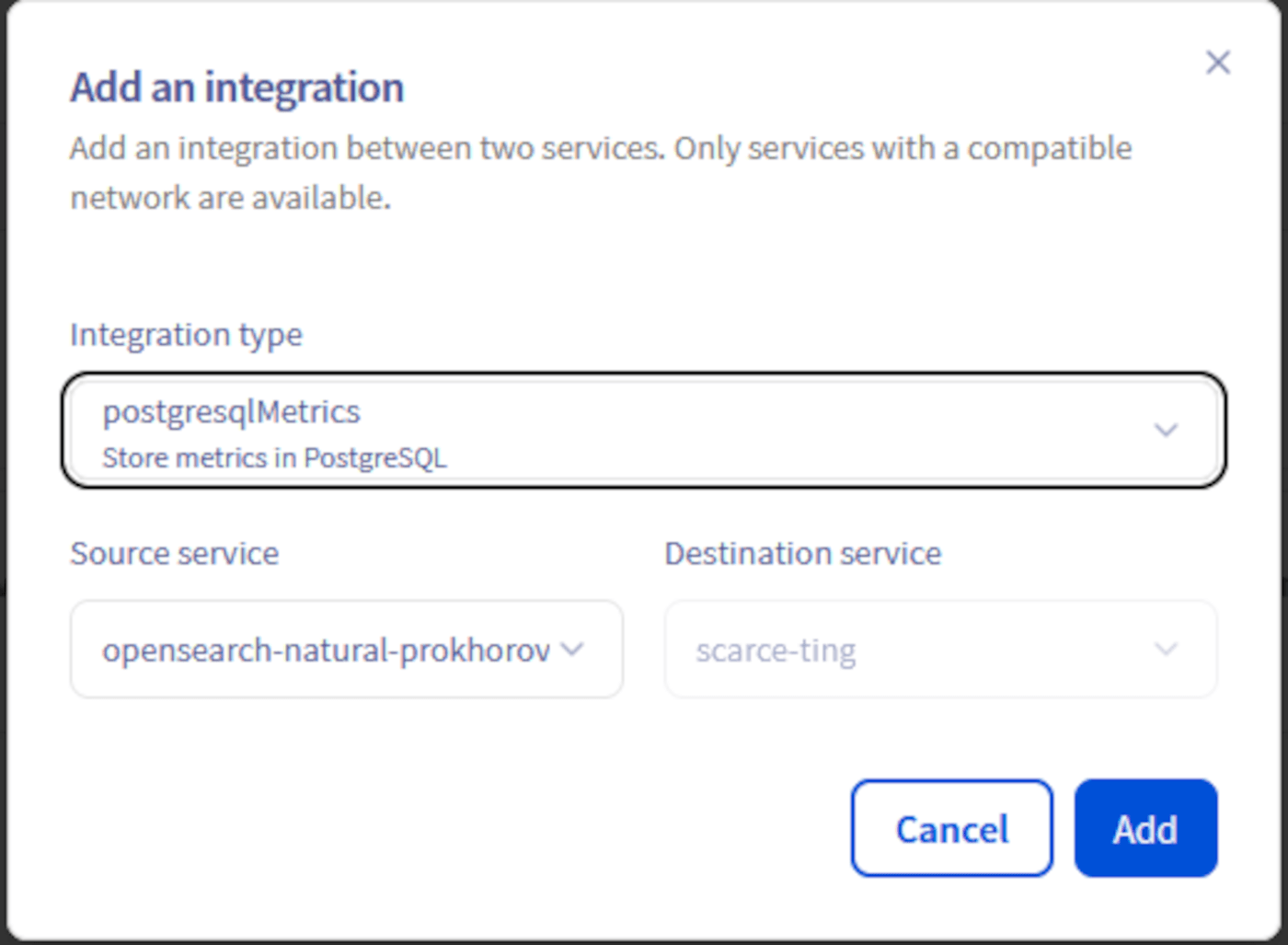

Dans le menu de gauche de votre projet Public Cloud, cliquez sur votre moteur sous Bases de données, puis sur le nom de votre service. Ouvrez l'onglet Intégrations et cliquez sur Ajouter une intégration.

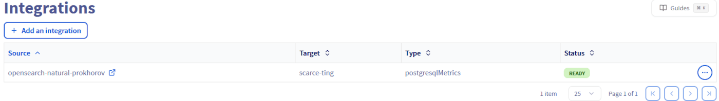

Dans le panneau Ajouter une intégration, sélectionnez le type d'intégration, puis le Service de destination, et validez.
Votre première intégration est prête et apparaît dans l'onglet Intégrations, avec sa Source et sa Destination.

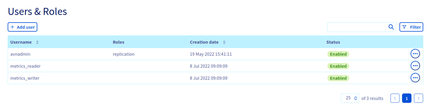

Notez que la création de cette intégration a pu créer deux utilisateurs, respectivement : metrics_reader et metrics_writer dans votre instance de moteur. Ils sont listés dans l'onglet Utilisateurs de votre service.
Ne les supprimez pas.

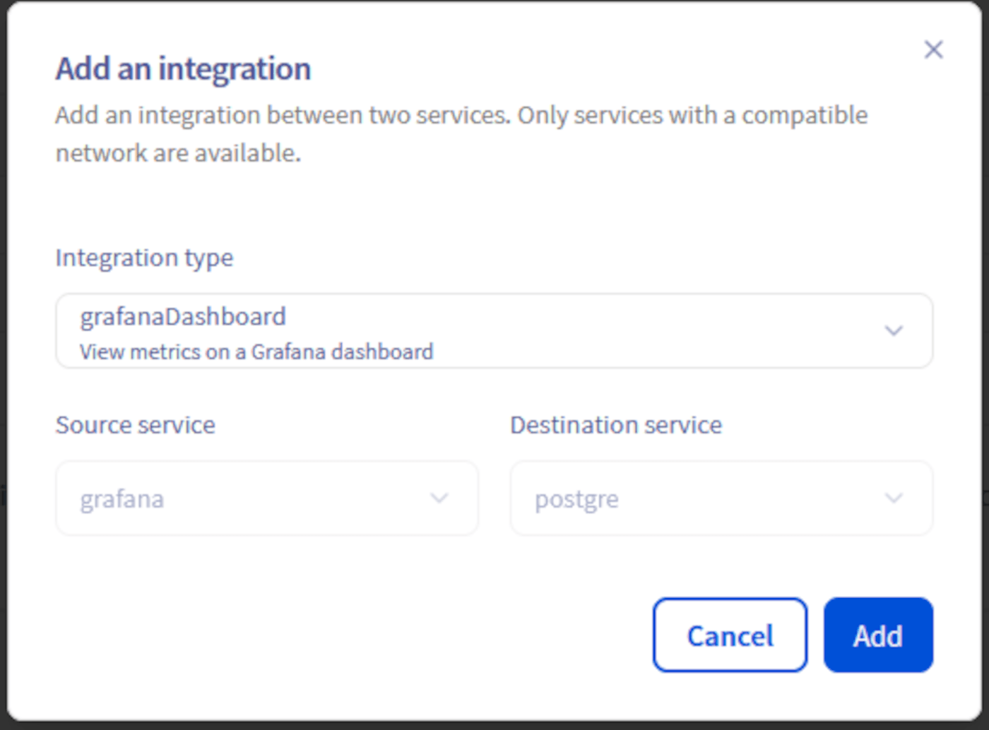

Autoriser la visualisation des métriques dans le service Dashboards

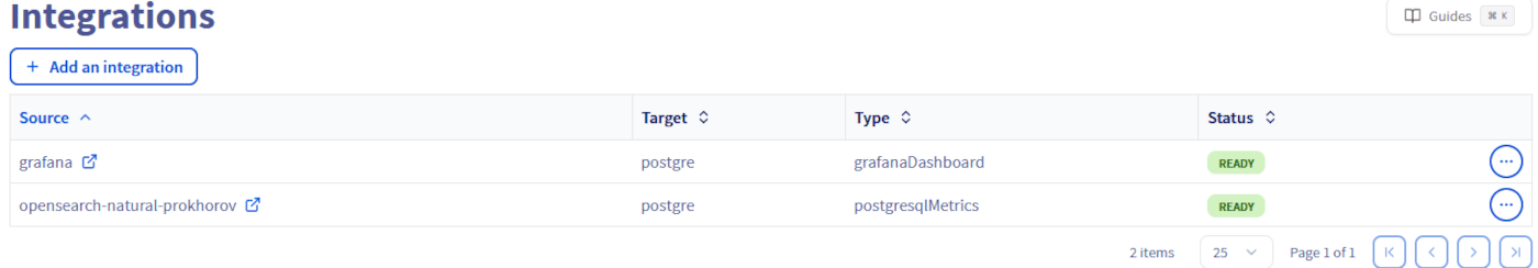

Rendez-vous dans l'onglet Intégrations de votre service Service destination et cliquez sur Ajouter une intégration. La première intégration est déjà référencée dans la liste.
Dans le panneau Ajouter une intégration, sélectionnez grafanaDashboard comme type d'intégration, puis le Service source, et validez.
Votre seconde intégration est prête et apparaît dans l'onglet Intégrations.

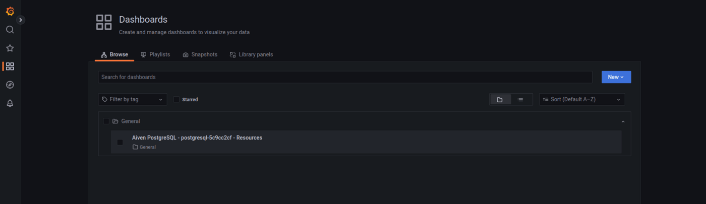

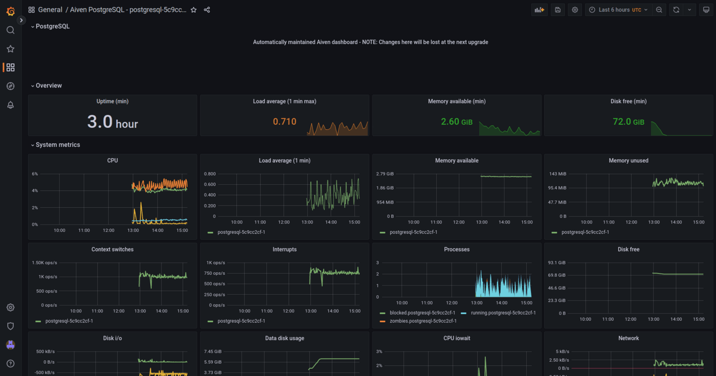

Connectez-vous à votre instance Dashboards et parcourez les tableaux de bord :
Browse Dashboards
Puis ouvrez votre nouveau tableau de bord :
PostgreSQL Dashboard

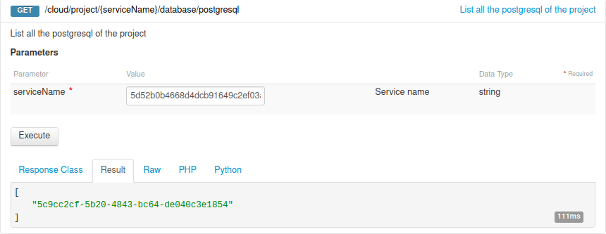

Récupérer l'identifiant du cluster souhaité
Ouvrez l'appel API suivant, collez votre identifiant de service dans le champ serviceName et cliquez sur Execute :
Exemple de réponse :
  "b412100d-d298-4bee-84b7-4d5e552d3bf1"

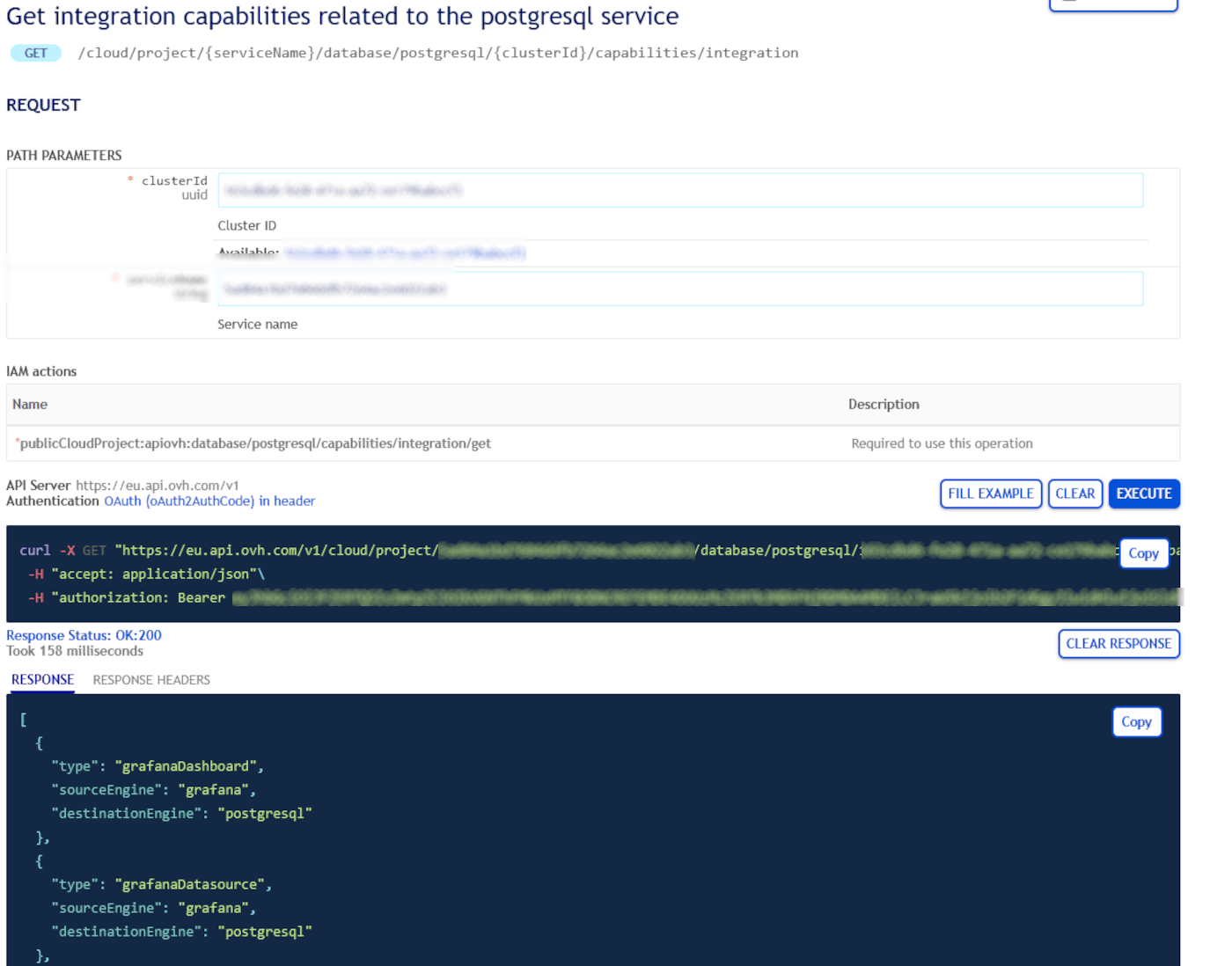

Récupérer les capacités d'intégration
Récupérez les capacités d'intégration relatives à votre service Public Cloud Databases :
Get Integration Capabilities

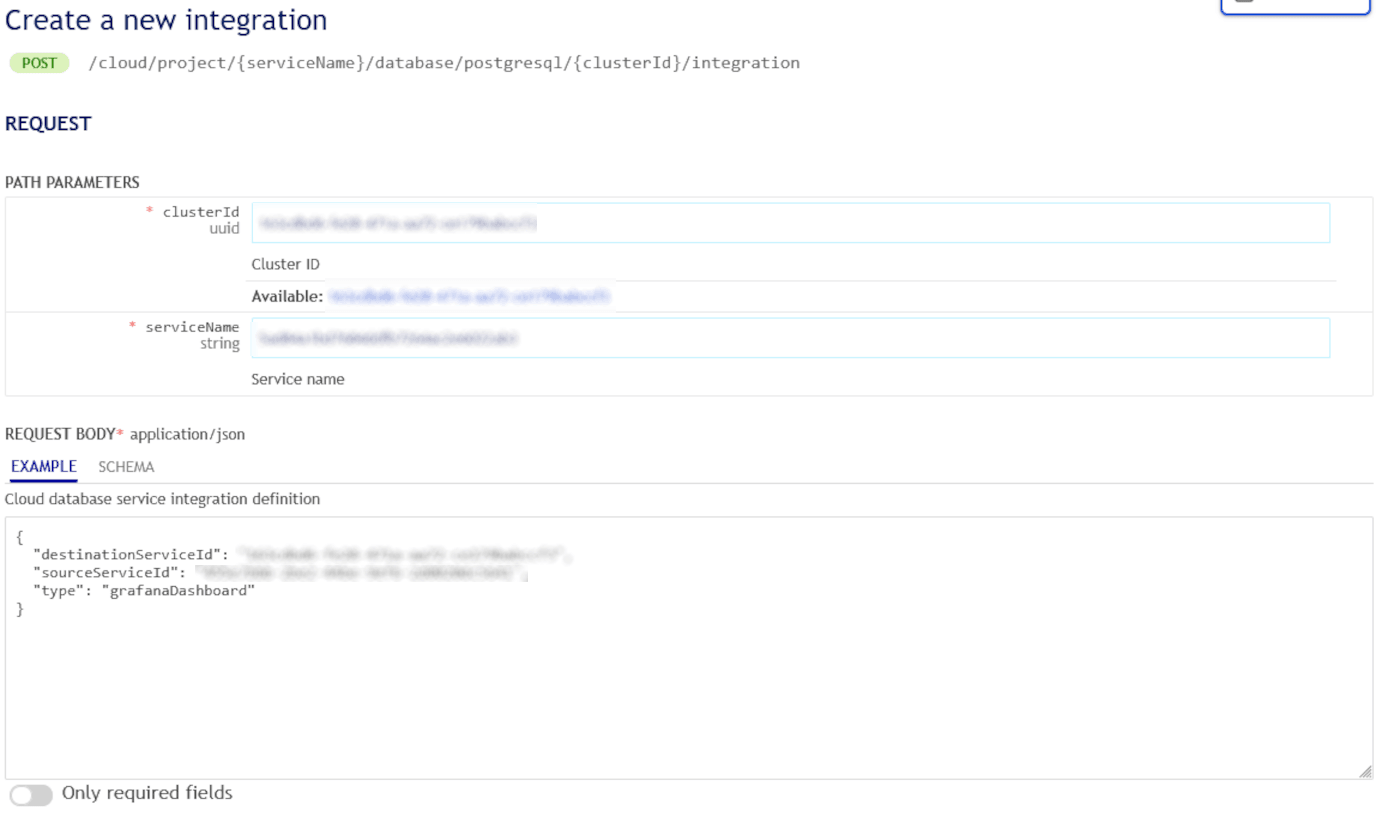

Stocker vos logs ou métriques
Dans un premier temps, vous devez envoyer vos métriques ou logs quelque part, afin de les stocker et de récupérer les métriques avec Dashboards.
Pour cela, vous devez créer une nouvelle intégration :
Remplissez le formulaire avec les informations correspondant au type d'intégration choisi.
Create a new integration
Le destionationServiceId et le sourceServiceId correspondent à l'identifiant du cluster de destination et à l'identifiant du cluster source.

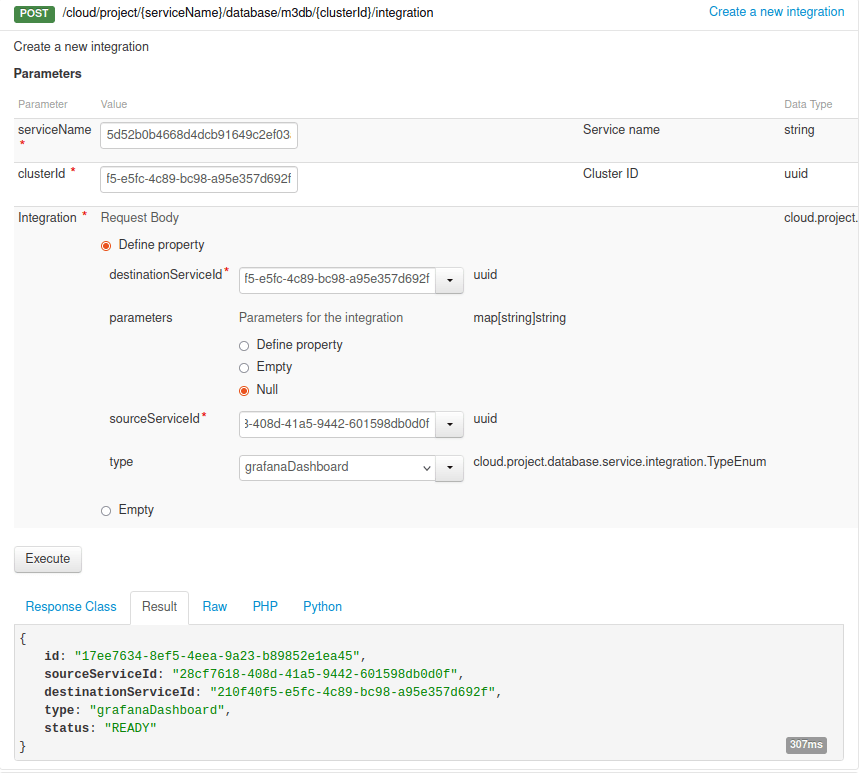

Créez ensuite une seconde intégration à partir du nom de votre service de destination :
Par exemple, définissez le corps de la requête comme suit :
  "destinationServiceId": "210f40f5-e5fc-4c89-bc98-a95e357d692f",
  "sourceServiceId": "28cf7618-408d-41a5-9442-601598db0d0f",
  "type": "grafanaDashboard"
  "id": "17ee7634-8ef5-4eea-9a23-b89852e1ea45",
  "type": "grafanaDashboard",
  "status": "READY"
Browse Dashboards
