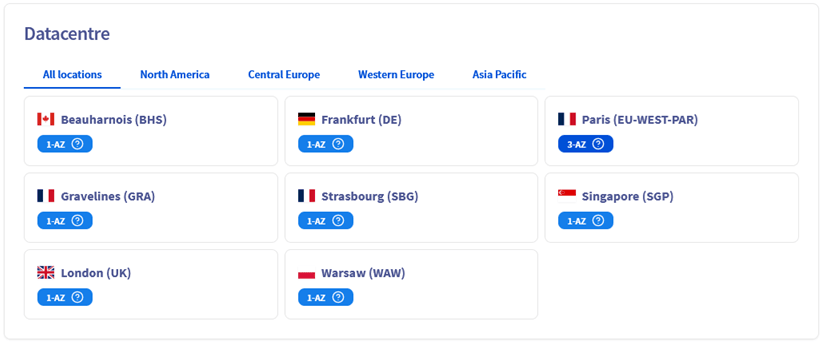

Voici la liste des régions actuellement prises en charge en 1 AZ et 3 AZ pour les services de base de données :
bases de données - datacenters

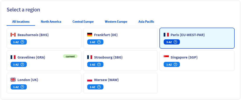

Cliquez sur le bouton ... de la sauvegarde à partir de laquelle vous souhaitez dupliquer le service, puis sur Dupliquer. Le panneau Dupliquer un cluster s'ouvre.
Saisissez le Nom du nouveau cluster. Sous Source de la copie, conservez À partir d’une sauvegarde et sélectionnez la sauvegarde.
Sous Configuration du nouveau cluster, sélectionnez une région 3 AZ sous Région, une Offre, le Type de nœud qui hébergera le service, les Nœuds et la capacité de Stockage.
Les restrictions IP du service d'origine sont appliquées au nouveau service. Vous pourrez les vérifier une fois le service créé, dans la section Restrictions d’IP de son onglet Configuration.

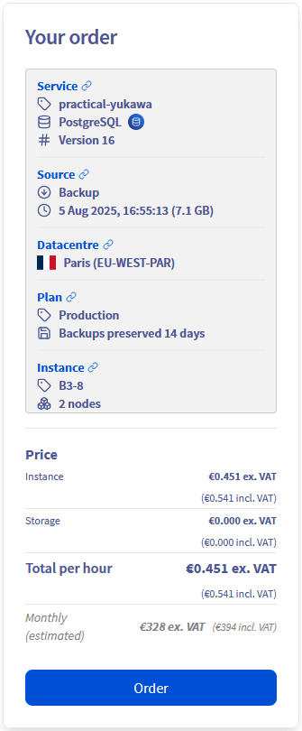

Vérifiez le prix estimé en bas du panneau, puis cliquez sur Créer la copie.
