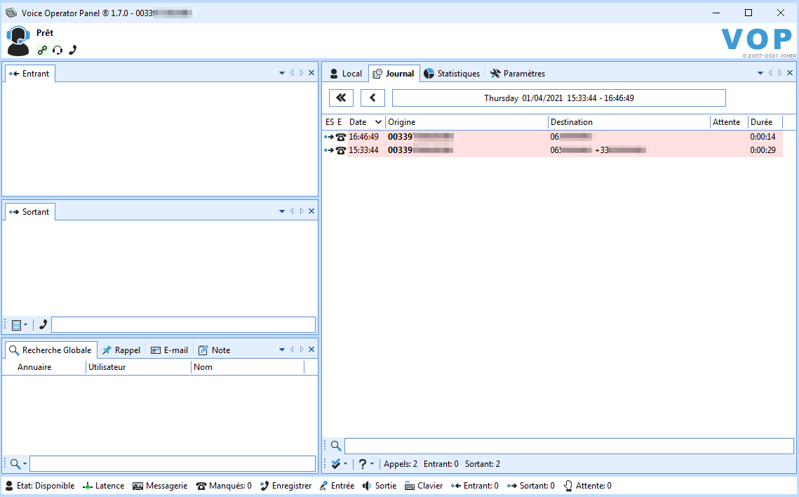

L'interface du logiciel est composée de plusieurs zones pouvant être agencées et redimensionnées selon vos besoins. À des fins de compréhension, ce guide se base sur la version « par défaut » de l'interface, telle qu'elle est une fois le logiciel installé pour la première fois.
interface

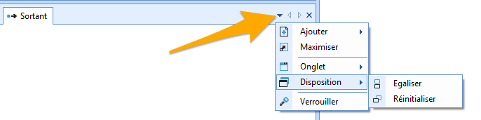

Si vous avez modifié la disposition des zones et souhaitez revenir à la disposition initiale, cliquez sur la flèche pointant vers le bas, située en haut à droite de chaque zone, puis cliquez sur Disposition et Réinitialiser.
réinitialiser zones

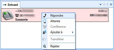

Les appels entrants apparaissent dans la zone Entrant. Pour répondre à un appel, deux méthodes sont possibles :
  • faites un double clic sur l'appel qui apparaît en rouge ;
  • faites un clic droit sur l'appel puis cliquez sur Répondre.
appel entrant

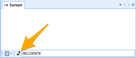

Émettre un appel
Pour émettre un appel, depuis la zone Sortant, entrez le numéro dans le bandeau situé en bas de la zone. Cliquez ensuite sur le bouton « téléphone » à gauche ou appuyez sur votre touche « Entrée ».
appel sortant

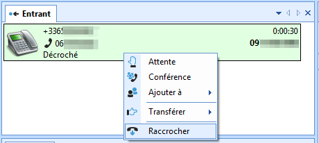

Mettre fin à un appel
Pour mettre fin à un appel entrant ou sortant, faites un clic droit sur l'appel en cours puis cliquez sur Raccrocher.
raccrocher un appel

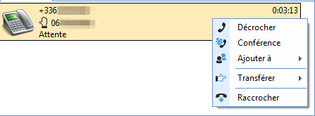

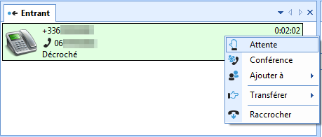

Mettre un appel en attente
Pour mettre un appel en attente, deux méthodes sont possibles :
  • faites un double clic sur l'appel en cours, celui-ci devient alors orange ;
  • faites un clic droit sur l'appel puis cliquez sur Attente.
Reprendre un appel
Pour reprendre un appel qui a été mis en attente, deux méthodes sont possibles :
  • faites un double clic sur l'appel en attente, celui-ci devient alors vert ;
  • faites un clic droit sur l'appel en attente puis cliquez sur Décrocher.
reprendre un appel en attente

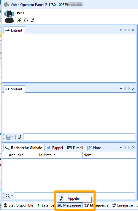

Accéder à la messagerie vocale
Pour accéder à la messagerie de votre ligne OVHcloud, deux méthodes sont possibles :
  • composez et appelez le 123;
  • cliquez sur le bouton Messagerie dans la barre inférieure du logiciel. Cette méthode ne fonctionne que si vous avez correctement renseigné le numéro 123 dans les paramètres du logiciel (plus d'informations sur ce guide).
messagerie

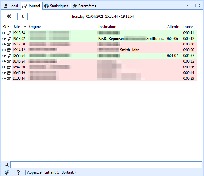

Le journal d'appels
Les différents appels que vous avez reçus et émis sont tous en mémoire dans votre journal d'appels.
Vous pouvez appeler directement l'un de vos correspondants depuis le journal en faisant un double clic sur l'appel ou un clic droit puis Appeler.
Vous pouvez également ajouter l'un des numéros à un annuaire en faisant un clic droit sur l'appel puis en cliquant sur Ajouter à et en choisissant l'annuaire.
Les boutons situés en haut du journal vous permettent d'afficher le journal des appels des périodes précédentes.
  • Utilisez les boutons < et > pour passer d'une journée à une autre.
  • Utilisez les boutons << et >> pour passer d'une semaine à une autre.
journal

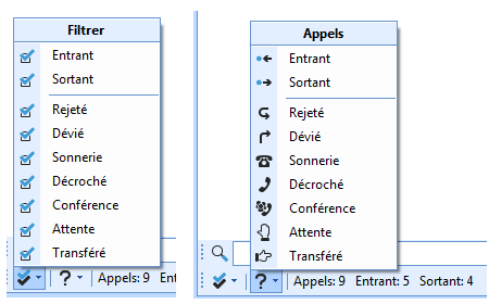

En bas de cette zone, un bouton vous permet de filtrer les entrées du journal par types d'appels (entrants, sortants, etc.). Vous y trouverez également un bouton permettant d'afficher une légende des pictogrammes affichés à gauche de chaque appel.
journal - filtres et légence

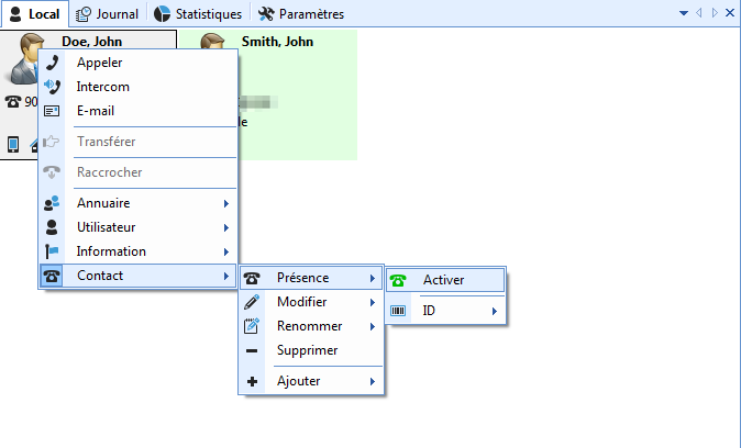

Supervision des lignes
Vous pouvez voir en temps réel, dans votre annuaire local, si des postes supervisés sont soit en communication soit disponibles.
Ainsi, vous pouvez aisément savoir si vous pouvez ou non transférer un appel à l'un(e) de vos collègues.
Vous pouvez aussi intercepter un appel à destination d'une ligne supervisée, par exemple si l'un(e) de vos collègues est absent(e) et que son téléphone sonne.
Pour que la supervision soit fonctionnelle, la ligne supervisée et votre compte SIP doivent se trouver dans le même groupe de facturation OVHcloud. Retrouvez plus d'informations dans notre guide pour gérer vos groupes de téléphonie.
Pour activer la supervision, faites un clic droit sur une ligne à superviser, cliquez sur Contact puis Présence et enfin sur Activer.
supervision - activer

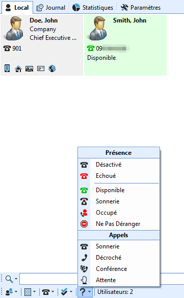

Des pictogrammes vous permettent de distinguer l'état de la ligne.
supervision - etats

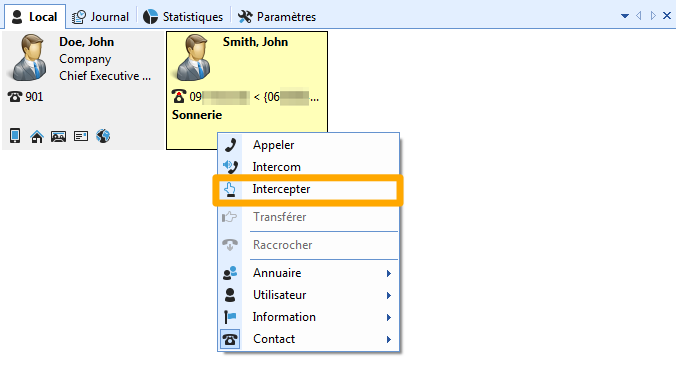

Intercepter un appel
Vous pouvez intercepter un appel en vous rendant dans l'annuaire local. Faites un clic droit sur la ligne en train de sonner puis cliquez sur Intercepter.
supervision - intercepter

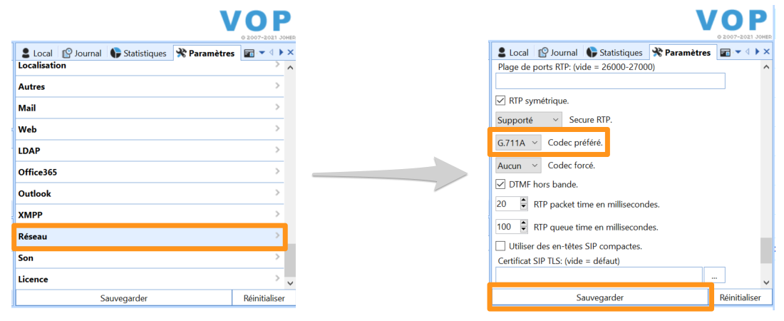

Optimisation des codecs
Pour améliorer la qualité de vos communications ou résoudre d'éventuelles anomalies lors de reprises d'appels mis en attente, nous vous conseillons d'optimiser les codecs dans les paramètres du logiciel.
Pour cela, cliquez sur Paramètres puis sur Réseau. Sélectionnez G.711A comme codec préféré.
codecs POPC
Validez les modifications en cliquant sur Sauvegarder. Le logiciel va alors redémarrer pour appliquer cette nouvelle configuration.
