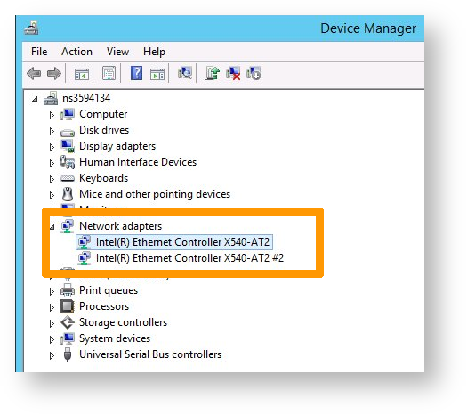

Découvrez comment repérer le nom de vos interfaces réseaux dans cette sous-partie de ce guide.
Poursuivez la lecture de ce guide en cliquant sur le lien correspondant à votre installation :

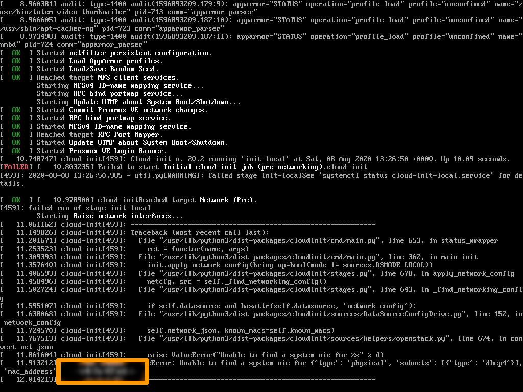

Si vous rencontrez un problème de démarrage de votre système d'exploitation qui semble être lié à sa partition d'amorçage EFI, rendez-vous directement à cette section.

Si vous rencontrez un souci de connectivité réseau (par exemple, pas de ping après le remplacement de la carte mère), cela peut être lié à une erreur lors du démarrage du système, erreur causée par l'ancienne valeur d'adresse MAC toujours présente :
proxmox
Effectuez les actions suivantes :

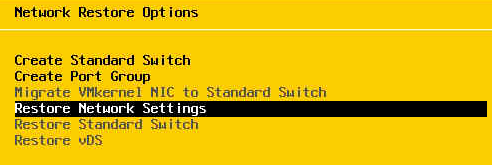

Version 7.0 ou supérieure
La procédure décrite ci-dessous ne concerne que les versions 7.0 ou supérieures. A partir de cette version, le fichier state.tgz est crypté. Réinitialisez le réseau depuis le menu Direct Console via votre KVM ou IPMI.
Référez-vous à la capture d'écran ci-dessous :
reset_network

1. Connectez-vous en tant qu'administrateur à partir de l'interface IPMI/KVM.
2. Ouvrez l’utilitaire Exécuter (touche de logo Windows + R) puis, à travers l'invite run, exécutez la commande devmgmt.msc :
win_device_manager
3. Ouvrez Network adapters et sélectionnez l'adaptateur correspondant à eth0.

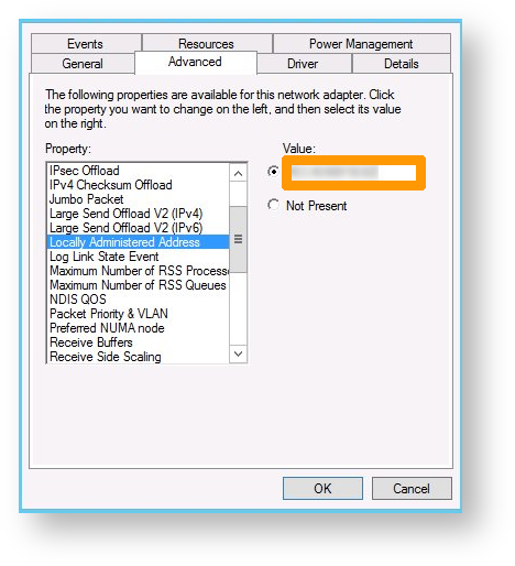

4. Faites un clic-droit sur Properties > Advanced.
5. Repérez Locally Administered Address.
6. Renseignez la nouvelle valeur de l'adresse MAC (chiffres uniquement, sans espaces).

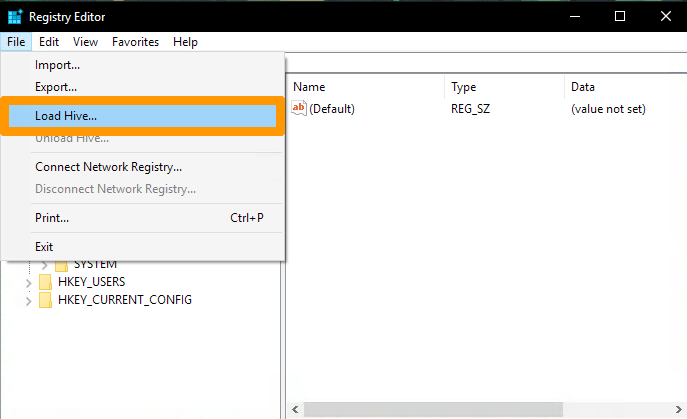

3. Chargez la base de registre locale à travers celle disponible dans WinPE puis cliquez sur HKEY_LOCAL_MACHINE :
win_regedit_1

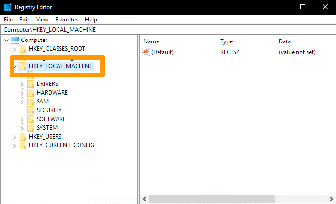

4. Cliquez ensuite sur Load Hive....
win_regedit_2

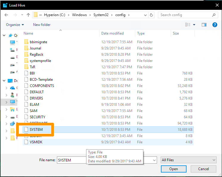

Par défaut, vous serez dans l'arborescence du WinPE. N'oubliez pas de naviguer sur le lecteur C:\.
5. Repérez le registre SYSTEM.
win_load
6. Il vous sera demandé d'entrer un nom. Vous pouvez, par exemple, choisir OVH_TEST.

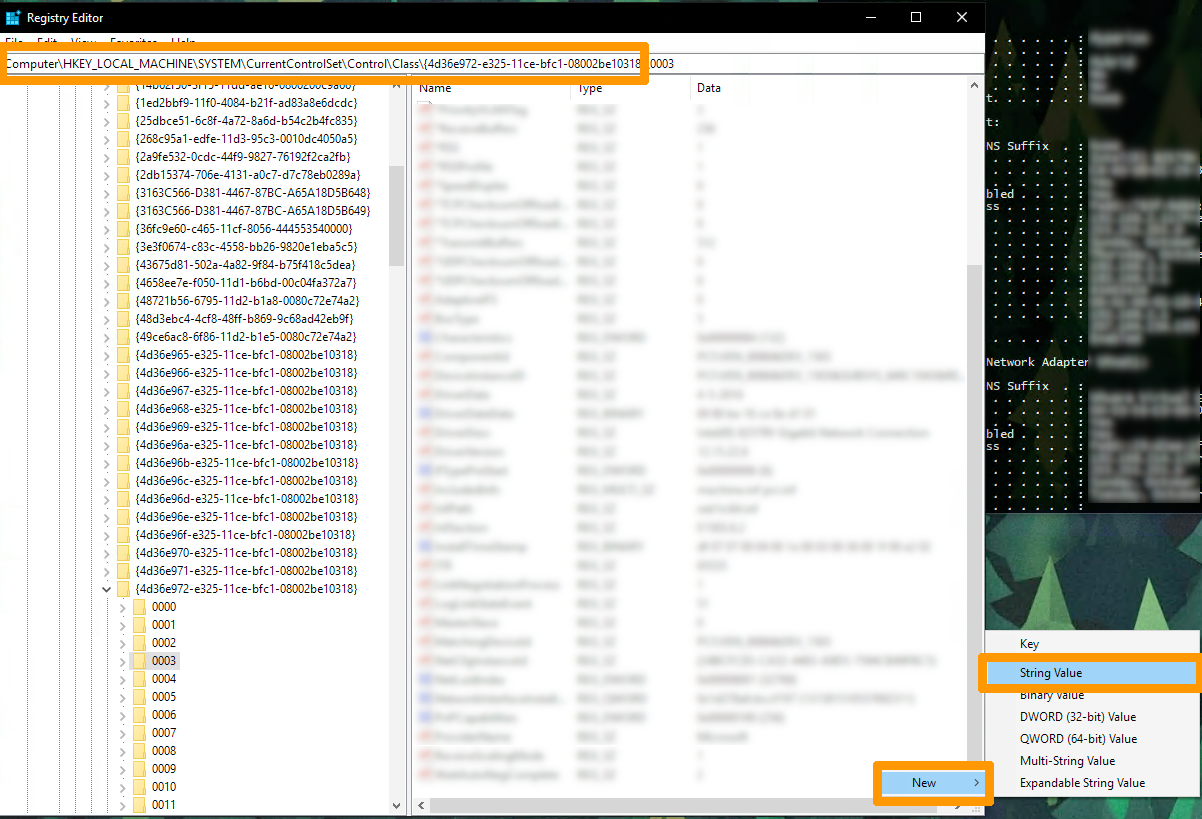

7. Repérez la valeur du registre suivant :
"HKEY_LOCAL_MACHINE\SYSTEM\CurrentControlSet\Control\Class\{4D36E972-E325-11CE-BFC1-08002BE10318}"
Tant que nous sommes sous WinPE, la valeur CurrentControlSet devrait être égale à CurrentSet001
Vous devriez voir plusieurs sous-clés nommées comme ceci : 0000, 0001, etc...
8. Cliquez sur chaque sous-clé pour vérifier la valeur DriverDesc qui doit correspondre à votre interface réseau. Vous pouvez vérifier le nom de votre interface à partir d'un terminal via la commande suivante :
ipconfig /all
9. Regardez dans les entrées de registre NetworkAddress sur le panneau de droite et modifiez la valeur par celle de votre nouvelle adresse MAC. Si cette entrée n'existe pas, faites un clic-droit dans une zone vide pour créer une valeur de type String avec le nom NetworkAddress.
win_regedit_3

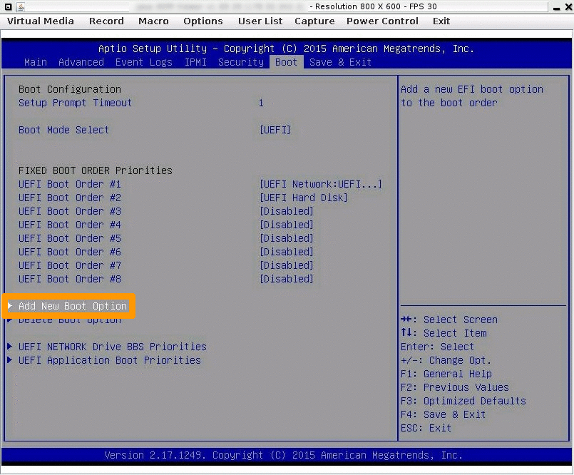

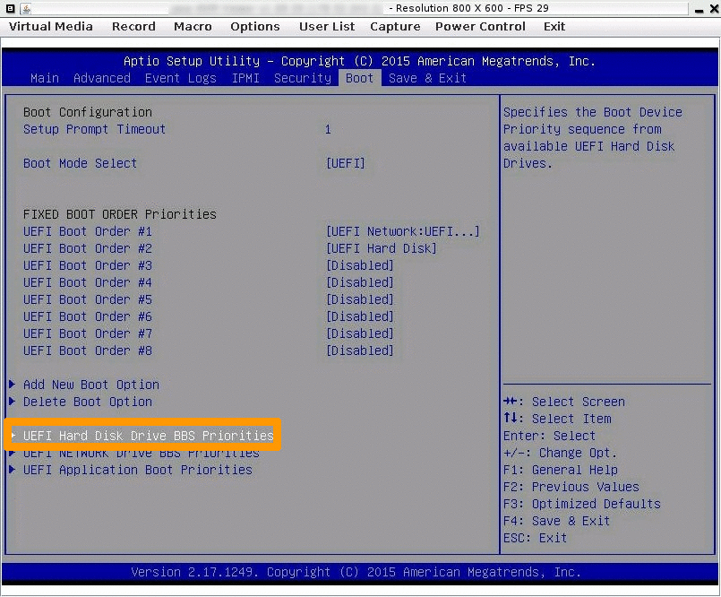

Via le BIOS
  • Cas d'usage : le système installé (ici CentOS 6) n'est plus bootable après le remplacement du disque (aucune entrée EFI n'est visible à travers le BIOS).
1. Redémarrez le serveur pour entrer dans le menu BIOS.
La 1ère séquence consiste à régénérer les fichiers nécessaires afin de rendre votre partition de nouveau opérationnelle :
  • Rendez-vous dans le menu boot de votre BIOS :
    • Choisissez Add New Boot Option.
    • Choisissez le chemin de votre partition Path for boot option et sélectionnez le système de fichier qui contient votre partition de démarrage.
    • Sélectionnez le fichier EFI\centos6\bootx64.efi puis choisissez Create.
L'image ci-dessous est un résumé des actions citées plus haut :
La 2ème séquence consiste à rendre active la partition sélectionnée lors de la séquence précédente.
  • Toujours dans le menu boot de votre BIOS :
    • Choisissez UEFI Hard Disk BBS Priorities.
    • Choisissez UEFI Boot Order #1 puis sélectionnez CENTOS6 afin de le positionner en tant que 1er choix de démarrage dans la liste active.
