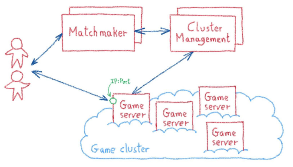

Matchmaking en ligne et attribution de serveur de jeu

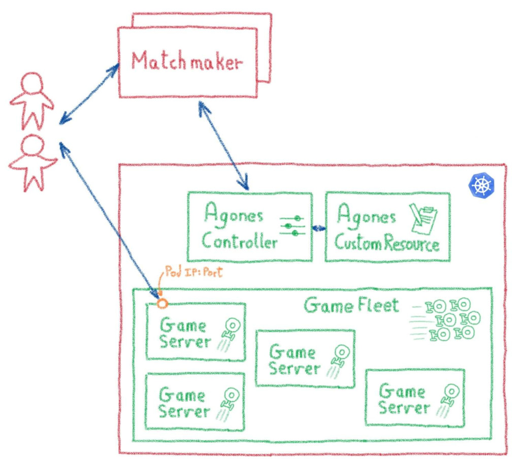

Agones, avec son contrôleur personnalisé et sa définition de ressource personnalisée, remplace l'infrastructure complexe de gestion de cluster par des outils et API standardisés basés sur Kubernetes. Les services de matchmaking interagissent avec ces API pour créer de nouveaux pods de serveur de jeu et transmettre leur adresse IP et leur port aux joueurs concernés.
Matchmaking en ligne et attribution de serveur de jeu avec Agones

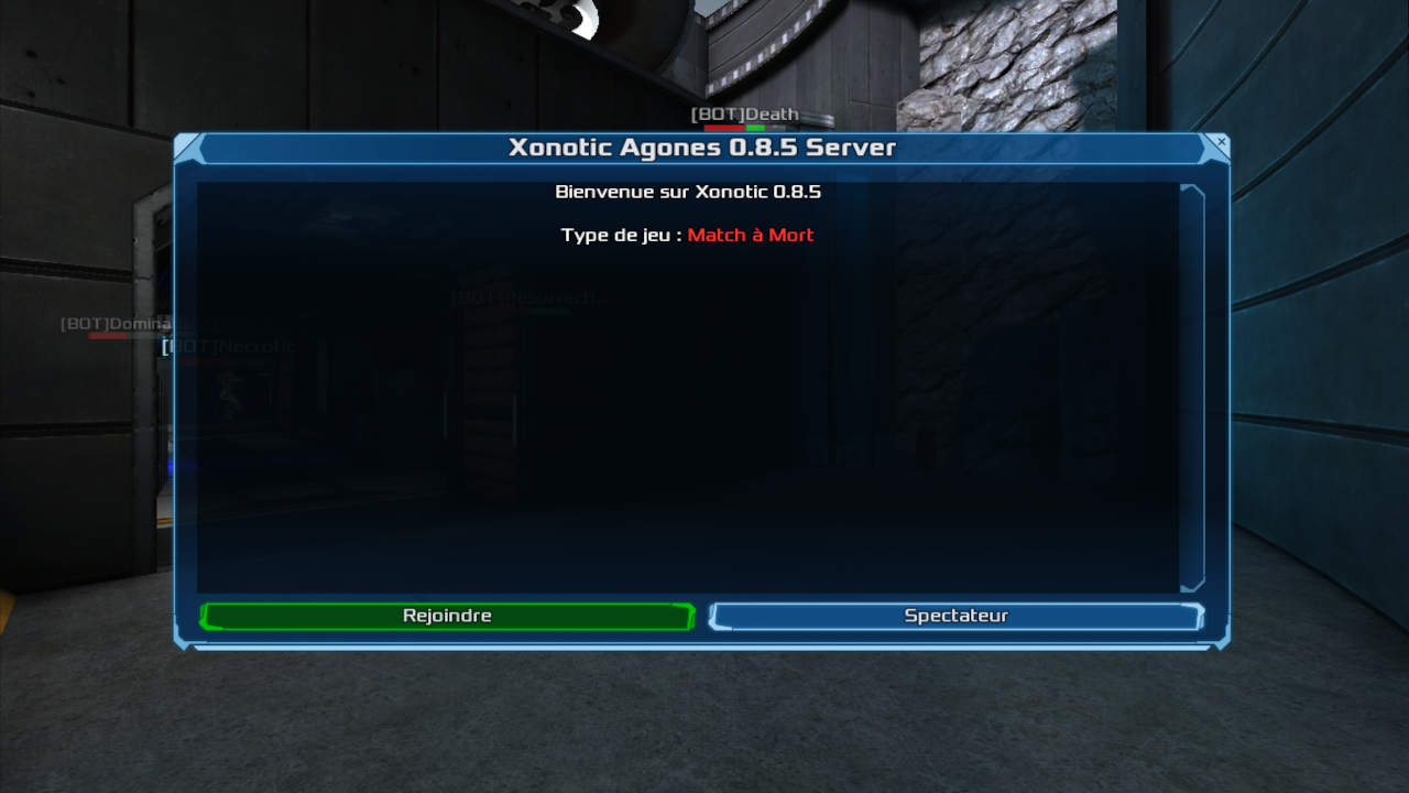

Maintenant que vous disposez d'un serveur, testez-le !

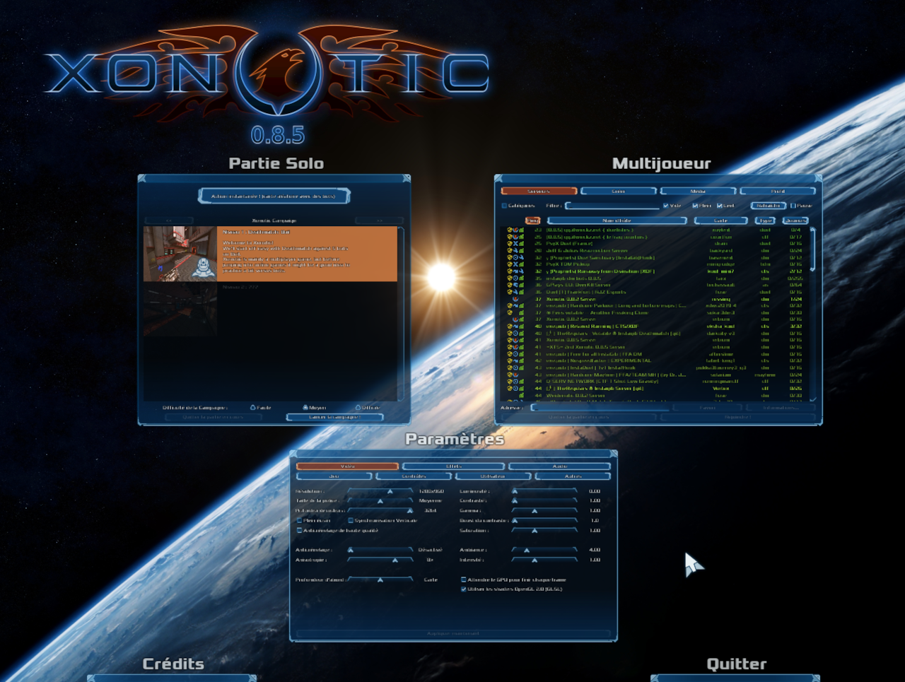

Téléchargez le client Xonotic (il fonctionne sous Windows, Linux et macOS, aucune excuse n'est valable), puis lancez-le :
Xonotic

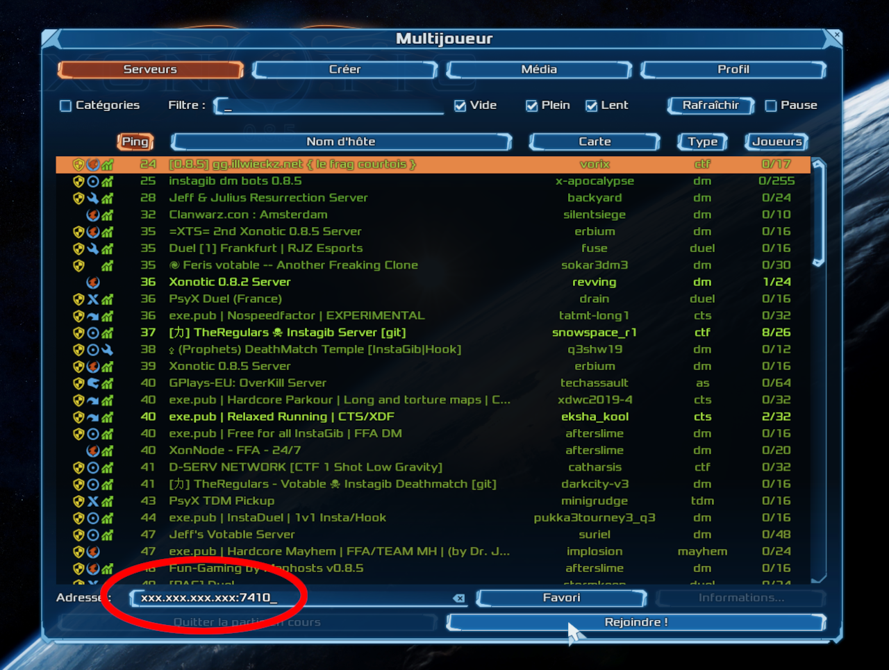

Accédez ensuite au menu Multiplayer et saisissez l'adresse et le port de votre serveur de jeu :
Menu Multijoueur
Vous êtes maintenant prêt à jouer !
