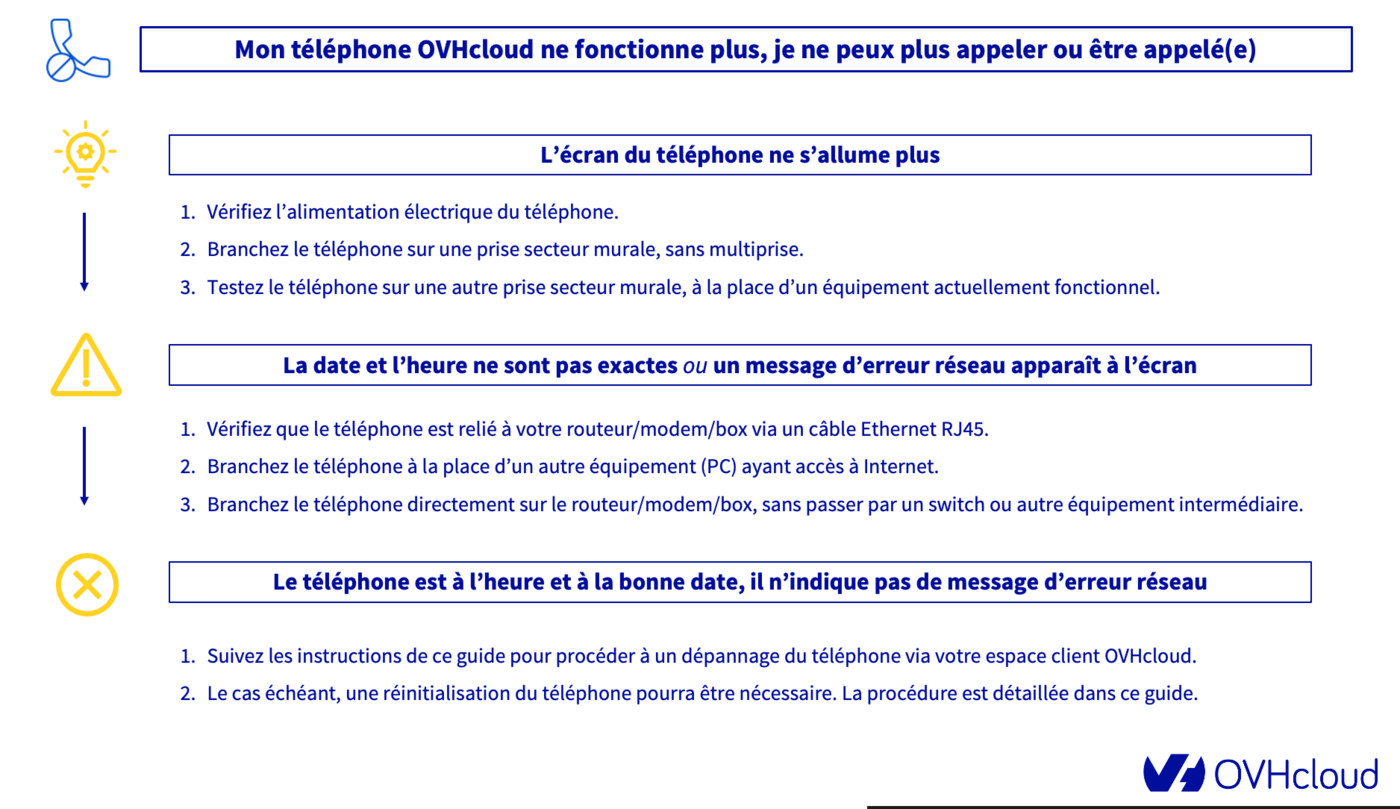

Cliquez sur l'image ci-dessous pour afficher un résumé des actions à mener en fonction du défaut rencontré.
logigramme de dépannage
Étape 1 - Établir un premier diagnostic
Question n°1 : Le défaut concerne-t-il un seul téléphone ?
  • OUI : Il s'agit donc vraisemblablement d'un incident isolé à votre poste, poursuivez la lecture de ce guide.
  • NON : Si plusieurs téléphones sont affectés, cela indique probablement un défaut sur un équipement annexe et commun à ces téléphones (switch, routeur / modem / Box Internet). Vérifiez donc la connectivité réseau des téléphones en vous aidant de notre tutoriel dédié au diagnostic du réseau local.
Question n°2 : L'écran de votre téléphone s'allume-t-il ?
Question n°3 : Avez-vous déjà redémarré électriquement le téléphone ?
  • OUI : Poursuivez la lecture de ce guide.
  • NON : Débranchez et rebranchez l'alimentation électrique du téléphone. Cela peut avoir pour effet de rétablir son fonctionnement. Si le téléphone est toujours en défaut, poursuivez la lecture de ce guide.

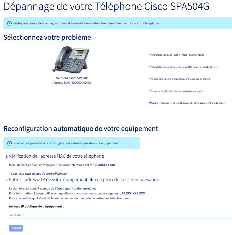

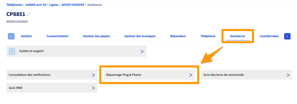

Cliquez sur l'onglet Services puis sur la ligne SIP concernée.
Rendez-vous dans l'onglet Assistance et cliquez sur le bouton Dépannage Plug & Phone.
dépannage-plug-and-phone
Une fois dans l'assistant, celui-ci va vous guider en vous posant plusieurs questions et en vous proposant des manipulations.
Suivez avec précision les informations qui s'affichent à chaque étape de l'assistant. Ces informations peuvent vous permettre de résoudre la panne que vous rencontrez.
Assurez-vous également que votre téléphone est correctement branché électriquement et bien connecté à votre réseau local.
L'image ci-dessous est donnée à titre d'exemple. Le modèle présenté et le nombre de questions peuvent varier selon le téléphone à dépanner.
En fonction des informations sélectionnées, vous pourrez être amené à reconfigurer automatiquement votre téléphone. Si tel est le cas, veillez à bien suivre les trois manipulations qui s'affichent :
ManipulationsDescription
Vérifier l'adresse MAC du téléphoneL'adresse affichée dans votre espace client OVHcloud doit être la même que l'adresse MAC, unique, sur votre téléphone. Vous pouvez la retrouver sur l'étiquette du constructeur, généralement à l'arrière ou sous le téléphone.
Entrer l'adresse IP publique du téléphoneIl s'agit de la dernière adresse IP publique connue de votre téléphone. Assurez-vous de renseigner la bonne adresse afin que la reconfiguration puisse arriver à son terme.
Redémarrer électriquement le téléphoneAprès avoir redémarré, le téléphone récupérera un nouveau fichier de configuration, permettant ainsi de le reconfigurer.
Si la reconfiguration de votre téléphone n'arrive pas à son terme, assurez-vous d'avoir bien respecté les manipulations précédentes.
