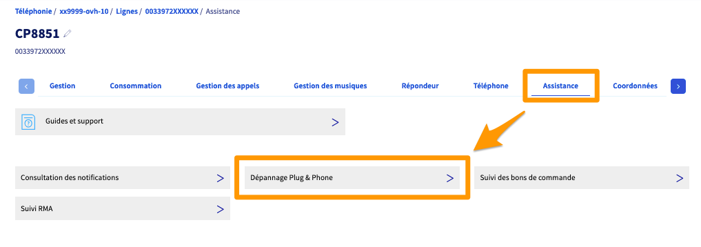

Cliquez sur VoIP & Fax puis sur le groupe de facturation contenant votre ligne SIP.
Cliquez sur l'onglet Services puis sur la ligne SIP concernée.
Rendez-vous dans l'onglet Assistance et cliquez sur le bouton Dépannage Plug & Phone.

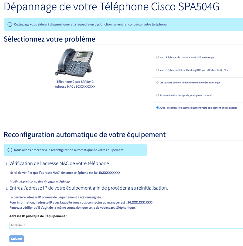

Une fois dans l'assistant, celui-ci va vous guider en vous posant plusieurs questions et en vous proposant des manipulations.
Suivez avec précision les informations qui s'affichent à chaque étape de l'assistant. Ces informations peuvent vous permettre de résoudre la panne que vous rencontrez.

L'image ci-dessous est donnée à titre d'exemple. Le modèle présenté et le nombre de questions peuvent varier selon le téléphone à dépanner.
En fonction des informations sélectionnées, vous pourrez être amené à reconfigurer automatiquement votre téléphone. Si tel est le cas, veillez à bien suivre les trois manipulations qui s'affichent :
Manipulations
Description
Vérifier l'adresse MAC du téléphone
L'adresse affichée dans votre espace client OVHcloud doit être la même que l'adresse MAC, unique, sur votre téléphone. Vous pouvez la retrouver sur l'étiquette du constructeur, généralement à l'arrière ou sous le téléphone.
Entrer l'adresse IP publique du téléphone
Il s'agit de la dernière adresse IP publique connue de votre téléphone. Assurez-vous de renseigner la bonne adresse afin que la reconfiguration puisse arriver à son terme.
Redémarrer électriquement le téléphone
Après avoir redémarré, le téléphone récupérera un nouveau fichier de configuration, permettant ainsi de le reconfigurer.
WARNING
Si la reconfiguration de votre téléphone n'arrive pas à son terme, assurez-vous d'avoir bien respecté les manipulations précédentes.
