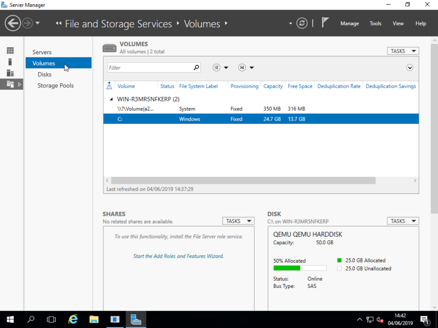

Zugang zu File and Storage Services
Sie finden diese im "Server Manager":
Volume anpassen

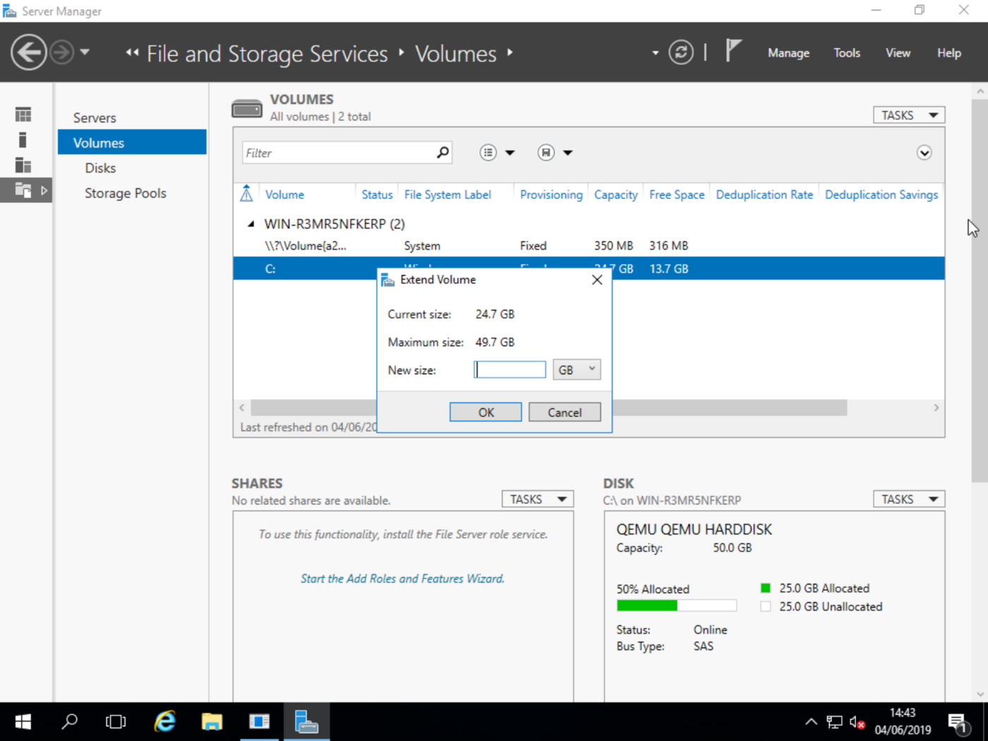

Klicken Sie mit der rechten Maustaste auf C: und wählen Sie Extend Volume....
Sie können dann die neue Größe angeben.
Set New Volume Size
Geben Sie die gewünschte Größe des Volumes ein und klicken Sie auf OK. Ihr Volume wird nun erweitert.
