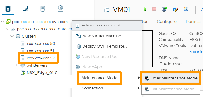

Maintenance
Klicken Sie links auf Ihren Host. Wählen Sie Maintenance Mode und dann Enter Maintenance Mode aus.
Maintenance
Vergewissern Sie sich, dass im nächsten Schritt ein Haken gesetzt ist, und klicken Sie dann auf OK.
Maintenance

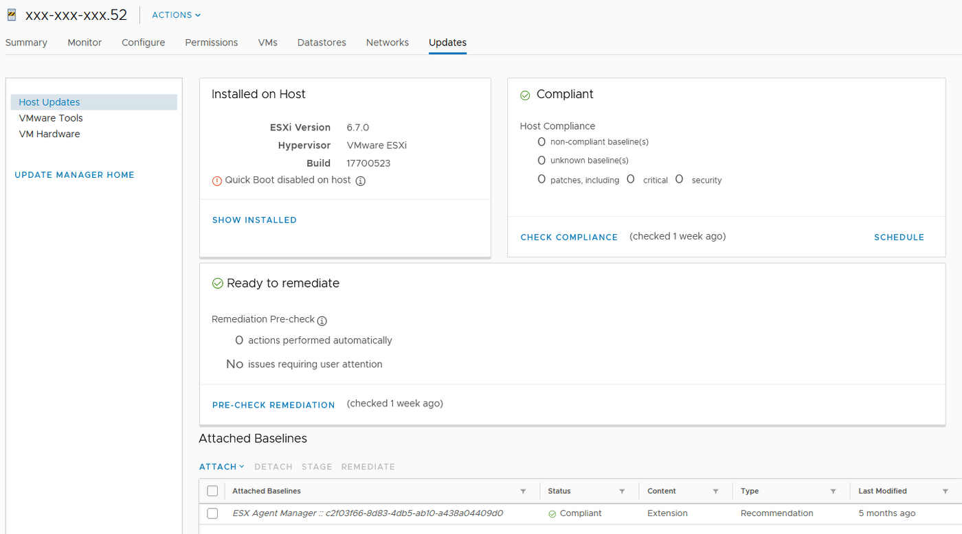

Update Manager
Wählen Sie Ihren Host aus und gehen Sie in den Bereich Update. Sie sehen hier die Parameter sowie die Compliance des Hosts.
Um die Host-Konformität zu überprüfen, müssen zuerst die Referenzwerte (Baseline) gesetzt werden.
Update
Klicken Sie im Bereich Attached Baselines auf Attach und dann auf Attach Baseline or Baseline Group.
