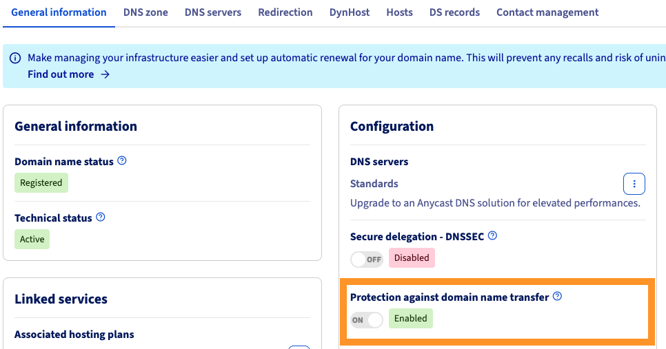

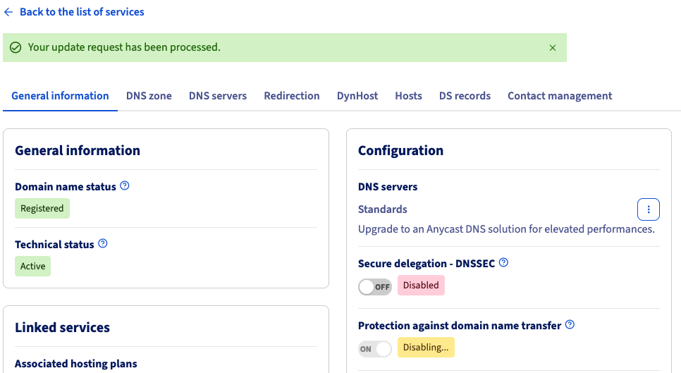

Gehen Sie auf die Seite , und wählen Sie den betreffenden Domainnamen aus.
Domain names
Sobald der Schutz aufgehoben ist, bleibt der Domainname sieben Tage lang entsperrt. Nach diesem Zeitraum wird der Schutz automatisch reaktiviert. Wenn Sie in dieser Zeit keinen Transfer zu Ihrem neuen Registrar beantragen, muss der Schutz für den Domainnamen erneut aufgehoben werden.

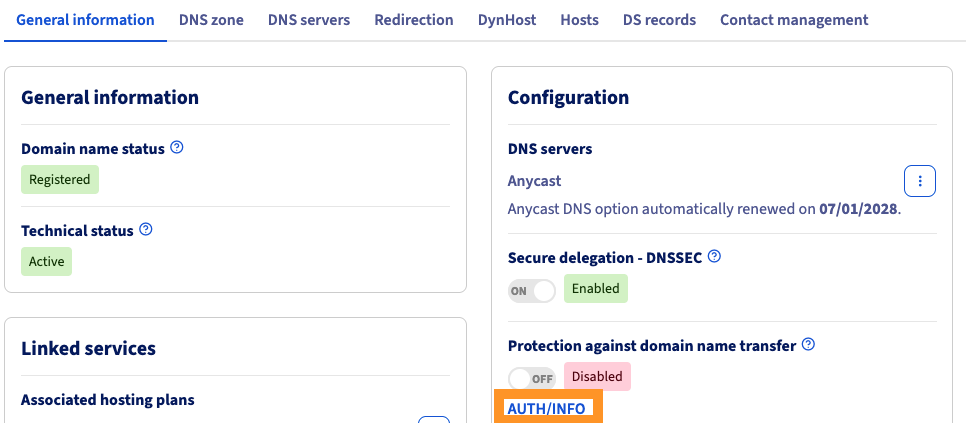

Sobald der Transfer-Schutz aufgehoben ist, können Sie den Transfer-Code Ihres Domainnamens abrufen.
Klicken Sie auf die Tabs, um die einzelnen 3 Schritte anzuzeigen.
Schritt 1
Schritt 2
Schritt 3
Domain names
Sobald der Transfer-Code abgerufen wurde, reaktivieren Sie den Transfer-Schutz nicht, es sei denn, Sie möchten den Transfer verhindern.
