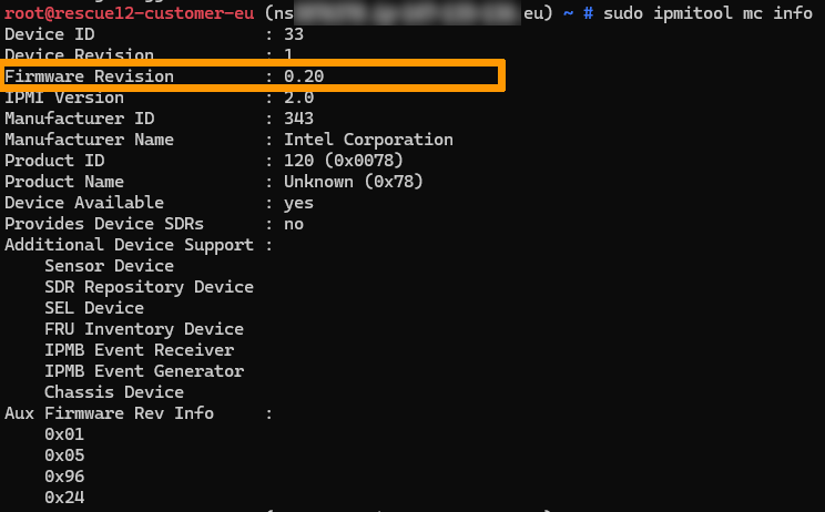

Überprüfen Sie die BMC-Firmware-Version mithilfe des folgenden Befehls:
sudo ipmitool mc info
BMC-Firmware-Version in der ipmitool-Ausgabe unter Linux

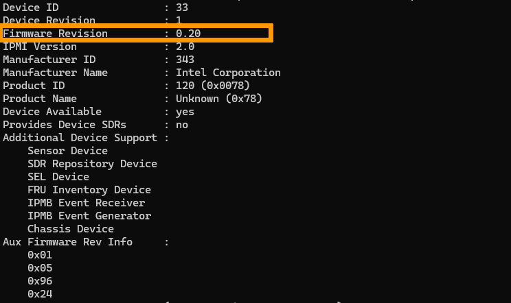

Überprüfen Sie anschließend die Firmware-Version:
ipmitool mc info
BMC-Firmware-Version in der ipmitool-Ausgabe im Rescue-Modus
