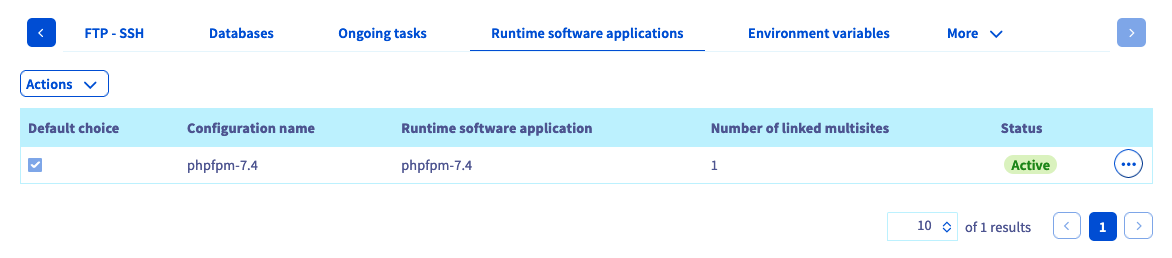

Schritt 1: Auf die Verwaltung der Runtime Engines zugreifen
Um auf die Runtime Engines Ihres Cloud Web Hostings zuzugreifen, gehen Sie auf den Tab Runtime Engines.
Es wird eine Tabelle angezeigt, die alle aktuell zu Ihrem Cloud Web Hosting hinzugefügten Runtime Engines enthält. Bitte beachten Sie, dass bei der Installation Ihres Hostings automatisch eine Engine erstellt wird.
cloudweb

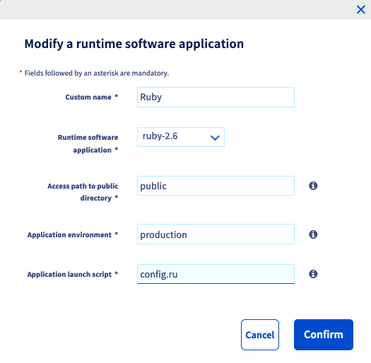

Ruby
InformationBeschreibung
Angepasster NameGeben Sie einen Namen für diese Engine ein, damit Sie sie später von anderen Engines in Ihrem OVHcloud Kundencenter unterscheiden können.
Runtime EngineWählen Sie die neue Runtime Engine aus.
Zugriffspfad zum öffentlichen VerzeichnisGeben Sie das Verzeichnis an, in dem der statische Content gehostet wird (die Engine führt diese Inhalte nicht aus).
AnwendungsumgebungGeben Sie an, ob es sich um eine "Produktions-", "Test-" oder "Entwicklungs"-Umgebung handelt. Bitte beachten Sie, dass sich Entwicklungsumgebungen anders verhalten als Produktions- und Testumgebungen und Fehler direkt im Webinterface anzeigen.
Startskript der AnwendungGeben Sie das Skript an, das Ruby aufrufen wird.
Nachdem Sie diese Informationen eingegeben haben, klicken Sie auf Bestätigen. Stellen Sie sicher, dass die Runtime Engine von den gewünschten Multisites verwendet wird. Gehen Sie hierzu zu Schritt 3: Runtime Engine mit einer Multisite verbinden.
cloudweb

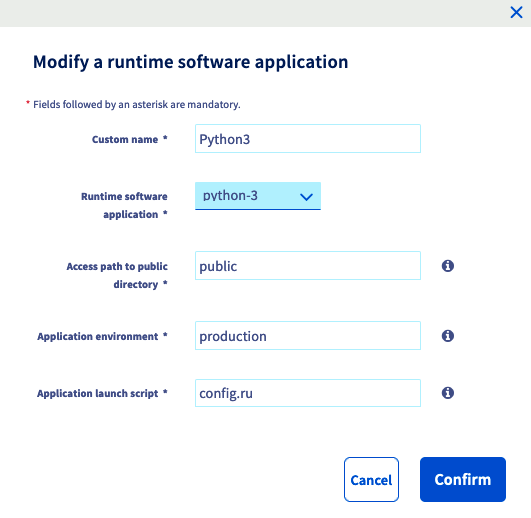

Python
Startskript der AnwendungGeben Sie das Skript an, das Python aufrufen wird.
cloudweb

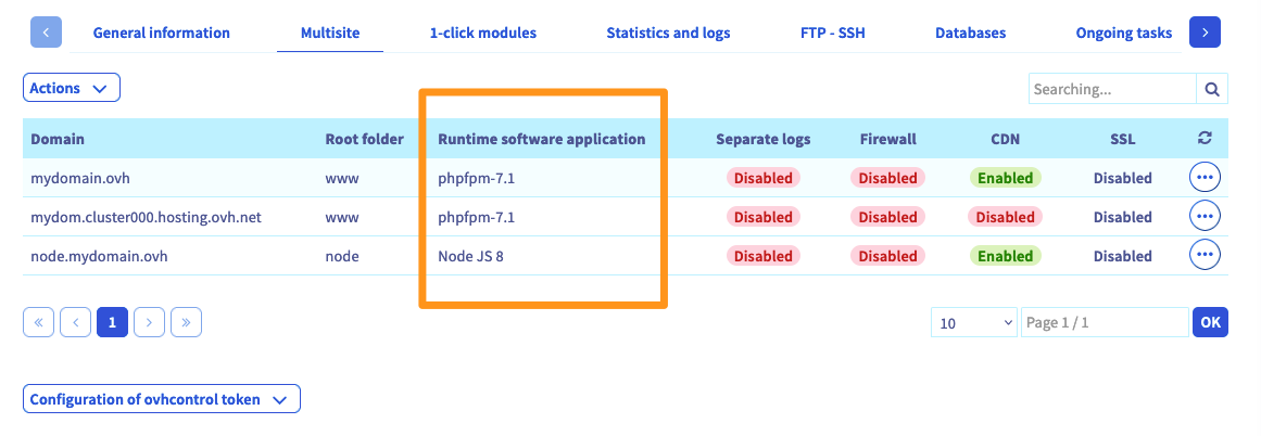

In unserem Beispiel wurden nur die PHP- und Node.js-Engines erstellt. Möglicherweise verwenden Sie in Ihrem Projekt Ruby oder Python. In diesem Fall sind die unten beschriebenen Operationen ebenfalls anwendbar.
Die Verwendung von zwei parallelen Ausführungsmodulen auf Ihrem Cloud Web Hosting hängt von Ihrem Angebot ab.
Wenn Sie über die für Ihr Projekt notwendigen Runtime Engines verfügen, vergewissern Sie sich, dass diese korrekt mit Ihren Multisites verbunden sind. Gehen Sie hierzu in den Tab Multisite des betreffenden Cloud Web Hostings.
Überprüfen Sie in der Tabelle, dass für die betreffenden Domains in der Spalte Runtime Engine die richtige Engine angezeigt wird. Die angezeigten Namen entsprechen den "angepassten Namen", die Sie zuvor festgelegt haben.
cloudweb

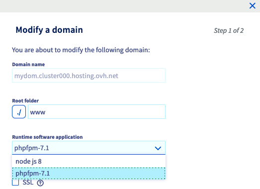

Wenn Sie eine mit einer Multisite verbundene Engine ändern möchten, klicken Sie rechts neben der betreffenden Domain auf das Zahnradsymbol und dann auf Ändern.
Wählen Sie dann im angezeigten Fenster neben Runtime Engine die richtige Engine aus. Zur Erinnerung: Die angezeigten Namen entsprechen den "angepassten Namen", die Sie zuvor festgelegt haben. Es ist wichtig, dass die Webseite oder Anwendung, die über die betreffende Domain erreichbar ist, mit der gewählten Engine kompatibel ist.
Wenn Sie die Engine ausgewählt haben, folgen Sie den angezeigten Schritten, bis der Vorgang abgeschlossen ist.
cloudweb
