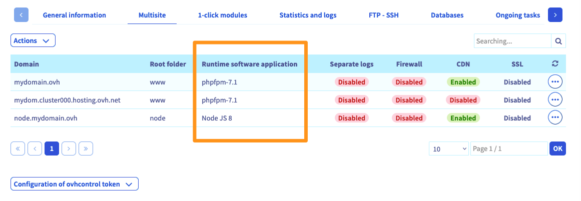

Uma vez que dispõe dos motores de execução necessários para o seu projeto, certifique-se de que estes estão corretamente associados aos seus multi-sites. Para isso, aceda ao separador Multi-site do alojamento Cloud Web em questão.
Na tabela, consulte a coluna Motor de execução para verificar se o motor apresentado para os domínios em questão é o correto. Os nomes que aparecem correspondem ao "nome personalizado" que definiu.
cloudweb

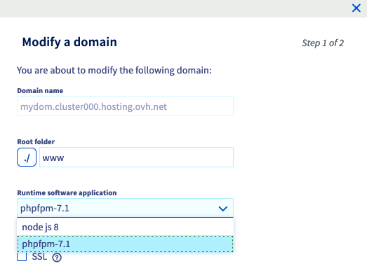

Se pretender alterar um motor associado a um multi-site, clique no ícone em forma de roda dentada à direita do domínio em questão e, em seguida, em Alterar.
De seguida, selecione o motor certo junto da opção Motor de execução na janela que irá aparecer. Lembrete: os nomes que aparecem correspondem ao "nome personalizado" que definiu. É imperativo que o website ou a aplicação acessível a partir do domínio em questão seja compatível com o motor escolhido.
Depois de selecionado, siga os passos até ao fim.
