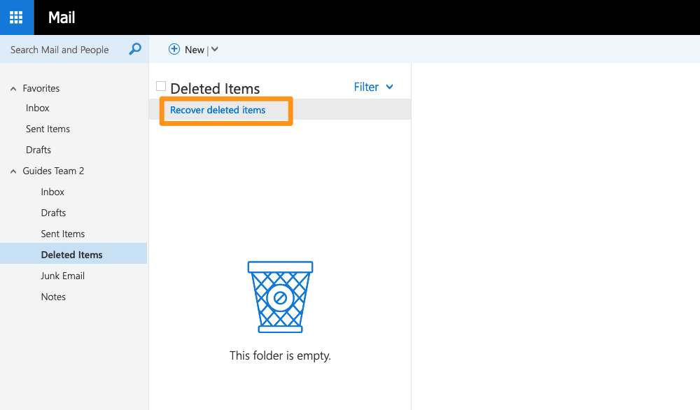

Ligue-se ao endereço de e-mail em causa através do webmail (OWA): Webmail.
Para as ofertas do tipo Private Exchange, o link de ligação ao webmail situa-se no quadro Ligação do separador Informações gerais na sua plataforma.
Uma vez ligado, clique em Elementos suprimidos na coluna da esquerda e, a seguir, em Recuperar os elementos suprimidos na parte superior da coluna central.

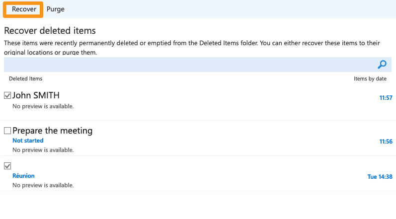

Surgirá uma nova janela. É possível que o seu navegador bloqueie por predefinição o aparecimento das janelas do tipo pop-up, por isso certifique-se de que autoriza estas últimas.
Pode selecionar vários elementos mantendo a tecla Ctrl (ou command) do seu teclado e clicando nos elementos pretendidos.
emails
De seguida, valide o seu restauro clicando em Recuperar.
