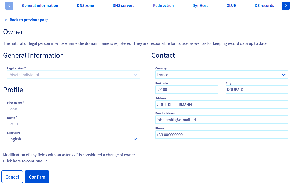

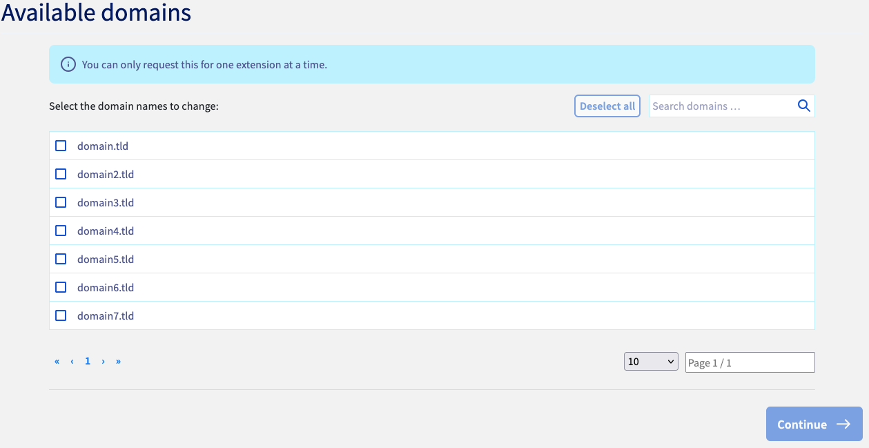

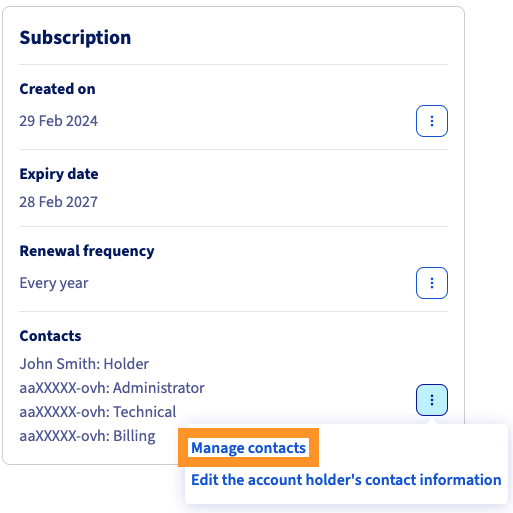

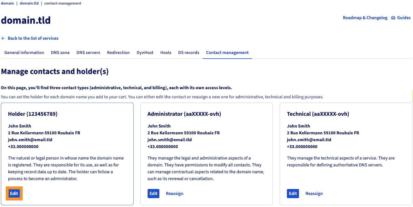

Iniciar o procedimento de alteração de titular ou alterar as informações associadas
Clique nos separadores abaixo para visualizar cada uma das 6 etapas.
Etapa 1
Etapa 2
Etapa 3
Etapa 4
Etapa 5
Etapa 6
Aceda à página e escolha o domínio correspondente.
