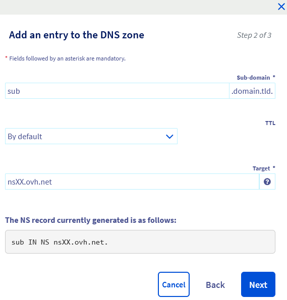

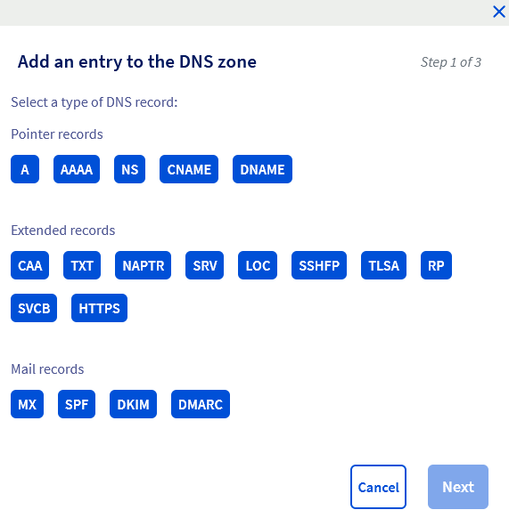

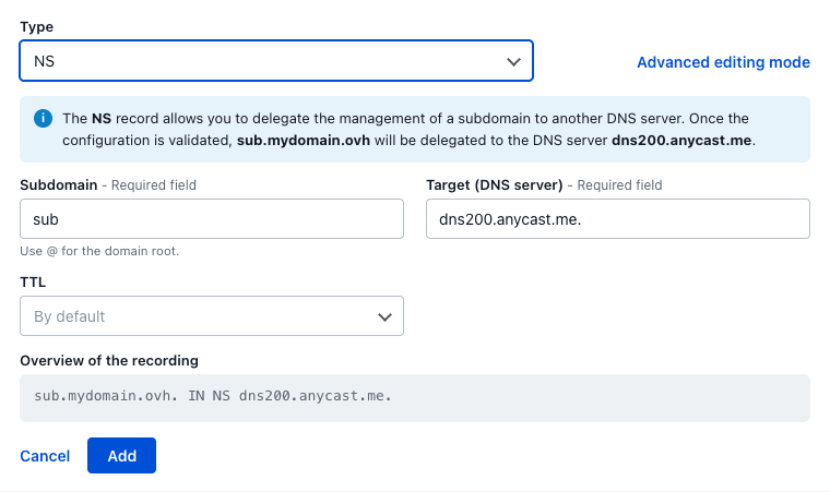

Clique em Adicionar uma entrada acima da tabela e selecione o tipo NS. No campo Subdomínio, introduza o subdomínio em questão (por exemplo: sub para o subdomínio sub.domain.tld); no campo Destino (servidor DNS), introduza um dos dois servidores DNS que recuperou (por exemplo: nsXX.ovh.net). Em seguida, clique em Adicionar.
Formulário de registo NS na zona DNS
Repita a operação para o segundo servidor DNS.
