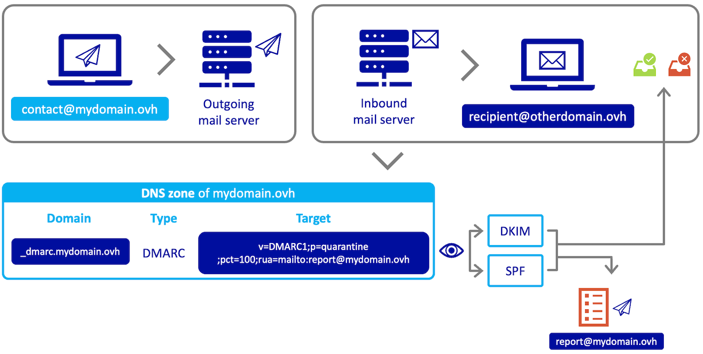

Um exemplo é apresentado para compreender como funciona o DMARC.
Quando o endereço de contacto@mydomain.ovh envia um e-mail para o endereço de destino recipiente@otherdomain.ovh, o servidor de receção irá consultar a zona DNS do domínio emissor mydomain.ovh para ler as instruções de registo DMARC.
O registo DMARC fornece uma descrição geral da política a adotar relativamente aos resultados dos testes SPF e DKIM. Pode igualmente indicar um ou vários endereços de e-mail (representados no nosso exemplo pelo endereço report@mydomain.ovh) utilizados para receber os relatórios de falhas de e-mails enviados a partir do nome de domínio mydomain.ovh.
Depois de ler as instruções de registo DMARC do nome de domínio mydomain.ovh pelo servidor de receção de "otherdomain.ovh", os e-mails serão entregues no endereço recipiente@otherdomain.ovh, ou marcados como "SPAM" ou rejeitados.

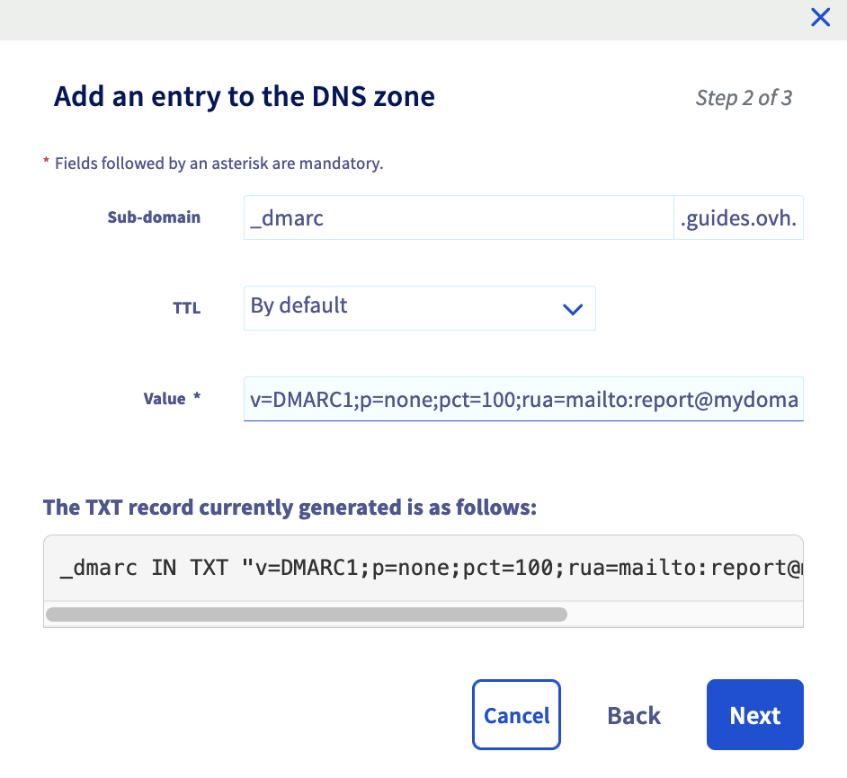

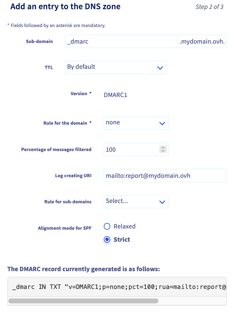

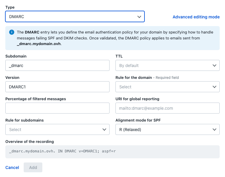

Pode adicionar o registo DMARC à sua zona DNS a partir da Área de Cliente OVHcloud.

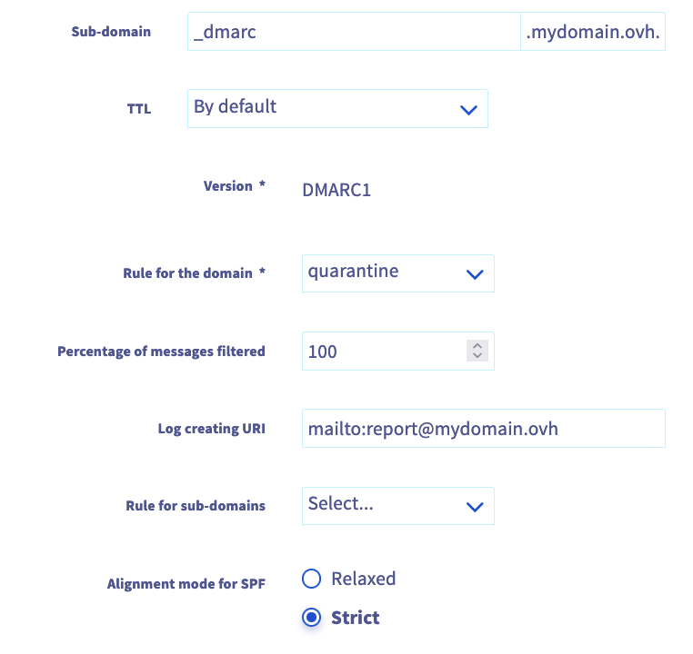

Clique em Adicionar uma entrada acima da tabela e, em seguida, selecione o tipo DMARC. O formulário permite-lhe definir cada parte do registo:
  • Subdomínio: Esta entrada deve obrigatoriamente começar por _dmarc. Se você está a aplicar seu DMARC ao conjunto do domínio, não insira nada além de _dmarc nesta caixa. Se definir o DMARC para um subdomínio associado ao seu domínio principal, adicione o subdomínio após _dmarc. Por exemplo, se um utilizador tiver de aplicar o DMARC a um subdomínio subdomain.mydomain.ovh, deverá introduzir _dmarc.subdomain na casa "subdomínio" para o nome de domínio mydomain.ovh.
A seguir, poderá encontrar uma descrição completa das tags utilizadas para o registo DMARC da OVHcloud:
  • Versão: campo obrigatório que determina a versão do protocolo DMARC (DMARC1).
  • Regra para o domínio (p=): política a adotar pelo destinatário a pedido do titular do domínio remetente. A política aplica-se ao domínio inquirido e aos subdomínios, exceto se a marca de subdomínio sp= indicar instruções diferentes. Os valores possíveis são os seguintes:
    • none: o titular do domínio não pede nenhuma ação específica relativa à entrega das mensagens.
    • quarantine: Se a verificação do mecanismo DMARC falhar, os destinatários devem considerar as mensagens de correio eletrónico como suspeitas. Dependendo das capacidades do servidor destinatário, isto pode significar "colocar na pasta de spam" e/ou "indicar como suspeito".
    • reject: rejeição dos e-mails que falham na verificação do mecanismo DMARC.
A configuração do parâmetro p= pode ter um impacto importante na possibilidade de entrega dos e-mails do seu domínio. É aconselhável configurar p=none e efetuar uma análise dos relatórios de falha durante várias semanas, de forma a resolver eventuais anomalias. Passar para p=quarantine ou p=reject requer um controlo total dos parâmetros de segurança do e-mail, relativamente ao SPF e ao DKIM. A utilização do fator pct=, apresentado abaixo, permite uma transição progressiva.
  • Percentagem de mensagens filtradas (pct=) (valor entre 0 e 100, o padrão é 100) - a percentagem do fluxo de mensagens ao qual a política DMARC deve ser aplicada. O objetivo da marca "pct" é permitir aos titulares de domínios uma implementação lenta do mecanismo DMARC.
  • URI de criação de relatórios globais (rua=) - endereços para os quais os relatórios devem ser enviados (lista de texto simples, separada por vírgulas). Qualquer URI válido pode ser especificado. A menção "mailto:" deve preceder o destinatário de e-mail (exemplo: mailto:address@example.com).
  • Regra para os subdomínios (sp=): política a adotar pelo destinatário para todos os subdomínios. Aplica-se unicamente aos subdomínios do domínio inquirido e não ao próprio domínio. A sintaxe é idêntica à da tag "p" definida acima. Se esta tag estiver ausente, a política especificada pela tag "p" será aplicada para os subdomínios.
  • Modo de alinhamento para SPF (aspf=) (o padrão é r): indica o modo de alinhamento SPF Os valores são os seguintes:
    • r(relaxed) para o modo flexível: os e-mails podem ser, por exemplo, enviados a partir de um subdomínio do nome de domínio declarado. Fala-se aqui de alinhamento parcial.
    • s(strict) para o modo strict: os e-mails devem ser enviados a partir do nome de domínio declarado e apenas deste. O resultado é, portanto, "alinhado".
No âmbito dos mecanismos de autenticação SPF e DKIM, o alinhamento refere-se à correspondência entre o nome de domínio (e/ou a assinatura do domínio) utilizado aquando do envio e o nome de domínio inscrito nestes mecanismos.

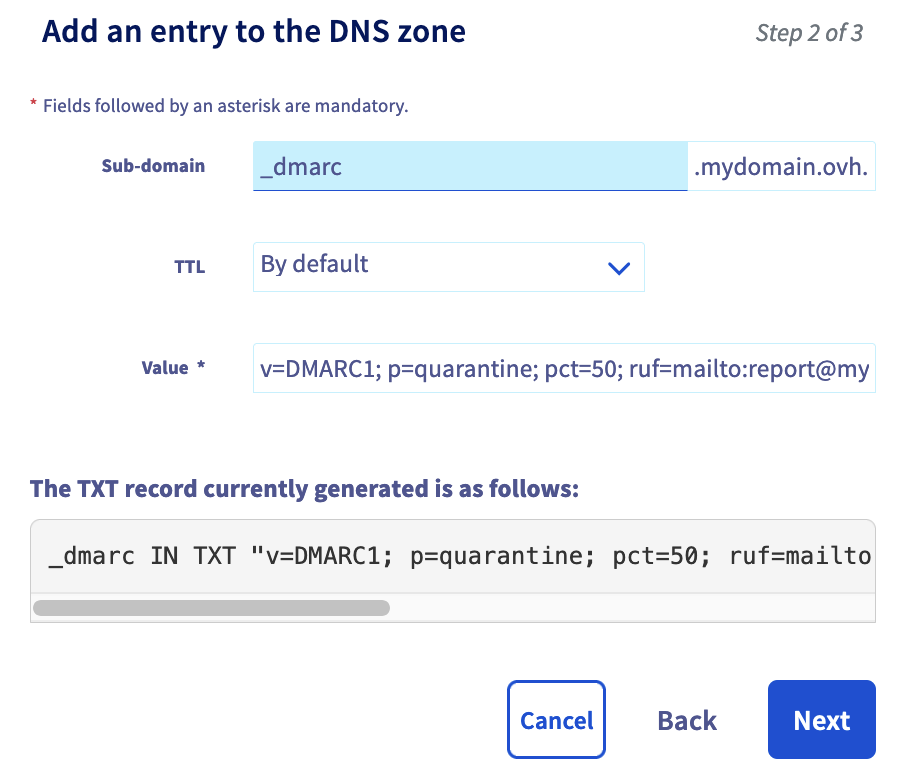

Registo TXT
Pode adicionar o registo TXT à sua zona DNS a partir da . Clique em Nomes de domínio e escolha o domínio em causa. De seguida, clique no separador Zona DNS.
Clique em Adicionar uma entrada acima da tabela e, em seguida, selecione o tipo TXT.
  • Subdomínio: Esta entrada deve obrigatoriamente começar por _dmarc. Se você está a aplicar seu DMARC ao conjunto do domínio, não insira nada além de _dmarc nesta caixa. Se definir o DMARC para um subdomínio associado ao seu domínio principal, adicione o subdomínio após _dmarc. Por exemplo, se for necessário aplicar o DMARC a um subdomínio subdomain.mydomain.ovh, é necessário introduzir _dmarc.subdomain na casa "subdomínio" para o nome de domínio mydomain.ovh
Abaixo, poderá encontrar a lista das tags utilizadas para criar um registo TXT com os parâmetros DMARC. Esta lista é complementar às tags mencionadas na secção anterior "Registo DMARC".

Primeiro exemplo
Para ilustrar este primeiro exemplo, utilizámos o registo DMARC na zona DNS e aplicámos-lhe os seguintes parâmetros. Obtemos o seguinte resultado:
"v=DMARC1;p=quarantine;pct=100;rua=mailto:report@mydomain.ovh;aspf=s;"
  • Todos os e-mails enviados (pct=100) são processados pelos mecanismos de autenticação SPF e/ou DKIM.
  • Os e-mails que falham no teste SPF são automaticamente rejeitados porque "aspf=s" (mecanismo SPF em modo estrito).
  • Um relatório de erros sobre a falha dos mecanismos de autenticação SPF e/ou DKIM é enviado para o endereço report@mydomain.ovh (rua=mailto:report@mydomain.ovh).

Neste segundo exemplo, usamos um registo TXT para usar etiquetas que não estão disponíveis através do registo DMARC simplificado. Obtemos o seguinte resultado:
"v=DMARC1; p=quarantine; pct=100; ruf=mailto:report@mydomain.ovh; fo=0; adkim=r; aspf=s; ri=86400"
  • p=quarantine: As mensagens de correio eletrónico que não passem os testes DMARC são tratadas como "suspeitas".
  • pct=100: a política DMARC aplica-se a 100% das mensagens provenientes do fluxo de e-mail do titular do domínio.
  • ruf=mailto:report@mydomain.ovh: endereço de e-mail para o qual devem ser enviados os relatórios de falha detalhados através do argumento "mailto".
  • fo=0 Opções de relatório de falhas. O valor "0" indica que os relatórios de falhas do DMARC só devem ser gerados se os mecanismos de autenticação SPF e DKIM falharem em produzir um resultado alinhado "pass".
  • adkim=r: o modo de alinhamento do identificador DKIM requerido pelo titular do nome de domínio é "relaxed" (modo flexível). Neste modo, o DKIM deve fornecer uma assinatura válida e o identificador do cabeçalho "From" pode ser parcialmente alinhado.
  • aspf=s: O modo de alinhamento do SPF é "strict". Isto significa que o nome de utilizador do nome de domínio alinhado deve corresponder exatamente ao endereço IP de origem da mensagem.
  • ri=86400: define o intervalo solicitado entre as relações agregadas, em segundos. Neste caso, deve ser gerada, pelo menos, uma relação de transmissão agregada a cada 86400 segundos (ou seja, uma vez por dia).
