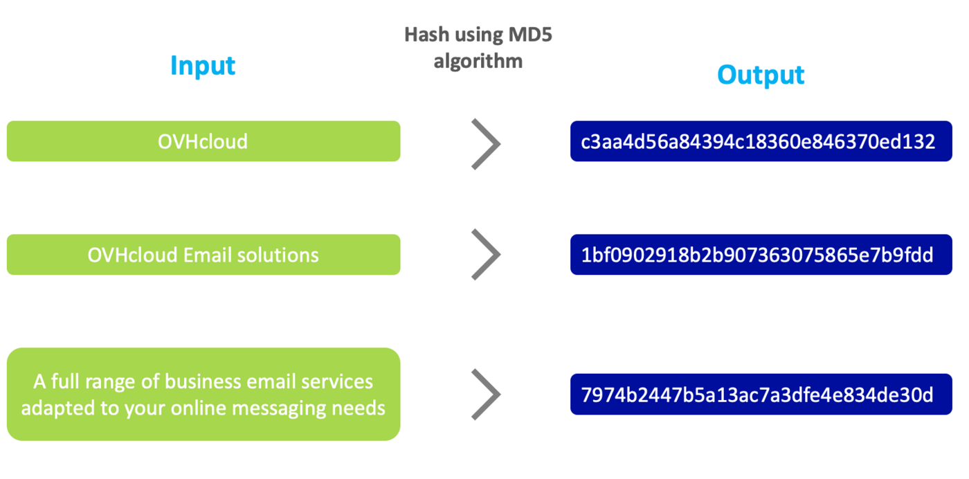

A picadura
O princípio de uma função de picadura é gerar uma assinatura (também designada "pegada") a partir de um dado de entrada. O seu interesse é criar à saída uma sequência de caracteres fixa, independentemente da quantidade de dados à entrada.
No diagrama seguinte, pode constatar que a saída (Output) será sempre composta por 32 caracteres, utilizando um algoritmo de picadagem MD5 (Message Digest 5), enquanto o texto de entrada (Input) pode variar em tamanho. A menor variação no caráter do dado de entrada altera completamente a trituração à saída, o que torna a assinatura à saída imprevisível e infalsificável. No exemplo abaixo, o valor de entrada (Input) passou para o algoritmo de trituração MD5 e apresenta à saída (Output) o seu valor de trituração.
hash
A função de triagem é útil quando deseja verificar a integridade de uma mensagem. Com efeito, dois dados que podem ser de aparência muito próximas apresentam um valor de picadura completamente diferente com um comprimento de caracteres igual à saída, qualquer que seja o comprimento de entrada.

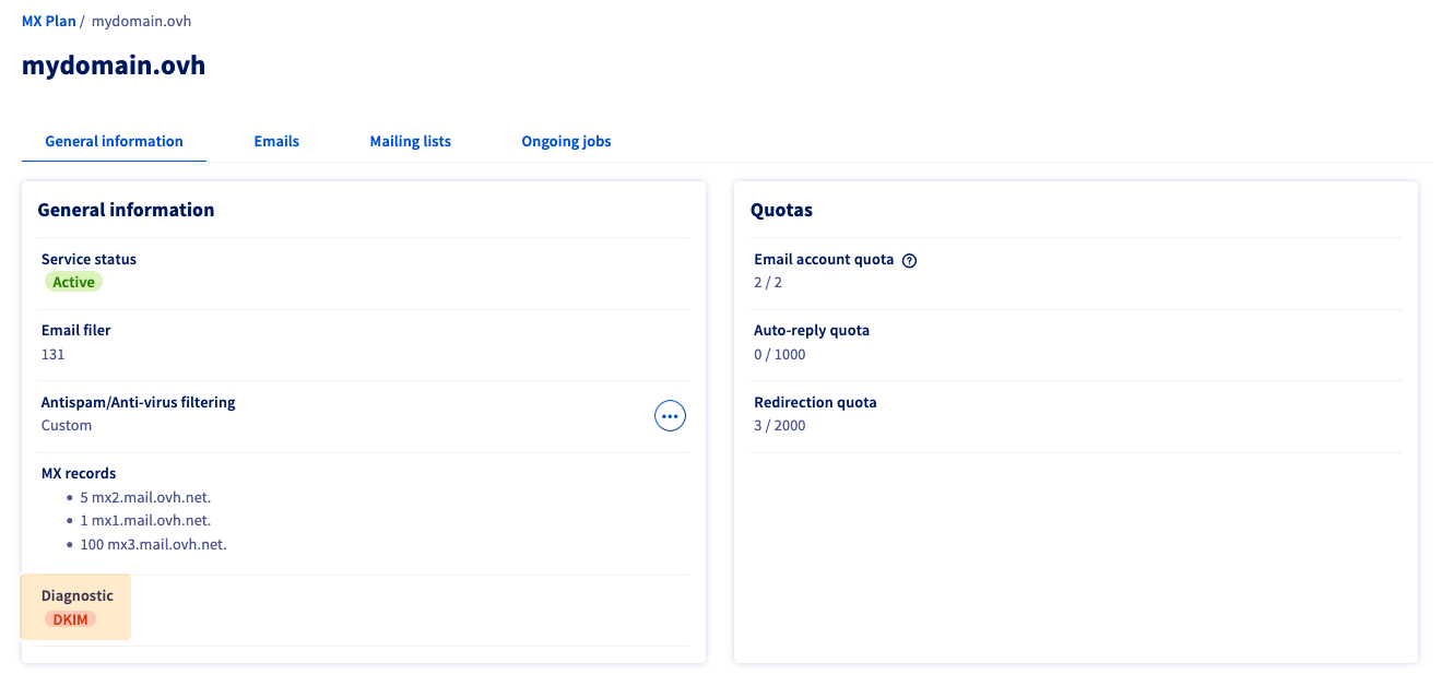

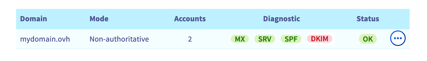

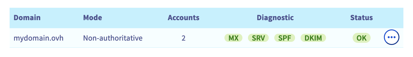

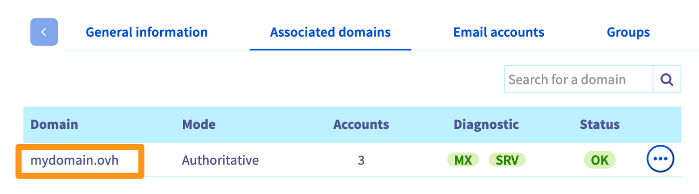

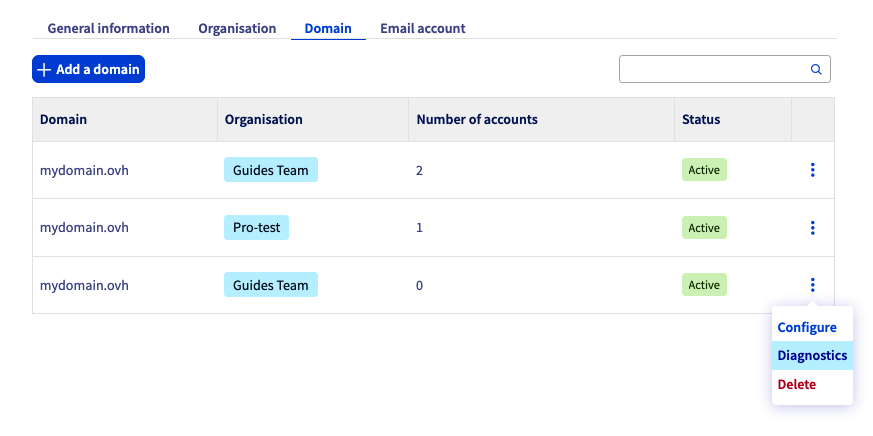

  1. Clique em MX Plan.
  2. Selecione o domínio em questão.
  3. Por fim, aceda ao separador Informações gerais.

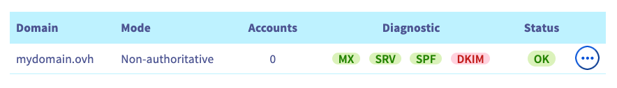

No quadro Informações gerais, pode verificar que a etiqueta DKIM é vermelha sob a menção Diagnóstico.
email

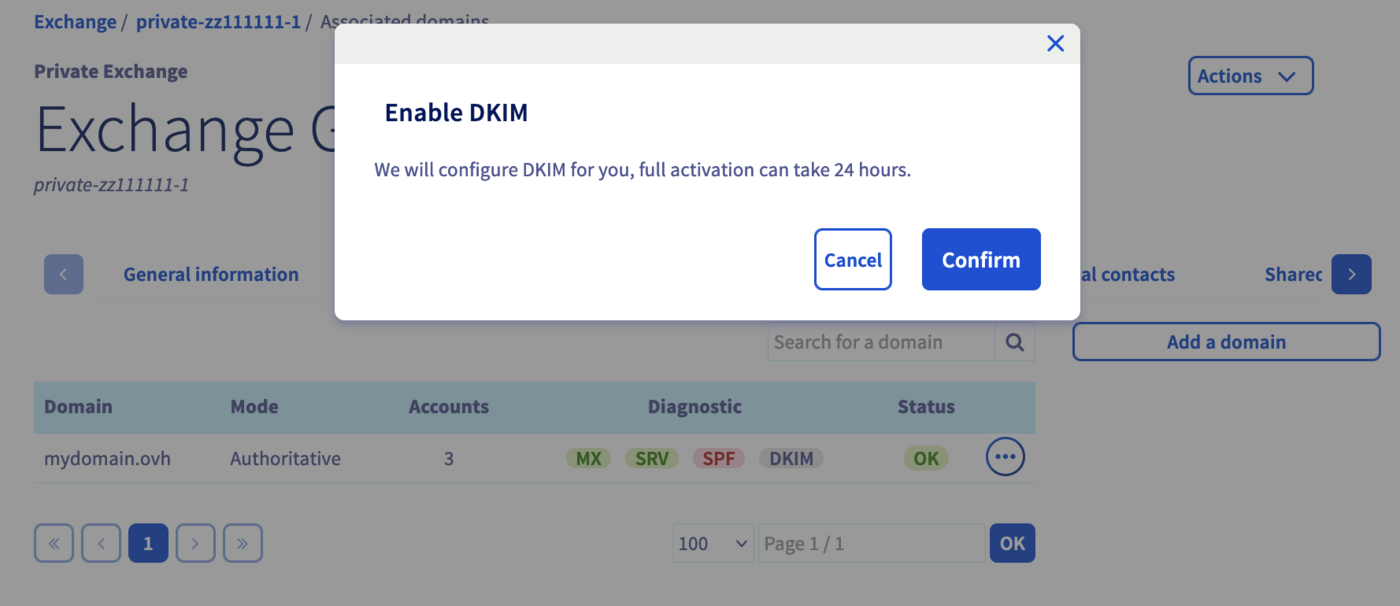

Para ativar o DKIM, basta clicar no botão DKIM vermelho e depois em Ativar a partir da janela de ativação que aparece.
email

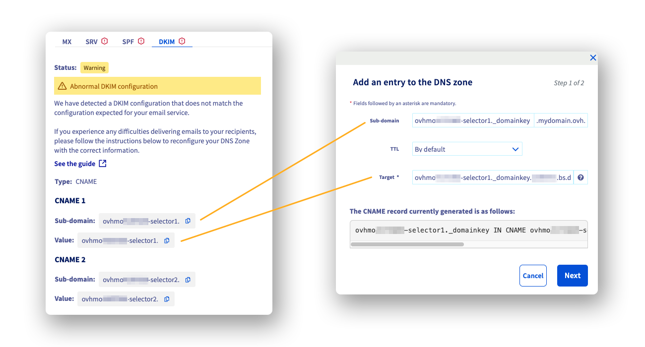

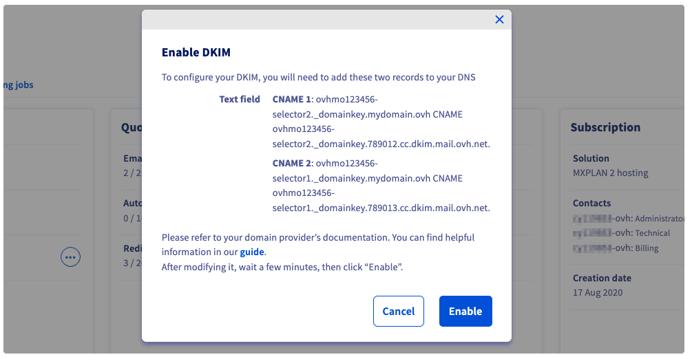

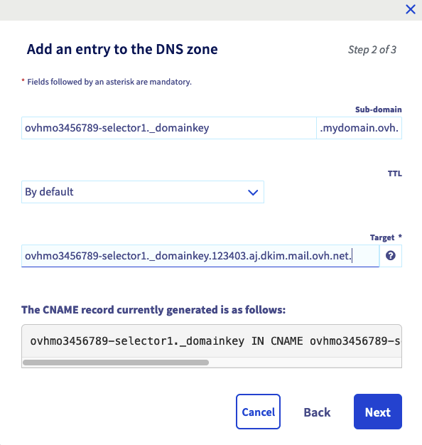

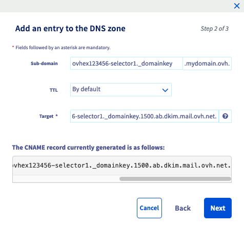

No caso em que o seu nome de domínio não seja gerido no mesmo espaço cliente OVHcloud que a sua plataforma de correio eletrónico ou esteja registado fora da OVHcloud, obtém a janela abaixo:
email

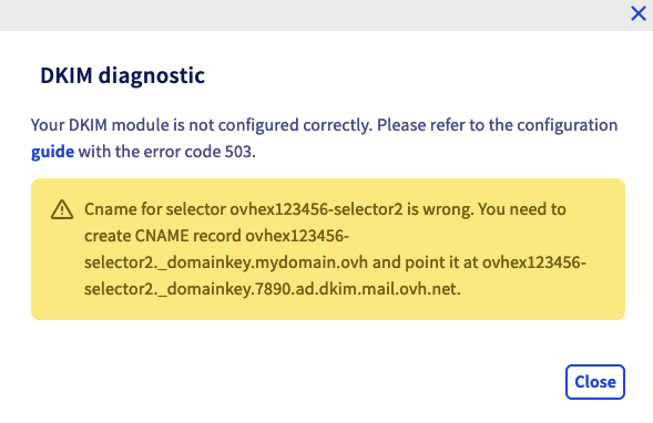

Esta janela convida-o a introduzir dois valores CNAME na zona DNS do nome de domínio, o que permite ligar este nome de domínio aos seletores DKIM do seu serviço de correio eletrónico. É necessário introduzir estes valores e assegurar-se de que estão propagados antes de clicar em Ativar.
A ativação automática do DKIM dura entre 30 minutos e 24 horas no máximo. Para verificar que o seu DKIM está funcional, basta voltar à rubrica de gestão do domínio mencionada nos separadores acima e verificar que o botão DKIM está verde ou, para uma oferta Zimbra, que o separador DKIM não apresenta mais o ícone de aviso.
email
Se a etiqueta DKIM for vermelha após 24 horas, consulte a secção "Porque é que o DKIM não está funcional e aparece a vermelho na Área de Cliente?" deste guia.

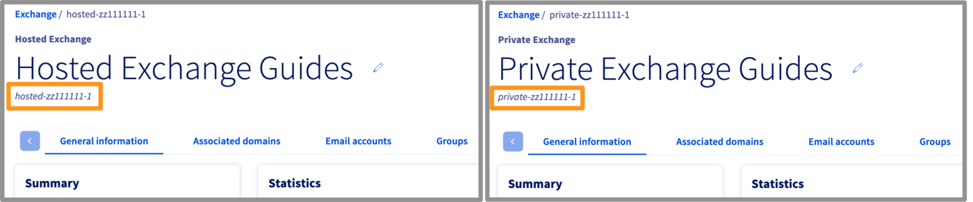

  1. Na rubrica MICROSOFT, clique em Exchange.
  2. Selecione a plataforma em causa.

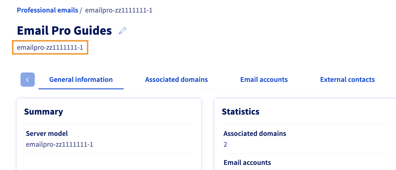

Por predefinição, o nome da plataforma corresponde à sua referência ou esta será visível sob o nome que lhe atribuiu (ver imagem abaixo).

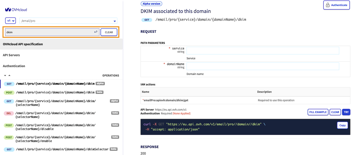

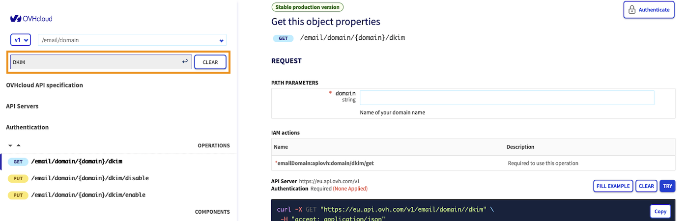

API - Configuração completa do DKIM
Para configurar o DKIM, dirija-se à e inicie sessão:
  1. Clique em Authentication no canto superior esquerdo.
  2. Clique depois em Login with OVHcloud SSO.
  3. Introduza os seus identificadores OVHcloud.
  4. Clique no botão Authorize para autorizar as chamadas às API a partir deste site.
Consulte o nosso guia "Primeiros passos com as API OVHcloud" se nunca utilizou as API.

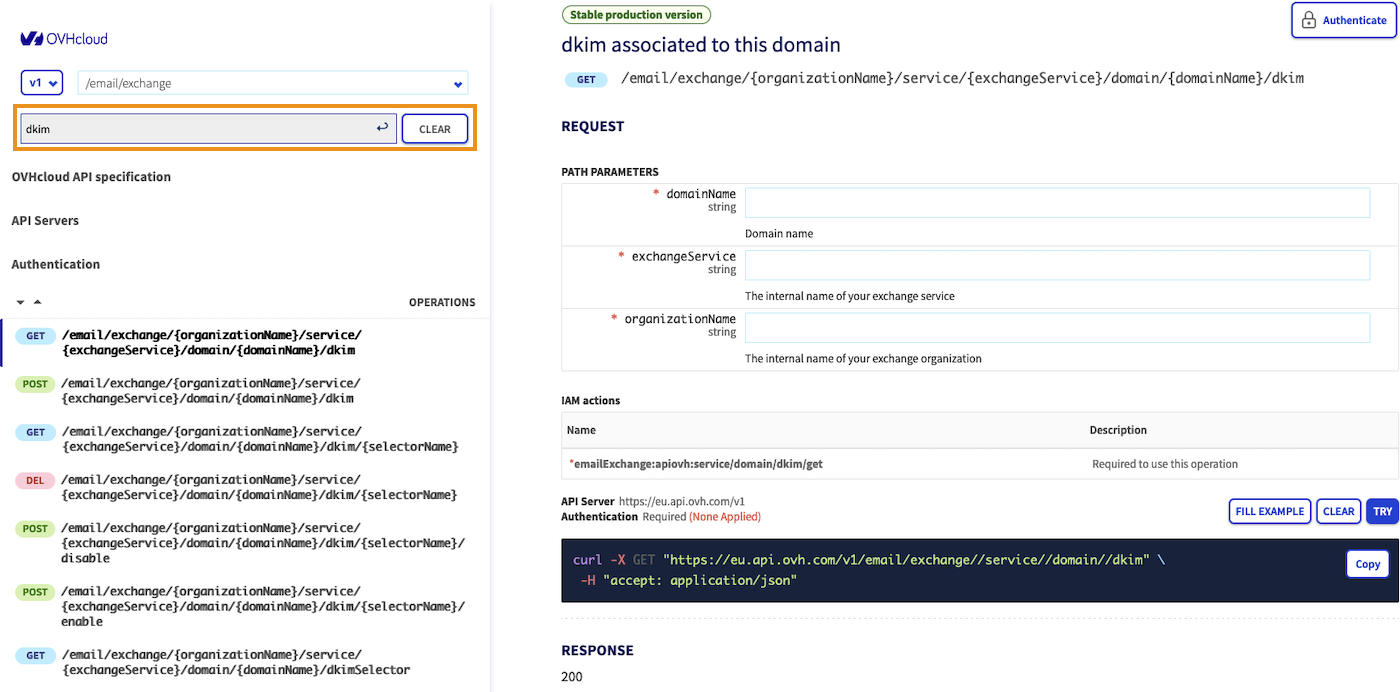

Dirija-se à secção /email/domain/ (ofertas MX Plan e Zimbra), /email/exchange (oferta Exchange) ou /email/pro (oferta E-mail Pro) das API e preencha "dkim" no campo Filter para mostrar apenas as funções API relativas ao DKIM.

Antes de criar um dos seletores para o seu nome de domínio, deve recuperar o nome que lhe é atribuído automaticamente pela plataforma Exchange.
Para isso, utilize a seguinte chamada API:
  • domainName: introduza o nome de domínio associado à sua plataforma Exchange na qual deseja ativar o DKIM.
  • exchangeService: introduza o nome da sua plataforma Exchange na forma "hosted-zz111111-1" ou "private-zz11111-1".
  • organizationName: introduza o nome da sua plataforma Exchange na forma "hosted-zz111111-1" ou "private-zz11111-1".

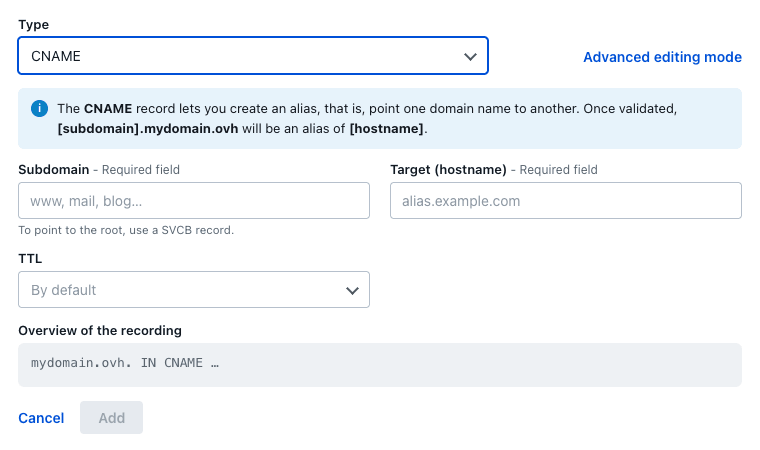

Na , clique em Nomes de domínio, na coluna da esquerda, e selecione o domínio em questão.
Aceda ao separador Zona DNS e clique em Adicionar uma entrada acima da tabela. Existem 3 formas de adicionar um registo para configurar o DKIM na sua zona DNS:
  • um registo DKIM: configuração que permite visualizar o conjunto dos parâmetros de um registo DKIM.
  • um registo TXT: registo a utilizar quando o conjunto dos parâmetros DKIM lhe tiver sido fornecido.
  • um registo CNAME: registo utilizado para uma oferta de e-mail OVHcloud ou um servidor de e-mail Microsoft.

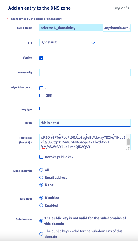

Registo DKIM

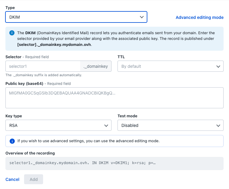

Este registo é designado DKIM na interface, mas na verdade é um registo TXT na zona. O registo DKIM tem por objetivo facilitar a leitura dos diferentes parâmetros do DKIM, apresentando-os sob a forma de campos independentes.
Adicionar um registo DKIM a partir da zona DNS
  • Seletor (Subdomínio): introduza o nome do seletor DKIM fornecido pelo seu serviço de e-mail. O sufixo ._domainkey é adicionado automaticamente e o seu nome de domínio é acrescentado no final.
Exemplo:
selector-name._domainkey.mydomain.ovh.
  • Chave pública (base64): cole a chave pública fornecida pelo seu serviço de e-mail. É a chave que os destinatários utilizam para verificar a sua assinatura DKIM.
  • Tipo de chave: o algoritmo de assinatura da chave — RSA (por defeito) ou ed25519.
  • Modo de teste: mantenha em Desativado em produção. Quando ativado, os destinatários tratam as mensagens de teste assinadas com DKIM como mensagens não assinadas, pelo que uma verificação falhada não afeta a entrega enquanto valida a sua configuração.
O quadro Vista geral do registo mostra o registo resultante à medida que preenche o formulário. Se precisar de uma tag DKIM que o formulário não apresenta (por exemplo g=, n= ou s=), adicione o registo como um registo TXT ou utilize o Modo de edição avançado.
  • Versão (v=): serve para indicar a versão do DKIM. Recomenda-se a sua utilização e o seu valor predefinido é DKIM1.
    Se especificado, esta etiqueta deve ser colocada em primeiro lugar no registo e deve ser igual a "DKIM1" (sem as aspas). Os registos que comecem com uma tag v= com outro valor devem ser ignorados.
  • Granularidade (g=): permite especificar a parte "local-part" de um endereço de e-mail, ou seja, a parte situada antes de "@".
    Permite especificar o endereço de e-mail ou os endereços de e-mail que estão autorizados a assinar uma mensagem eletrónica com a chave DKIM do seletor.
    O valor predefinido de g= é \*, o que significa que todos os endereços de e-mail estão autorizados a utilizar a chave de assinatura DKIM.
    Ao indicar um valor específico para g=, pode limitar-se a utilização da chave a uma parte local de um endereço de e-mail específico ou a um intervalo de endereços de e-mail específicos, utilizando caracteres genéricos (por exemplo: \*-group).
  • Algoritmo (hash) (h=): permite especificar os algoritmos de triagem utilizados para assinar os cabeçalhos de e-mail. Esta baliza permite definir uma lista de algoritmos de picadura que serão utilizados para gerar uma assinatura DKIM para uma determinada mensagem.
  • Tipo de chave (k=): especificar o algoritmo de assinatura utilizado para assinar as mensagens eletrónicas saídas. Permite aos destinatários saber como a mensagem foi assinada e qual o método utilizado para verificar a sua autenticidade.
    Os valores possíveis para a tag k= incluem rsa para o algoritmo de assinatura RSA e ed25519 para o algoritmo de assinatura Ed25519. A escolha do algoritmo depende da política de segurança do remetente e da tomada a cargo pelo destinatário.
  • Notas (n=): serve para incluir notas de interesse para os administradores que gerem o sistema de chaves DKIM.
    Estas notas podem ser úteis por razões de documentação ou para ajudar os administradores a compreender ou a gerir o funcionamento da DKIM. As notas incluídas em n= não são interpretadas pelos programas nem afetam o funcionamento do DKIM.
  • Chave pública (base64) (p=): utilizada para introduzir os dados de chave pública DKIM, que são codificados na base64.
    Esta etiqueta é obrigatória na assinatura DKIM e permite aos destinatários da assinatura recuperar a chave pública necessária para verificar a autenticidade da mensagem assinada.
  • Revogar a chave pública: se uma chave pública DKIM tiver sido revogada (por exemplo, em caso de comprometimento da chave privada), deve ser utilizado um valor vazio para a etiqueta p=, indicando que esta chave pública deixou de ser válida. Os destinatários devem, então, enviar um erro para qualquer assinatura DKIM que faça referência a uma chave revogada.
  • Tipo de serviço (s=): A localização s= (Service Type) é opcional e não está presente por predefinição. Permite especificar o(s) tipo(s) de serviços aos quais se aplica este registo DKIM.
    Os tipos de serviços são definidos utilizando uma lista de palavras-chave separadas por dois pontos :.
    O destinatário deve ignorar este registo se o tipo de serviço adequado não estiver registado.
    A baliza s= destina-se a restringir a utilização das chaves para outros fins, no caso de a utilização do DKIM ser definida para outros serviços no futuro.
    Os tipos de serviços atualmente definidos são \* (todos os tipos de serviços), "e-mail" (correio eletrónico).
  • Modo de teste (t=y): permite aos titulares do domínio testar a implementação do DKIM sem correr o risco de ver as mensagens rejeitadas ou marcadas como spam se a verificação de assinatura DKIM falhar.
    Quando se utiliza a flag t=y, o destinatário não deve tratar de forma diferente as mensagens assinadas em modo de teste e as mensagens não assinadas. No entanto, o destinatário pode seguir o resultado do método de teste para ajudar os signatários.
  • Subdomínios (t=s): permite restringir a utilização da assinatura DKIM apenas ao nome de domínio (por exemplo: @mydomain.ovh) ou permitir o envio a partir do nome de domínio e dos seus subdomínios (por exemplo: @mydomain.ovh, @test.mydomain.ovh, @other.mydomain.ovh, etc.).
Registo TXT
Trata-se do tipo de registo nativo utilizado para configurar o DKIM na zona DNS do seu domínio. É necessário dominar bem a sintaxe para completá-la.
Este tipo de configuração DKIM é aconselhado quando as informações a introduzir lhe foram comunicadas pelo fornecedor do serviço de e-mail.
Para compreender a composição do registo DKIM, consulte a secção anterior deste manual intitulada "Registo DKIM".
Exemplo de um registo DKIM
  • subdomínio:
  • alvo:
v=DKIM1;t=s;p= MIIBIjANBgkqhkiG9w0BAQEFAAOCAQ8AMIIBCgKCAQEA77VDAIfyhjtoF0DIE5V7 rev1EKk4L0nxdBpD5O/jPrM4KP0kukeuB6IMpVplkkq52MSDeRcjoO50h0DmwZOr RUkyGjQwOnAh0VhY3fqkuwBYftEX7vWo8C2E1ylzimABkwPpSL62jZ1DheoXcil9 1M35wWBKtlYdXVedKjCQKOEnwTo+0hdNe38rU9NMgq6nbTIMjDntvxoVI+yF3kcx q/VpAY8BIYbcAXkVFvUyfUBABnnKpf0SfblsfcLW0Koy/FRxPDFOvnjNxXeOxMFR UI6K6PaW2WvtbJG2v+gHLY5M4tB0+/FNJU9emZfkPOk3DmRhZ8ENi7+oZa2ivUDj OQIDAQAB
Registo CNAME
O registo CNAME é um alias. Isto significa que o valor-alvo remete para um URL que fornecerá ele próprio o registo DKIM ao servidor que interrogará o registo CNAME. Este tipo de registo CNAME para configurar o DKIM é frequente no quadro da utilização de um servidor de e-mail Microsoft.
Tem exatamente o tipo de registo utilizado para ativar o DKIM num nome de domínio declarado para uma oferta Exchange OVHcloud. Este procedimento permite ao seu fornecedor de soluções de e-mail gerir por si a segurança e a atualização do DKIM. Este processo permite ao seu fornecedor de soluções de e-mail gerir a segurança e a atualização do DKIM para si.

Para migrar para o segundo seletor, utilize a seguinte chamada API:
  • domainName: introduza o nome de domínio associado à sua plataforma Exchange.
  • exchangeService: introduza o nome da sua plataforma Exchange que se apresenta sob a forma "hosted-zz111111-1" ou "private-zz111111-1".
  • organizationName: introduza o nome da sua plataforma Exchange que se apresenta sob a forma "hosted-zz111111-1" ou "private-zz111111-1".
  • seletorName: introduza o nome do seletor no qual pretende migrar.
  3. Por fim, aceda ao separador Domínios associados.
Na rubrica Domínios associados, verifique a cor do ícone DKIM à direita do domínio em questão (ver a imagem abaixo).
email
Eis os 4 estados que têm por resultado o ícone DKIM a vermelho na sua Área de Cliente. Clique no separador correspondente ao seu código de erro:

"Only one dkim seletor has been initialized"
Apenas um seletor DKIM está presente na sua configuração. Para nos permitir mudar para uma nova chave, quando necessário, é necessário configurar os 2 seletores fornecidos pelo serviço.
Para corrigir este erro:
  • Verifique o estado dos seletores DKIM para identificar o que deve ser configurado. Para isso, consulte a secção "API - Os diferentes estados do DKIM" deste guia.
  • Depois de identificar o seletor a configurar, siga as etapas da secção "API - Configuração completa do DKIM" neste guia, de acordo com a sua oferta (Exchange ou E-mail Pro), aplicando-a apenas ao seletor em questão. Aguarde até 24 horas após a configuração do seletor.
A partir da interface API OVHcloud, como compreender o estado do DKIM que não funciona?
Se utilizar as API da OVHcloud para configurar o seu DKIM e este não estiver funcional, consulte a secção "API - Os diferentes estados do DKIM" deste guia para identificar o estado dos seus seletores.
Abaixo irá encontrar os estados que podem bloquear o funcionamento do seu DKIM e a solução adequada a cada situação.
Exchange e E-mail Pro
MX Plan e Zimbra
  • WaitingRecord: os registos DNS estão a aguardar uma configuração ou em curso de validação na zona DNS do domínio. É efetuada uma verificação automática regular para verificar se o registo DNS está presente e corretamente indicado. Consoante a sua oferta, siga a etapa 5 na secção "API - Configuração completa do DKIM" para configurar corretamente a zona DNS do domínio em questão.
  • ready: os registos DNS estão presentes na zona. O DKIM pode agora ser ativado. Basta que ative o seletor recorrendo à secção "API - Ativar ou alterar um seletor DKIM".
  • deleting: o DKIM está em curso de eliminação. Após a eliminação, deverá seguir a secção "API - Configuração completa do DKIM".
  • disabling: o DKIM está em curso de desativação. Após esta operação, poderá ativar o seletor recorrendo à secção "API - Ativar ou alterar um seletor DKIM".
  • todo: a tarefa foi inicializada e deverá iniciar-se. Acima das 24 horas, se o seletor ainda estiver nesse estado, convidamo-lo a abrir um ticket junto do suporte especificando o número do seletor em causa.
