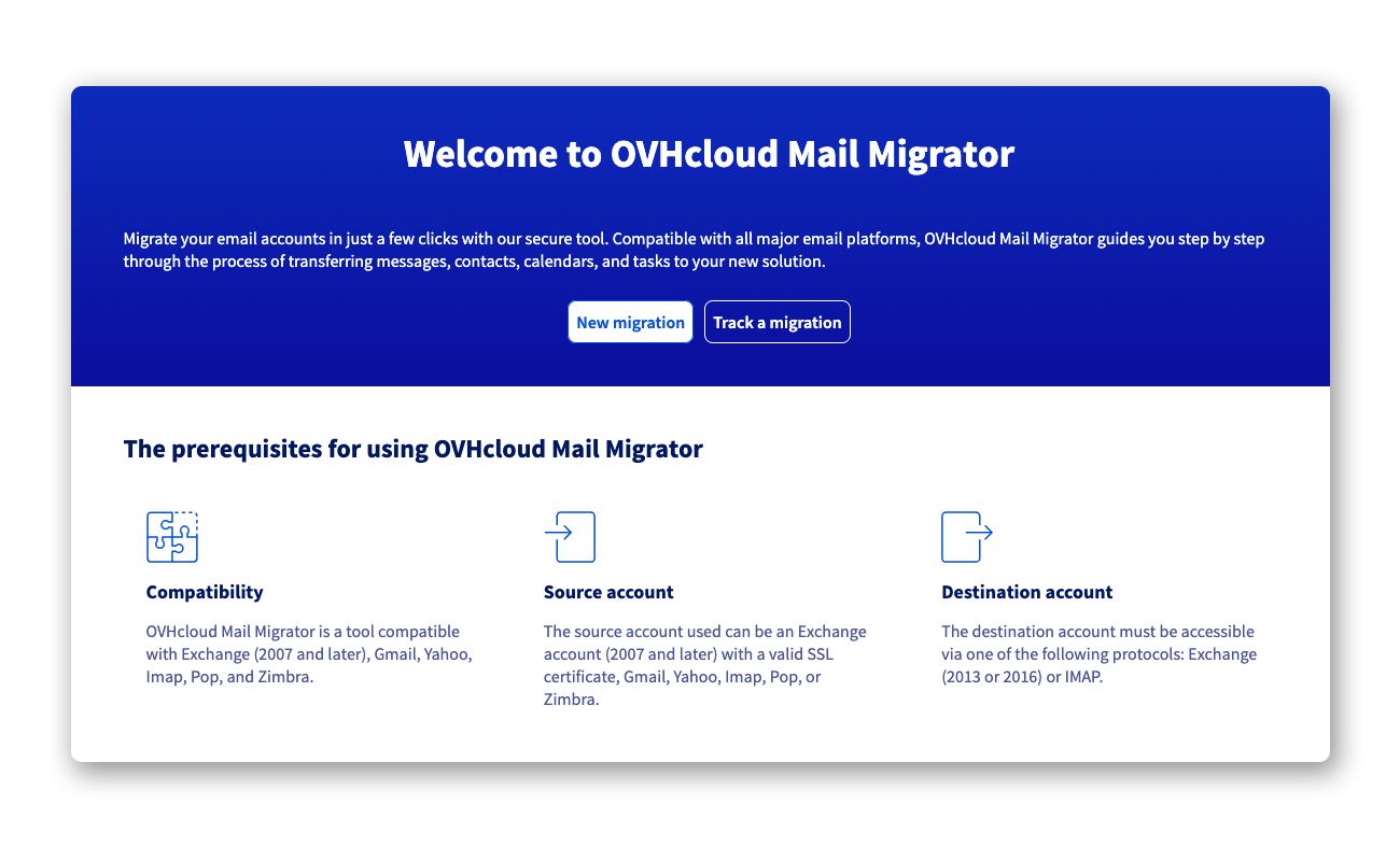

Para aceder ao OMM, dirija-se ao endereço https://omm.ovhcloud.com/.
Página inicial do OVHcloud Mail Migrator

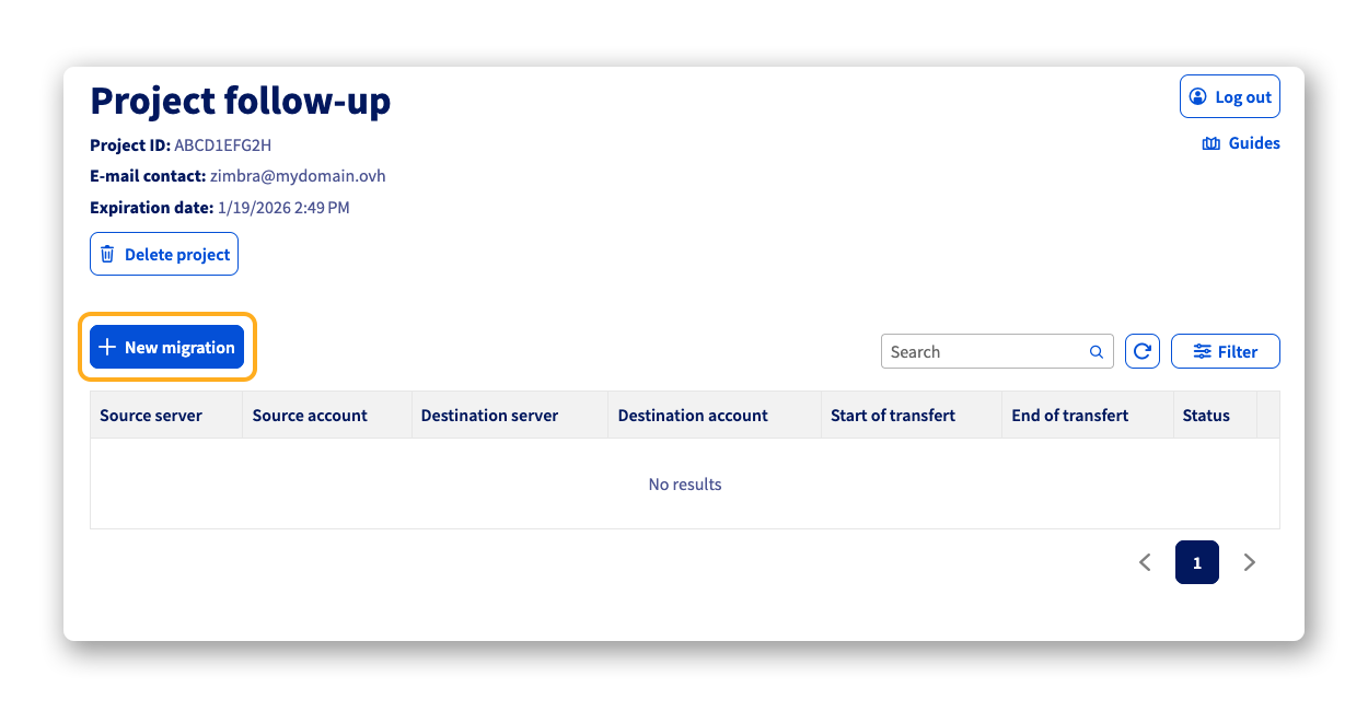

Clique em New migration para iniciar a criação do seu projeto.

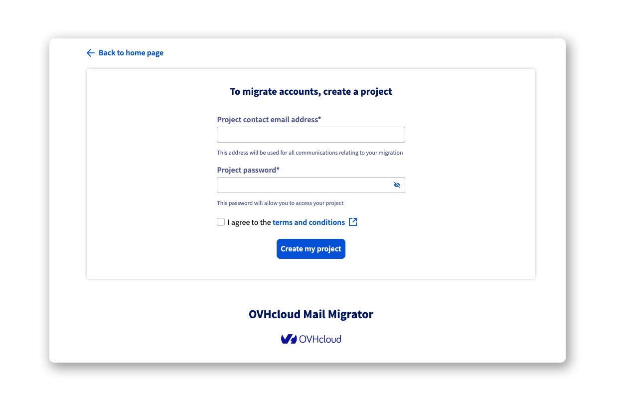

Project contact email: Introduza um endereço de e-mail que servirá para receber as credenciais e as notificações de acompanhamento das suas migrações. Não é aconselhável introduzir um dos endereços de e-mail que será migrado no seu projeto. Project password: Introduza uma palavra-passe que servirá para aceder ao seu projeto. Deve conter pelo menos 10 caracteres e incluir pelo menos 1 caractere especial, 1 dígito, 1 maiúscula e 1 minúscula. Terms and conditions: Assinale a caixa I agree to the terms and conditions.
Clique em Create my project para iniciar a criação do projeto.
No endereço de e-mail de contacto do projeto, receberá um e-mail de confirmação contendo o identificador único do projeto e um link para aceder a ele.

  • Clique em New migration no canto superior esquerdo da tabela.

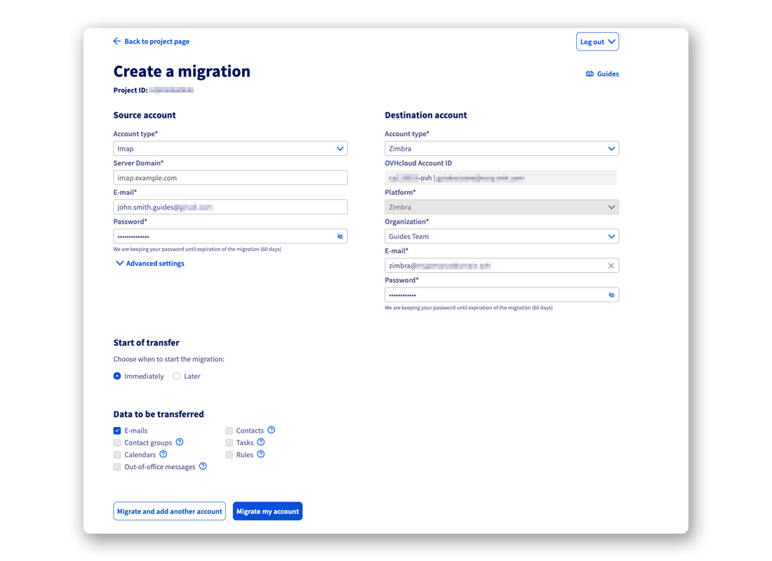

Na nova página que aparece, preencha as informações de conexão da conta de origem e da conta de destino para planejar a migração ou iniciá-la imediatamente. Lembre-se de que o conteúdo da source account será migrado para o destination account.

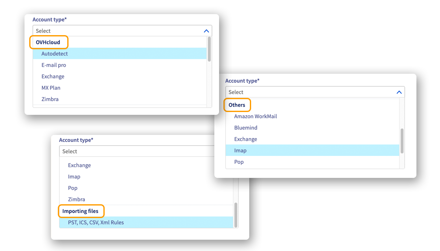

Antes de iniciar a sua migração, é importante conhecer bem os 3 tipos de contas que podem ser migradas e para onde pode migrar:
  • OVHcloud: O Autodetect é aconselhada se tiver de migrar uma conta alojada numa das ofertas de e-mail da OVHcloud. Se tiver um grande número de contas de e-mail OVHcloud, selecione uma das seguintes ofertas: MX plan, E-mail Pro, Exchange ou Zimbra. Será solicitado que faça login na conta OVHcloud associada à oferta em questão. Para mais informações, consulte a secção "Migrar via conexão à conta cliente OVHcloud".
  • Others: Trata-se de serviços de e-mail subscritos fora da OVHcloud. Uma lista não exaustiva de serviços de e-mail suportados pelo OMM está disponível. Se o tipo de serviço da sua conta de e-mail não estiver lá, utilize os protocolos IMAP ou POP, compatíveis com a maioria dos servidores de e-mail.
  • Importing files: É possível migrar o conteúdo de ficheiros PST, ICS, CSV e XML Rules através do OMM para uma conta de e-mail de destino. Quando esta função é selecionada, basta arrastar e largar o seu documento na área apropriada ou navegar no seu terminal através do botão Browse your files.
Criar uma nova migração no OVHcloud Mail Migrator, passo 2
Complete as informações de acordo com o tipo de conta:
  • Source account
    • Account type: Selecione o tipo de conta de origem.
    • E-mail: Introduza o endereço de e-mail da conta de origem.
    • Password: Introduza a palavra-passe da conta de origem.
    • Server URL / Server domain (consoante o tipo): Introduza o nome do anfitrião do servidor de e-mail associado à conta de e-mail que pretende migrar.

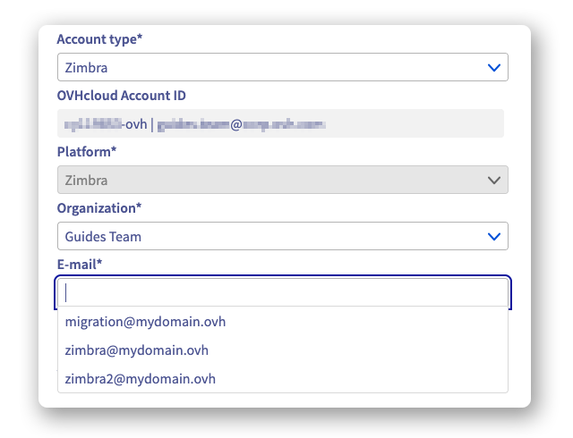

    • OVHcloud Account ID (consoante o tipo): Este campo é automaticamente preenchido quando está ligado a uma conta OVHcloud. Para mais informações, consulte a secção "Migrar via conexão à conta cliente OVHcloud".
    • Organization (consoante o tipo): Selecione a organização associada à conta de e-mail de origem.
    • Platform (consoante o tipo): Selecione a plataforma associada à conta de e-mail de origem.
    • Service (consoante o tipo): Selecione o serviço associado à conta de e-mail de origem.
    • Advanced settings > Delegation account ID (consoante o tipo): Quando a conta de e-mail que está a migrar é uma conta partilhada, terá de introduzir o endereço de e-mail da conta administrador nessa conta de delegação.
  • Destination account
    • Account type: Selecione o tipo de conta de destino.
    • E-mail: Introduza o endereço de e-mail de destino.
    • Password: Introduza a palavra-passe associada à conta de destino.
    • Server URL / Server domain (consoante o tipo): Introduza o nome do anfitrião do servidor de e-mail associado à conta de e-mail de destino.
    • Organization (consoante o tipo): Selecione a organização associada à conta de e-mail de destino.
    • Platform (consoante o tipo): Selecione a plataforma associada à conta de e-mail de destino.
    • Service (consoante o tipo): Selecione o serviço associado à conta de e-mail de destino.
    • Advanced settings > Delegation account ID (consoante o tipo): Quando a conta de e-mail de destino é uma conta partilhada, terá de introduzir o endereço de e-mail da conta administrador nessa conta de delegação.
  • Start of transfer: Pode iniciar a migração Immediately ou marcar Later para a adiar. A migração adiada permite-lhe iniciá-la automaticamente numa data e hora que definir.
  • Data to transfer: Consoante o tipo de conta de e-mail que está a migrar e a conta de destino, esta secção indica-lhe os diferentes tipos de dados suportados durante a migração. Isto depende da conta de origem e da conta de destino.
Criar uma nova migração no OVHcloud Mail Migrator, passo 3
Se migrar uma conta com funcionalidades que a conta de destino não possui, será necessário guardar por sua conta os elementos que não poderão ser migrados pelo OMM. Para o ajudar, consulte o nosso guia "Migrar manualmente o seu endereço de e-mail".

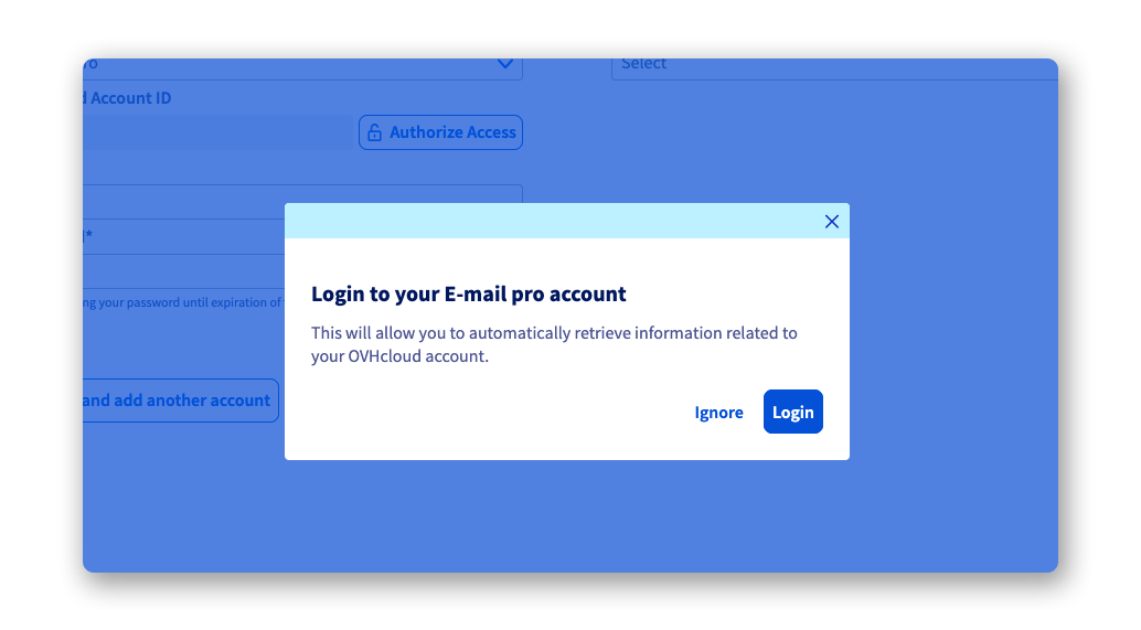

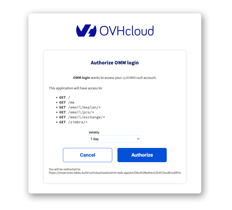

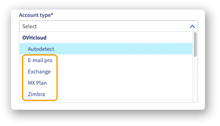

Durante uma migração para ou a partir de uma conta OVHcloud, é possível selecionar uma das nossas ofertas MX plan, E-mail Pro, Exchange ou Zimbra.
Migrar através da ligação à conta OVHcloud no OMM, passo 1
Quando seleciona uma destas ofertas, siga as etapas abaixo:
Passo 1
Passo 2
Passo 3
Passo 4

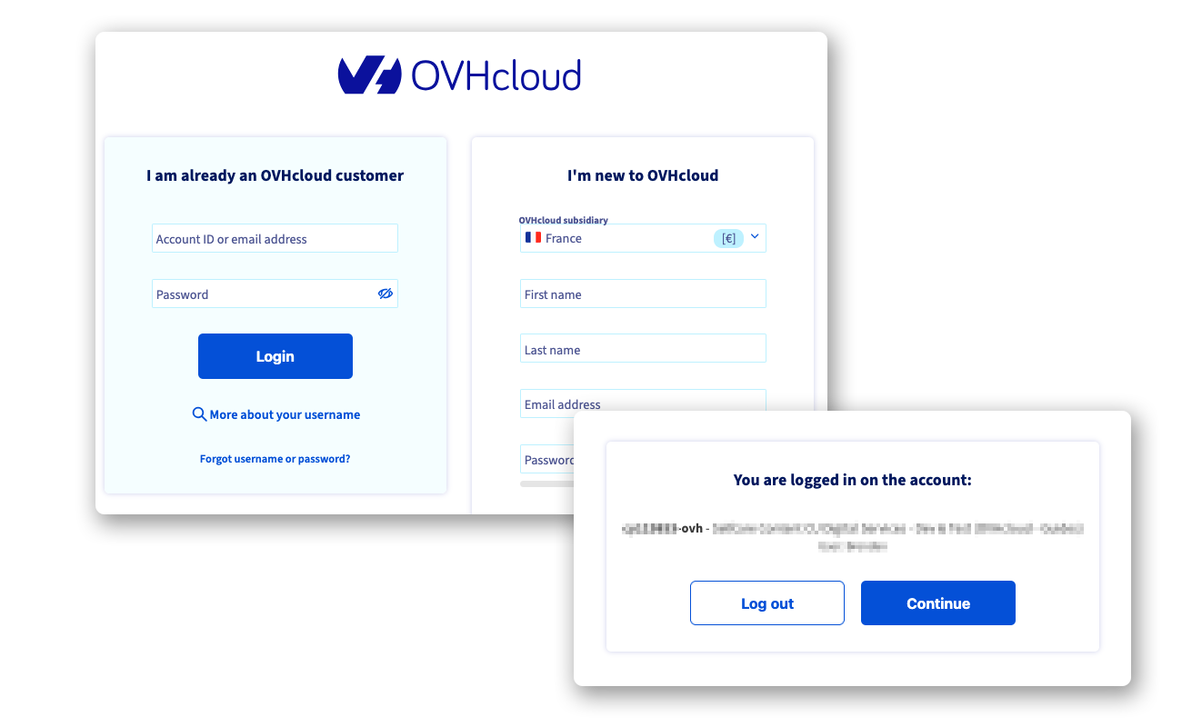

  • Clique em Login para mostrar a janela de login no área de cliente OVHcloud.
Migrar através da ligação à conta OVHcloud no OMM, passo 2

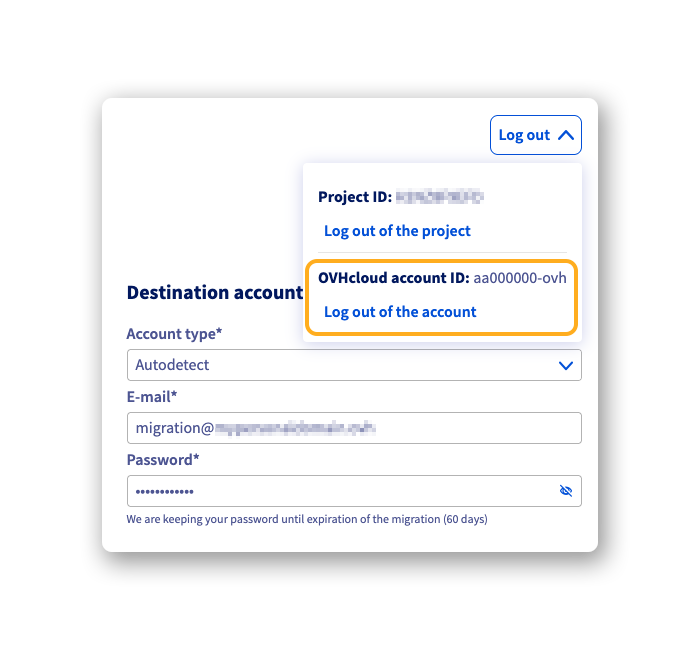

É possível desligar os acessos atuais a partir de um área de cliente OVHcloud clicando em Log out, depois, sob a menção OVHcloud account ID, clique em Log out of the account.

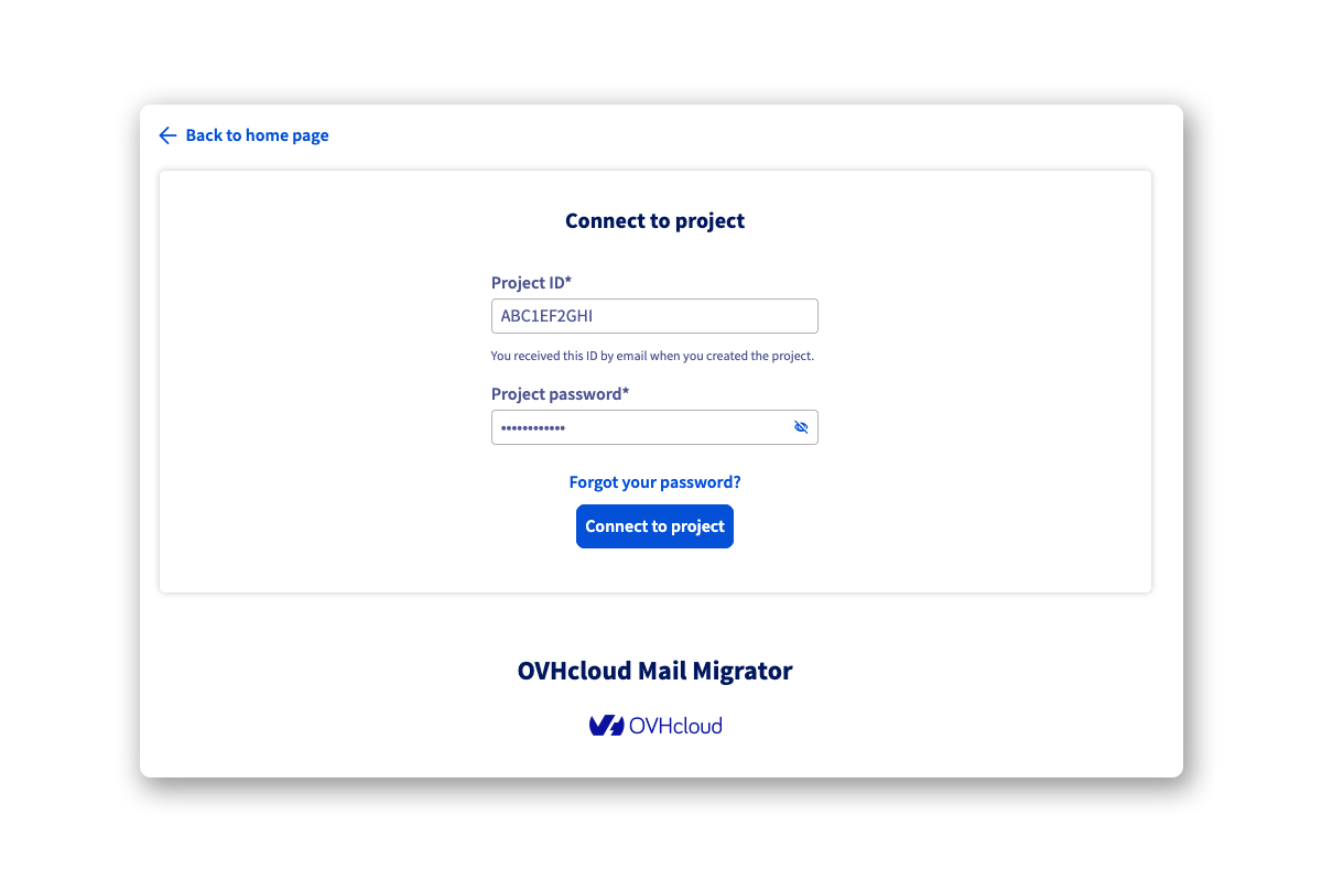

  • No e-mail recebido durante a criação do seu projeto, encontrará um link que lhe permite aceder à página de login do projeto com o Project ID pré-preenchido. Apenas o Project password terá de ser introduzido.
  • A partir da página inicial do OMM, clique em Track a migration. Introduza depois o seu Project ID e o seu Project password.
Clique depois em Connect to project para aceder à página inicial do projeto e seguir as suas migrações.

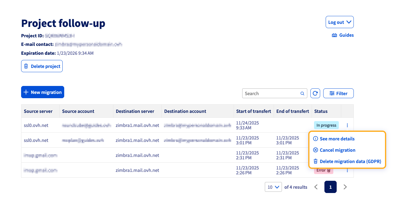

A partir desta página, encontra a lista das migrações em curso ou programadas. O estado do projeto também aparece à direita.
Clique no botão ⋮ à direita da linha de uma migração para mostrar as Opções:

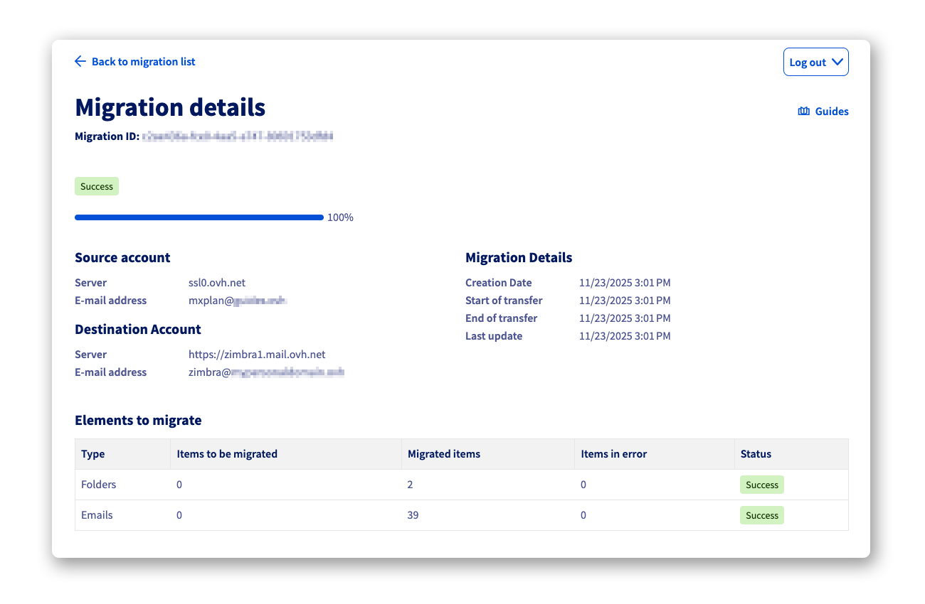

  • See more details: É redirecionado para uma página que lhe permite seguir o progresso de uma migração e ler o relatório uma vez a migração terminada.
  • Cancel migration: Permite cancelar a migração em curso. Os elementos já migrados serão mantidos na conta de destino.
  • Delete migration data (GDPR): Esta opção inicia a eliminação de todos os dados relativos à migração da conta. No entanto, manterá as informações sobre os eventos ocorridos durante a migração.
Acompanhar o progresso de uma migração no OMM
Exemplo de acompanhamento de migração:
Exemplo de acompanhamento de migração no OMM
Se ocorrer um erro durante a migração, será fornecido um link para o registo de erros na janela See more details.
Uma vez concluída a migração, aceda à conta de destino e verifique que todos os seus elementos (e-mails, pastas, contactos, calendários) estão presentes — para um endereço de e-mail OVHcloud, utilize o webmail OVHcloud. Não elimine a conta de origem enquanto não tiver confirmado que tudo foi corretamente migrado, caso contrário os elementos que não tenham sido migrados serão perdidos de forma permanente.
