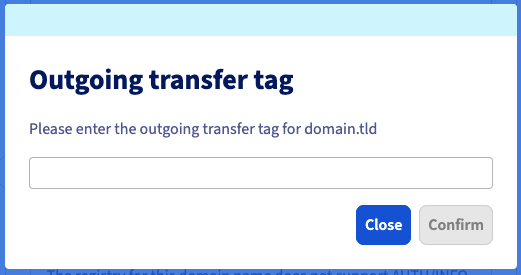

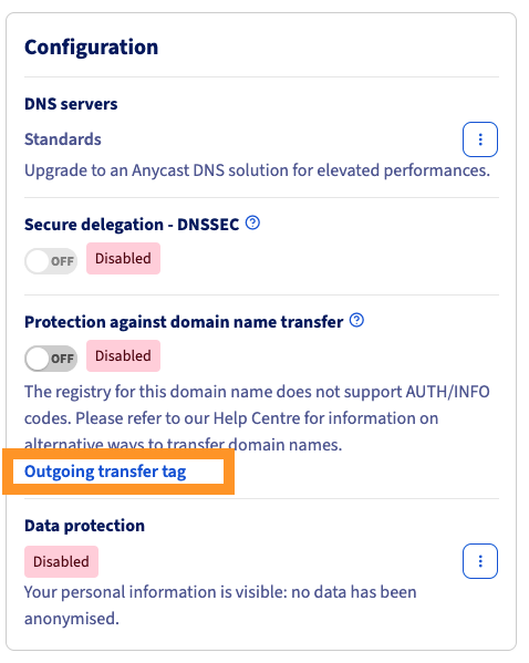

Etapa 1
Etapa 2
Etapa 3
Aceda à página e escolha o domínio correspondente.
Área de Cliente OVHcloud - lista de nomes de domínio
Se não conseguir alterar a TAG do nome de domínio a partir da Área de Cliente, pode solicitá-la ao registry Nominet. Encontre mais informações no site oficial da Nominet.
