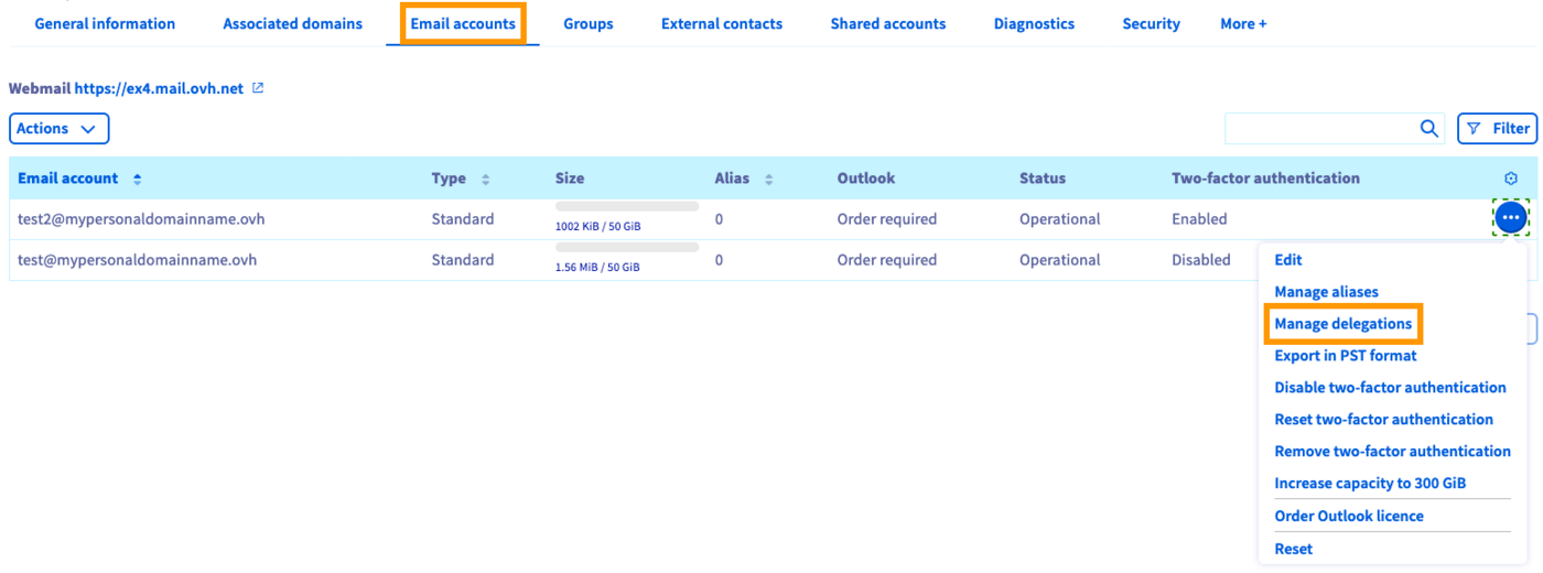

Clique nos três pontos à direita da conta para a qual deseja criar uma delegação e, a seguir, em Gerir as delegações.

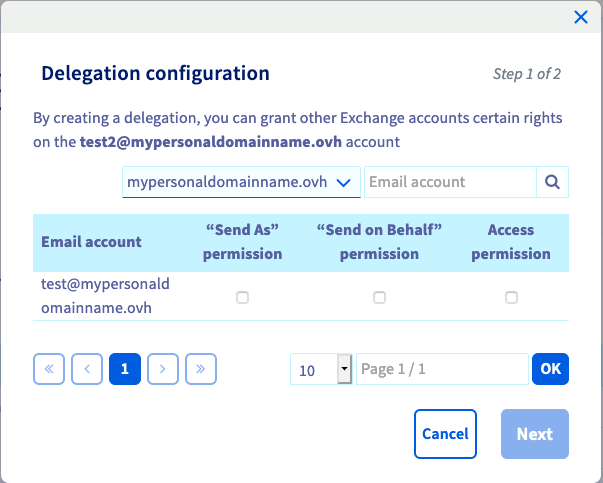

Na nova página, selecione as permissões que deseja delegar. Deve fazê-los corresponder a uma ou várias contas beneficiárias. A seguir, clique em Seguinte.
delegação
Levem alguns instantes para verificar atentamente o resumo das alterações. Se tudo estiver correto, clique em Validar. Dentro de alguns minutos, a delegação será criada nos nossos servidores.

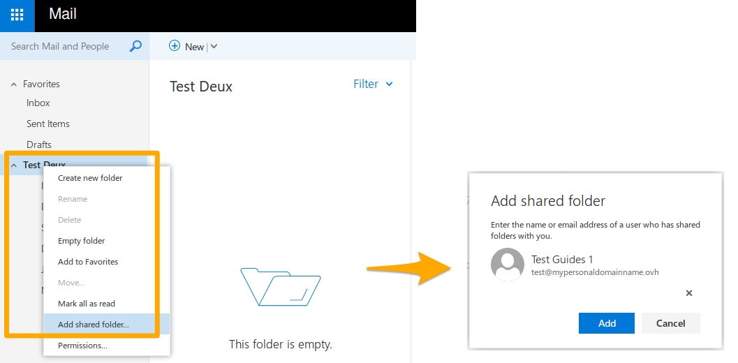

Aceda ao endereço Webmail e introduza os identificadores da conta de e-mail que disponham do direito delegado. Depois de aceder, clique com o botão direito do rato no nome da conta no menu à esquerda e selecione Adicionar uma pasta partilhada.
Na janela que aparecer, indique o nome da conta para a qual beneficia do direito delegado e clique em Adicionar. A conta aparece no menu à esquerda, permitindo-lhe explorar o seu conteúdo.

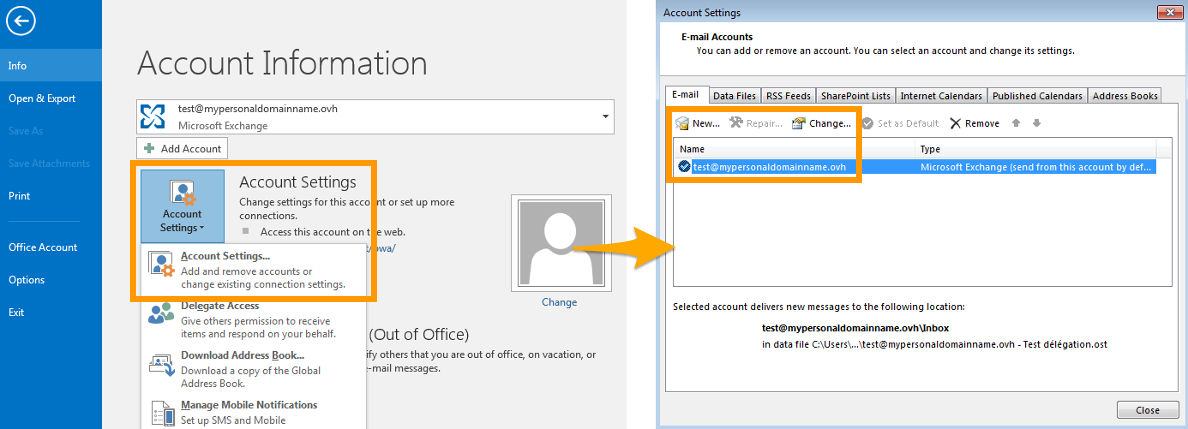

No Outlook, clique em Ficheiro na barra de menu no topo do ecrã e, a seguir, em Parâmetros da conta. No menu pendente, clique novamente em Parâmetros da conta. Na nova janela, selecione a conta com direito delegado e clique em Alterar.

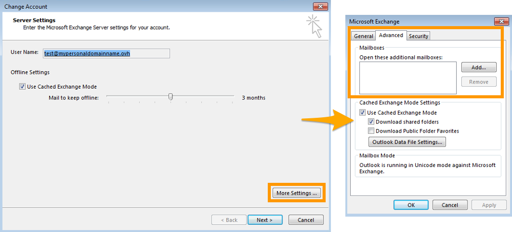

Clique agora em Parâmetros adicionais. Na nova janela, aceda ao separador Avançado e clique em Adicionar. Introduza o nome da conta para a qual beneficia do direito delegado e valide a adição até ao seu termo. A conta aparece no menu à esquerda do seu software, permitindo-lhe explorar o seu conteúdo.

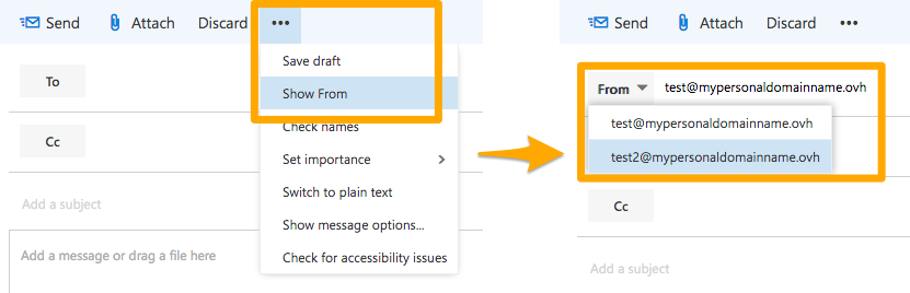

Aceda ao endereço Webmail e introduza os identificadores da conta de e-mail que disponham do direito delegado. Uma vez ligado, inicie a redação de uma nova mensagem pressionando o botão + Novo.
Na zona que aparecer, clique no botão que representa três pontos e, a seguir, em Apresentar o campo De. A seguir, clique no botão De e selecione o endereço que aparecerá como remetente (para o qual dispõe do direito delegado). Se esta não aparecer, elimine a já introduzida e inscreva-a.

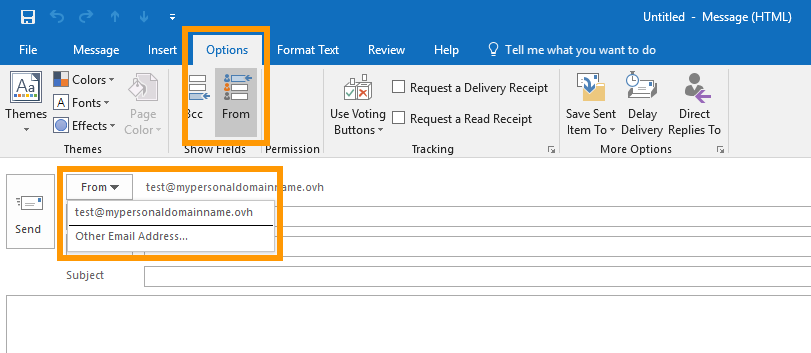

No Outlook, inicie a redação de uma nova mensagem. Certifique-se de que o botão De aparece na janela de redação. Se não for o caso, aceda ao separador Opções e clique em Apresentar De.
A seguir, clique no botão De e selecione o endereço que aparecerá como remetente (para o qual dispõe do direito delegado). Se esta não aparecer, clique em Outros, introduza o endereço pretendido e valide.
