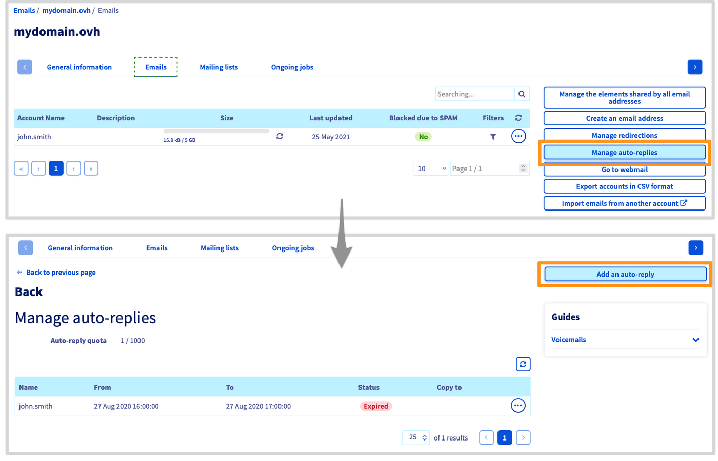

Clique no separador E-mails na parte superior e, a seguir, em Gestão das respostas automáticas.
Será redirecionado para a janela Gestão das respostas automáticas, onde será apresentado um conjunto de respostas automáticas aos e-mails que foram implementadas no seu serviço.
Clique em Adicionar uma resposta automática
hosting
Aparecerá a janela de adição. Pode completá-la de acordo com as informações abaixo.

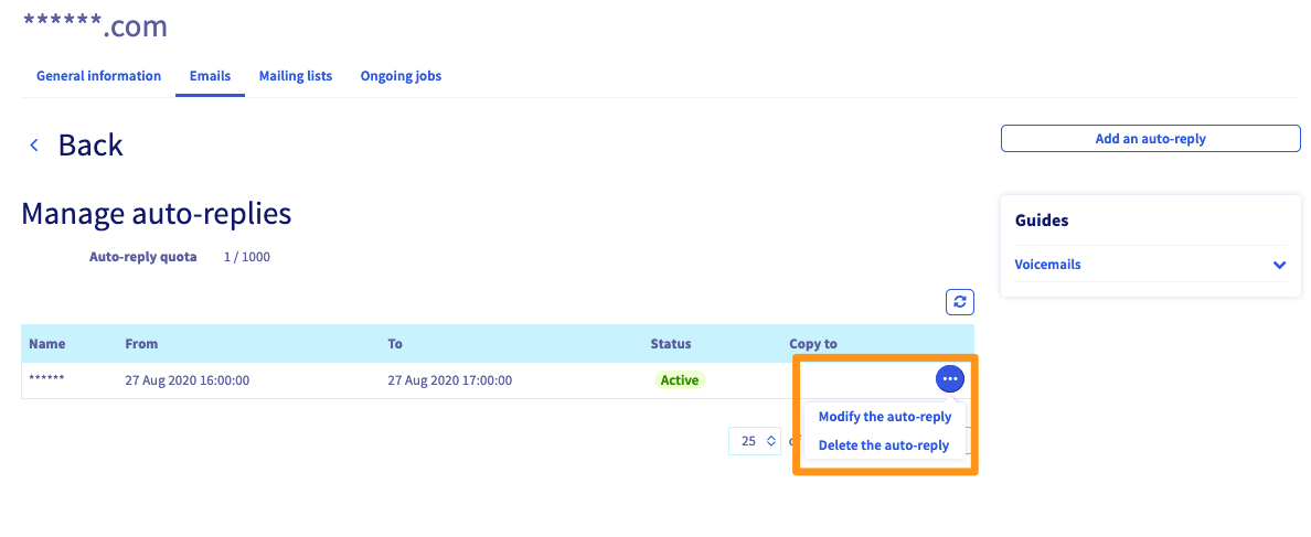

Depois de criada a sua resposta automática, esta aparecerá na lista visível na secção Gestão das respostas automáticas do seu serviço de e-mail. Pode eliminá-la ou modificá-la clicando em ... à direita desta.
