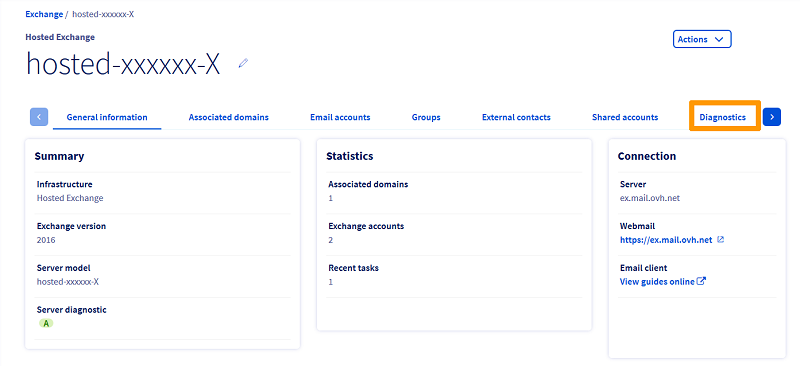

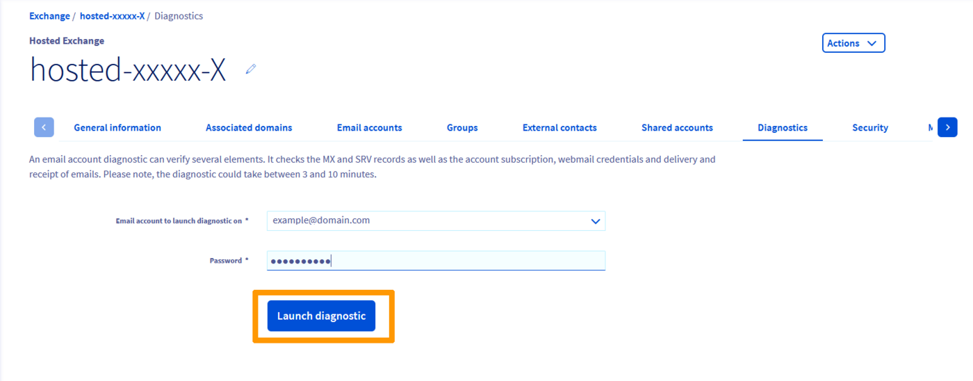

Clique no separador Diagnósticos e selecione a conta Exchange correspondente no menu pendente. Introduza a palavra-passe da conta no campo previsto para este efeito e clique em Iniciar o diagnóstico.
Diagnóstico Exchange

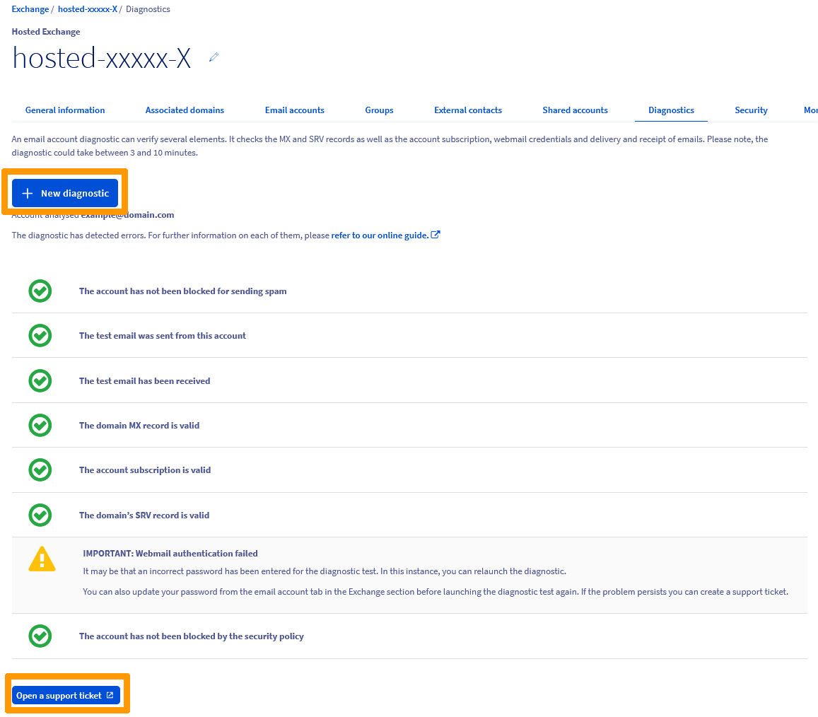

O diagnóstico demorará cerca de 3 a 10 minutos. Eis um exemplo:
A página de resultados propõe duas ações para continuar:
  • Novo diagnóstico: lança outro diagnóstico.
  • Criar um pedido de assistência: permite-lhe criar um ticket junto do nosso suporte técnico. O ticket conterá os resultados do diagnóstico.
