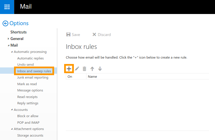

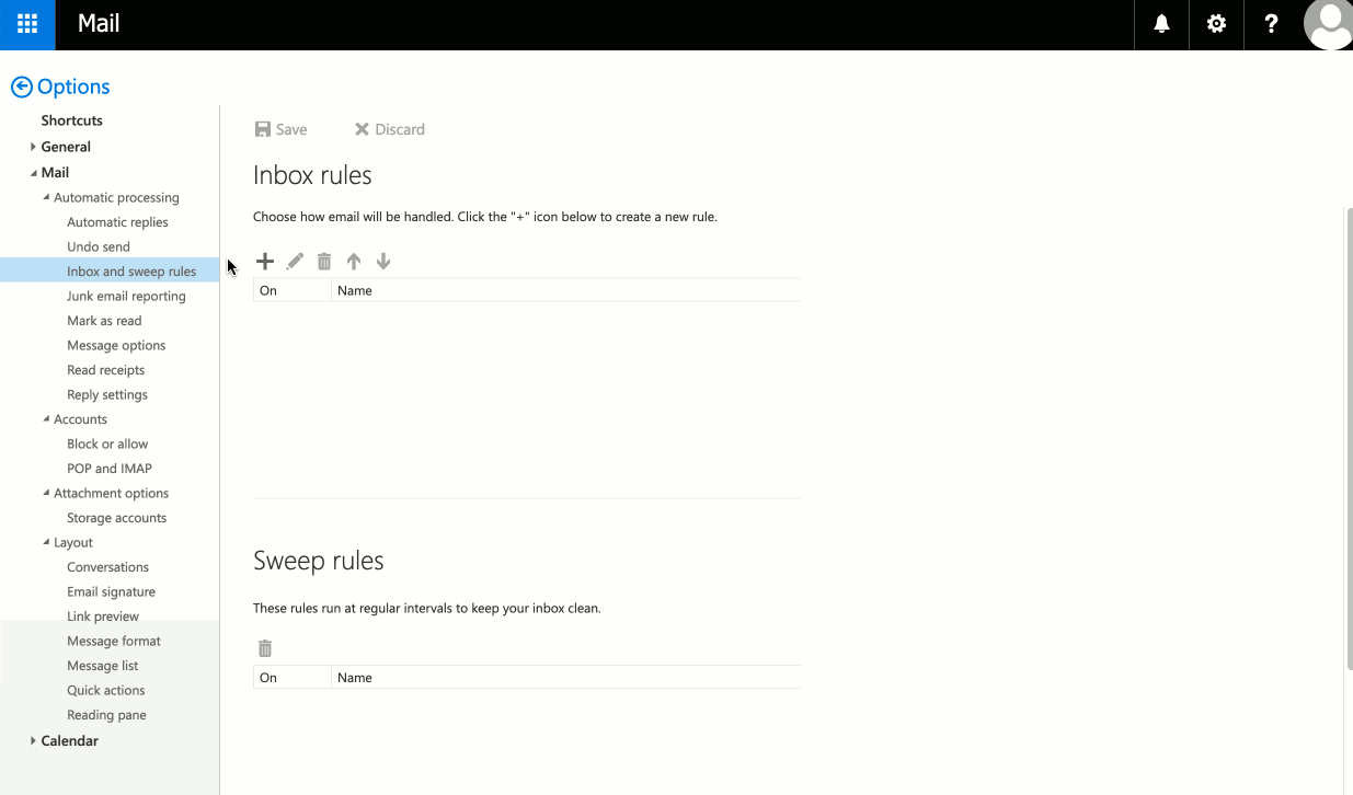

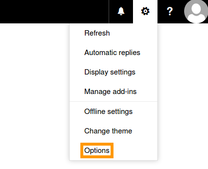

Aceda à sua conta Exchange através do webmail OVHcloud. Clique no símbolo da engrenagem na parte superior direita para abrir o menu e selecione Opções.
inboxrules
Depois, selecione Regras Inbox e sweep para aceder às regras da interface. Aqui pode ver a lista das regras aplicadas a esta conta. Crie uma nova regra clicando no ícone +.
inboxrules

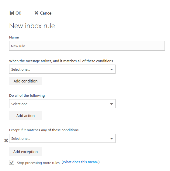

Passo 2: Criar regras

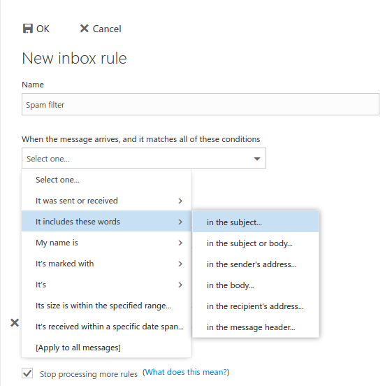

inboxrules
O editor de regras ajuda-o a configurar medidas diferenciadas para todos os e-mails que entram na sua caixa de correio em função de vários pressupostos. Uma regra pode ser especificada em três fases:
FaseDescrição
Adicionar condiçãoSelecionar uma ou mais condições que vão desencadear a regra.
Adicionar açãoEscolher o que irá acontecer aos e-mails que estiverem nessas condições.
Adicionar exceção (opcional)Redefinir a regra adicionando uma ou mais condições para a exclusão de certos e-mails.
Por exemplo, pode definir como condição "Recebido de..." e especificar um endereço de e-mail, e depois optar por mover essas mensagens para uma determinada pasta.
Selecionar a opção "Parar de processar regras"

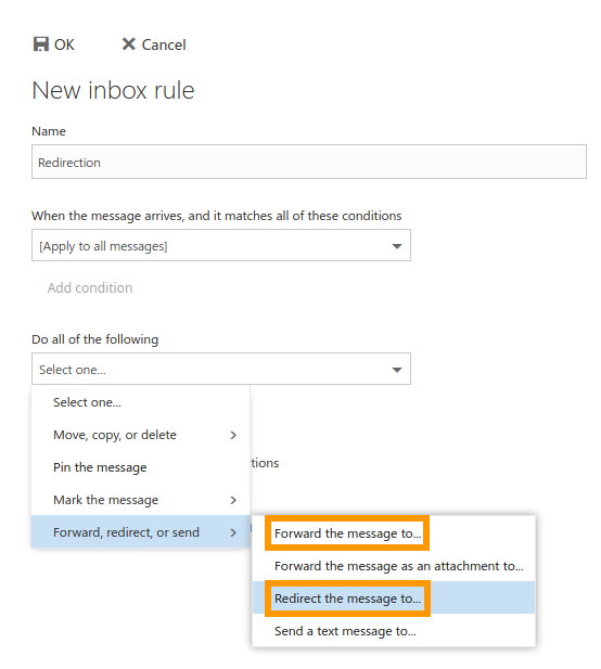

Crie uma nova regra clicando no ícone +. Atribua um nome à sua regra e selecione abaixo a que e-mails se deve aplicar. Para este exemplo, optamos por incluir inicialmente todas as mensagens. Prossiga selecionando a ação adequada. De momento, vamos focar-nos exclusivamente na forma de efetuar um redirecionamento. Chamamos a usa atenção para a existência de uma diferença técnica: sempre que "encaminha" um e-mail, o destinatário final visualiza o seu endereço de e-mail como remetente. Por outro lado, quando "redireciona" um e-mail está a enviá-lo para o seu endereço de destino sem alterar o endereço do remetente original.
inboxrules
Na interface seguinte, selecione os seus contactos (+) ou insira um endereço de e-mail na barra superior. Também pode pesquisar utilizadores não listados como contactos. No final, clique em Guardar para voltar à interface "Nova regra inbox". É possível ampliar esta regra clicando em Adicionar ação. Caso se justifique, pode igualmente adicionar as exceções abaixo indicadas. Isto permite-lhe evitar, entre outros, o redirecionamento de um e-mail que lhe tenha sido enviado por um endereço específico ou que inclua determinadas palavras-chave. Guarde a regra clicando em OK.
A nova regra está agora listada com uma descrição e pode ser editada, desativada ou eliminada.

inboxrules

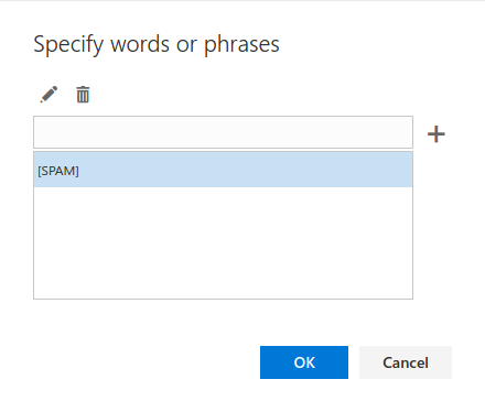

Atribua um nome à sua regra e selecione como condições "Inclui estas palavras" e "no assunto...". Na interface seguinte, introduza "[SPAM]" para destacar as mensagens que foram previamente assinaladas pelo nosso sistema anti-SPAM. Adicione-as clicando no ícone + e depois em OK.
inboxrules

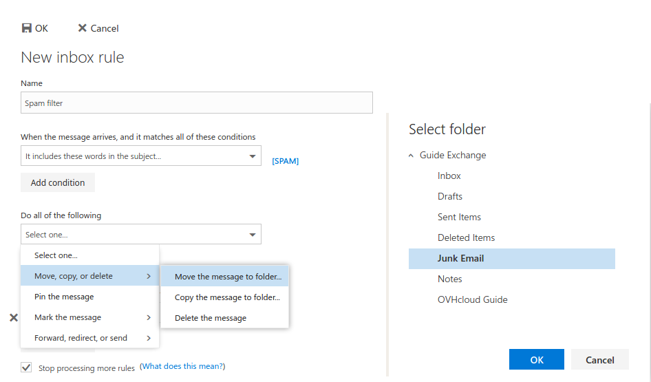

Visto que nenhum sistema de proteção anti-SPAM automático consegue decidir com total exatidão se um e-mail é de facto uma mensagem indesejável, a melhor prática é sempre recolher esses e-mails numa pasta destinada para o efeito. Desta forma, poderá verificar o respetivo conteúdo antes de a esvaziar. Para o fazer, selecione "Mover, copiar ou eliminar" e, em seguida, "Mover mensagem para a pasta...". Selecione uma pasta da lista. Guarde a regra clicando em OK.
inboxrules
