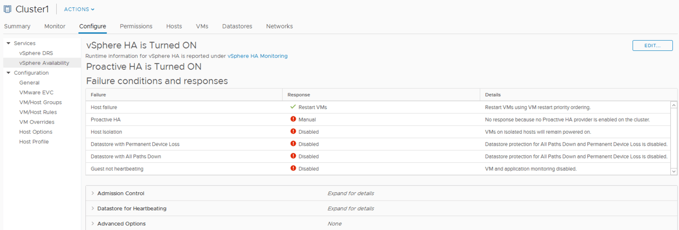

Se a HA não se encontrar ativada no seu cluster, aceda ao separador Configurar do cluster e, a seguir, ao separador Disponibilidade vSphere na rubrica Serviços.
Clique em Modificar e selecione a opção para ativar a funcionalidade HA.
É igualmente importante ativar o monitoramento do host. Este parâmetro permite o envio de sinais de pulsação entre os hosts ESXi, de modo a detetar uma eventual falha. A desativação é necessária para a realização de operações de atualização com o Update Manager, por exemplo. Neste caso específico, o host é isolado.
Ativação HA
Parâmetros
