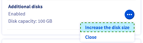

No separador Página Inicial, na secção A sua configuração, clique em ... ao lado da opção Discos adicionais e, a seguir, clique em Aumentar o tamanho do disco.

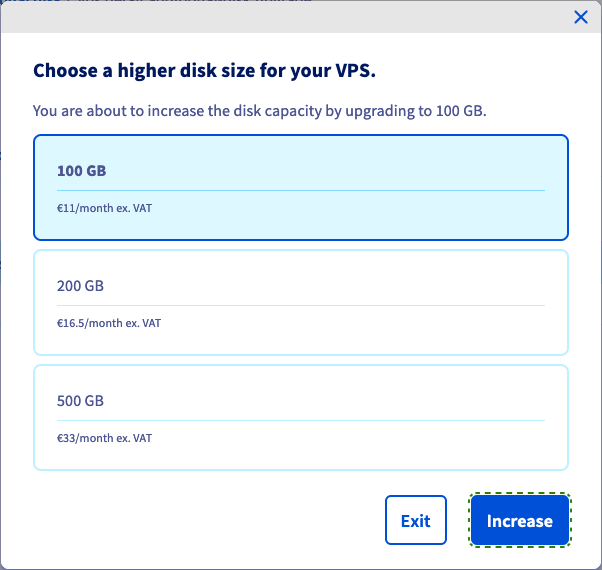

Escolha o novo tamanho de disco na nova janela e clique em Aumentar.

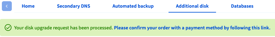

Irá aparecer uma mensagem para confirmar o seu pedido. Clique na ligação dentro da mensagem e siga o processo de encomenda. É aberto um novo separador do browser para finalizar a encomenda.

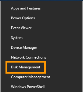

Num VPS Windows
Se estiver instalado um SO Windows no seu VPS, estabeleça uma ligação RDP (Remote Desktop) com o seu servidor.
Uma vez ligado, clique com o botão Menu Iniciar e abra a Gestão dos discos.
winmountdiskvps

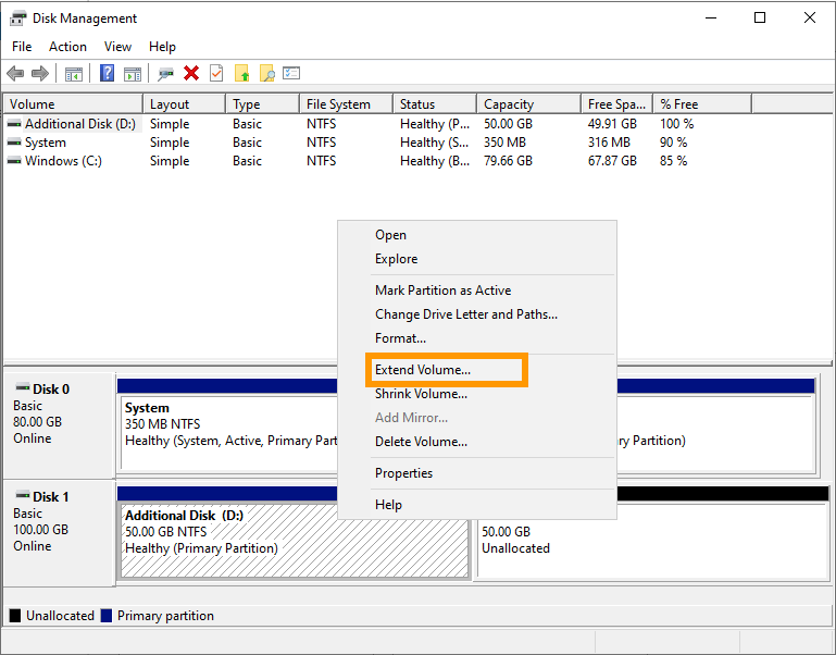

O disco ampliado apresenta a capacidade adicional sob a forma de espaço não atribuído. Faça um clique com o botão direito sobre o volume do seu disco adicional e selecione Expanda o volume no menu contextual.

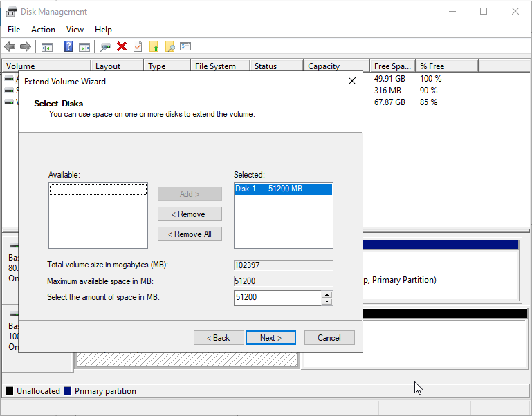

No assistente de extensão de volume, clique em Seguinte para continuar.
Pode alterar o espaço de disco nesta etapa, se necessário. Clique em Seguinte.

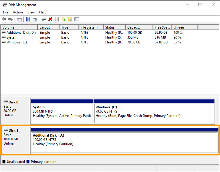

Clique em Terminar para terminar o processo.
O volume redimensionado inclui agora o espaço de disco adicional.
