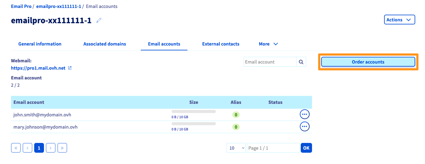

Aceda ao separador Contas de e-mail e clique no botão Encomendar contas no canto superior direito.

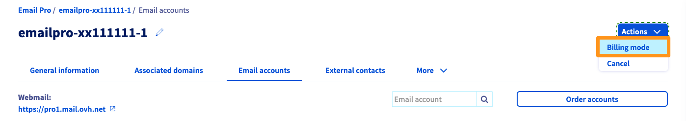

Na janela de gestão da plataforma E-mail Pro, clique no botão Ações no canto superior direito e, a seguir, em Modo de faturação.

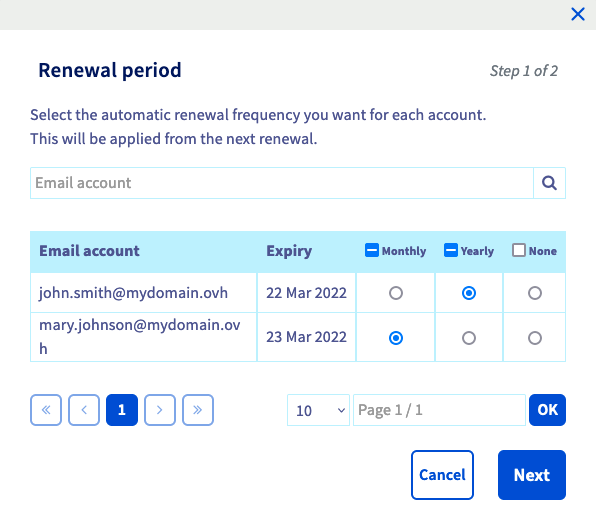

Aparecerá uma janela, a tabela permite-lhe gerir o período de renovação de cada conta. Pode efetuar uma escolha global clicando nas menções Mensal, Anual ou Nenhuma. Também é possível fazê-lo individualmente em cada conta.
  • Mensal: A conta é faturada mensalmente na data indicada na coluna Expiração
  • Anual: Foi faturado durante 12 meses na data indicada na coluna Expiração
  • Nenhuma: a conta será suspensa e eliminada na data indicada na coluna Expiração
Para uma gestão simplificada, a faturação de cada conta E-mail Pro é automaticamente alinhada no início do mês. Para proceder a este alinhamento, e assim deslocar a data de subscrição caso seja necessário, receberá uma fatura da sua conta E-mail Pro numa base pro rata temporis.
Exemplo: Uma encomenda efetuada no dia 08 de Janeiro com um plano de subscrição mensal levará à sua próxima faturação no dia 08 de fevereiro. A fatura seguinte abrangerá o período de 8 de fevereiro a 1 de março.

Clique em Seguinte para aceder ao resumo das alterações que foram pedidas e, a seguir, clique em Validar para confirmar a sua escolha.

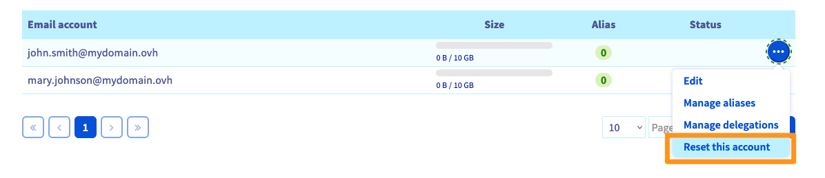

Após o cancelamento, a conta será suspensa na data de expiração. Se deseja eliminar o endereço de e-mail alojado pela conta antes da data de expiração, tem de o restaurar.
Aceda ao separador Contas de e-mail da sua plataforma, clique no botão ... à frente da conta em causa e, por fim, clique em Reinicializar esta conta. Após o restauro, a conta permanecerá virgem até à data de expiração.

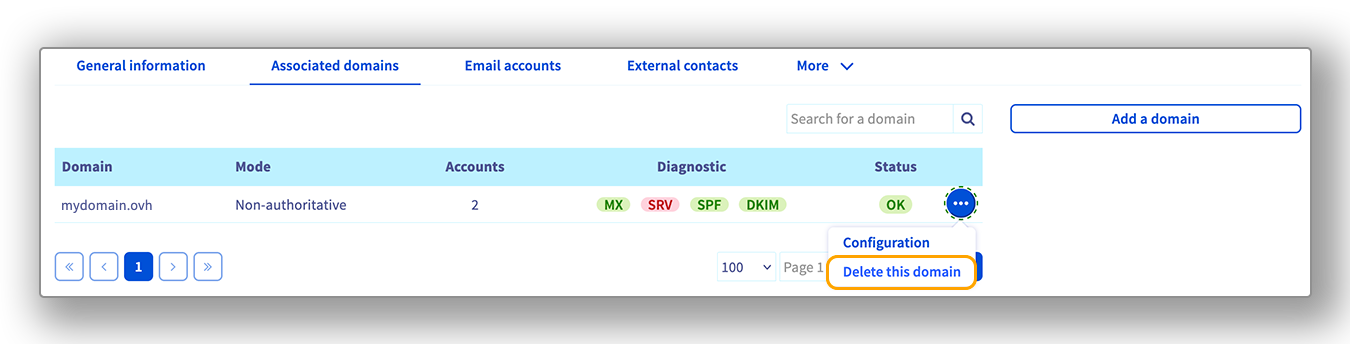

Depois de eliminar as contas de e-mail, é necessário eliminar o(s) domínio(s) associado(s) à sua plataforma E-mail Pro antes de a cancelar. Para isso, aceda ao separador Domínios associados. Clique no botão ... na linha do nome de domínio a eliminar e, a seguir, clique em Eliminar este domínio.
billing_emailpro

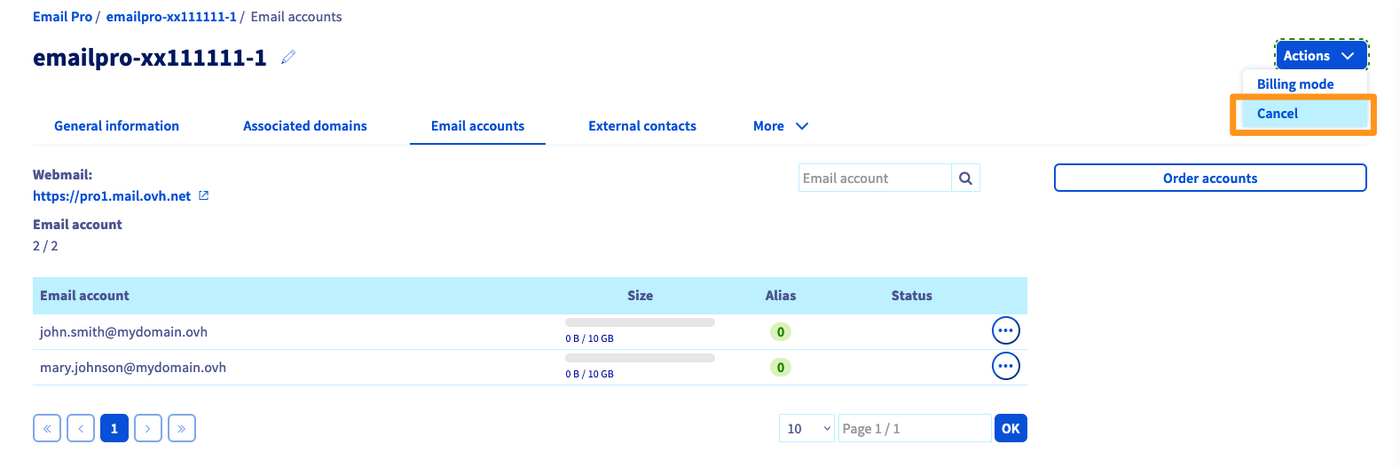

Na janela de gestão da plataforma E-mail Pro, clique no botão Ações no canto superior direito e, a seguir, em Cancelar.
billing_emailpro
Esta ação implica a suspensão e a eliminação do conjunto das contas da plataforma E-mail Pro na sua data de expiração.
