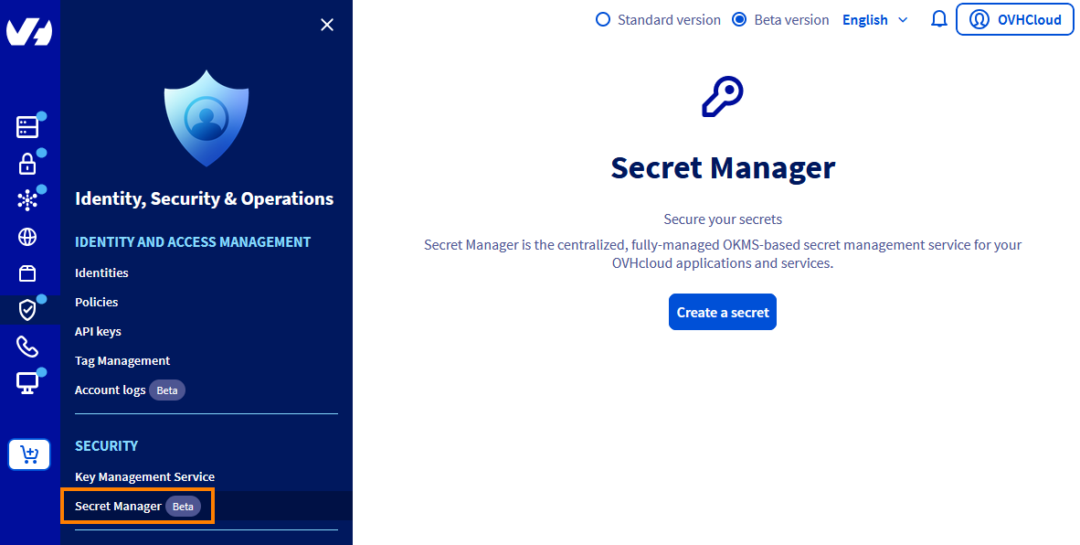

O Secret Manager está acessível a partir do menu Identidade, Segurança e Operações na secção Segurança.
Secret Manager
Para criar um segredo, clique diretamente no botão Criar um segredo.

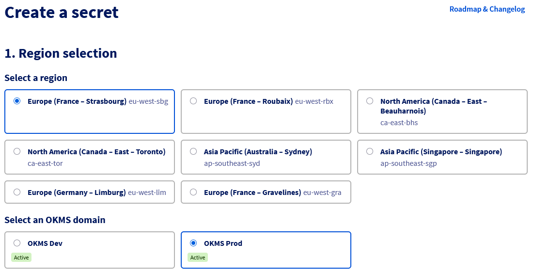

De seguida, selecione a região na qual pretende criar o segredo.
Ao criar um segredo pela primeira vez numa nova região, é necessária uma etapa de ativação prévia clicando no botão Ativar para criar um domínio OKMS na região selecionada. Esta ativação pode demorar alguns minutos a tornar-se efetiva.

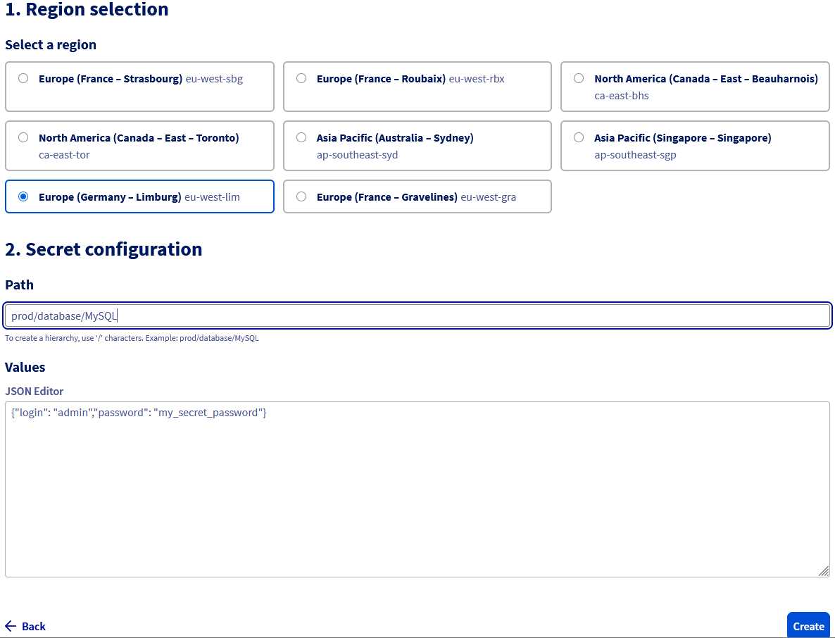

Indique de seguida o Path do segredo, por exemplo prod/database/MySQL. Este Path servirá para hierarquizar os segredos entre si.
Depois, indique o conteúdo do segredo. O segredo deve conter uma lista de chaves/valores introduzidas sob a forma de um JSON:
    "login": "admin",
    "password": "my_secret_password"
Secret Manager
Não existe limite quanto ao número de chaves/valores de um segredo, no entanto o tamanho total dos dados não deve exceder 64 KB.
Assim que o segredo é criado, este aparece na lista de segredos do Secret Manager.

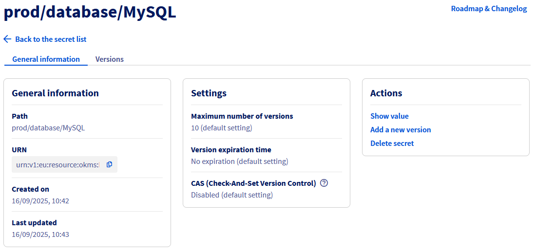

É possível aceder à configuração do segredo clicando no mesmo na lista de segredos para apresentar o respetivo conteúdo, criar uma nova versão ou eliminá-lo.
O painel de controlo do segredo apresenta várias informações, como as informações gerais e os parâmetros que se aplicam ao segredo:
  • Número máximo de versões: Para além do valor indicado, a versão mais antiga é eliminada.
  • Prazo de expiração de uma versão: Para além do período indicado, a versão é desativada.
  • CAS: Se estiver ativado, é necessário especificar sistematicamente o número da versão atual ao efetuar modificações.
Secret Manager

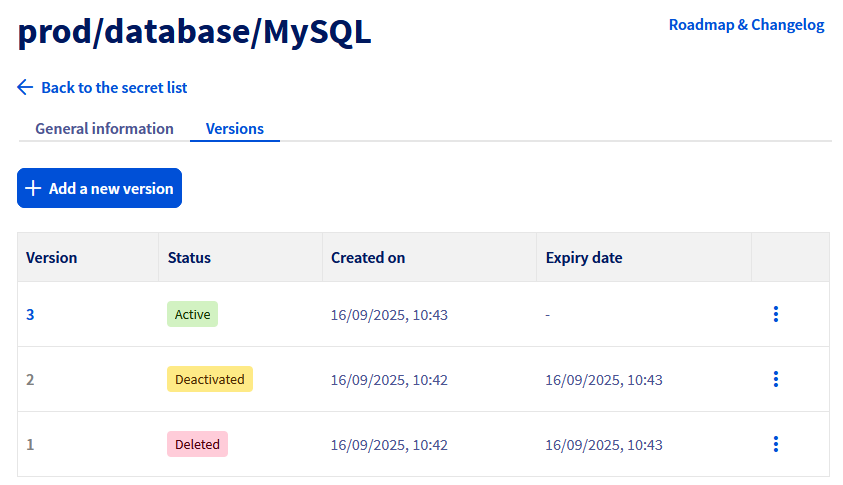

Para aceder às versões de um segredo, um separador Versões contém uma tabela que lista o conjunto das versões de um segredo. Cada modificação de um segredo origina a criação de uma nova versão.
Secret Manager
Uma versão pode ser:
  • Ativa: O valor desta versão está acessível.
  • Desativada: O valor desta versão ainda está presente no sistema, mas já não está acessível enquanto a versão não for reativada.
  • Eliminada: O valor desta versão já não está presente no sistema e não pode ser restaurado.
Os botões de ação de cada versão permitem apresentar o valor, desativar ou reativar a versão, ou eliminá-la.
Uma versão eliminada pelo parâmetro Número máximo de versões já não aparece na lista de versões.

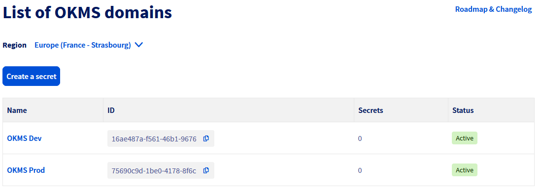

Caso de vários domínios OKMS
No caso de já existirem pelo menos dois domínios OKMS numa região, aparece uma etapa de seleção adicional durante a criação do segredo.
Secret Manager
Além disso, na lista de segredos, se uma região contiver vários domínios OKMS, está presente uma tabela intermédia para selecionar o domínio OKMS pretendido.
Secret Manager
Ainda não é possível adicionar um domínio OKMS numa região através da interface gráfica.
