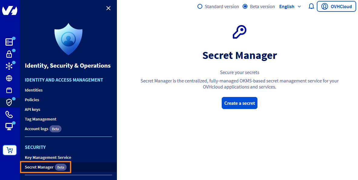

Secret Manager jest dostępny z menu Tożsamość, bezpieczeństwo i operacje w sekcji Bezpieczeństwo.
Secret Manager
Aby utworzyć sekret, kliknij bezpośrednio przycisk Utwórz "sekret".

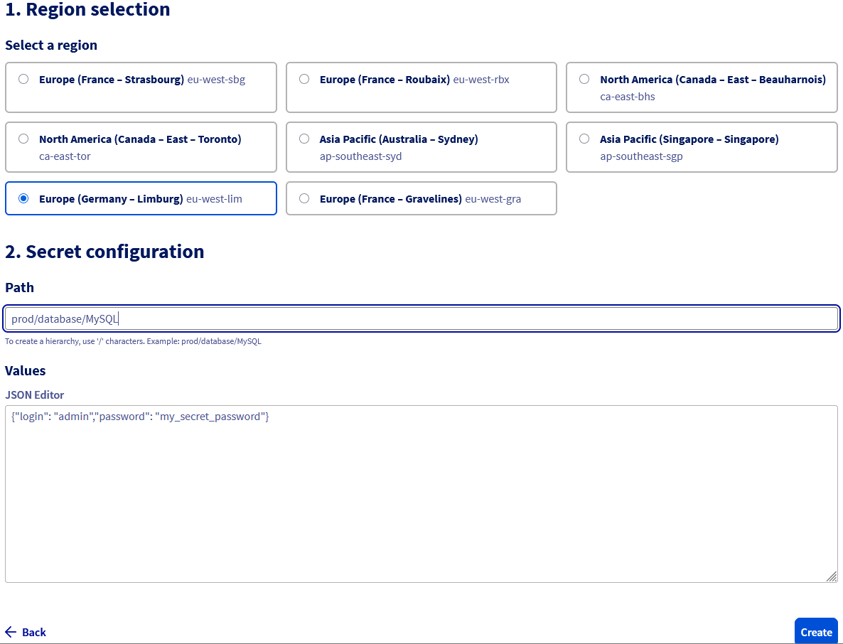

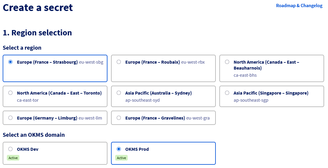

Następnie wybierz region, w którym chcesz utworzyć sekret.
Podczas tworzenia sekretu po raz pierwszy w nowym regionie konieczny jest wstępny etap aktywacji poprzez kliknięcie przycisku Aktywuj, aby utworzyć domenę OKMS w wybranym regionie. Aktywacja ta może potrwać kilka minut, zanim stanie się skuteczna.
Następnie podaj Path sekretu, na przykład prod/database/MySQL. Ten Path posłuży do hierarchizacji sekretów względem siebie.
Następnie podaj zawartość sekretu. Sekret musi zawierać listę par klucz-wartość wprowadzonych w formacie JSON:
    "login": "admin",
    "password": "my_secret_password"
Secret Manager
Nie ma ograniczeń co do liczby par klucz-wartość w sekrecie, jednak całkowity rozmiar danych nie może przekraczać 64 KB.

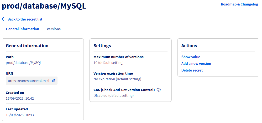

Można uzyskać dostęp do konfiguracji sekretu, klikając go na liście sekretów, aby wyświetlić jego zawartość, utworzyć nową wersję lub go usunąć.
Dashboard sekretu wyświetla kilka informacji, takich jak informacje ogólne oraz parametry mające zastosowanie do sekretu:
  • Maksymalna liczba wersji: Po przekroczeniu wskazanej wartości najstarsza wersja zostaje usunięta.
  • Okres ważności wersji: Po upływie wskazanego czasu wersja zostaje wyłączona.
  • CAS: Jeśli jest włączony, konieczne jest systematyczne podawanie numeru bieżącej wersji podczas wprowadzania zmian.

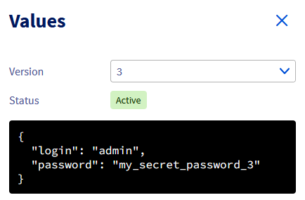

Użytkownik posiadający niezbędne uprawnienia IAM może uzyskać dostęp do zawartości sekretu. Skonfiguruj uwierzytelnianie i polityki IAM zgodnie z opisem w Metody uwierzytelniania OKMS.
Uprawnienia do wyświetlania listy wersji (okms:apiovh:secret/get) różnią się od uprawnienia do pobierania zawartości tej wersji (okms:apiovh:secret/version/getData).
W tym celu kliknij Wyświetl wartość w Dashboardzie sekretu.
Otworzy się panel boczny z zawartością najnowszej wersji sekretu.
Secret Manager
Selektor umożliwia nawigację między różnymi wersjami sekretu oraz sprawdzenie statusu wybranej wersji. Jeśli wersja jest wyłączona lub usunięta, żadna wartość nie jest wyświetlana.

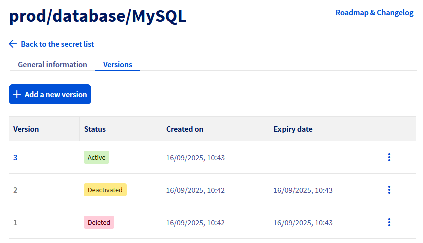

Aby uzyskać dostęp do wersji sekretu, karta Wersje prowadzi do tabeli zawierającej listę wszystkich wersji sekretu. Każda modyfikacja sekretu powoduje utworzenie nowej wersji.
Secret Manager
Wersja może być:
  • Aktywna: Wartość tej wersji jest dostępna.
  • Wyłączona: Wartość tej wersji jest nadal obecna w systemie, ale nie jest już dostępna, dopóki wersja nie zostanie ponownie włączona.
  • Usunięta: Wartość tej wersji nie jest już obecna w systemie i nie można jej przywrócić.
Przyciski akcji każdej wersji umożliwiają wyświetlenie wartości, wyłączenie lub ponowne włączenie wersji albo jej usunięcie.
Wersja usunięta przez parametr Maksymalna liczba wersji nie pojawia się już na liście wersji.

Przypadek wielu domen OKMS

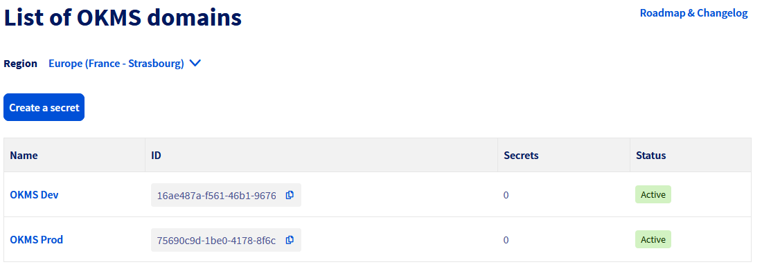

W przypadku gdy w regionie znajdują się już co najmniej dwie domeny OKMS, podczas tworzenia sekretu pojawia się dodatkowy etap wyboru.
Secret Manager
Ponadto na liście sekretów, jeśli region zawiera wiele domen OKMS, obecna jest tabela pośrednia umożliwiająca wybór docelowej domeny OKMS.
Secret Manager
Nie można jeszcze dodać domeny OKMS w regionie za pomocą interfejsu graficznego.
