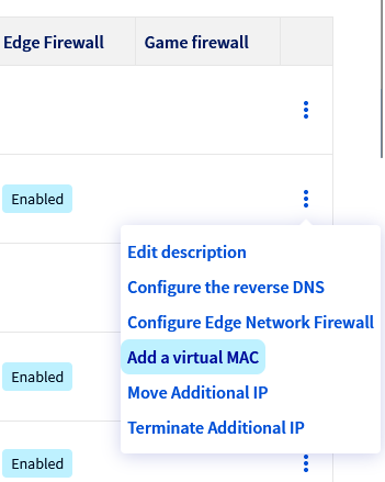

Kliknij ⁝, a następnie Dodaj wirtualny adres MAC.
Add a virtual MAC (1)

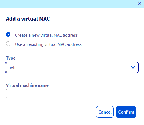

Wybierz "ovh" z rozwijanej listy "Typ", wpisz nazwę w polu "Nazwa wirtualnej maszyny", a następnie kliknij Zatwierdź.
Add a virtual MAC (2)
Po kilku sekundach wirtualny adres MAC pojawi się w kolumnie "Wirtualny MAC" w wierszu Additional IP address. Ten wirtualny adres MAC będzie wymagany podczas konfigurowania maszyny wirtualnej na hoście.

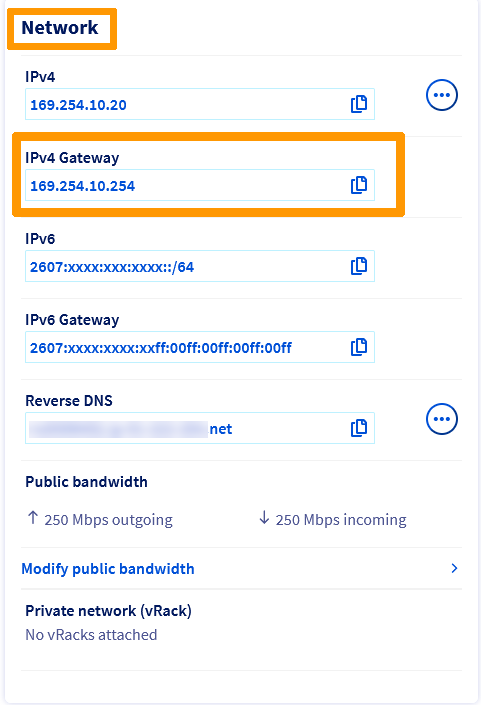

Określ adres bramy (gateway)
Aby skonfigurować wirtualne maszyny umożliwiające dostęp do Internetu, musisz znać bramę maszyny hosta, czyli serwera dedykowanego.
Adres bramy możesz również pobrać z poziomu Panelu klienta OVHcloud lub API OVHcloud.
W panelu klienta
Za pośrednictwem API OVHcloud
Przejdź do sekcji Bare Metal Cloud i wybierz Twój serwer w części Serwery dedykowane.
Adres bramy IPv4 przypisany do Twojego serwera wyświetla się w sekcji Sieć w zakładce Informacje ogólne. Po skopiowaniu ustawień kontynuuj konfigurację.

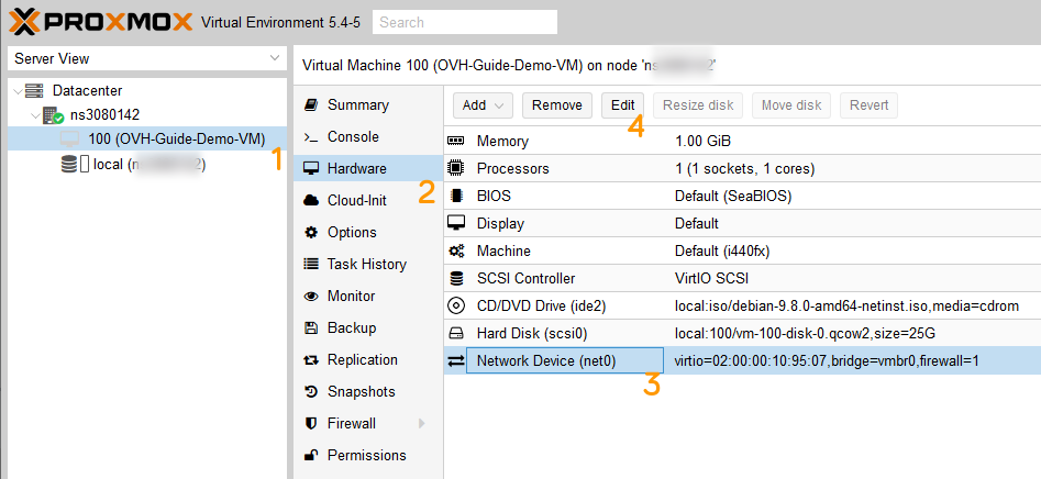

Poniższe instrukcje dotyczą utworzonej wcześniej maszyny wirtualnej z zainstalowanym systemem operacyjnym. Jeśli nie posiadasz wirtualnej maszyny, sprawdź opcje na stronie Qemu/KVM Virtual Machine firmy Proxmox.
Po utworzeniu wirtualnej maszyny i jej zakończeniu:
  1. Wybierz wirtualną maszynę;
  2. Otwórz sekcję "Sprzęt";
  3. Wybierz Urządzenie sieciowe;
  4. Kliknij przycisk Zmień.
przekierować do urządzenia  sieciowego

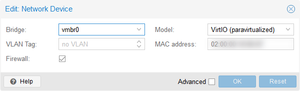

Następnie dodaj adres MAC, który wcześniej utworzyłeś.
otworzyć urządzenie sieciowe
Teraz możesz uruchomić wirtualną maszynę i przejść do kolejnych etapów, w zależności od wybranego systemu operacyjnego.
