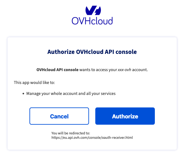

Aby korzystać z API na produktach, należy zalogować się na tej stronie za pomocą identyfikatora OVHcloud.
  • W lewym górnym rogu kliknij przycisk Authentication.
  • Następnie kliknij Login with OVHcloud SSO.
  • Wpisz dane dostępowe OVHcloud.
  • Kliknij przycisk Authorize, aby zezwolić na wywołania API z tej strony.
API
Jeśli Twoje konto OVHcloud jest chronione weryfikacją dwuetapową, wpisz również kod wygenerowany w wiadomości SMS lub aplikacji OTP lub klucz U2F.

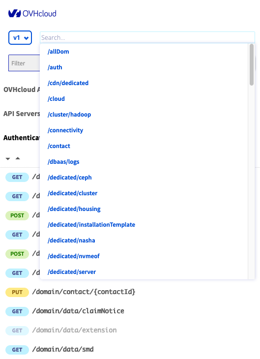

W menu po lewej stronie znajduje się lista produktów OVHcloud, którymi można zarządzać za pomocą API.
API
Aby wyświetlić na przykład API powiązane z domenami, kliknij na /domain na liście.
Po kliknięciu na produkt lista API tego produktu wyświetla się poniżej.
API
Możesz również skorzystać z przycisku znajdującego się po lewej stronie listy produktów, aby wybrać gałąź /v1 i /v2 API. Jeśli nie znasz zasad gałęzi API, zapoznaj się z następującą dokumentacją dotyczącą API v2.

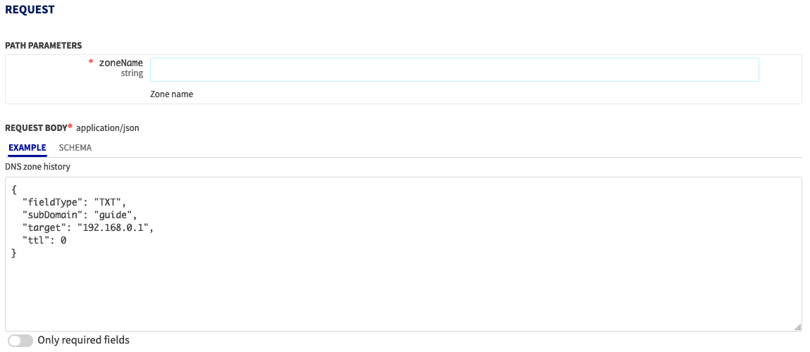

Parametry API
Po kliknięciu na API w wybranej przez Ciebie sekcji Request możesz przypisać zmienne związane z aplikacją.
Na przykład, aby dodać rekord TXT do strefy DNS, zoptymalizujesz następujące parametry:
API

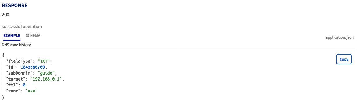

Po zdefiniowaniu ustawień możesz uruchomić API klikając EXECUTE.
W zakładce Response wyświetli się raport z realizacji API.
API
Zakładki PHP i Python zawierają elementy, które należy dodać do skryptu w zależności od używanego języka.

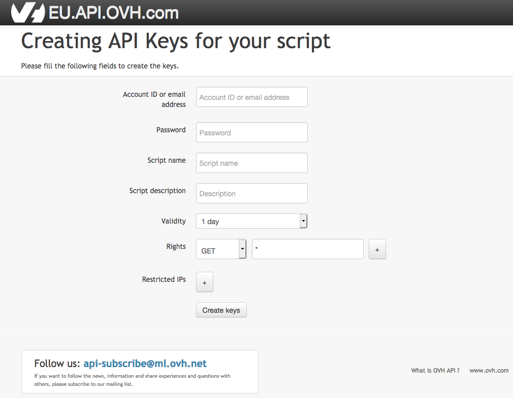

Każda aplikacja, która chce komunikować się z API OVHcloud, musi zostać zgłoszona z wyprzedzeniem.
W tym celu kliknij link: .
Wpisz identyfikator klienta, hasło i nazwę aplikacji. Nazwa będzie pomocna później, jeśli chcesz zezwolić innym na jej używanie.
Możesz również dodać opis aplikacji oraz czas jej trwania.
Zakres Rights pozwala na ograniczenie korzystania z aplikacji do niektórych API.
Aby zezwolić wszystkim API OVHcloud dla metody HTTP, wprowadź gwiazdkę * w polu, jak w poniższym przykładzie, w którym metoda GET jest dozwolona dla wszystkich API:
API keys
Po kliknięciu Create keys otrzymasz trzy klucze:
  • Klucz aplikacji zwany AK. Przykład:
7kbG7Bk7S9Nt7ZSV
  • klucza aplikacji, który nie zostanie ujawniony, o nazwie AS. Przykład:
EXEgWIz07P0HYwtQDs7cNIqCiQaWSuHF
  • tajnej "consumer key", której nie ujawnia się, zwanej CK. Przykład:
MtSwSrPpNjqfVSmJhLbPyr2i45lSwPU1
W tym przypadku klucz CK jest przypisany do Twojego konta.
Token CK może być wykorzystywany do przekazywania uprawnień. Więcej informacji znajdziesz w przewodniku: Jak zarządzać kontem klienta OVHcloud za pomocą API (przewodnik po języku angielskim).

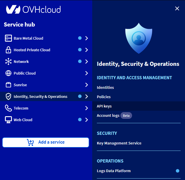

Tworzenie listy i usuwanie kluczy
Do wyświetlania i odwoływania kluczy możesz użyć lub :
Poprzez portal API OVHcloud
W Panelu klienta OVHcloud
  • Wyświetl identyfikatory kluczy, korzystając z następującego wywołania:
  • Uzyskaj szczegóły klucza za pomocą następującego wywołania:
  • Unieważnij klucz za pomocą następującego wywołania:
