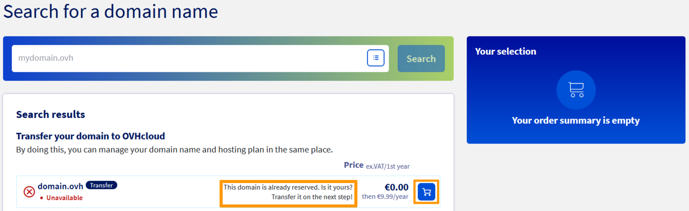

Etap 3: zlecić transfer nazwy domeny do OVHcloud
Po odblokowaniu Twojej nazwy domeny i uzyskanym kodzie możesz zamówić transfer nazwy domeny do OVHcloud. Ten etap odbywa się na stronie OVHcloud, a nie w Panelu klienta OVHcloud: zamów transfer z naszej strony, a następnie kliknij Transfer domeny, aby otworzyć formularz zamówienia. Wprowadź nazwę Twojej nazwy domeny, po czym postępuj zgodnie z kolejnymi instrukcjami.
nazwa domeny
Wprowadź kod transferu w polu obok nazwy Twojej nazwy domeny. Kod jest wymagany do autoryzacji transferu, dlatego upewnij się, że go posiadasz, zanim rozpoczniesz zamówienie. W przypadku niektórych nazw domen zamówienie wskazuje, że kod autoryzacyjny nie jest wymagany. Pamiętaj, że transfer nie rozpocznie się, dopóki nie zostanie podany prawidłowy kod.
nazwa domeny
Możesz również zakończyć zamówienie hostingiem www i innymi rozwiązaniami OVHcloud. Może to być interesujące, jeśli chcesz przenieść Twoje usługi do OVHcloud. Przewodnik "Przeniesienie strony WWW do OVHcloud" zawiera instrukcje, jak to zrobić.
