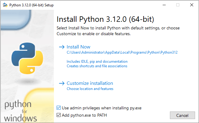

Pobierz i zainstaluj wersję Python 3.12.0. Możesz wybrać automatyczne dodanie języka programowania Python do ścieżki (path), zaznaczając tę opcję w konfiguratorze instalacji:
Automatyczna instalacja
Możesz również przeprowadzić instalację samodzielnie. W tym celu postępuj zgodnie z instrukcjami podanymi poniżej:

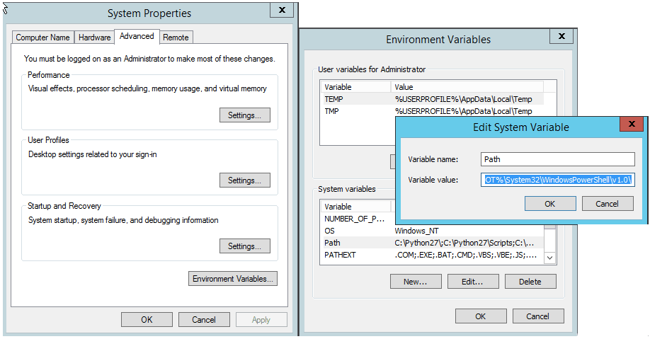

Etap 1: edytuj zmienne środowiskowe systemu
Wyszukaj parametry zmiennych środowiskowych systemu i przejdź do “Edycja zmiennych środowiskowych systemu”:
Parametry zmiennych środowiskowych
Etap 2: edycja parametrów systemu
Przejdź do zakładki Zaawansowane i kliknij Zmienne środowiskowe, aby edytować parametry.
Parametry wydajności
Etap 3: skonfiguruj zmienne środowiskowe
W sekcji “Zmienne systemowe” wybierz “Nowy”, nadaj nazwę “PYTHON_HOME” i dodaj ścieżkę do Python’a.
Dodanie ścieżki dostępu
Etap 4: dodanie ścieżki dla zmiennych
Po dodaniu “Python”, edytuj ścieżkę (Path) w zmiennych systemowych i dodaj na końcu ścieżki:
...;%PYTHON_HOME%\;%PYTHON_HOME%\Script

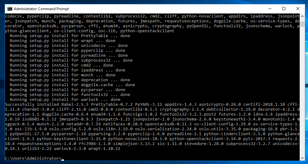

Etap 6: instalacja klienta OpenStack
Zaloguj się jako administrator i otwórz program przy użyciu wiersza poleceń (CMD), po czym zainstaluj klienta OpenStack, wprowadzając następujące polecenie:
pip install python-openstackclient
Jeśli operacja została przeprowadzona poprawnie, wyświetli się podsumowanie:
Możesz sprawdzić wersję instalacyjną w nowo otwartym oknie CMD (wiersz poleceń), wprowadzając “python-V” z dowolnego miejsca w systemie.
