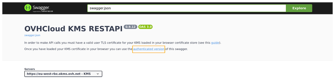

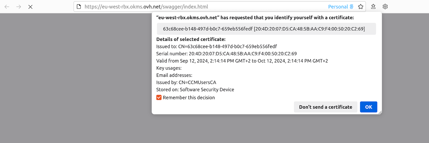

Aby testować wywołania API w sposób interaktywny, użyj interfejsu Swagger OKMS pod adresem https://<region>.okms.ovh.net/swagger/.

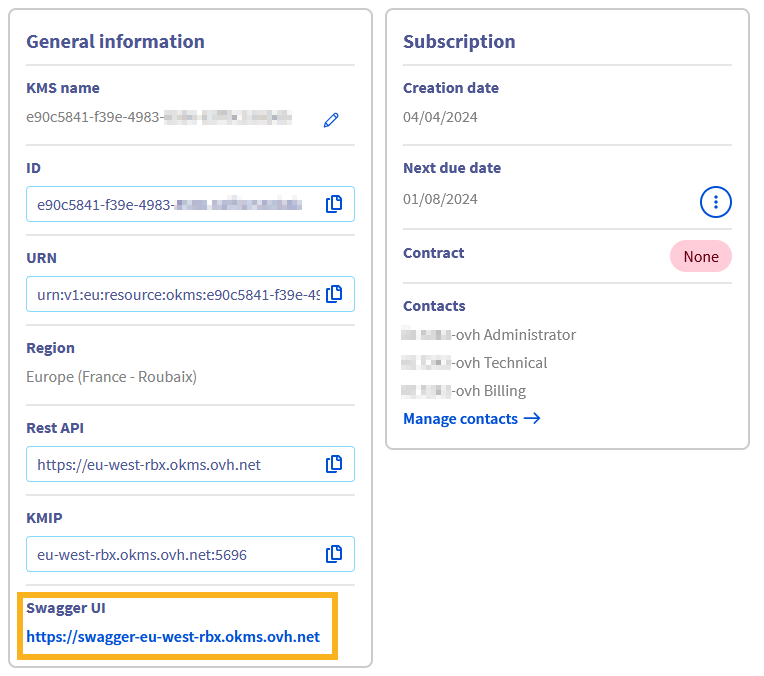

Poniższe ścieżki wymagają identyfikatora Twojej domeny OKMS. Jest on zwracany przez następujące wywołanie API:
GET/okms/resource
Jest również widoczny, razem z regionalnym endpointem, w zakładce Informacje ogólne w .

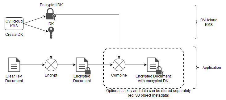

Szyfrowanie za pomocą Data Key (DK)
Aby uzyskać większą wydajność, możesz wygenerować Data Key (DK) na podstawie klucza symetrycznego (AES), aby używać go z poziomu swojej aplikacji. Wykorzystywany klucz AES musi zostać wygenerowany z operacjami wrapKey i unwrapKey.
Szyfrowanie za pomocą DK
Wygenerowanie DK odbywa się za pomocą następującego API:
MetodaŚcieżkaOpis
POST/api/{okmsId}/v1/servicekey/{keyId}/datakeyGeneruje klucz DK pochodny od klucza CMK
API oczekuje następujących wartości:
PoleWartośćOpis
namestringNazwa klucza
sizeIntegerRozmiar klucza (64-4096)
Przykład generowania Data Key:
  "name": "My Data Key",
  "size": 4096
Następnie API zwróci Data Key:
  "key": "string",
  "plaintext": "string"
  • key: zaszyfrowany klucz zakodowany w base64. Ta informacja musi być przechowywana wraz z zaszyfrowanymi danymi i będzie używana do deszyfrowania przez KMS.
  • plaintext: klucz jawny zakodowany w base64. Ta informacja musi zostać usunięta po zakończeniu szyfrowania i nie może być zapisywana w kopii zapasowej.

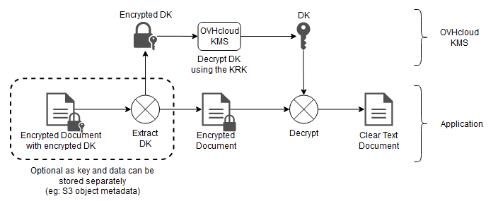

Deszyfrowanie za pomocą DK
Odwrotnie, możesz pobrać zdeszyfrowaną wersję Data Key za pomocą następującego API:
MetodaŚcieżkaOpis
POST/api/{okmsId}/v1/servicekey/{keyId}/datakey/decryptDeszyfrowanie klucza DK
PoleWartośćOpis
keystringZaszyfrowany Data Key
I zwraca zdeszyfrowany Data Key w polu plaintext.
