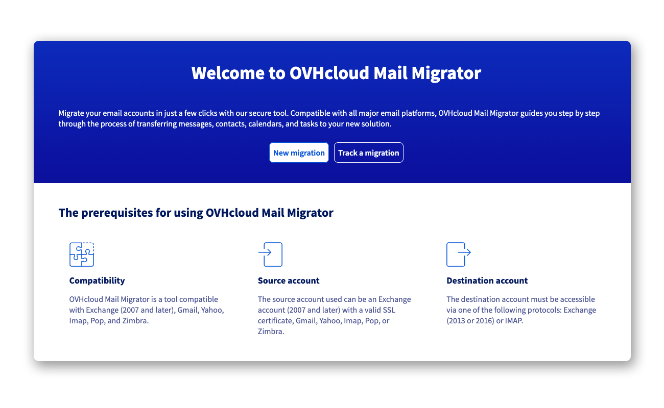

Aby uzyskać dostęp do OMM, przejdź na https://omm.ovhcloud.com/.
Strona główna OVHcloud Mail Migrator

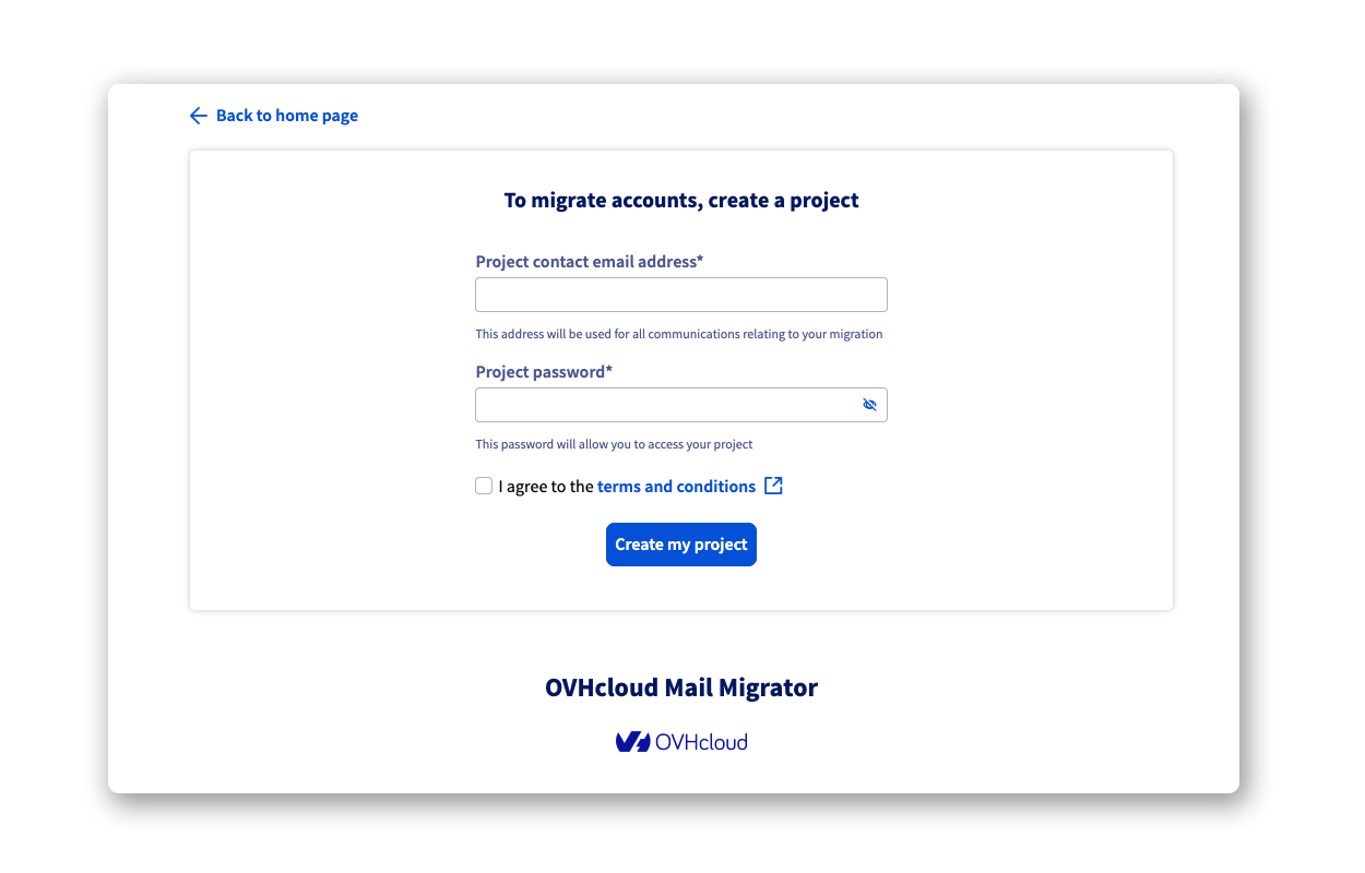

Przed rozpoczęciem migracji konieczne jest utworzenie projektu. Ten projekt pozwoli Ci rozpocząć jedną lub więcej migracji i śledzić je.
Kliknij New migration, aby rozpocząć tworzenie projektu.
Adres e-mail kontaktowy projektu: Wprowadź adres e-mail, który zostanie użyty do otrzymywania danych logowania i powiadomień o śledzeniu Twoich migracji. Nie zaleca się wprowadzania jednego z adresów e-mail, które zostaną przeniesione w ramach projektu. Hasło projektu: Wprowadź hasło, które zostanie użyte do połączenia się z Twoim projektem. Musi ono zawierać co najmniej 10 znaków i zawierać co najmniej 1 znak specjalny, 1 cyfrę, 1 wielką literę i 1 małą literę. Warunki ogólne: Zaznacz pole I agree to the terms and conditions.
Kliknij Create my project, aby rozpocząć tworzenie projektu.
Na adres e-mail kontaktowy projektu otrzymasz wiadomość e-mail potwierdzającą zawierającą unikalny identyfikator projektu i link do jego otwarcia.
Tworzenie projektu migracji w OVHcloud Mail Migrator

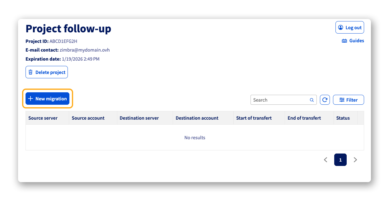

Tworzenie nowej migracji
Po utworzeniu projektu zostaniesz automatycznie zalogowany i przekierowany na stronę główną projektu, z której możesz rozpocząć pierwszą migrację.
Aby wrócić później do istniejącego projektu, zaloguj się ze strony głównej OMM, postępując zgodnie z sekcją "Śledzenie projektu migracji".
  • Kliknij New migration w lewym górnym rogu tabeli.

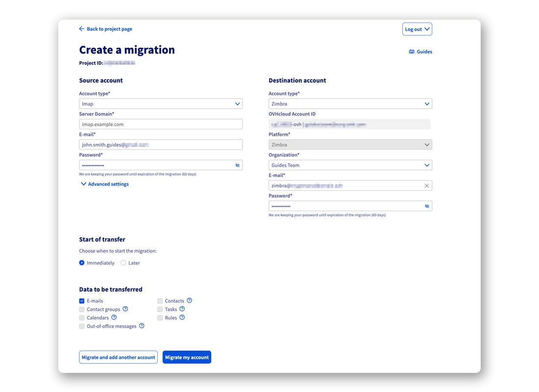

Na nowej stronie, która się pojawi, wprowadź dane logowania konta źródłowego i konta docelowego, aby zaplanować migrację lub rozpocząć ją od razu. Dla przypomnienia, zawartość source account zostanie przeniesiona do destination account.

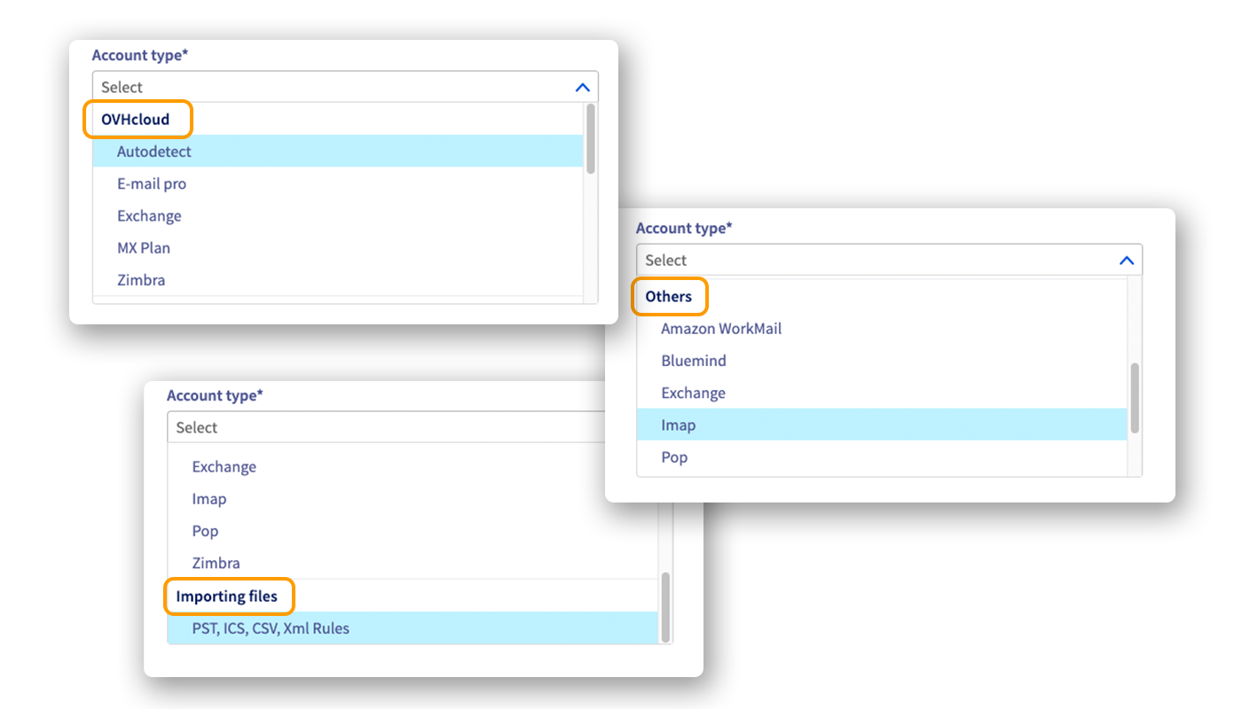

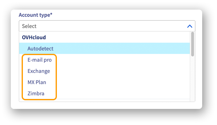

Przed rozpoczęciem migracji ważne jest, aby wiedzieć o trzech typach kont, które można przenieść i gdzie można je przenieść:
  • OVHcloud: Opcja Autodetect jest zalecana, jeśli musisz przenieść konto hostowane na jednej z ofert poczty e-mail OVHcloud. Jeśli masz dużą liczbę kont poczty e-mail OVHcloud, wybierz jedną z poniższych ofert: MX plan, E-mail Pro, Exchange lub Zimbra. Będziesz musiał zalogować się do konta OVHcloud powiązanego z ofertą dotyczącą migracji. Aby uzyskać więcej informacji, zobacz sekcję "Migrowanie za pomocą połączenia z kontem klienta OVHcloud".
  • Others: Są to usługi poczty e-mail subskrybowane poza OVHcloud. Dostępna jest niekompletna lista usług poczty e-mail obsługiwanych przez OMM. Jeśli typ usługi Twojego konta e-mail nie znajduje się na liście, użyj protokołów IMAP lub POP, kompatybilnych z większością serwerów poczty e-mail.
  • Importing files: Możliwe jest przeniesienie zawartości plików PST, ICS, CSV i XML Rules przez OMM do konta poczty e-mail docelowego. Gdy ta funkcja zostanie wybrana, po prostu przeciągnij i upuść swój dokument do wyznaczonej strefy lub przejdź do terminala za pomocą przycisku Browse your files.
Tworzenie nowej migracji w OVHcloud Mail Migrator, krok 2
Uzupełnij informacje zgodnie z typem konta:
  • Source account
    • Account type: Wybierz typ konta źródłowego.
    • E-mail: Wprowadź adres e-mail konta źródłowego.
    • Password: Wprowadź hasło do konta źródłowego.
    • Server URL / Server domain (w zależności od typu): Wprowadź nazwę hosta serwera poczty e-mail powiązanego z kontem e-mail, którego chcesz przenieść.
    • OVHcloud Account ID (w zależności od typu): To pole jest automatycznie wypełniane, gdy jesteś połączony z kontem OVHcloud. Aby uzyskać więcej informacji, zobacz sekcję "Migrowanie za pomocą połączenia z kontem klienta OVHcloud".
    • Organization (w zależności od typu): Wybierz organizację powiązaną z kontem e-mail źródłowym.
    • Platform (w zależności od typu): Wybierz platformę powiązaną z kontem e-mail źródłowym.
    • Service (w zależności od typu): Wybierz usługę powiązaną z kontem e-mail źródłowym.
    • Advanced settings > Delegation account ID (w zależności od typu): Gdy konto e-mail, które przenosisz, jest kontem udostępnionym, musisz wprowadzić adres e-mail konta administratora na tym koncie delegującym.
  • Destination account
    • Account type: Wybierz typ konta docelowego.
    • E-mail: Wprowadź adres e-mail docelowy.
    • Password: Wprowadź hasło powiązane z kontem docelowym.
    • Server URL / Server domain (w zależności od typu): Wprowadź nazwę hosta serwera poczty e-mail powiązanego z kontem e-mail docelowym.
    • Organization (w zależności od typu): Wybierz organizację powiązaną z kontem e-mail docelowym.
    • Platform (w zależności od typu): Wybierz platformę powiązaną z kontem e-mail docelowym.
    • Service (w zależności od typu): Wybierz usługę powiązaną z kontem e-mail docelowym.
    • Advanced settings > Delegation account ID (w zależności od typu): Gdy konto e-mail docelowe jest kontem udostępnionym, musisz wprowadzić adres e-mail konta administratora na tym koncie delegującym.
  • Start of transfer: Możesz rozpocząć migrację Immediately lub zaznaczyć Later, aby odłożyć ją. Odłożona migracja pozwala na jej automatyczne rozpoczęcie w dniu i godzinie, które określisz.
  • Data to transfer: W zależności od typu konta e-mail, którego przenosisz, i konta docelowego, ta sekcja wskazuje różne typy danych obsługiwane podczas migracji. To zależy od konta źródłowego i konta docelowego.
Tworzenie nowej migracji w OVHcloud Mail Migrator, krok 3
Jeśli przenosisz konto, które ma funkcje, których konto docelowe nie posiada, będziesz musiał samodzielnie zapisać elementy, które nie mogą zostać przeniesione przez OMM. Aby Ci w tym pomóc, zapoznaj się z naszym przewodnikiem "Ręczna migracja Twojego konta e-mail".
Po uzupełnieniu ustawień konta źródłowego i docelowego kliknij:
  • Migrate and add another account, jeśli chcesz dodać kolejną migrację do listy projektu.
  • Migrate my account, aby rozpocząć skonfigurowaną migrację i wrócić do strony głównej projektu.

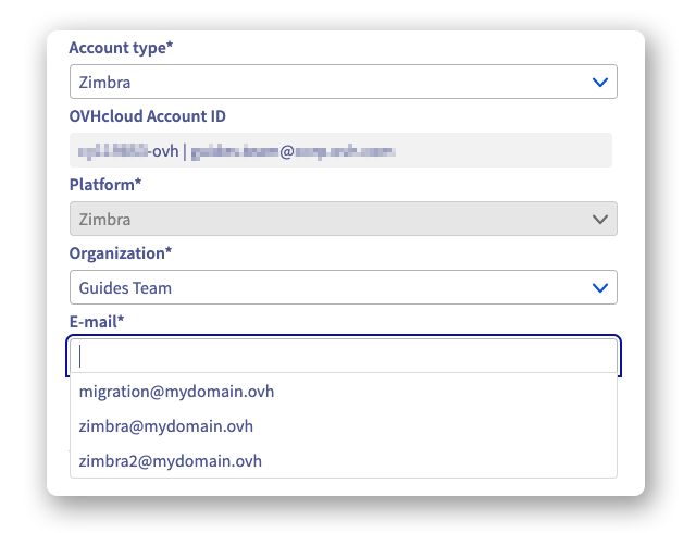

Przy migracji do lub z konta OVHcloud możesz wybrać jedną z naszych ofert MX plan, E-mail Pro, Exchange lub Zimbra.
Migracja poprzez połączenie z kontem OVHcloud w OMM, krok 1
Gdy wybierzesz jedną z tych ofert, wykonaj poniższe kroki:

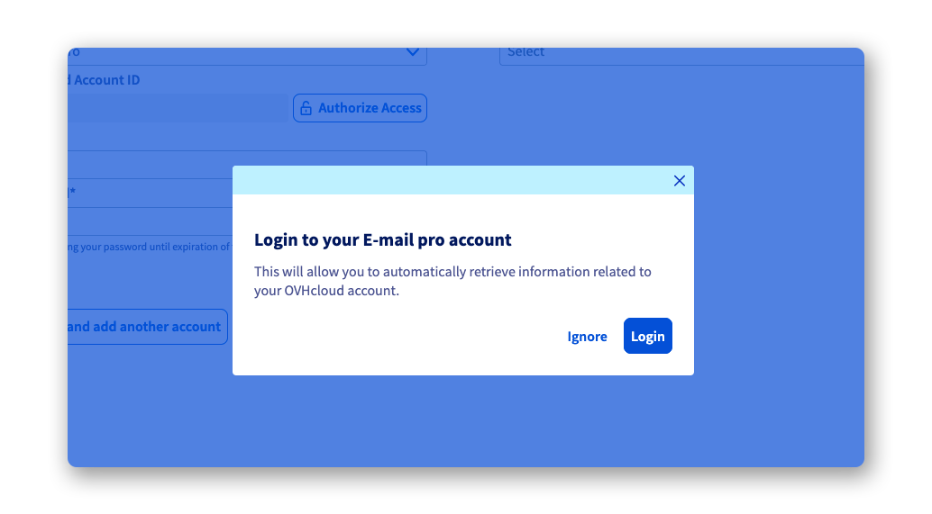

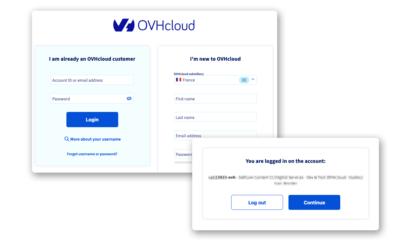

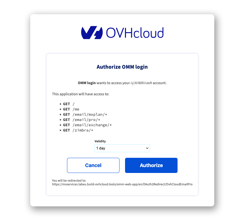

  • Kliknij Login, aby wyświetlić okno logowania do Panelu klienta OVHcloud.
Migracja poprzez połączenie z kontem OVHcloud w OMM, krok 2

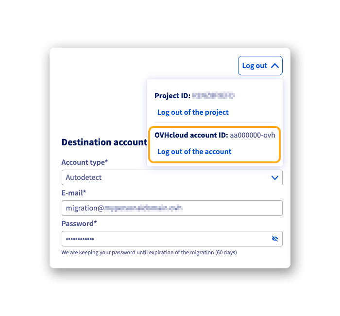

Możesz wylogować bieżące połączenia z Panelu klienta OVHcloud, klikając Log out, a następnie pod spodem przy wzmiance OVHcloud account ID, kliknij Log out of the account.
Migracja poprzez połączenie z kontem OVHcloud w OMM, krok 6

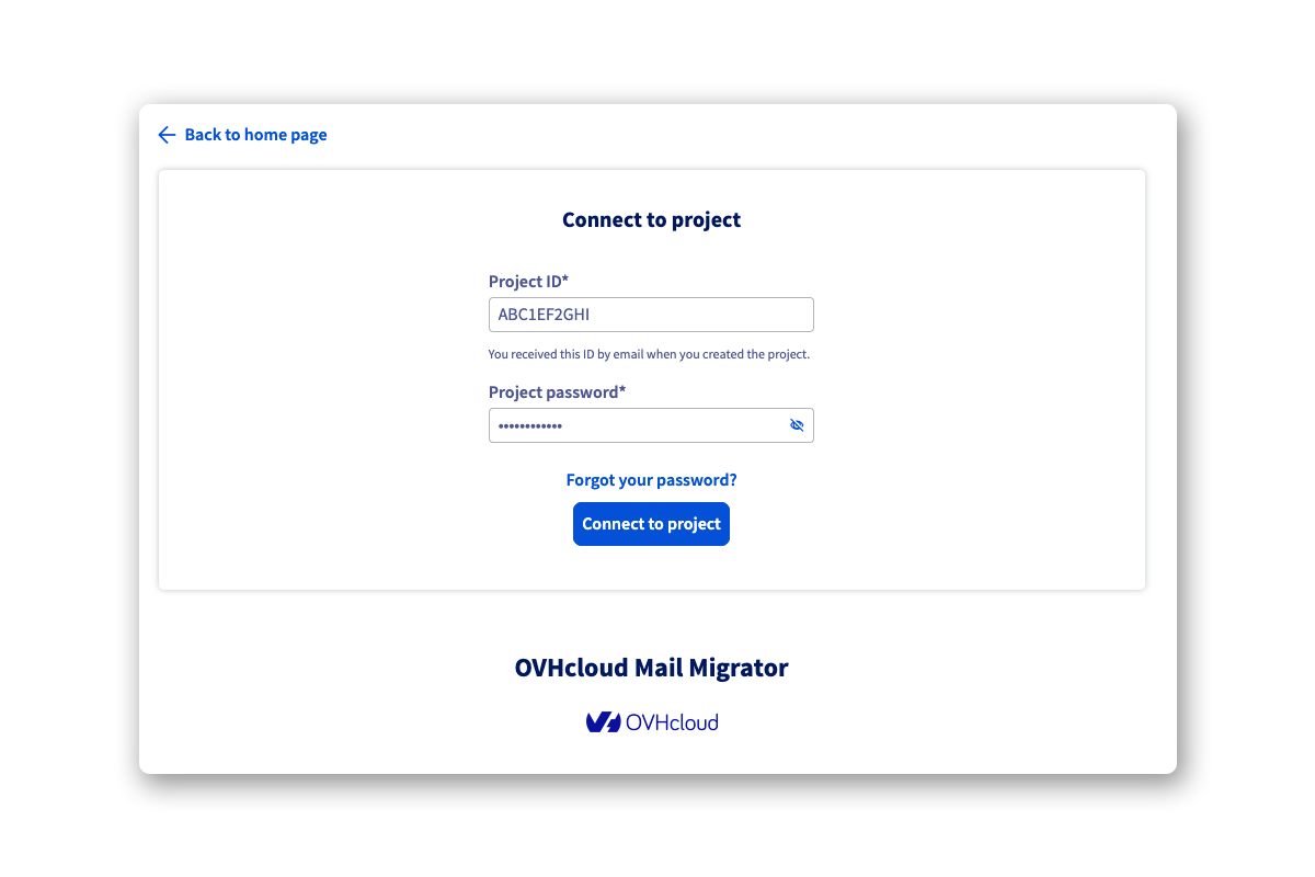

Istnieją dwa sposoby uzyskania dostępu do śledzenia projektu migracji:
  • W wiadomości e-mail otrzymanej podczas tworzenia projektu znajdziesz link, który pozwala na dostęp do strony logowania do projektu z wstępnie wypełnionym Project ID. Wystarczy wprowadzić Project password.
  • Z strony głównej OMM kliknij Track a migration. Następnie wprowadź swoje Project ID i swoje Project password.
Kliknij Connect to project, aby uzyskać dostęp do strony głównej projektu i śledzić swoje migracje.
Logowanie do projektu migracji w OVHcloud Mail Migrator

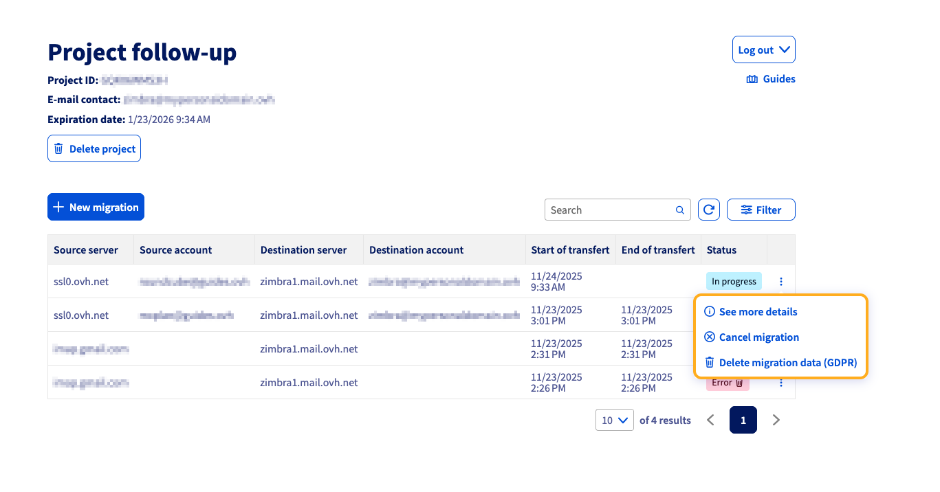

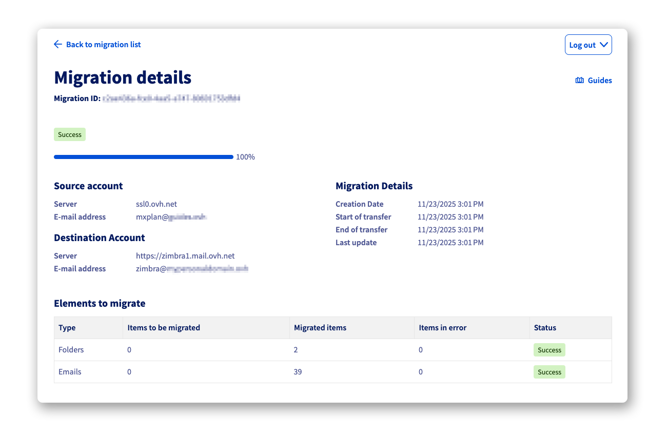

Na tej stronie znajdziesz listę trwających lub zaplanowanych migracji. Status projektu również pojawia się po prawej stronie.
Kliknij przycisk ⋮ po prawej stronie wiersza migracji, aby wyświetlić opcje:
  • See more details: Zostaniesz przekierowany do strony umożliwiającej śledzenie postępu migracji i odczyt raportu po zakończeniu migracji.
  • Cancel migration: Pozwala to na anulowanie trwającej migracji. Przemieszczone elementy zostaną nadal na koncie docelowym.
  • Delete migration data (GDPR): Ta opcja uruchamia usunięcie wszystkich danych związanych z migracją konta. Nadal zachowasz informacje dotyczące zdarzeń, które miały miejsce podczas migracji.
Śledzenie postępu migracji w OMM
Przykład śledzenia migracji:
Przykład śledzenia migracji w OMM
Jeśli podczas migracji wystąpi błąd, link do logu błędu zostanie wyświetlony w oknie See more details.
Po zakończeniu migracji zaloguj się na konto docelowe i sprawdź, czy wszystkie Twoje elementy (wiadomości, foldery, kontakty, kalendarze) są obecne — w przypadku adresu e-mail OVHcloud skorzystaj z webmail OVHcloud. Nie usuwaj konta źródłowego, dopóki nie potwierdzisz, że wszystko zostało poprawnie zmigrowane, w przeciwnym razie elementy, które nie zostały zmigrowane, zostaną bezpowrotnie utracone.
