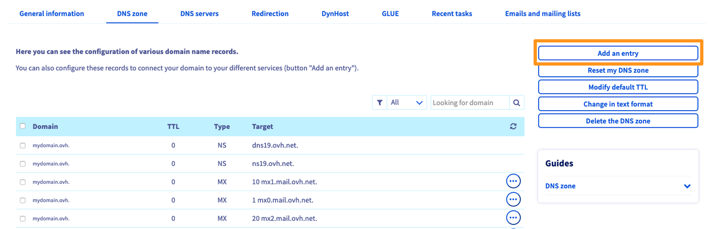

Dodanie nowego rekordu DNS
Nad tabelą kliknij Dodaj wpis. Formularz otworzy się pomiędzy paskiem narzędzi a tabelą:
  1. Wybierz typ pola DNS, które chcesz utworzyć (A, AAAA, CNAME, MX, TXT, SPF, DKIM, DMARC, CAA, SRV, TLSA, HTTPS, etc.). Każdy typ zawiera krótki opis jego przeznaczenia.
  2. Wypełnij pola dla danego typu rekordu (subdomena, cel oraz wszelkie pola specyficzne dla danego typu).
  3. Ustaw TTL — pozostaw wartość Domyślnie lub wybierz Niestandardowy, aby wprowadzić własną wartość.
  4. Kliknij Dodaj.
Zalecamy, aby najpierw sprawdzić, czy ten rekord już nie istnieje i nie wskazuje na inny cel. W tym celu użyj pola wyszukiwania lub filtruj tabelę według typu rekordu. Jeśli rekord już istnieje, zmodyfikuj go zamiast dodawać nowy (patrz poniżej).
Gdy celem rekordu jest adres URL, pamiętaj, aby wstawić kropkę na końcu. W przeciwnym razie nazwa domeny zostanie automatycznie dodana na końcu celu. Przykład: chcesz utworzyć rekord CNAME z test.mydomain.ovh na mydomain.ovh. Wówczas jako cel należy wpisać mydomain.ovh. a nie mydomain.ovh bez . na końcu.

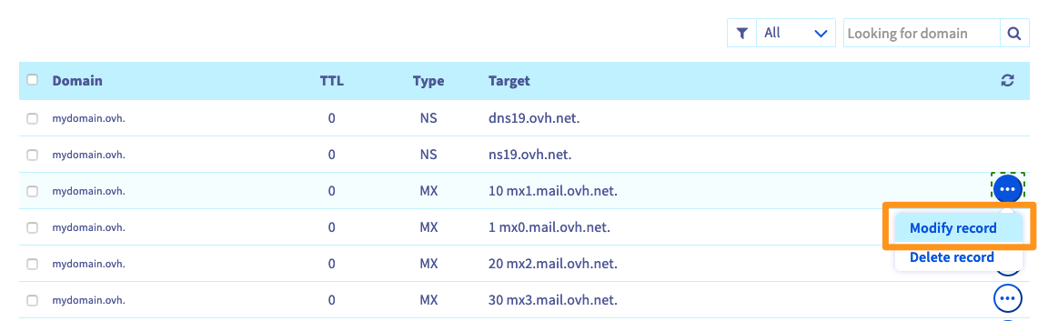

Modyfikacja istniejącego rekordu DNS
W tabeli, w wierszu odpowiedniego rekordu, otwórz menu akcji ⋮ i kliknij Edytuj wpis. Wiersz rozwinie się w formularz edycji: zmień wartości, a następnie potwierdź.
Menu akcji wiersza strefy DNS

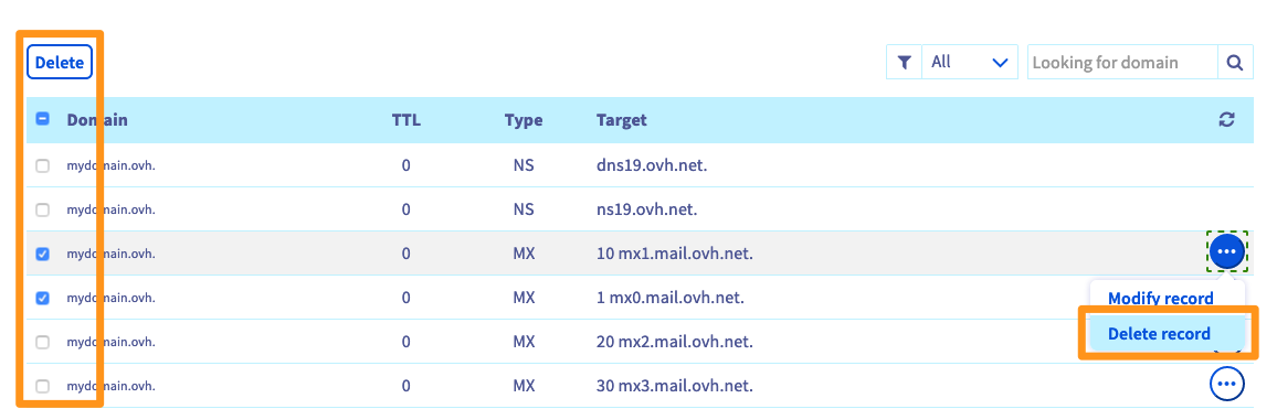

Usunięcie rekordu DNS
W tabeli, w wierszu odpowiedniego rekordu, otwórz menu akcji ⋮ i kliknij Usuń wpis, a następnie potwierdź.
Aby usunąć kilka rekordów jednocześnie, zaznacz ich pola wyboru po lewej stronie tabeli, a następnie kliknij przycisk Usuń, który pojawi się nad tabelą.

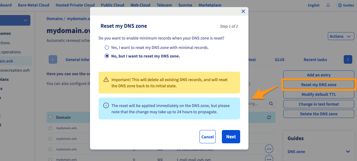

Zresetuj strefę DNS
Zresetowanie strefy DNS pozwala na przywrócenie minimalnej konfiguracji z domyślnymi wpisami OVHcloud lub wpisami usług. Możesz również wskazać swoją nazwę domeny na niestandardowy hosting WWW oraz usługi e-mail.
Danger
Przed zresetowaniem strefy DNS upewnij się, że Twoja nazwa domeny nie jest powiązana z usługami, które są obecnie używane, takimi jak strona WWW lub konta e-mail.

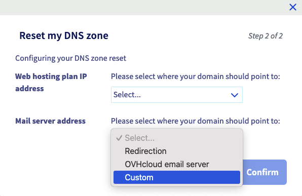

Nad tabelą otwórz menu Akcje na mojej strefie i kliknij Zresetuj moją strefę DNS, a następnie postępuj zgodnie z krokami w panelu, który się otworzy:

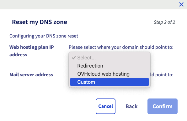

  • Wybierz, czy zresetować strefę z minimalnymi wpisami. Zdefiniowanie minimalnych wpisów w strefie DNS zapobiega odpowiedziom z błędem podczas odpytywania nazwy domeny.
  • Ustaw cel dla adresu IP hostingu WWW (rekord A): OVHcloud Przekierowanie, Hosting WWW OVHcloud lub Niestandardowy adres IPv4.
  • Ustaw cel dla serwera pocztowego (rekord MX): OVHcloud Przekierowanie, Serwer e-mail OVHcloud lub Niestandardowy serwer i priorytet.
